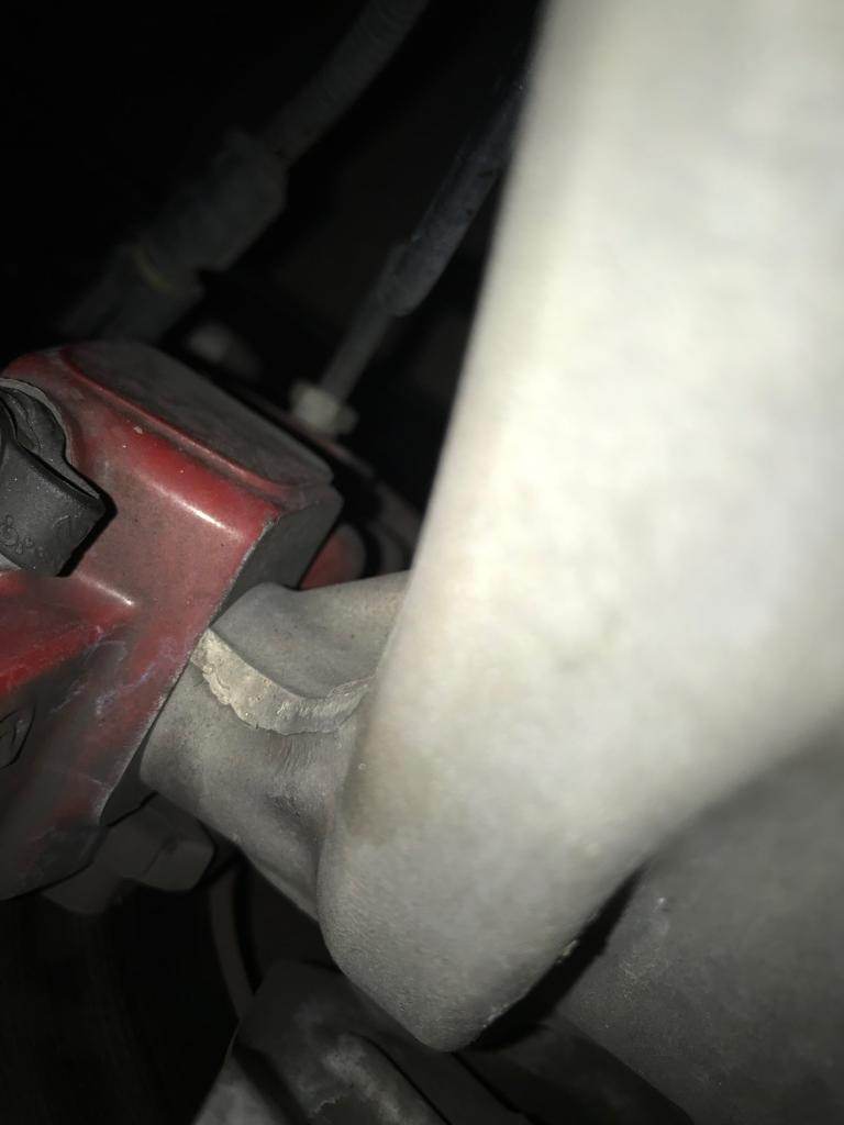

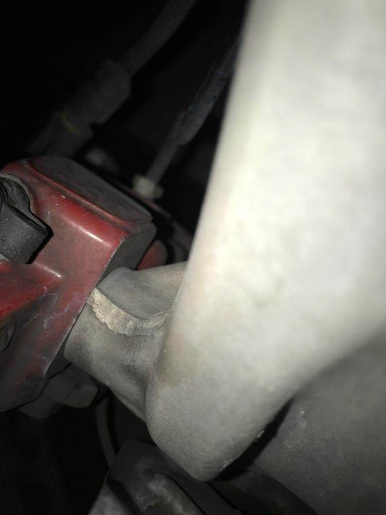

E' possibilissimo, se la pinza è specifica per i dischi da 330!
Nell’originale (quindi intendo ve versioni più piccole) e come dici tu pinza avvitata direttamente sul mozzo, dalla “veloce” in su montano semplici distanziali.
Nella discussione qualcuno ha indicato in un esploso un distanziale ed è esattamente quello.
Strano! Secondo quanto riportato su Eper, il distanziale è solo per la Quadrifoglio.
Questa foto sono dell impianto maggiorato....Quindi la pinza e specifica più alta per disco da 330mm
