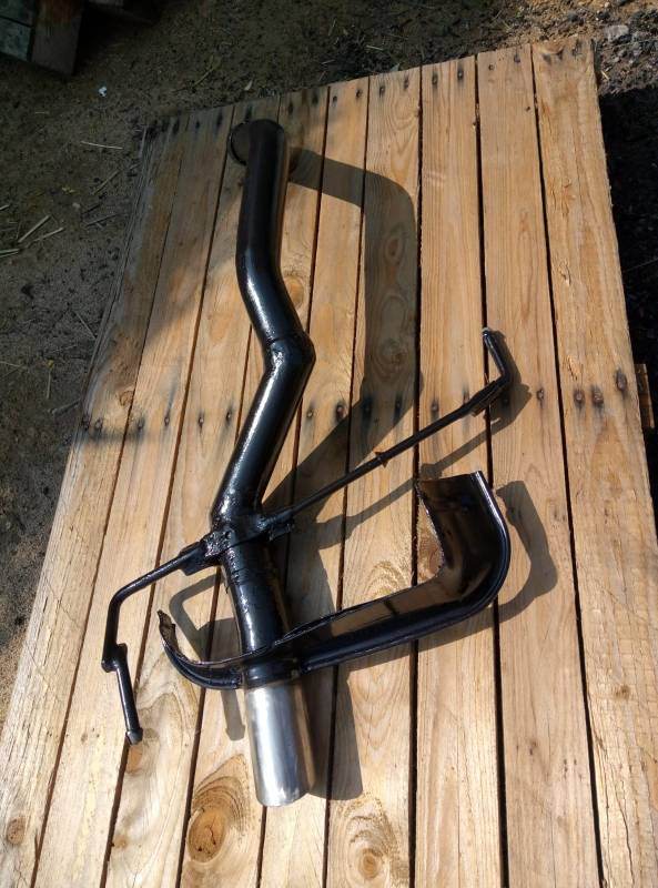

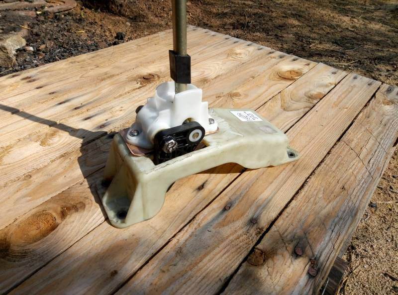

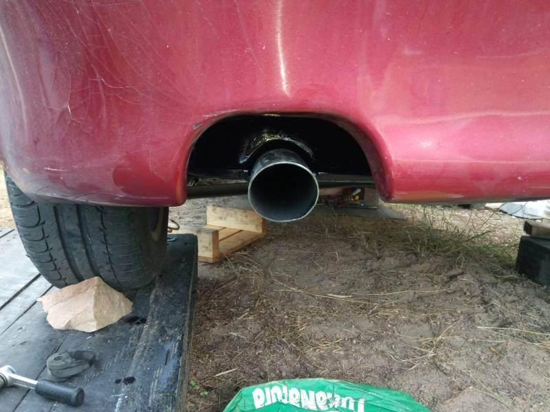

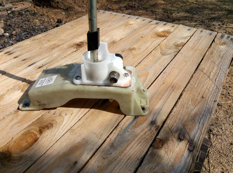

Abbiamo fatto la distribuzione e confermo che è possibile farla senza dime a patto di non smontare le due pulegge scarico e aspirazione (non ho sostituito il variatore di fase). Mi sono prima consultato con un meccanico di lungo corso che di Alfa ne ha viste tante e poi abbiamo proceduto. Tutto senza tecniche da meccanico di Nuova Delhi :) ci siamo autocostruiti l'attrezzo per mettere in tiro la cinghia che agisce sul tenditore mobile e che di solito è in dotazione insieme alle dime. C'è stato un unico inconveniente della filettatura della vite del tenditore fisso parzialmente sfilettata da qualche meccanico che ci ha lavorato precedentemente e risolto con il montaggio di un Helicoil. Poi abbiamo risolto il problema del gioco della leva cambio che affligge quasi tutte le 147 con una modifica (poi vi metto le foto), sostituito il silenziatore terminale che era abbastanza marcio (con qualcosa di più libero) e sostituiti i trapezi superiori anteriori che erano fonte di rumori ad ogni buca. Per ora sono soddisfatto.

Che terminale hai messo ?
L'idea iniziale era solo di sistemare il terminale originale che era un po' ammaccato e arrugginito. Poi una volta preso in mano gli ho costruito un terminale diretto utilizzando le curve originali e eliminando quasi tutta la carcassa. Resta solo una parte metallica che non lascia intravedere nulla. Non volevo fare tanto casino ma avere leggermente più suono e penso di esserci riuscito. Ha un suono più cupo sopratutto ai bassi regimi e per niente fastidioso quando si va ad alta velocità. Per quello che volevo io va più che bene.
