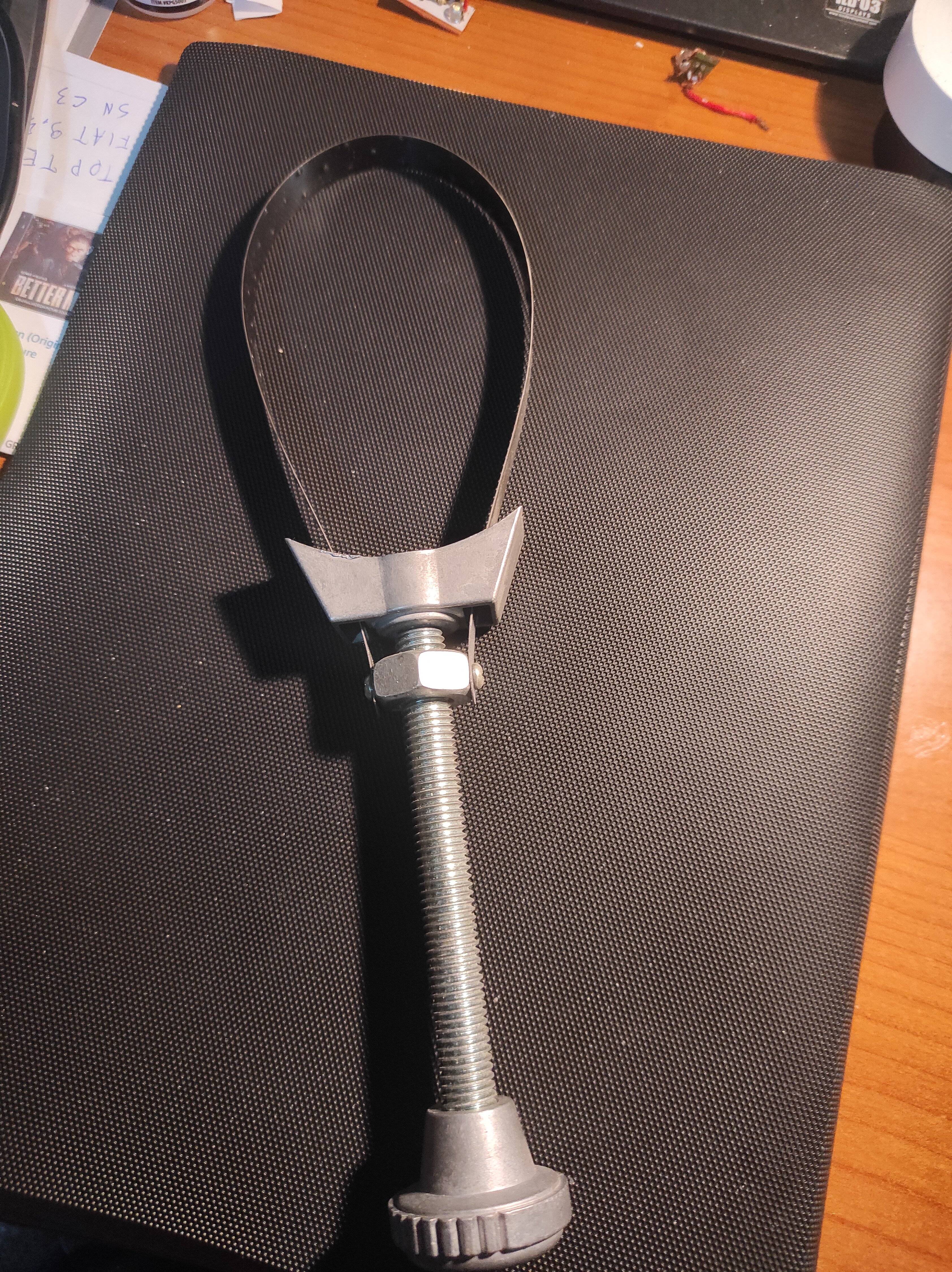

Hai mai provato con una chiave a nastro??
se dici come questa ho provato però oltre al fatto c'è poco spazio il filtro è liscio e tondo e non si riesce ad afferrare bene
    2.8 MB · Visualizzazioni: 71
Allora grazie a dio con la chiave a nastro sono riuscito a svitare il vecchio filtro, piano piano anche perché c’è pochissimo spazio di manovra. Il nuovo filtro Mann avevo la chiave a tazza giusta e si avvita facilmente. Vi volevo chiedere quanti litri di olio ci vanno precisamente?? L olio l ho fatto scaricare per un oretta a motore caldo ovviamente e mettendo 3 litri di olio l astina mi indica poco sotto la metà. Sul manuale dice 3.05 con sostituzione filtro olio🤔🤔 c’è qualcosa che non quadra

salve. L'unica chiave che si può usare per svitare il filtro olio nella Giulietta 1.4 120 CV è quella che ha postato R1D3R175 perchè che pochissimo spazio, e l'unico modo per svitarlo e dall'alto con quella chiave., con un prolunga da 1/2 attaccata a un cricchetto.
