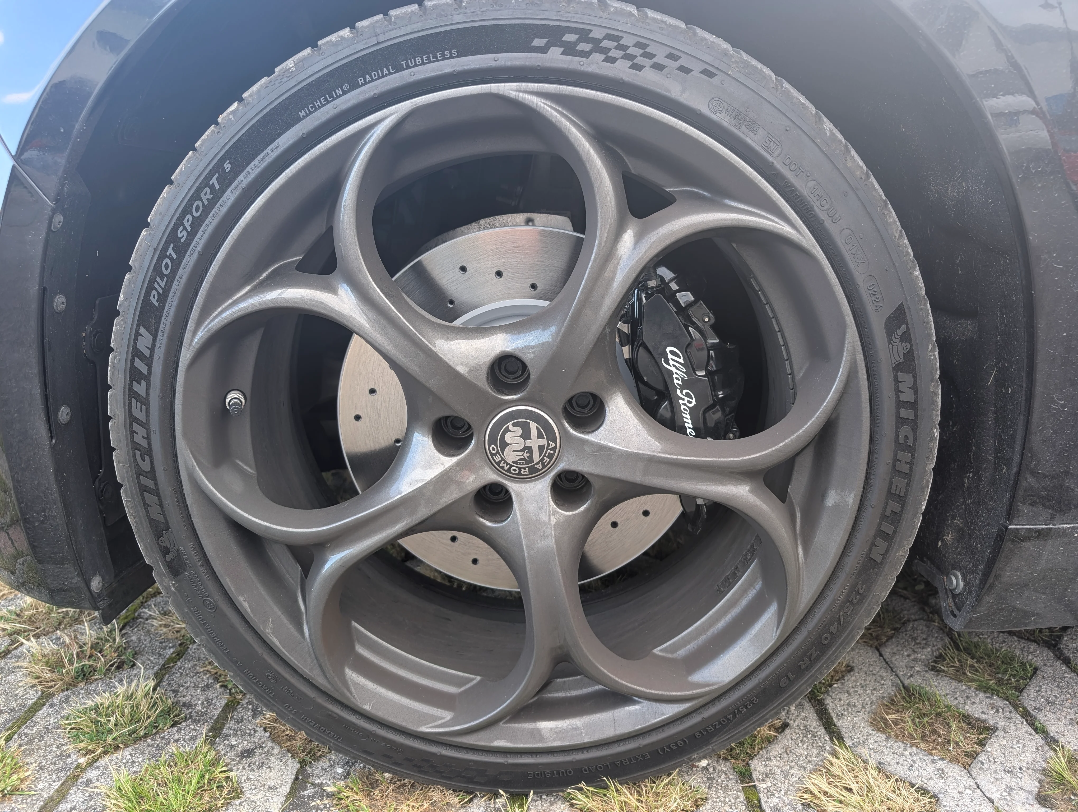

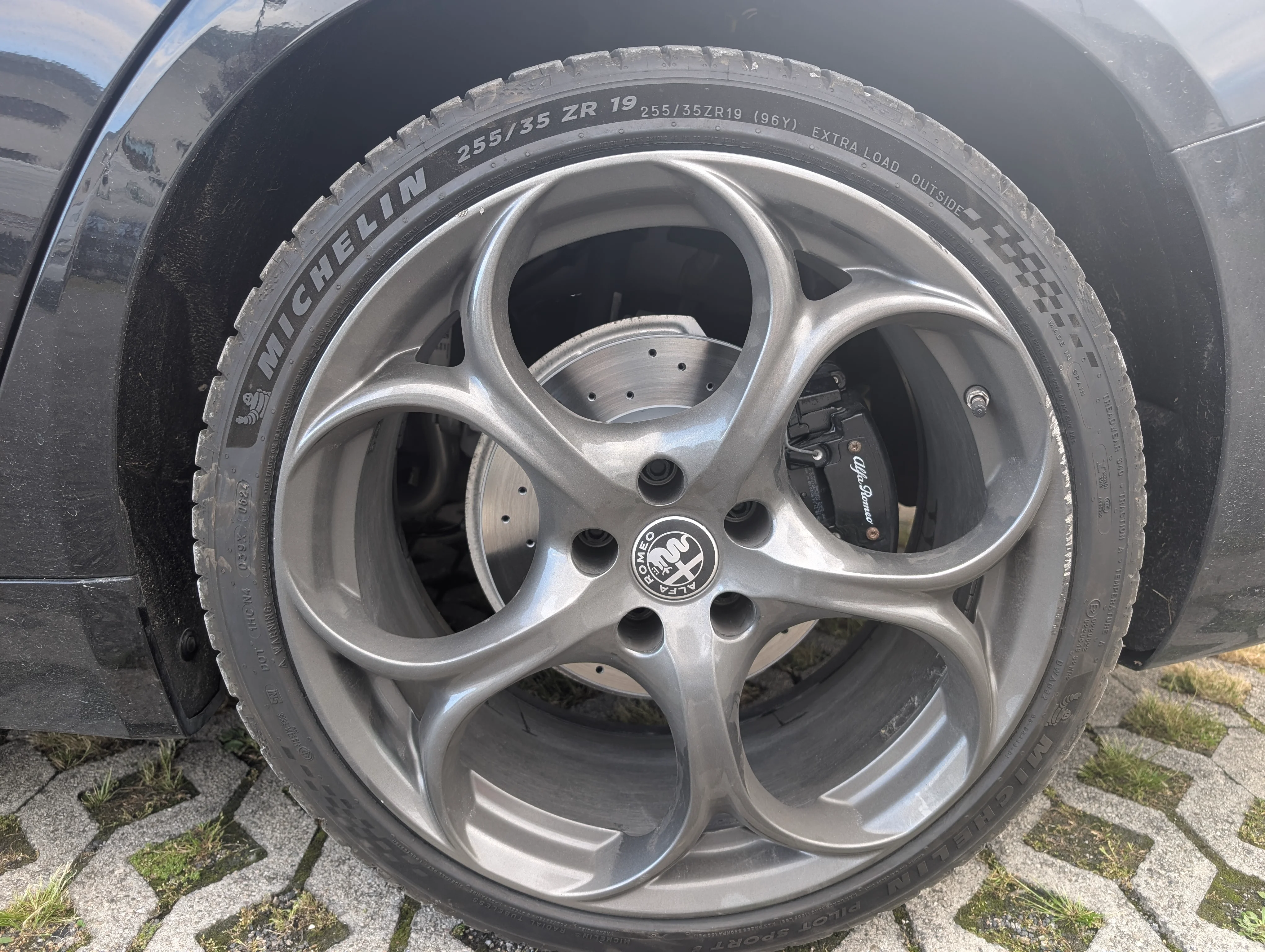

Alla fine ho fatto il lavoro, 330 anteriori (zimmerman sport Z) e 292 al posteriore (non ho trovato le staffe maggiorate) . ecco qui alcune foto. Inoltre tubi in treccia hel e cambio liquido freni.
Appena finito il rodaggio , circa 300km per sentire veramente il freno nuovo. Al pedale il feeling è subito migliorato, zero effetto spugna (che ormai la mia aveva) , molto lineare e preciso.
