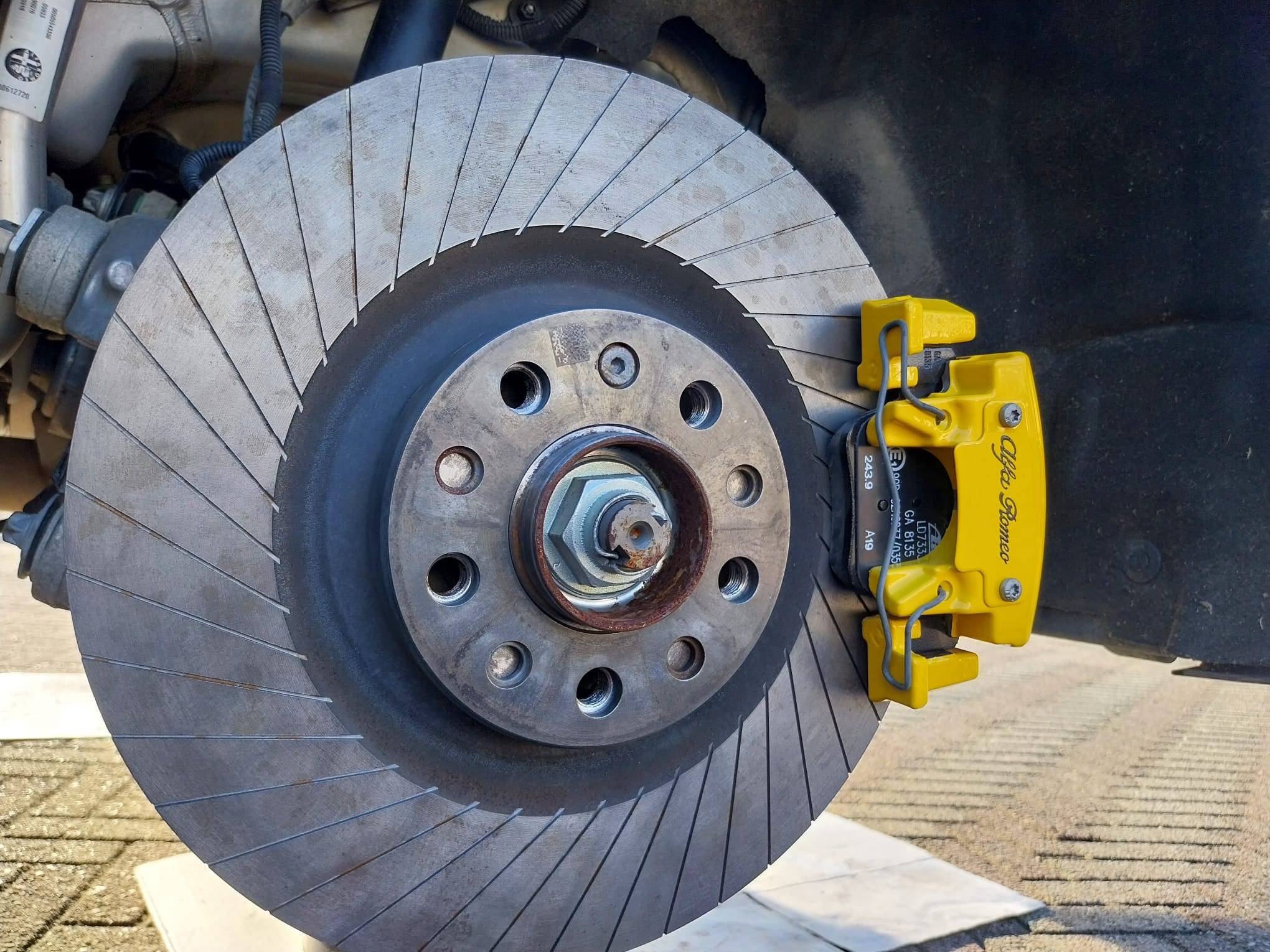

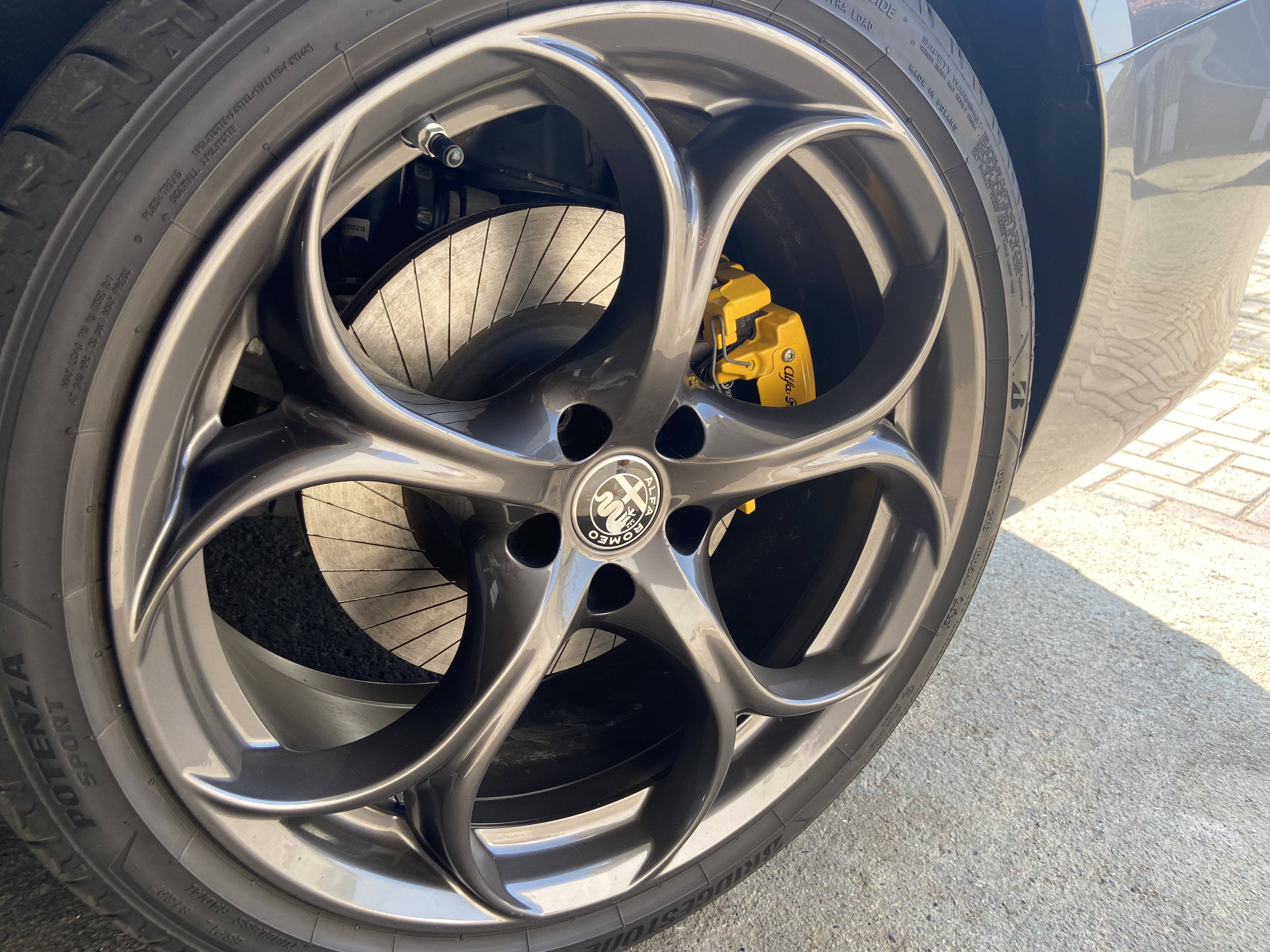

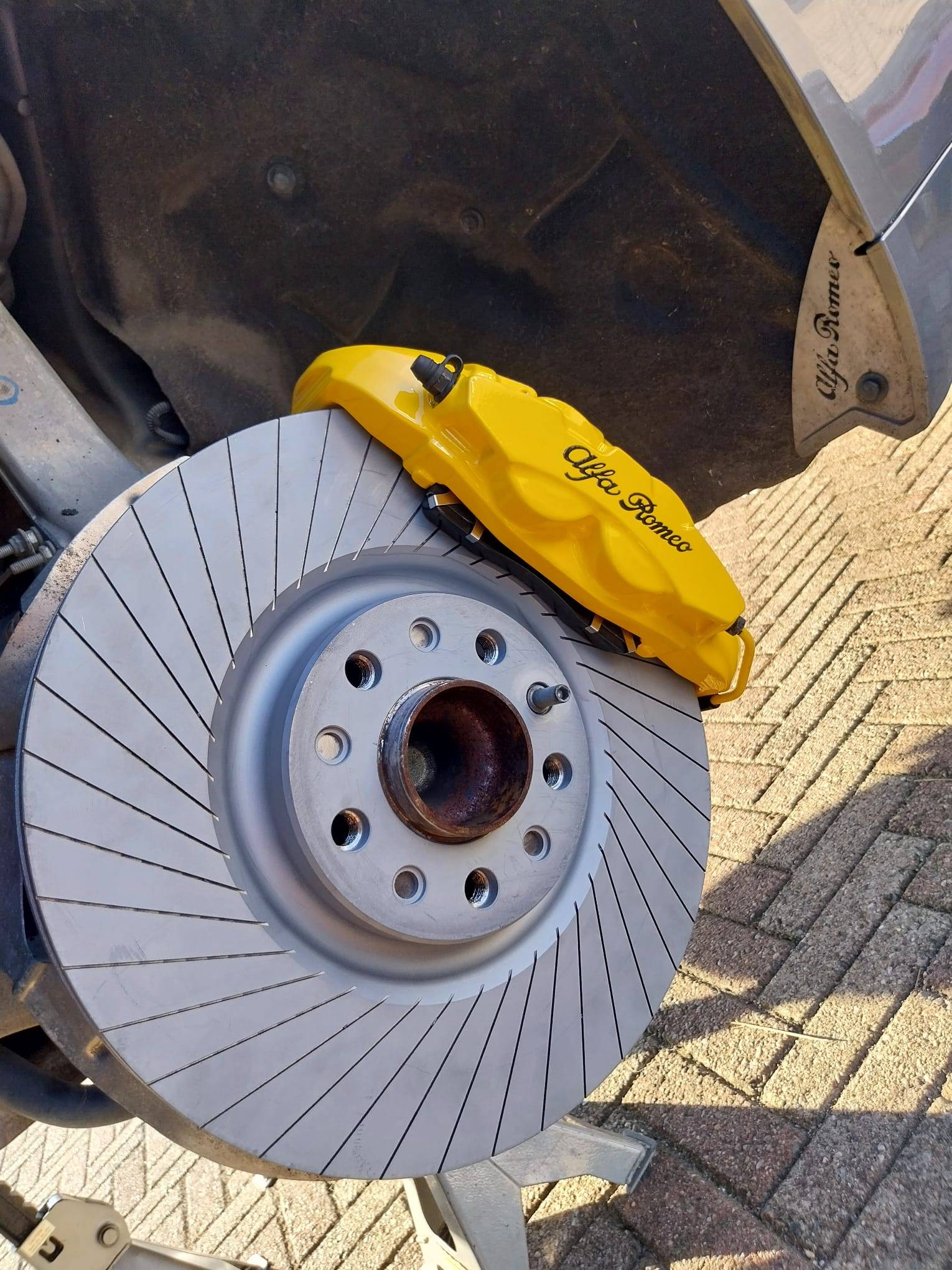

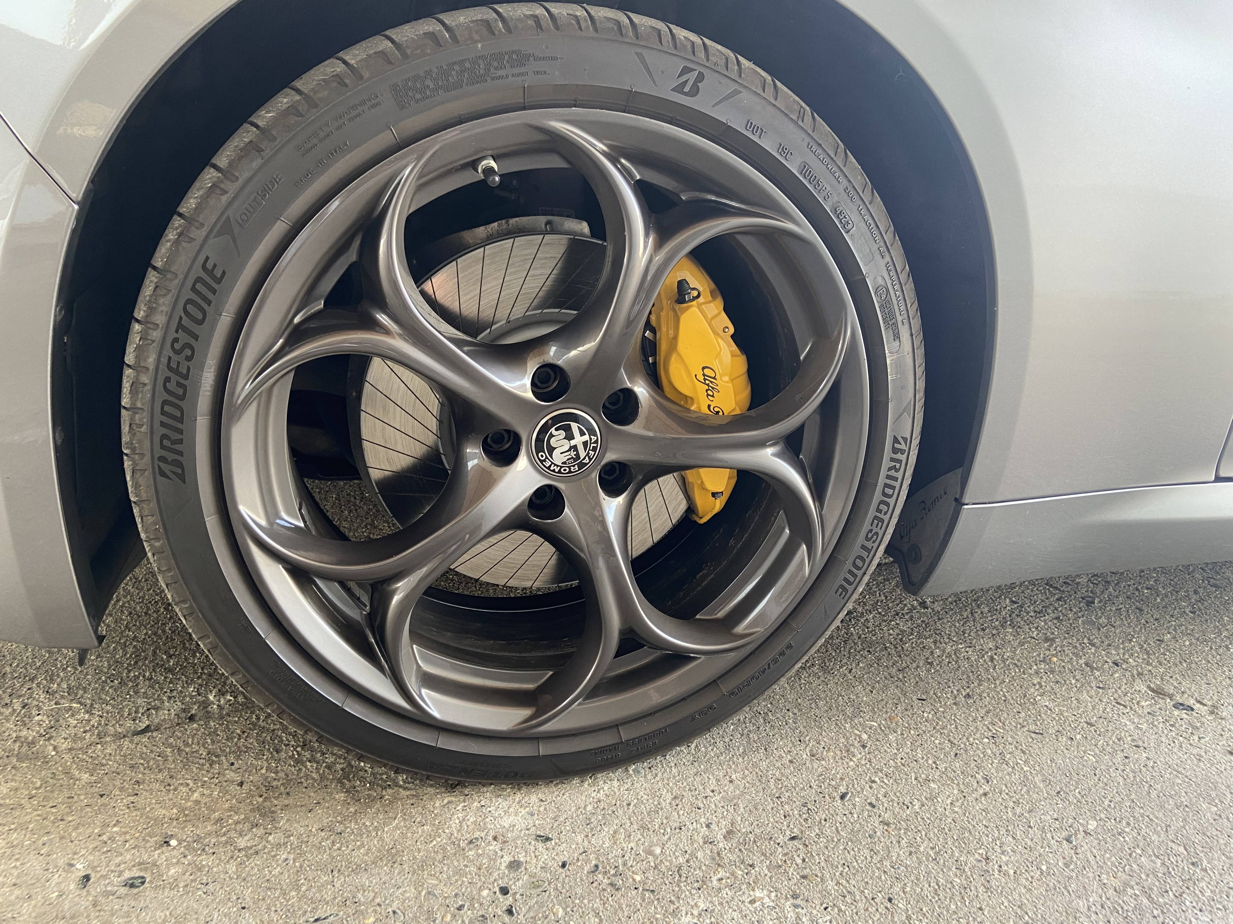

Ciao a tutti,da poco ho effettuato l'upgrade dell'impianto frenante passando dai 305mm anteriori e dai 292mm posteriori a quello della Giulia Veloce montando i 330mm anteriori e i posteriori da 320mm.
Come già detto da alcuni utenti in questa discussione confermo che sia per l'anteriore che per il posteriore il montaggio è TOTALMENTE plug and play,quindi basta sostituire pinze e dischi ed il gioco è fatto.
Vi lascio alcune foto del lavoro effettuato sulla mia Giulia 2.2 160
