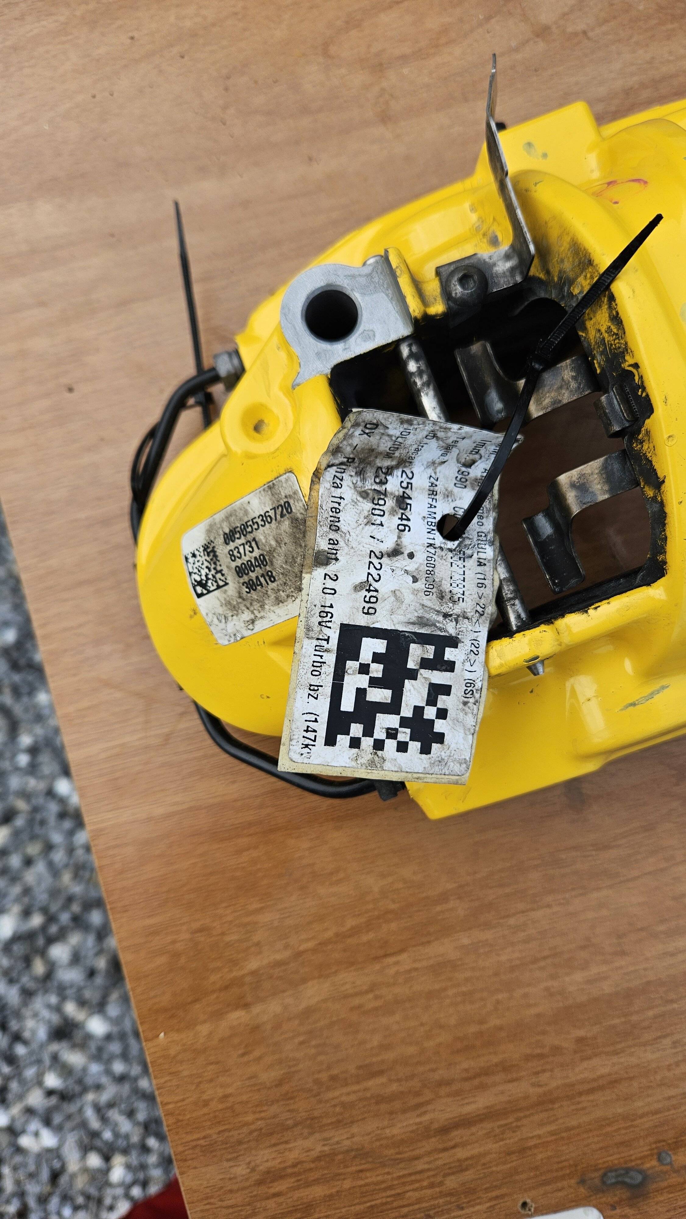

Qualcuno sa i codici delle pinze gialle da 330?

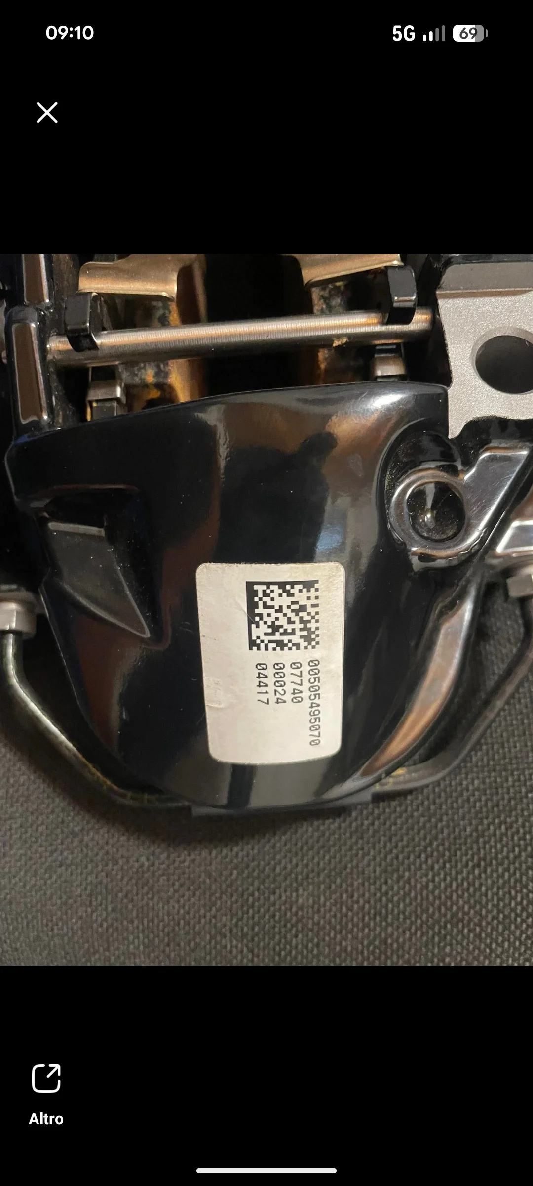

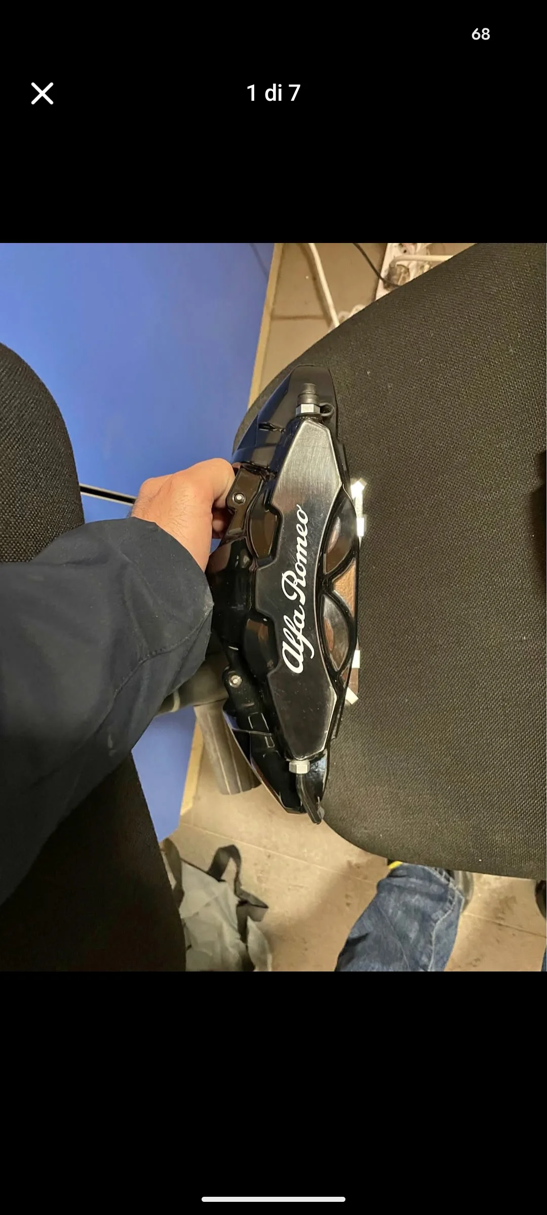

Buongiorno,
sto cercando le pinze anteriori maggiorate per fare la upgrade sulla mia Giulia . ho trovato un annuncio ma il venditore non conosce bene la differenza tra le maggiorate (per disco 330) e le normali (per disco 305) . mi ha mandato foto con il codice articolo ma online non sono riuscito a capire se effettivamente sono quelle maggiorate . voi riuscite a capirlo dalle foto allegate ?
Grazie per un parere
    185.3 KB · Visualizzazioni: 48
    169.4 KB · Visualizzazioni: 43
Buongiorno,
Sono maggiorate per dischi da 330
