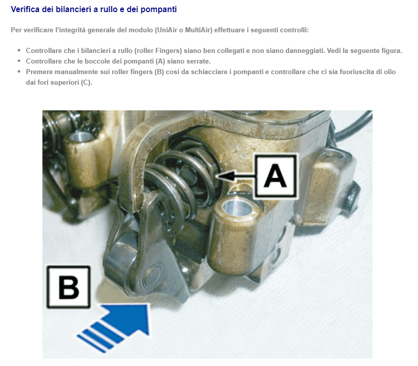

Altro caso limite ma molto limite, se non hanno utilizzato l'attrezzo per mantenere i piattelli durante il montaggio potrebbero aver piegato leggermente qualche bilanciere/piattello ma è molto difficile che accada (io stesso su una 500 lo feci senza attrezzo dovetti tribolare parecchio per montarlo ma alla fine ci sono riuscito comunque, ed era la prima volta che montavo un modulo multiair) quindi credo sia difficile che un meccanico che fa spesso questa procedura monti male il modulo, o meglio voglio credere che sia cosi.
Prima di fare la procedura provate tramite diagnosi a eccitare gli attuatori uno alla volta, questa procedura è possibile farla con quasi qualsiasi diagnosi, si sente l'attuatore lavorare (tac, tac, tac) e allo stesso tempo si scarica la pressione nel modulo non l'olio (la pressione tornerà non appena avviato il motore) in questo frangente se c'è qualcosa che da fastidio al'attuatore magari qualche residuo di lavorazione dovrebbe sbloccarsi.

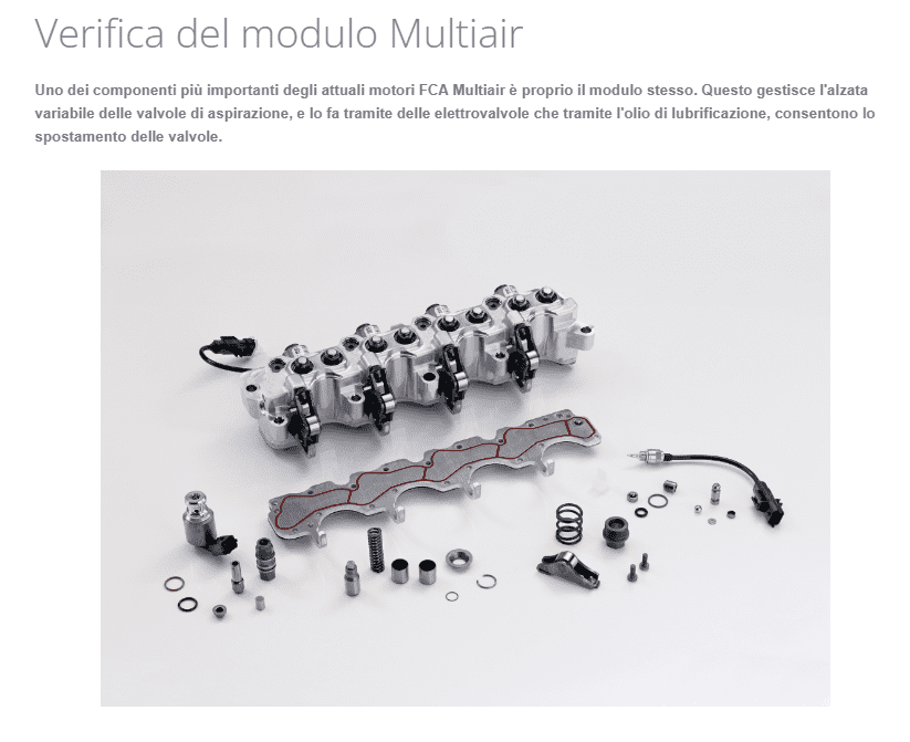

Calcola che comunque le bobine sul modulo servono solo a controllare meglio l'alzata delle valvole (andamento e flusso del'olio) il movimento delle valvole vero e proprio è determinato dai quattro bilancieri che sono messi in movimento dal albero a camme lato scarico:

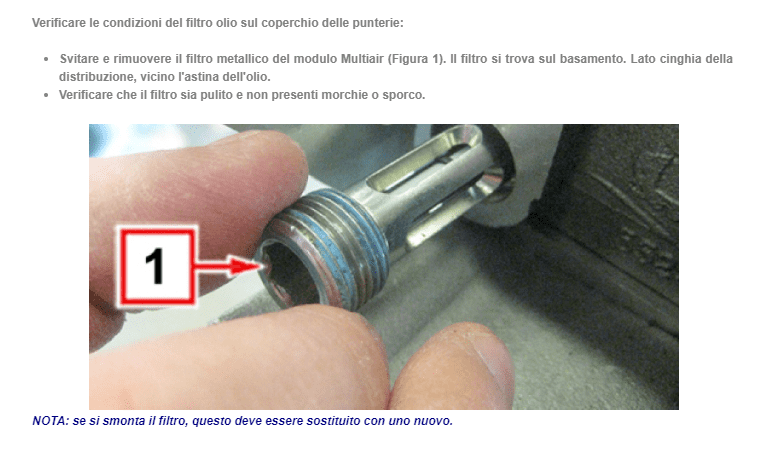

Comunque il filtro del modulo si può pulire a patto che si applichi il frena filetti per evitare la fuoriuscita dell'olio (in questo caso non frena filetti bloccante ma quello utilizzato in idraulica per alte temperature).
