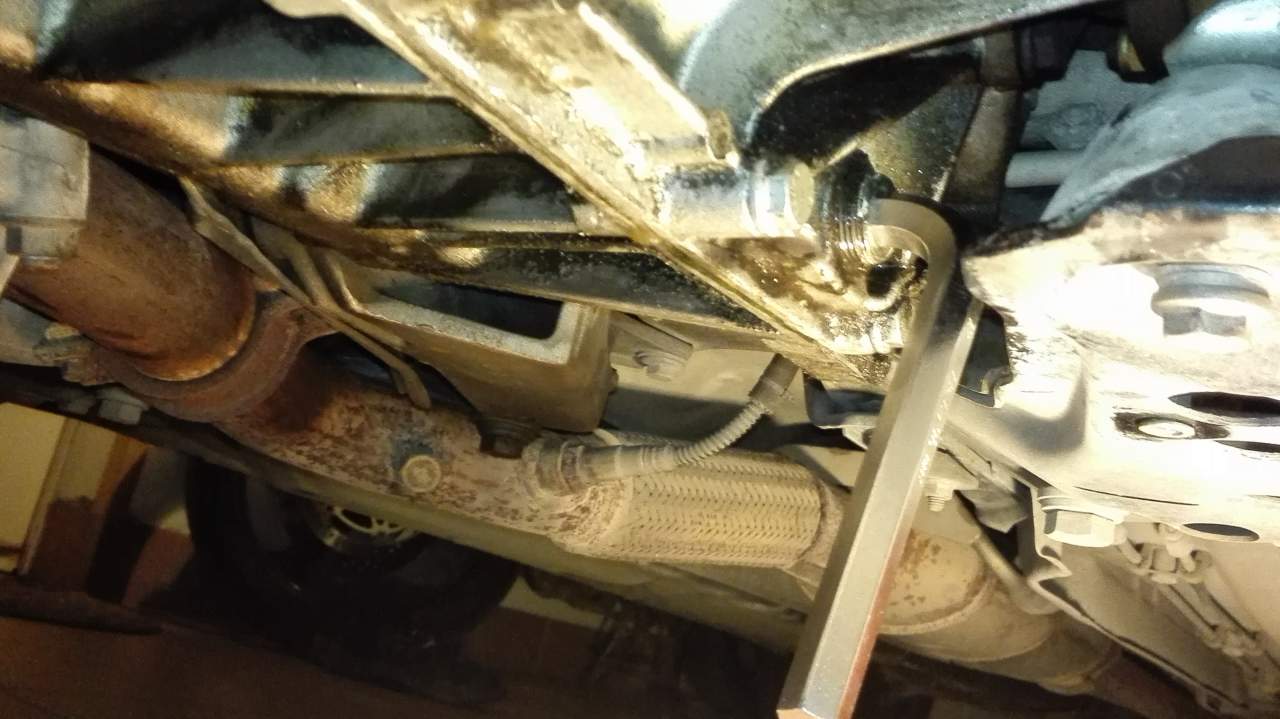

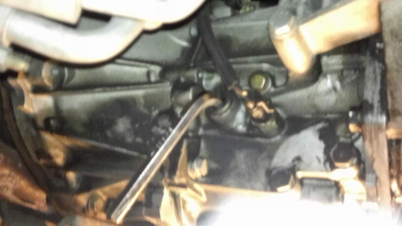

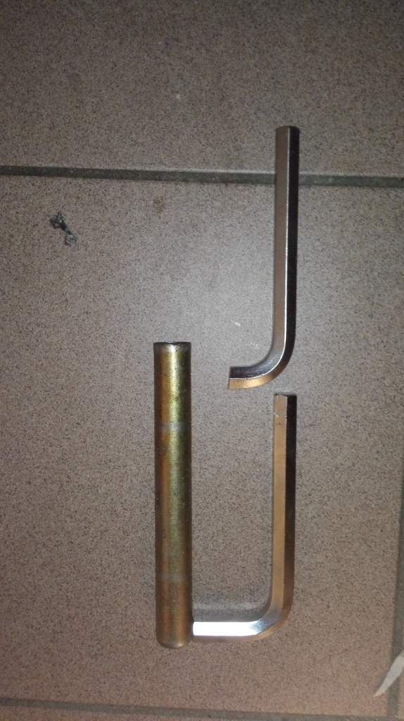

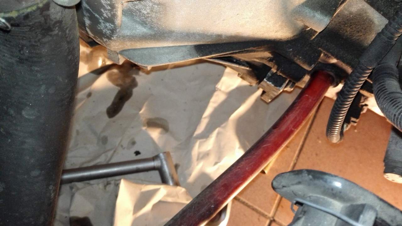

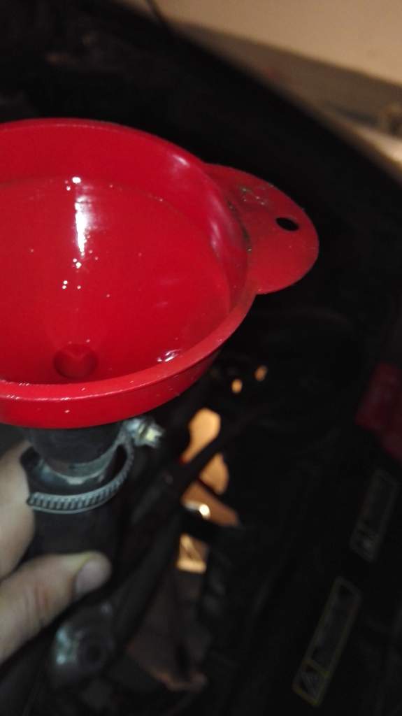

Riprendendo l'argomento di come si fà il cambio olio al cambio io ho fatto cosi....allego foto..la mia è una 1800 ts ..olio 75/90 esattamente 1,9 lt marca winnys gl5

la chiave è una beta l'ho modificata tagliandola di 4 cm..altrimenti non entra...ho preso un imbuto attaccato ad un tubo di gomma da giardinaggio ..entra dentro il foro di riempimento perfettamente...ho versato l'olio mentre usciva ho smesso e riavvitato il tappo....l'olio che uscito è ancora trasparente nonostante i 150000km...adesso però il cambio è più docile si inseriscono meglio le marce...ok...
Sicuramente è la tua euforia a portarti a fare questa guida; l'unico inconveniente che la capiamo solo tu io e chi ha esperienza come noi.
Un accortezza da tener presente è quella di inserire un pò di olio in più (almeno 100 ml ) in quanto vi è un ingranaggio posizionato leggermente sopra elevato che fa fatica ad essere lubrificato in condizioni di auto ferma al minimo (ripeto è solo un accortezza).
