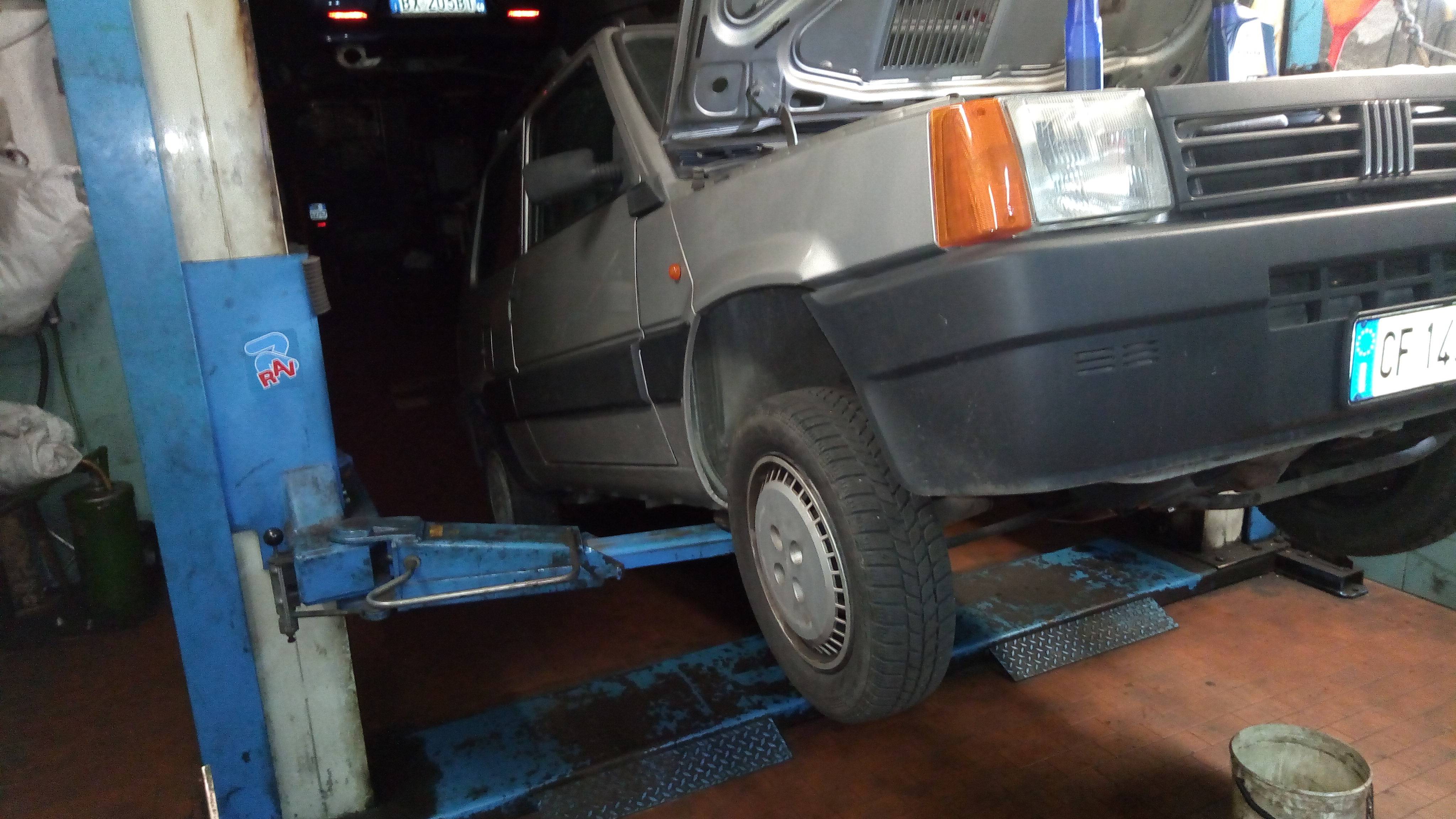

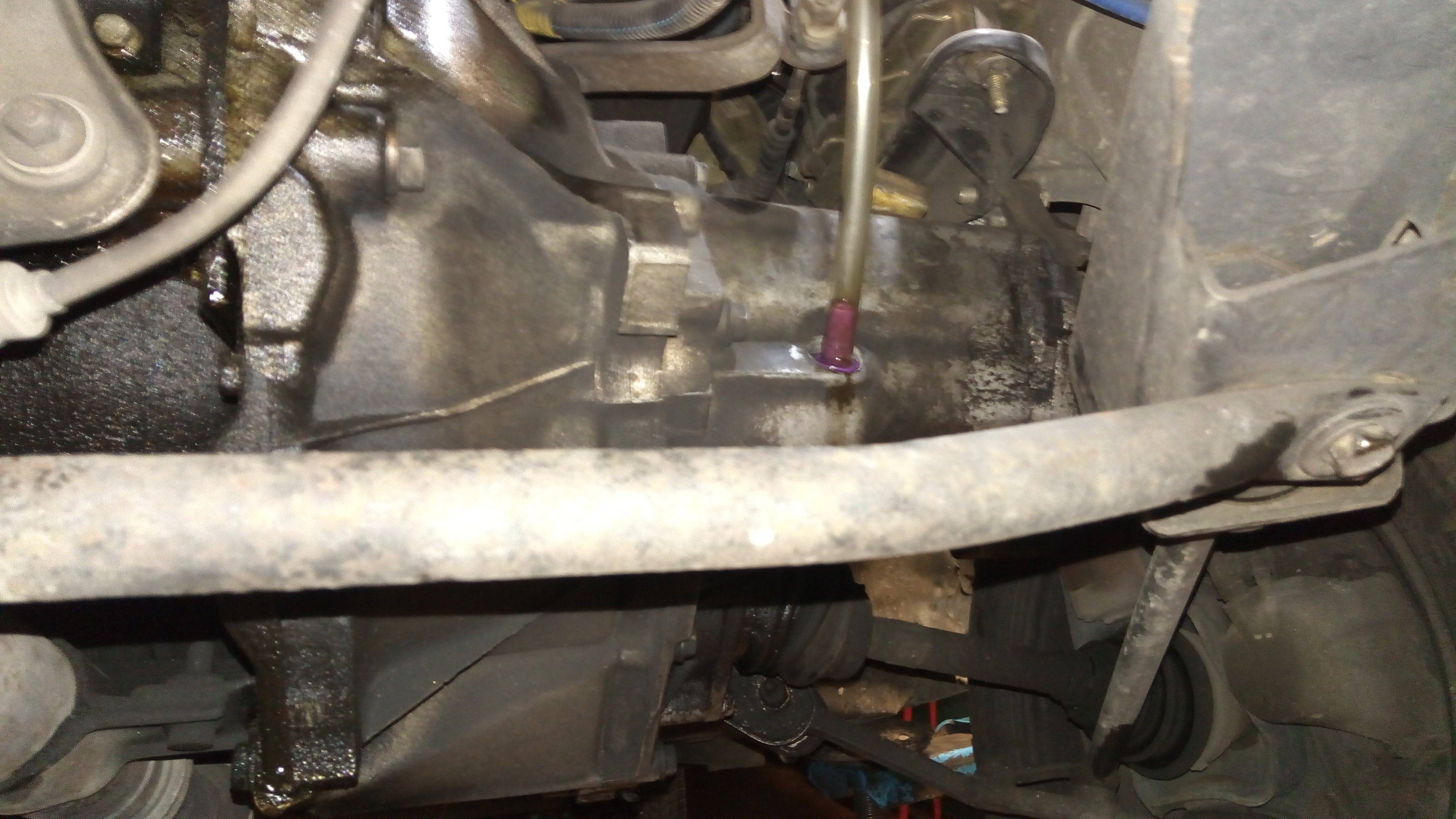

grande eccellente ;). Per capirela quantità c'é una asticella? Min e Max?

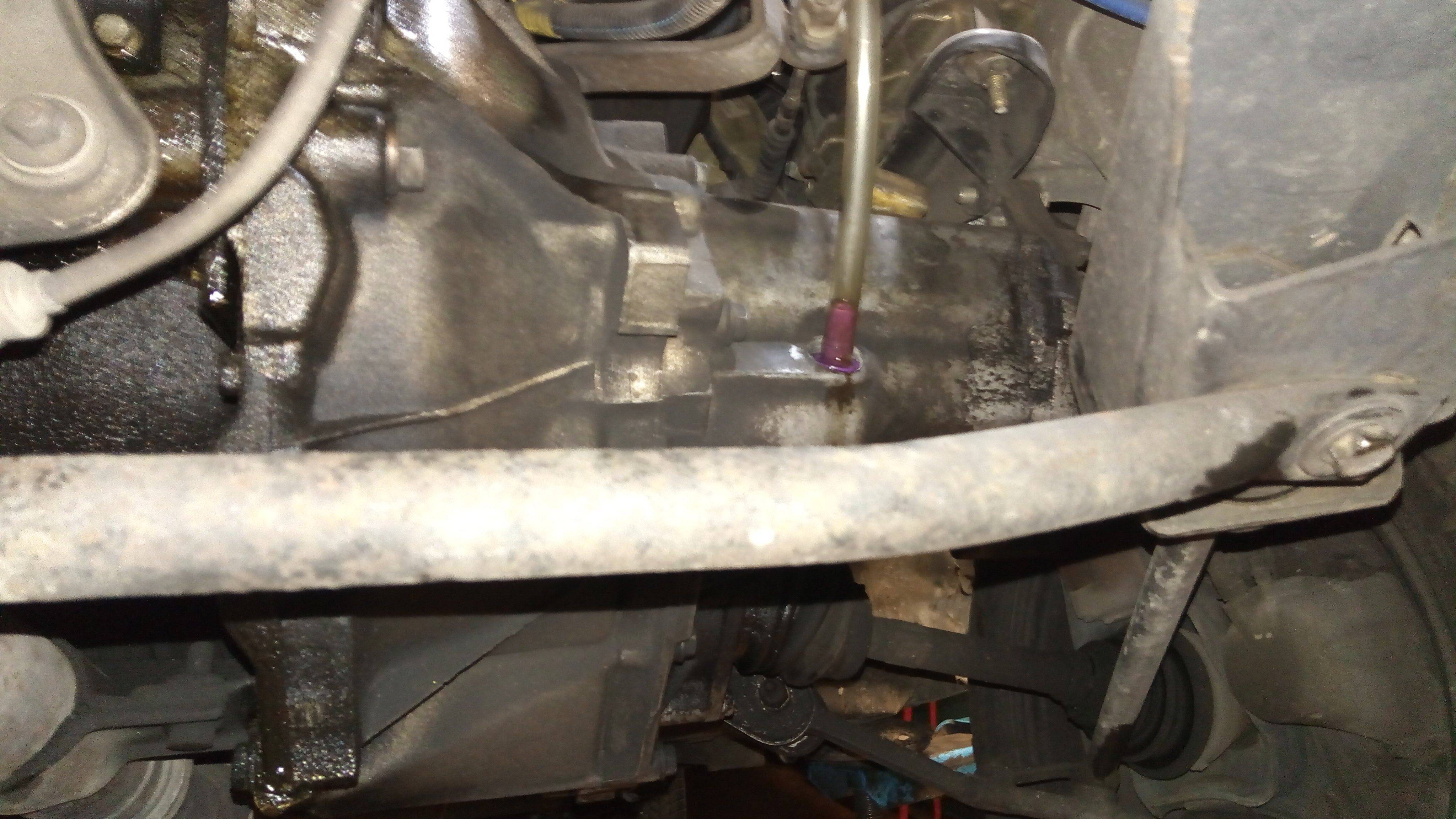

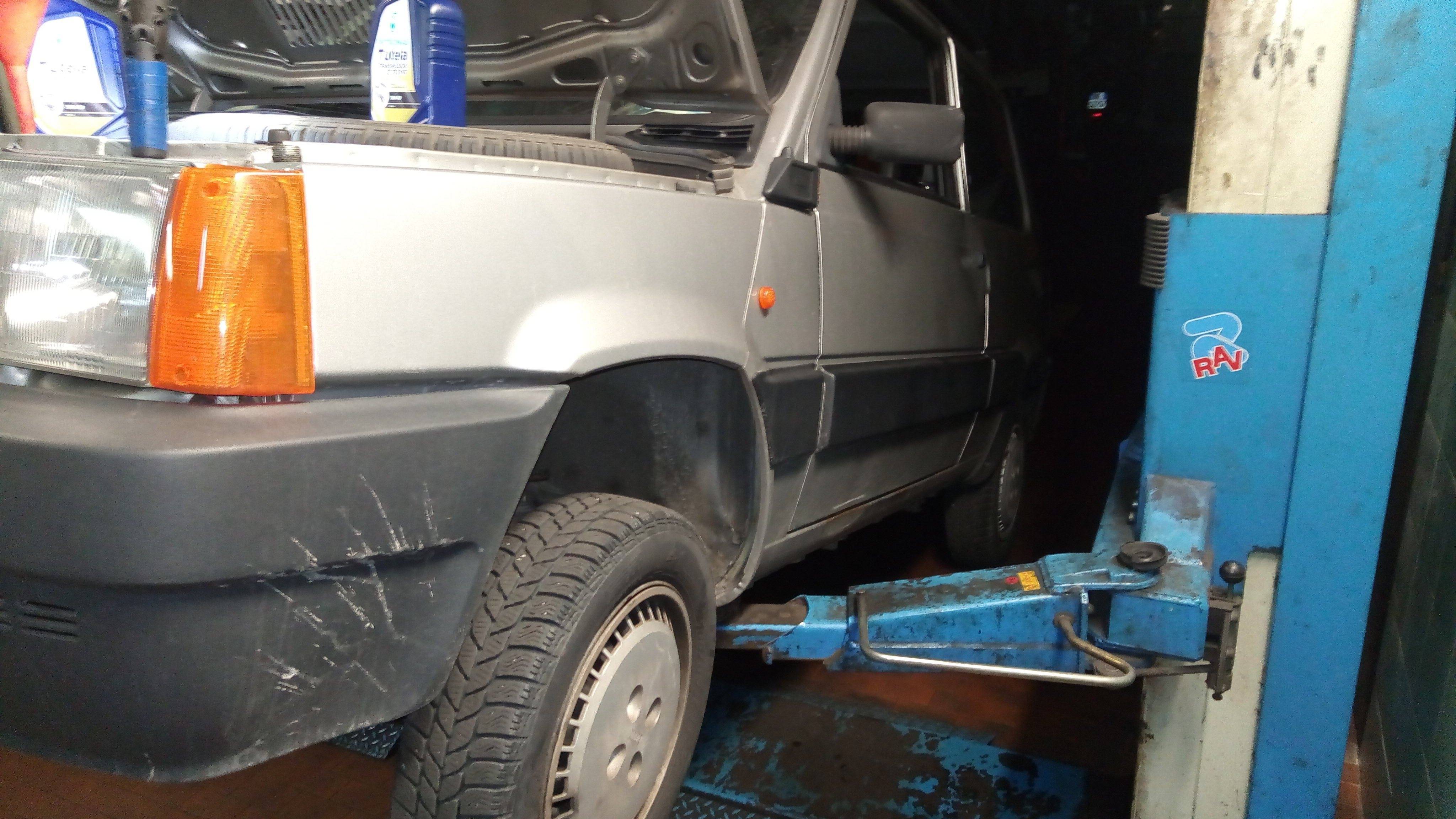

No assolutamente. L'asticella ce l'hanno solamente le ultime serie delle 147 e delle 156 a gasolio. Sui motori a benzina l'olio della trasmissione si va a caricare fino a quando l'olio non fuoriesce fuori dal foro di riempimento. Io ti consiglio di buttarci dentro 3 litri d'olio più l'additivo Bardahl T&D. Ma per farci andare dentro 3 litri pieni senza buttarlo fuori occorre alzare il più possibile la macchina sul davanti. Qui puoi prendere spunto dalla mia esperienza.

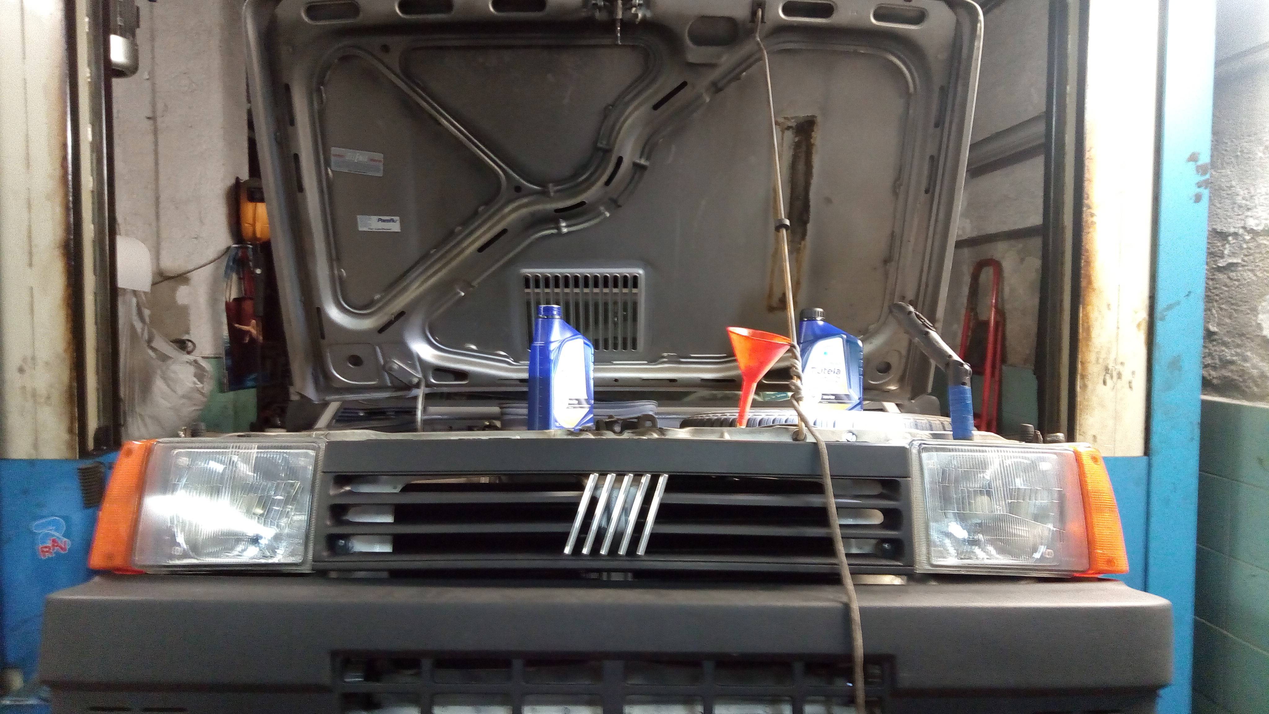

Visualizza allegato 286447Visualizza allegato 286448Visualizza allegato 286449Visualizza allegato 286450
3 litri? e in piu aadittivo Bardhal?
#13
L'additivo non aumenta il volume dell'olio. Se vai ad alzare la macchina come ho fatto riesci benissimo a farci stare dentro Tre litri tranquillamente anche se FIAT prescrive 2.3 ~ 2.5 litri. Alla fine si tratta solamente di mezzo litro in più e porta solo vantaggi.

Butta dentro il primo litro d'olio e poi l'additivo. Successivamente completa il riempimento con i restanti due litri.
