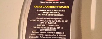

Si. Ho chiamato il mio amico che fa il ricambista. Lui ha controllato e mi ha detto che è compatibile con la mia auto.. Possibile che mi abbia detto una cosa non vera?
Mi piacerebbe vedere cosa c'è scritto sul libretto delle istruzioni....

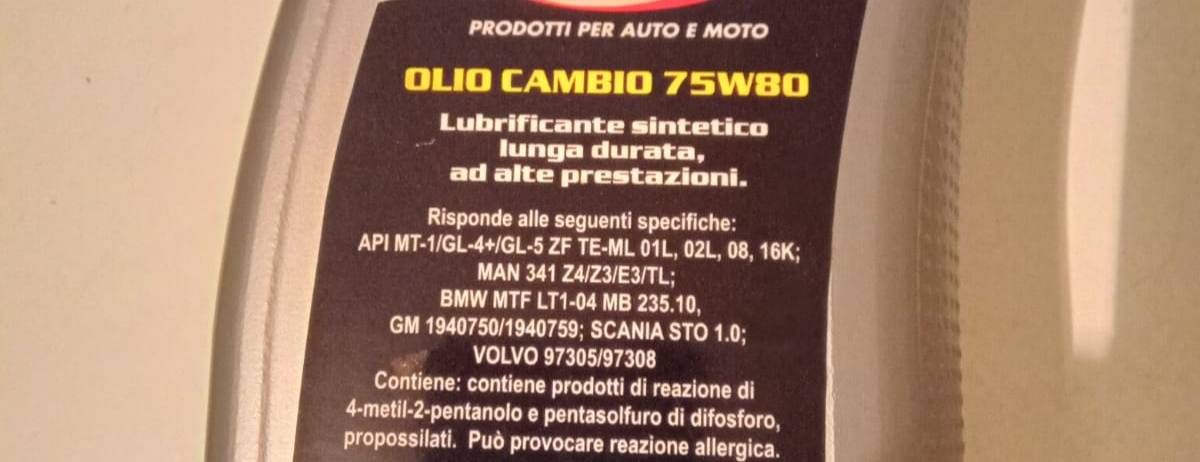

Sul libretto delle istruzioni dell'auto uso e manutenzione? Perché sul libretto uso e manutenzione non è scritto l'olio di trasmissione. Ci avevo guardato diverse volte. Per quello sono andato con il libretto auto dal ricambista e mi hanno dato quello in foto
    52.5 KB · Visualizzazioni: 221

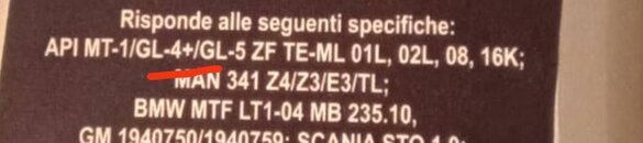

La sigla sulla tanica sul retro è questa

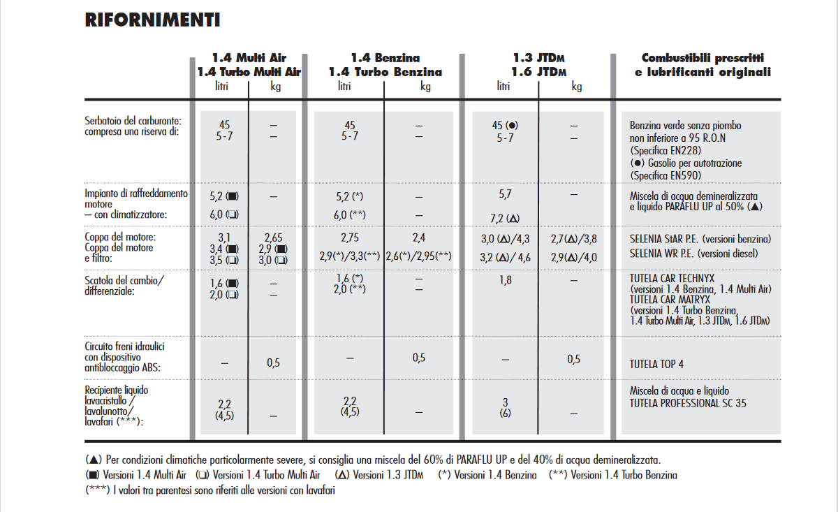

Attieniti alle specifiche indicate nel LUM e sarai tranquillo.
  • Screenshot 2021-12-26 at 20-28-31 604 38 135_LUM_MITO_I_1A_ED pdf - 83_145_MiTo_604 38 135_IT_...png

ATTENZIONE, se il LUM prescrive il tutela car technyx che è un GL4+ e tu lo hai sostituito con un GL5
è molto alto il rischio di corrosione dei sincronizzatori o_O
oltre al fatto che la viscosità inferiore, SAE 75w80 contro la SAE 75w85 prevista,
incide sul consumo degli ingranaggi per la minore pressione sopportata a caldo dal velo d'olio
poi l'olio che hai usato, pur rispondendo a molte specifiche, non ha la FIAT 9.55550-MX3 che è quella che deve avere un olio adatto al tuo cambio

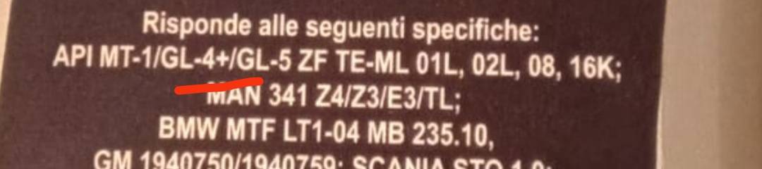

Ciao 😊 scusatemi se non mi sono fatto sentire 😅 oggi dono passato in negozio. E loro mi hanno fatto vedere che sulla sigla dell'etichetta del prodotto riporta la compatibilità anche con i gl4+
    26.1 KB · Visualizzazioni: 234
