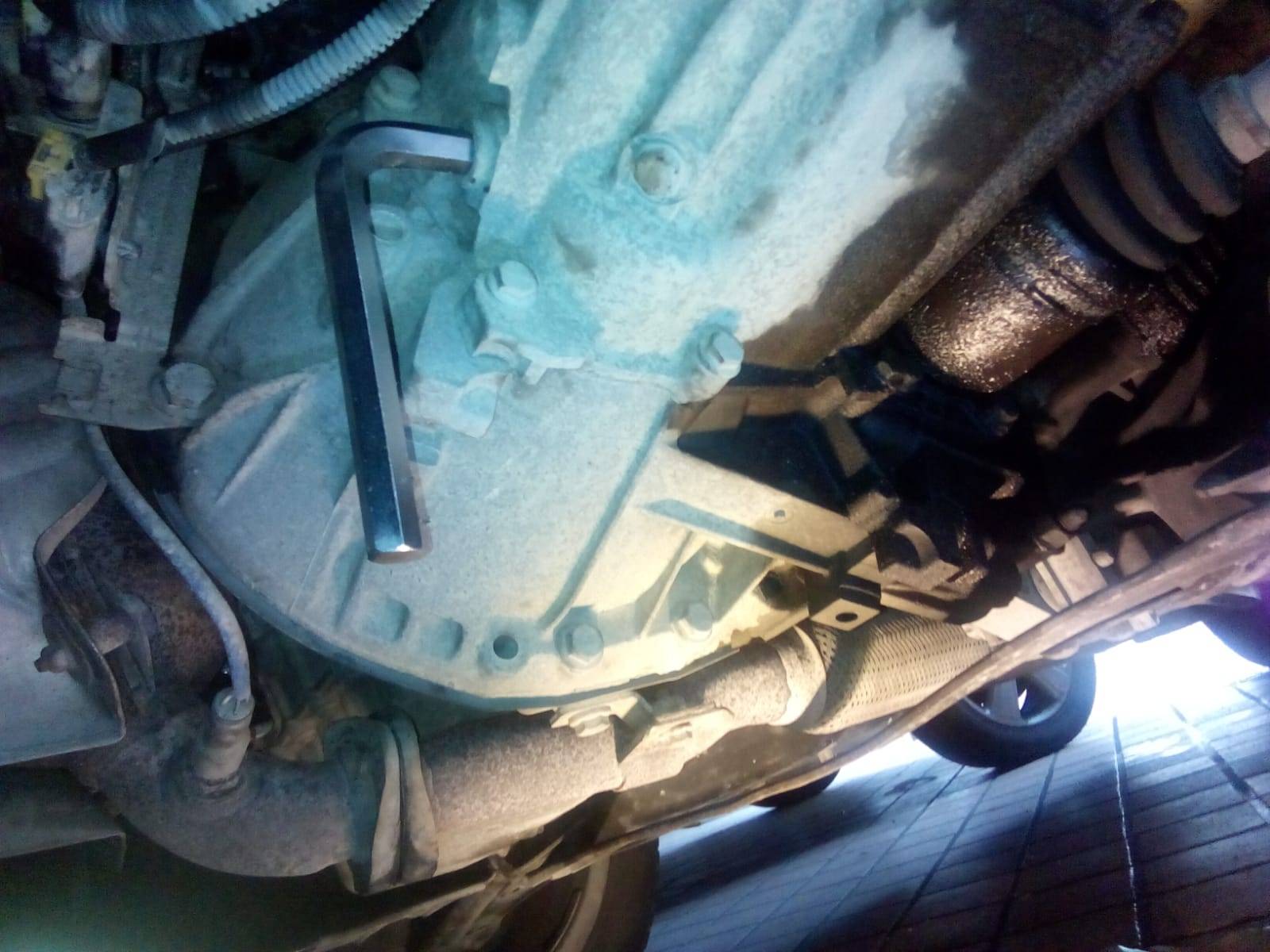

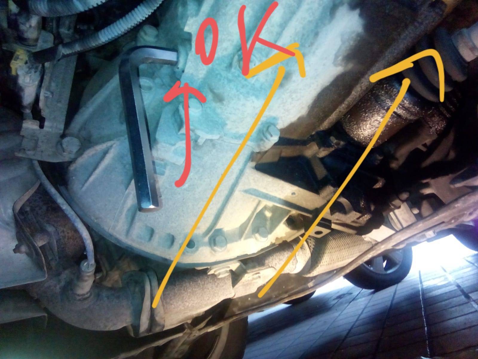

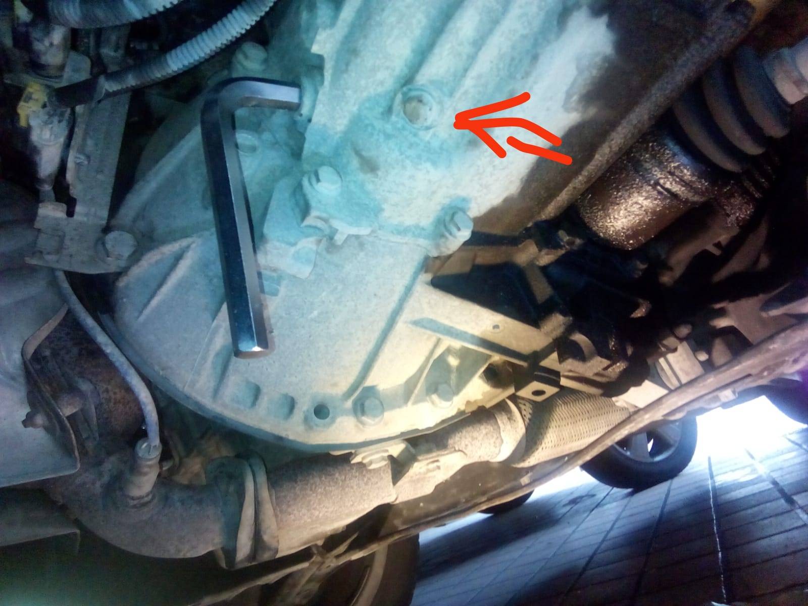

Grazie. La cosa strana è che proprio non c'è quel bullone in quel punto. Ma una cosa. Mi viene il dubbio che non sia questo? L'altro utente mi ha detto che è un tappo di sfiato. Non potrebbe essere questo invece?
E di sotto c'hai guardato bene?? Sicuro che non ci sia qualche altro esagono cavo??

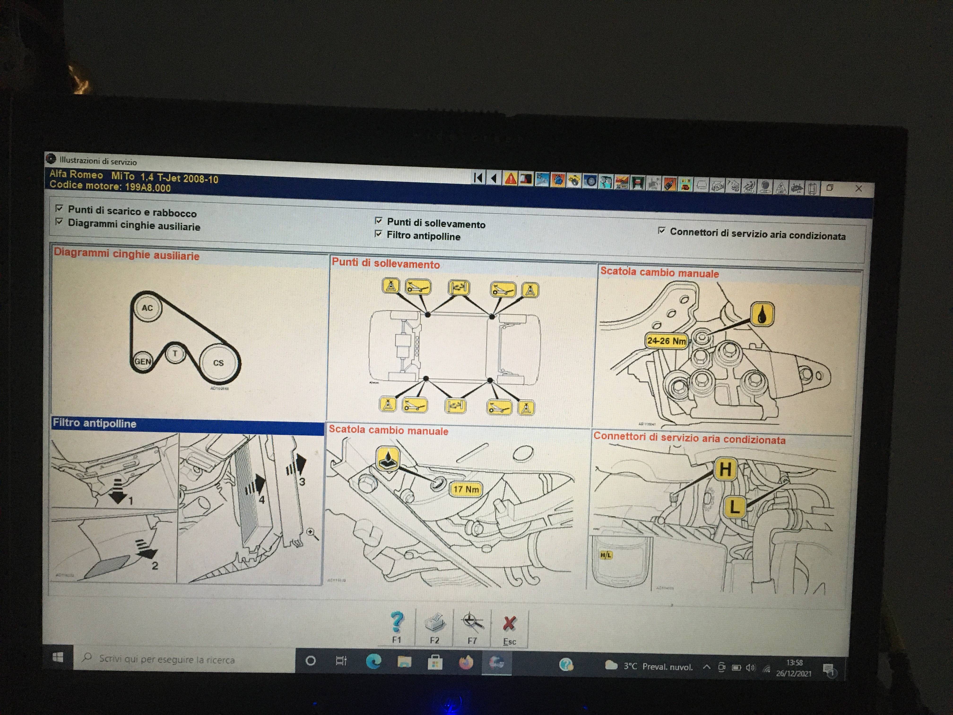

Dipende dal modello ho trovato questo

Finalmente l'hai beccato. E proprio quello di riempimento Quello lì.. mi fa piacere vedere che è lo stesso cambio del 145 1.4 twin spark..

Ok perfetto finalmente 😅 una cosa, ma quello fa anche da livello? Nel senso, quando inizia ad uscire chiudo?

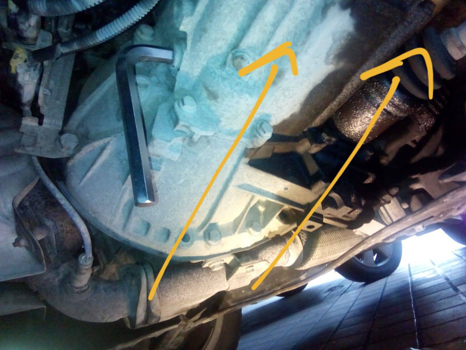

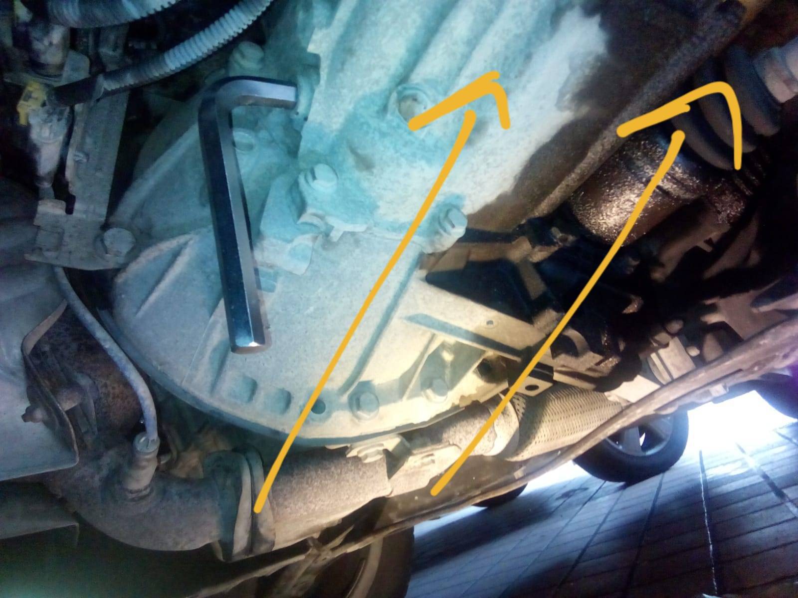

Comunque c'è veramente uno sbrodolamento d'olio che non va bene.. cerca di capire da dove proviene se dallo sfiato del cambio oppure dalla testa del motore.. sti porcheria di cambi fiat son sempre unti...
Vedi se riesci a fare qualche fotografia più panoramica della situazione è magari più arretrata in direzione delle frecce

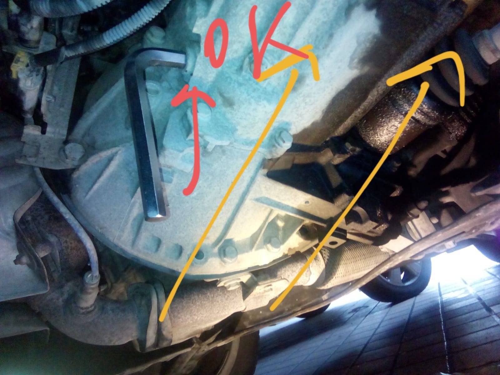

Visualizza allegato 231152Visualizza allegato 231153

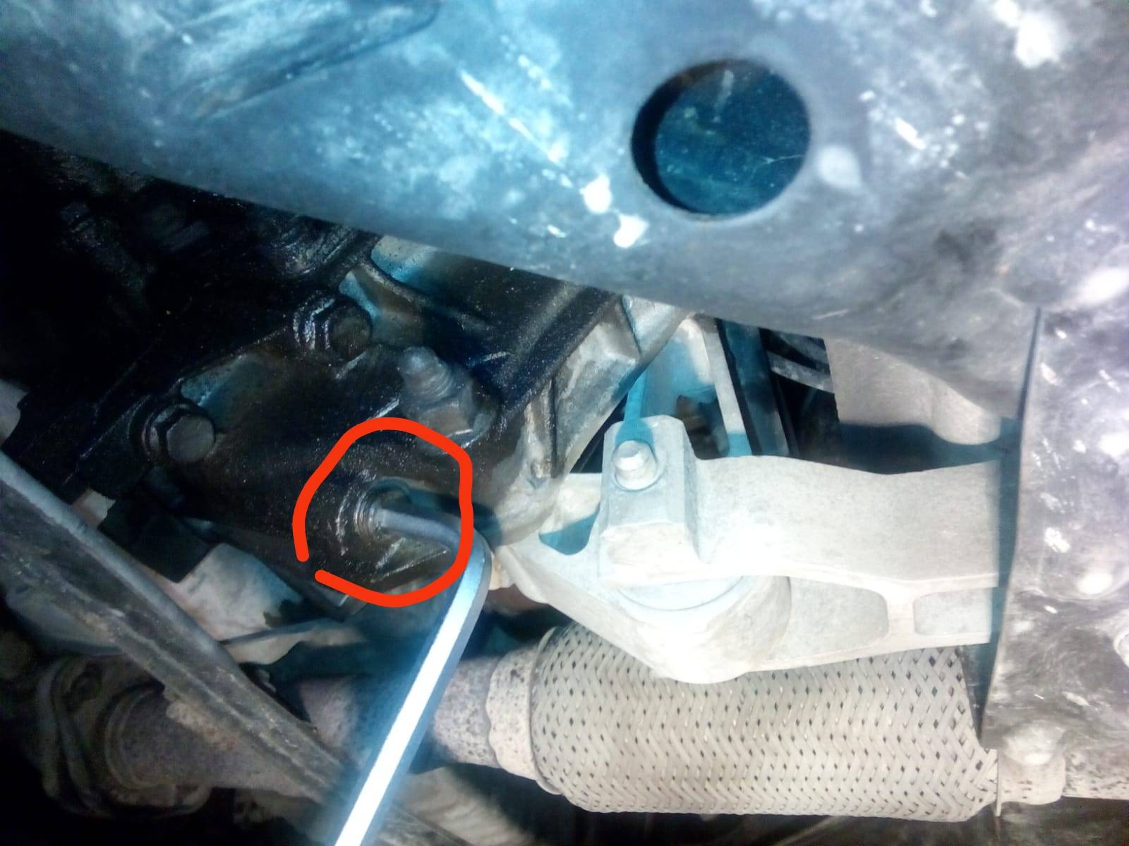

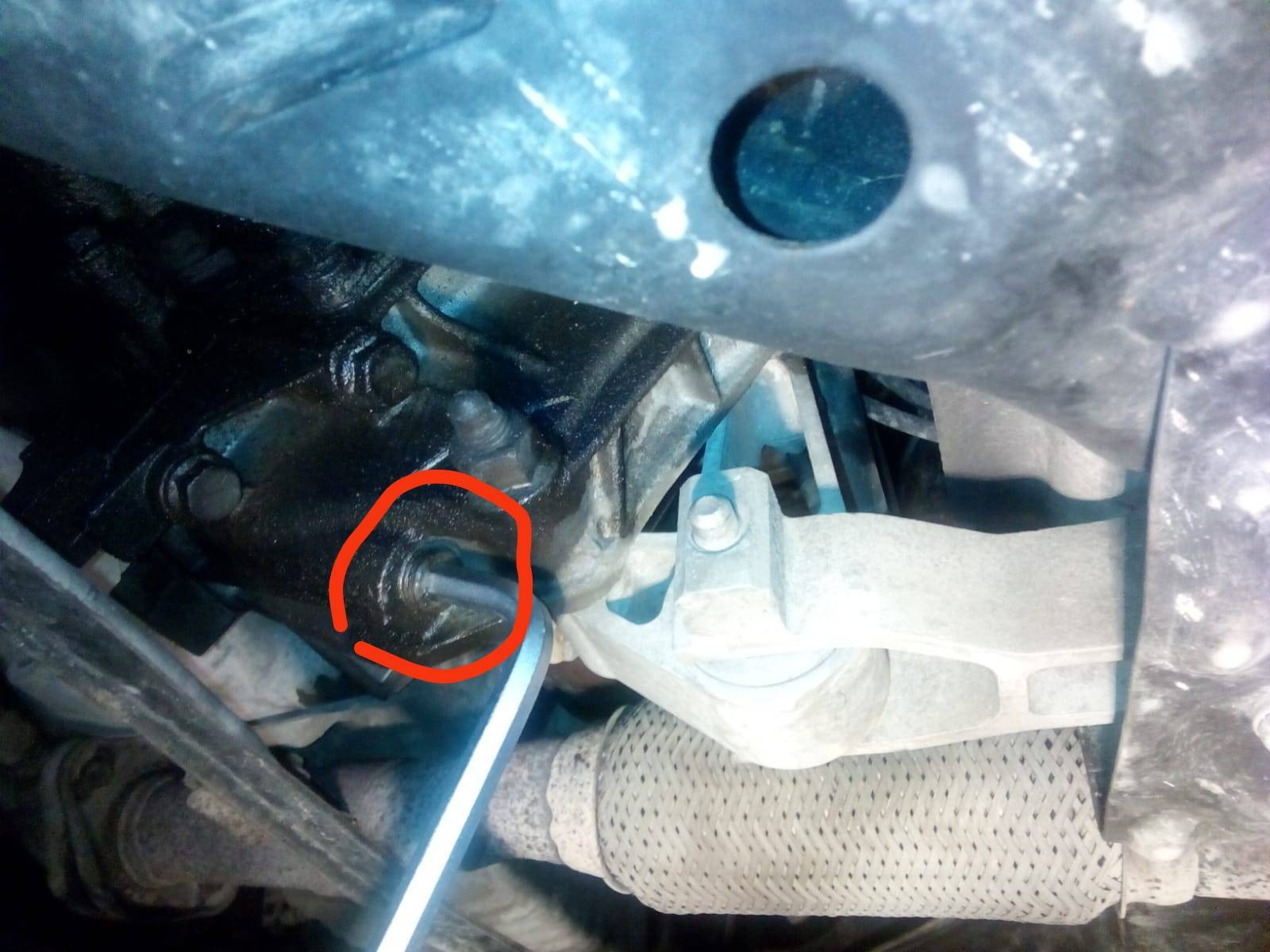

Adesso faccio la foto. Un ultima cosa per essere sicuro. Visto che così capisco il tutto. Io ho dato per scontato che quello di scarico è quello che ho segnato con la freccia. È giusto? Esce da li?

Anzi ho detto una cavolata. Quello di scarico è questo? Sotto i mozzi che ci va l'esagonale da 8 giusto?
Anche quello è un punto di scarico ma quello giusto diciamo è sempre quello da 12 come si vede nel primo video. Devi allentare i due bulloni della barra e spostarla di lato così lo vedi Meglio
