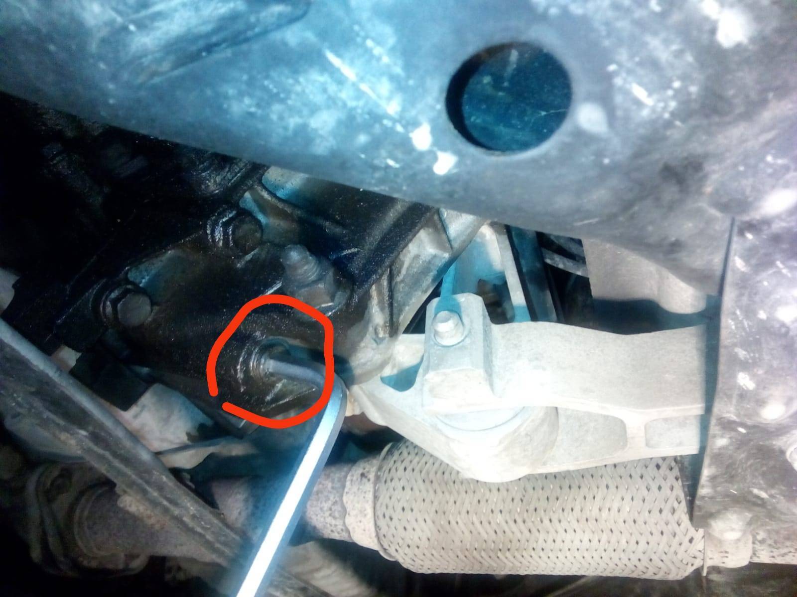

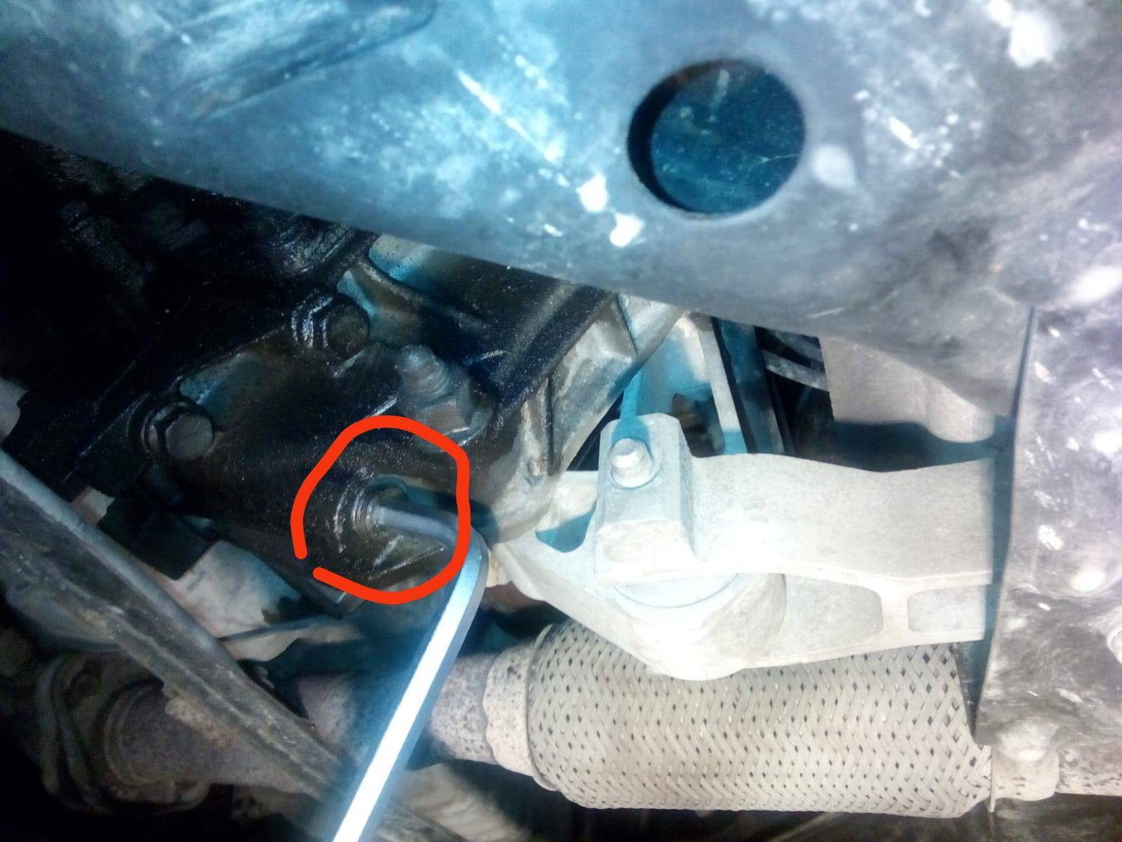

Finalmente l'hai beccato. E proprio quello di riempimento Quello lì.. mi fa piacere vedere che è lo stesso cambio del 145 1.4 twin spark..

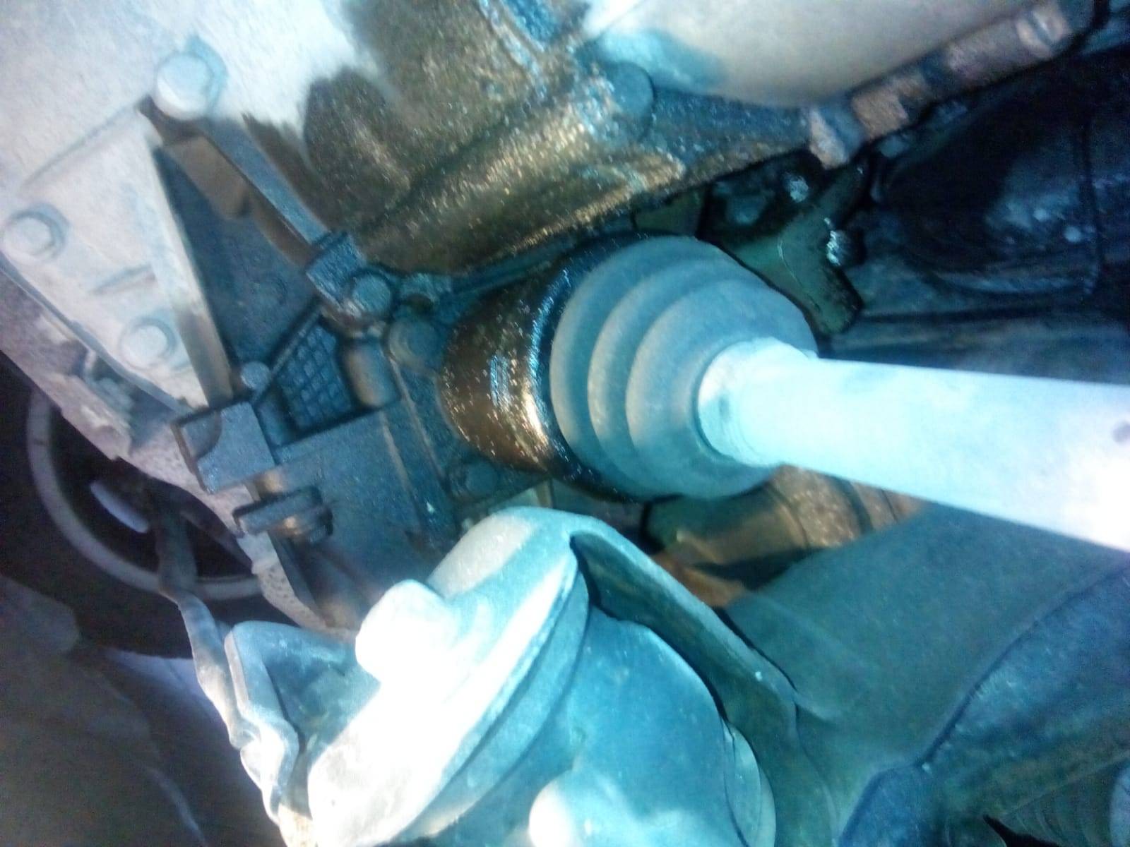

Questa è l'olio fuori

Eh si! Però cerca di impennare l'anteriore così facendo ne puoi caricare di più e non lo butta fuori.

Anche quello è un punto di scarico ma quello giusto diciamo è sempre quello da 12 come si vede nel primo video. Devi allentare i due bulloni della barra e spostarla di lato così lo vedi Meglio

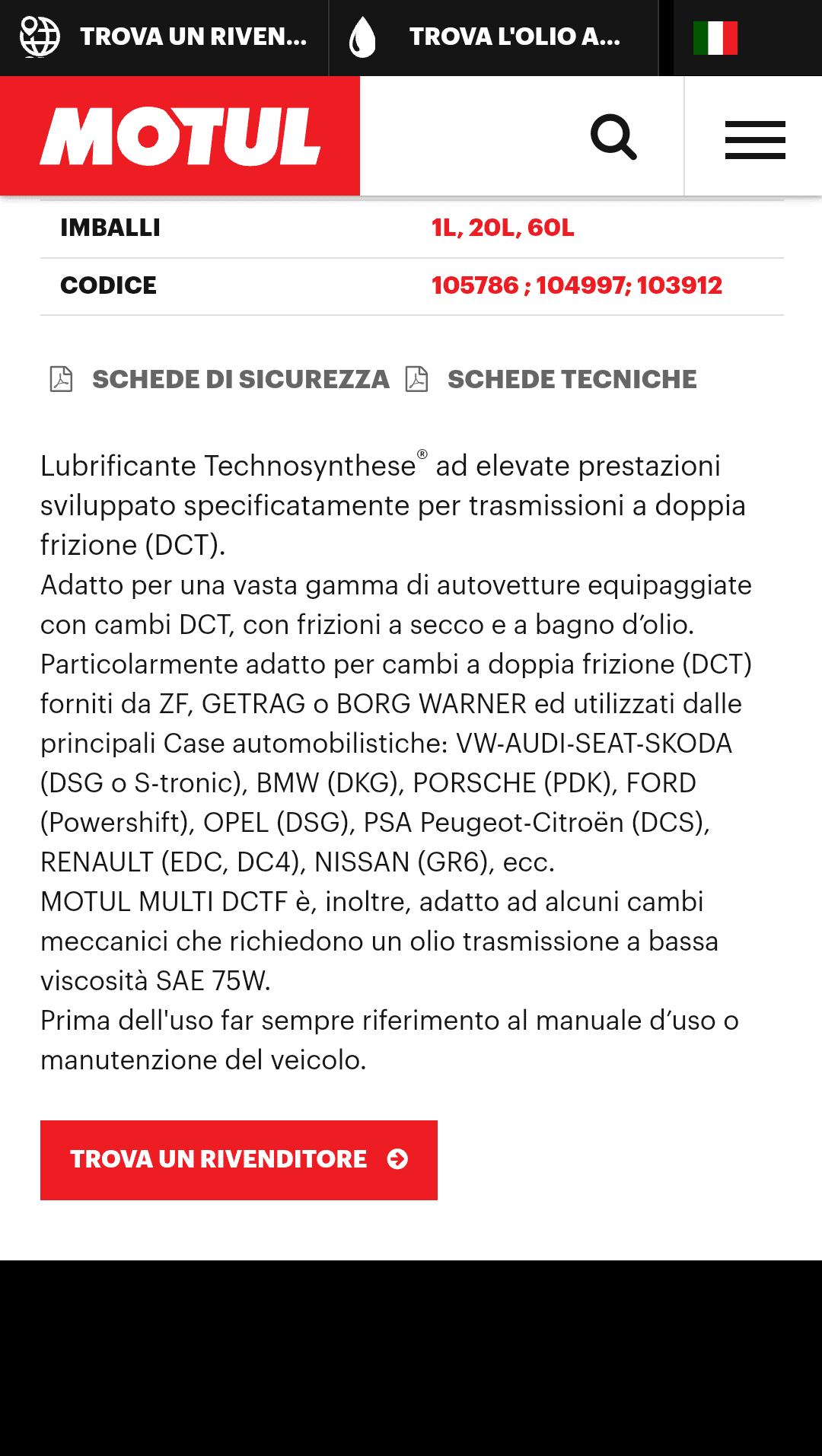

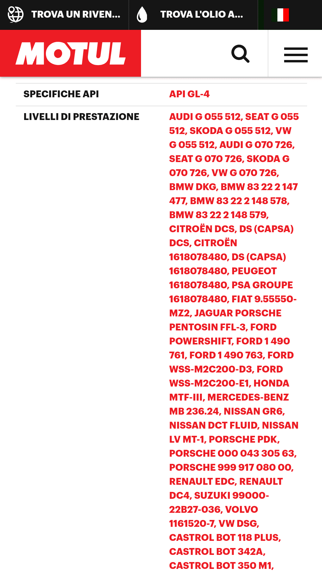

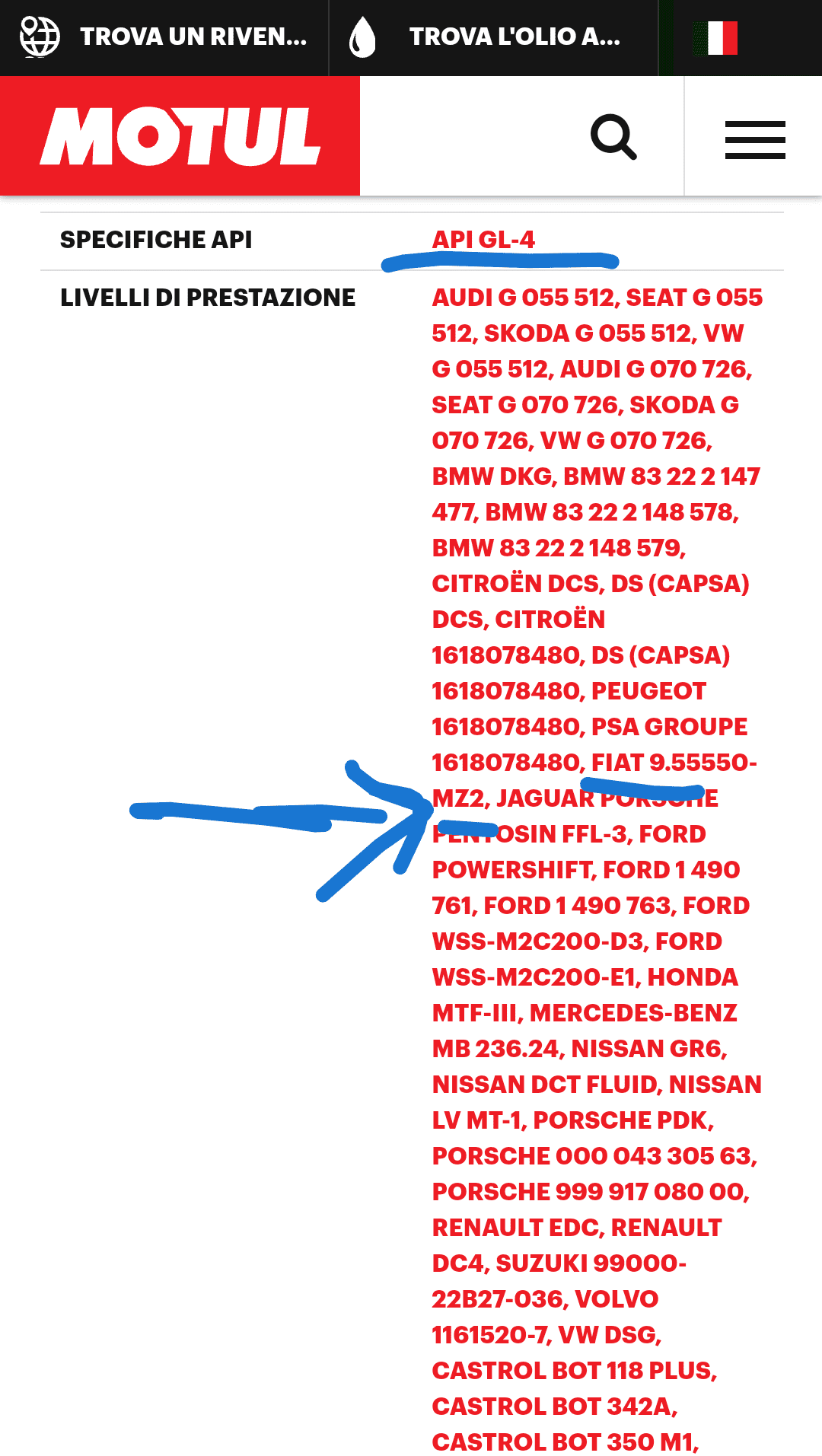

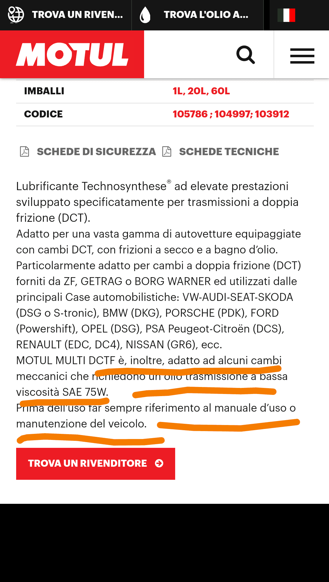

Quindi questo tipo di olio non lo posso utilizzare? Non avevo capito bene all'inizio del post

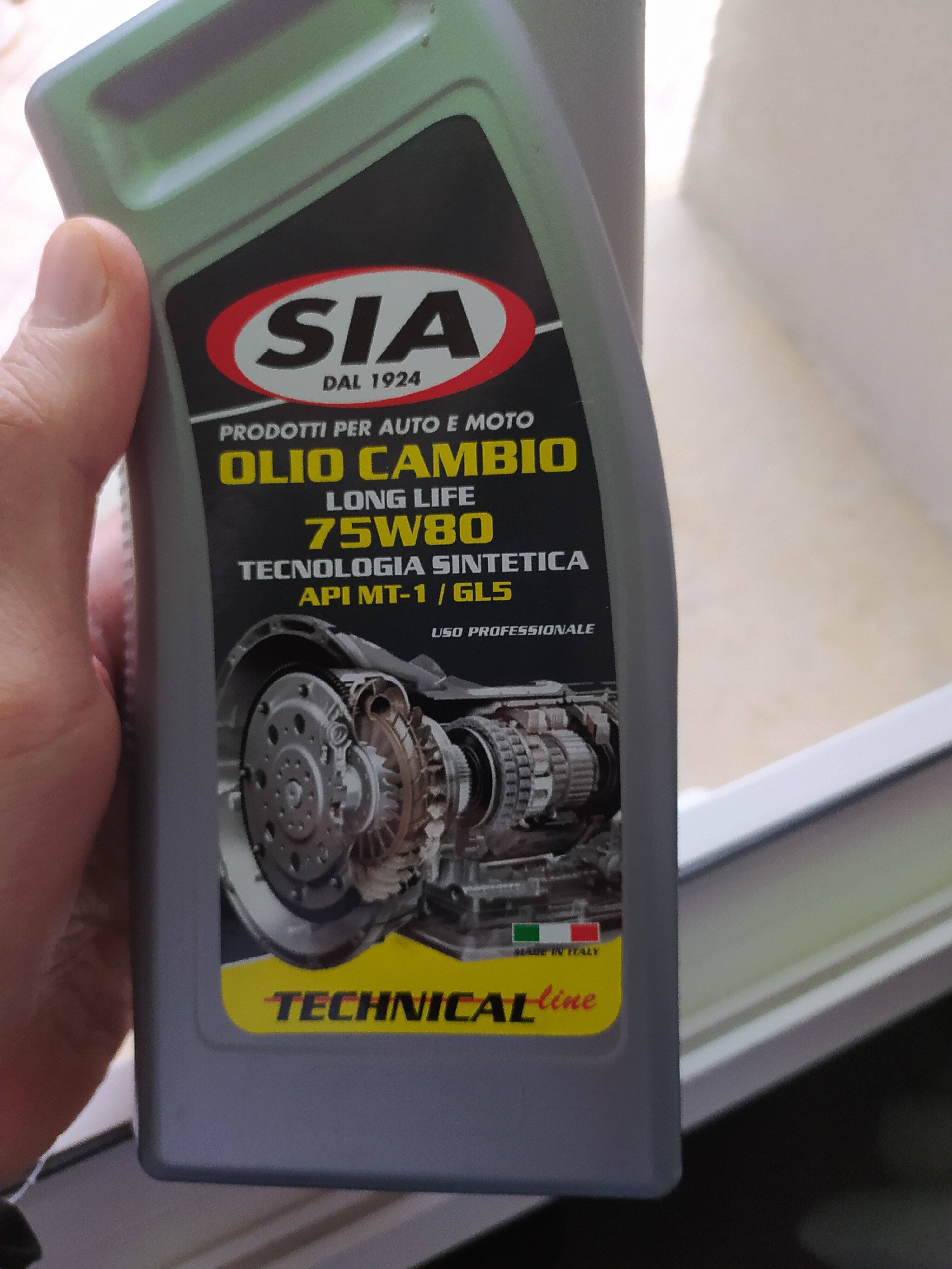

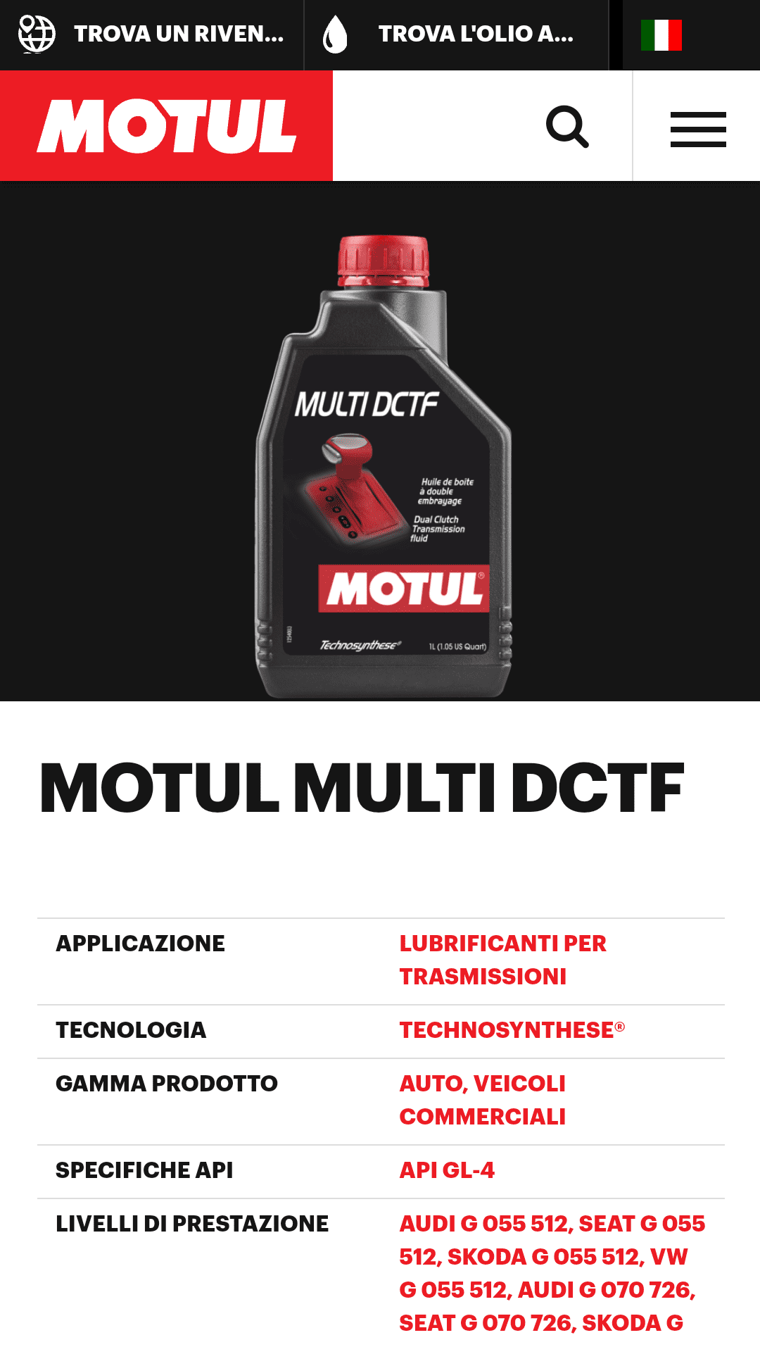

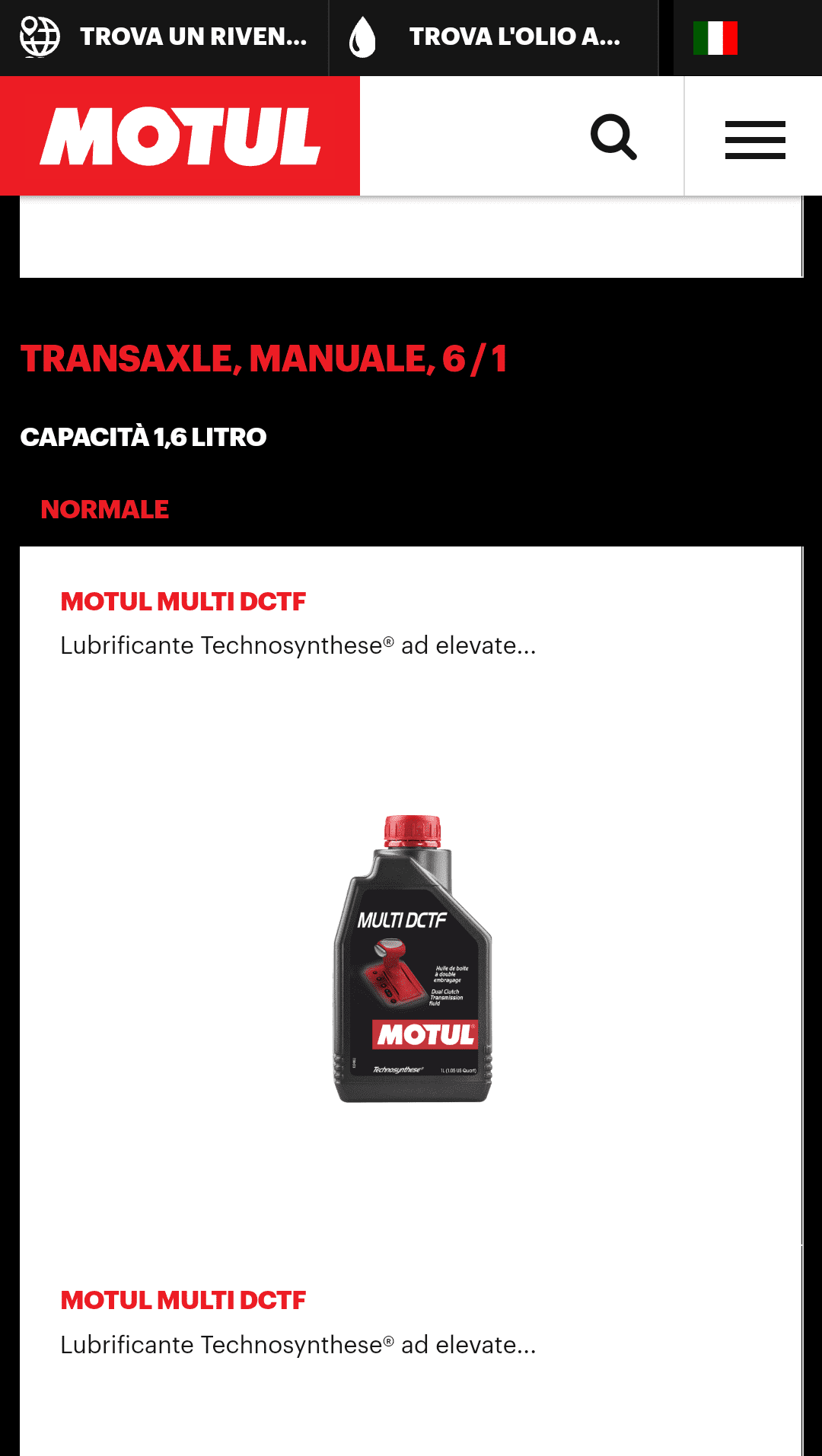

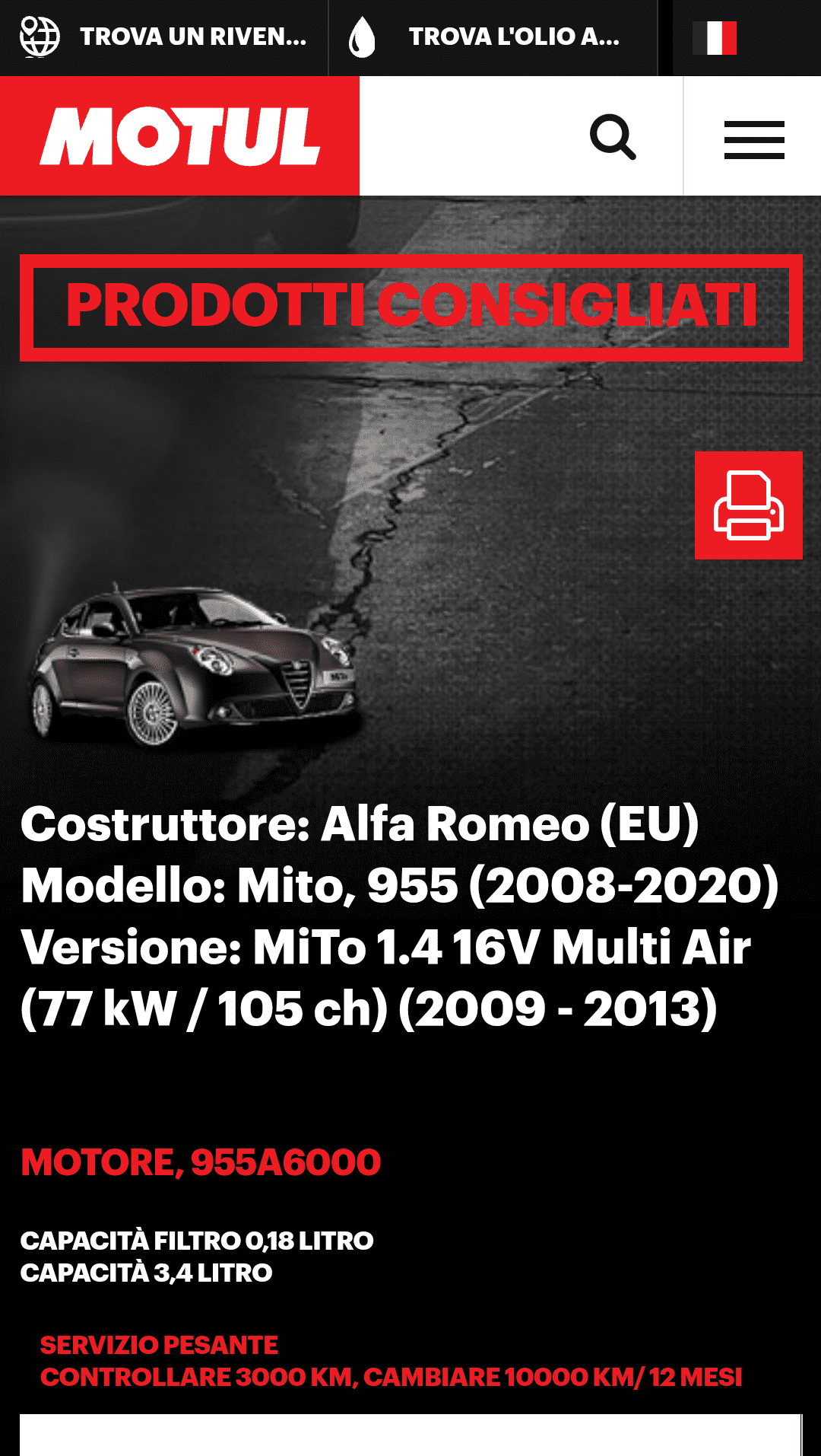

Buonasera alfisti ☺ ho un Alfa mito 1.4 benzina. Sono vicino alle 150mk e non ho mai cambiato l'olio di trasmissione. (Cambio manuale) visto che i tagliandi gli ha sempre eseguiti mio padre. volevamo provare a sostituire anche questo. Da quel che ho capito c'è un tappo sotto alla batteria, (tappo per caricare il nuovo olio) e un tappo sotto l'auto in prossimità del cambio che serve per lo scarico. il procedimento è giusto? Quanti litri ci vanno dentro? Io ho due litri nuovi. Mi sembrava di aver capito 1.75L è giusto? Grazie e buon Natale!
Allego foto libretto e olio nuovo che ho a casa. Se questo lo posso utilizzare?
Ciao non è prevista una sostituzione a quel kilometraggio..certo che se lo vuoi effettuare,male non fa,essendo poi una operazione facile e veloce.Scarica prima il liquido da un tappo a brugola esagonale posto sotto la scatola cambio e effettua il riempimento con circa 1,8 LT nel caso di 5 marce o 2,2 se 6 marce dal tappo posto a metà cambio che fa anche da livello.

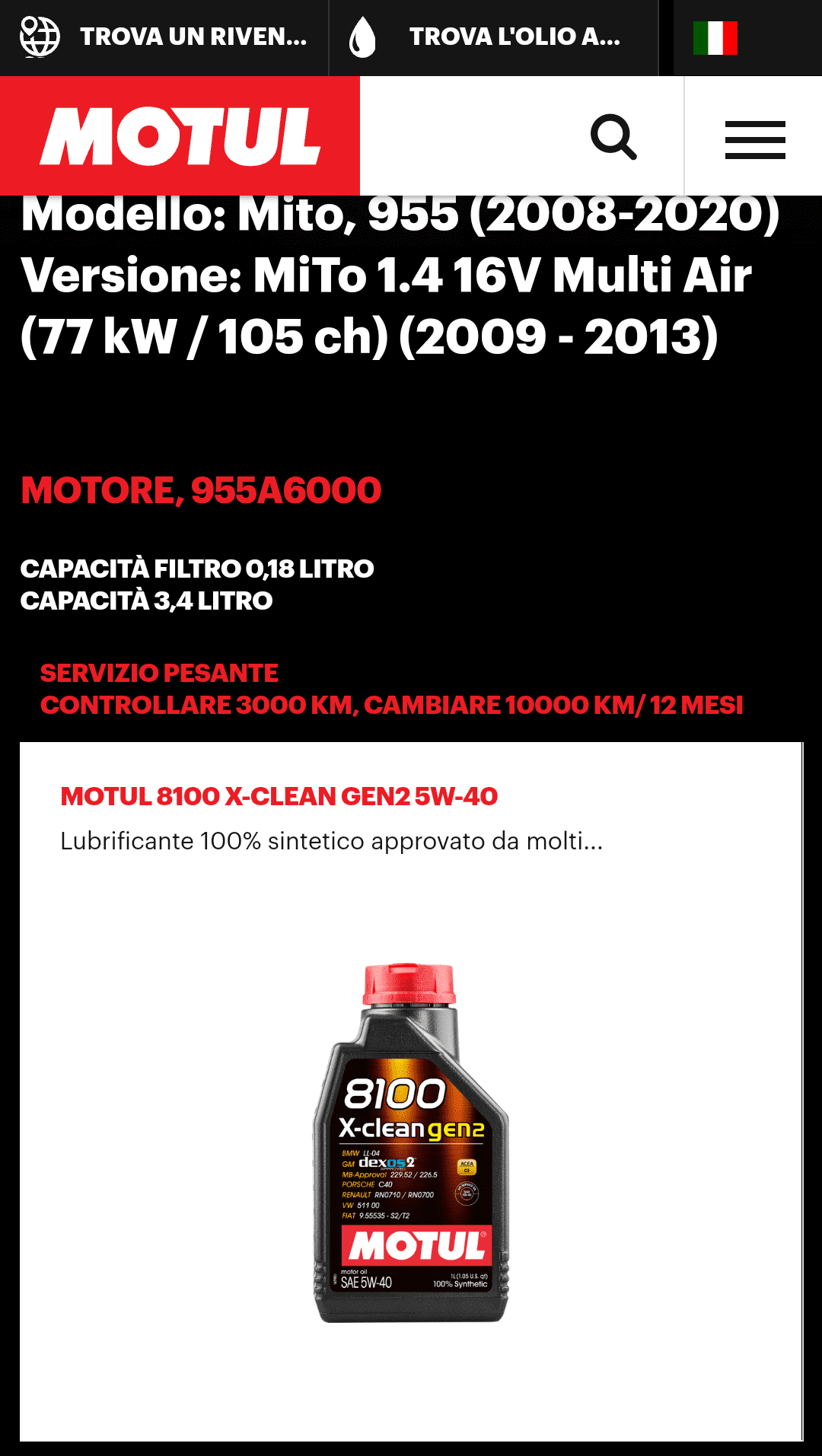

Devi guardare le specifiche che ci sono scritte sul suo libretto delle istruzioni della macchina. Quale versione è?? 1.4 benzina normale?? 1.4 turbo?? Multiair??
