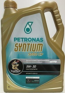

Salve ragazzi che ne pensate dell'olio Petronas Syntium 5w 30 ?
Mi è stato consigliato ed infatti dando un occhiata su internet sembra buono ed anche costoso...
Qualcuno di voi lo ha già utilizzato?

Tra gli oli motore più validi in circolazione.

Kormrider quindi sono andato sul sicuro?
Per caso hai già utilizzato questo olio ?

Quello che ho preso per il tagliando della mia giulietta 2.0 è questo:
