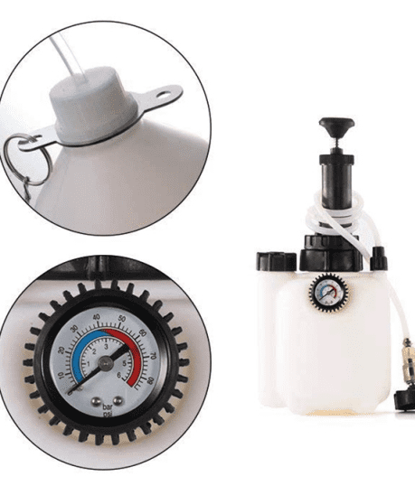

La pressione di spurgo (e riempimento) è tra i 29 ed i 43 PSI, ovvero tra i 2 e i 3 bar. Che sono normalissimamente raggiungibili da una macchinetta come quella del post sopra il tuo:
Nei tool indicati non è presente nessuna macchina speciale per questo lavoro.
