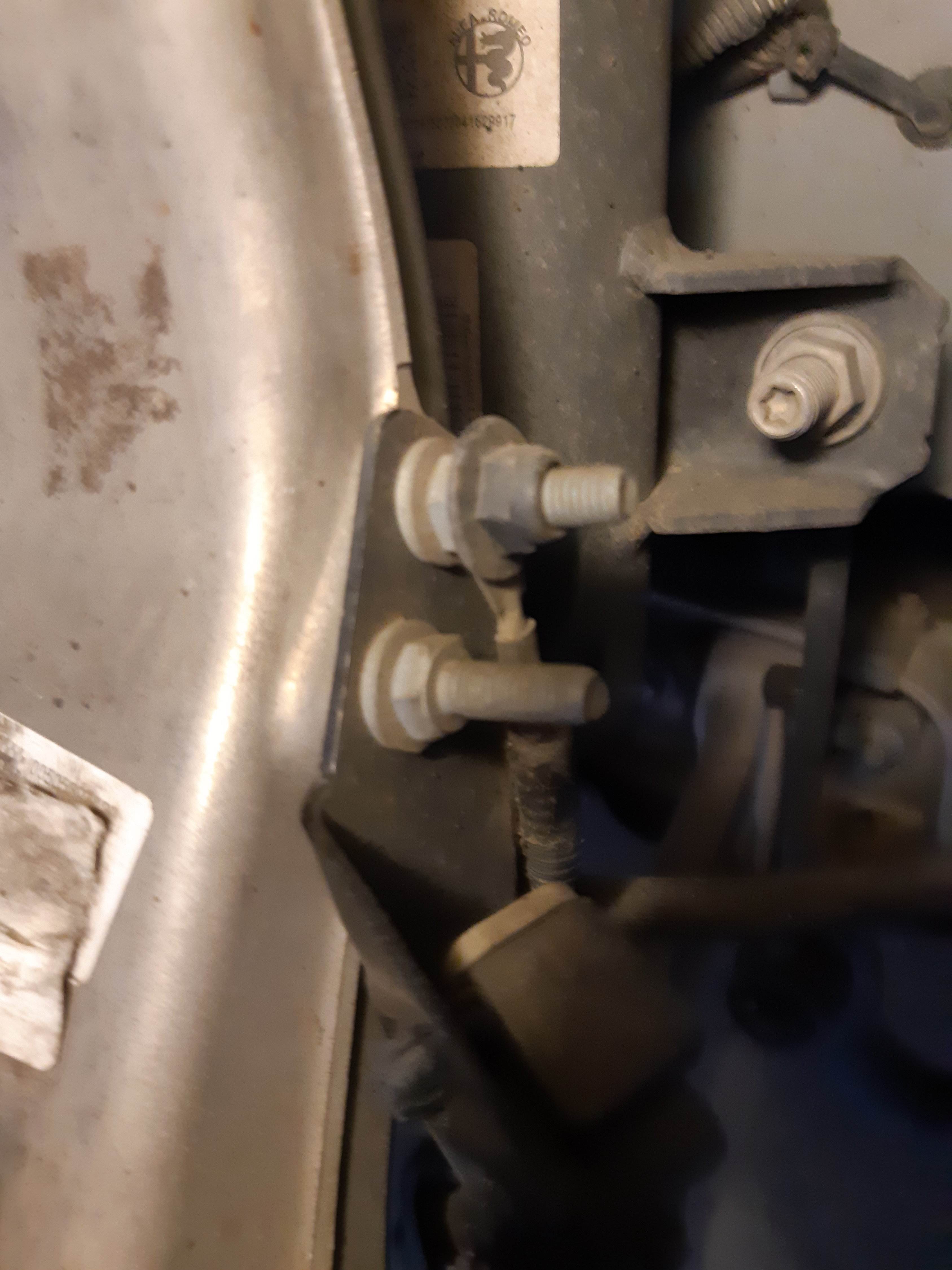

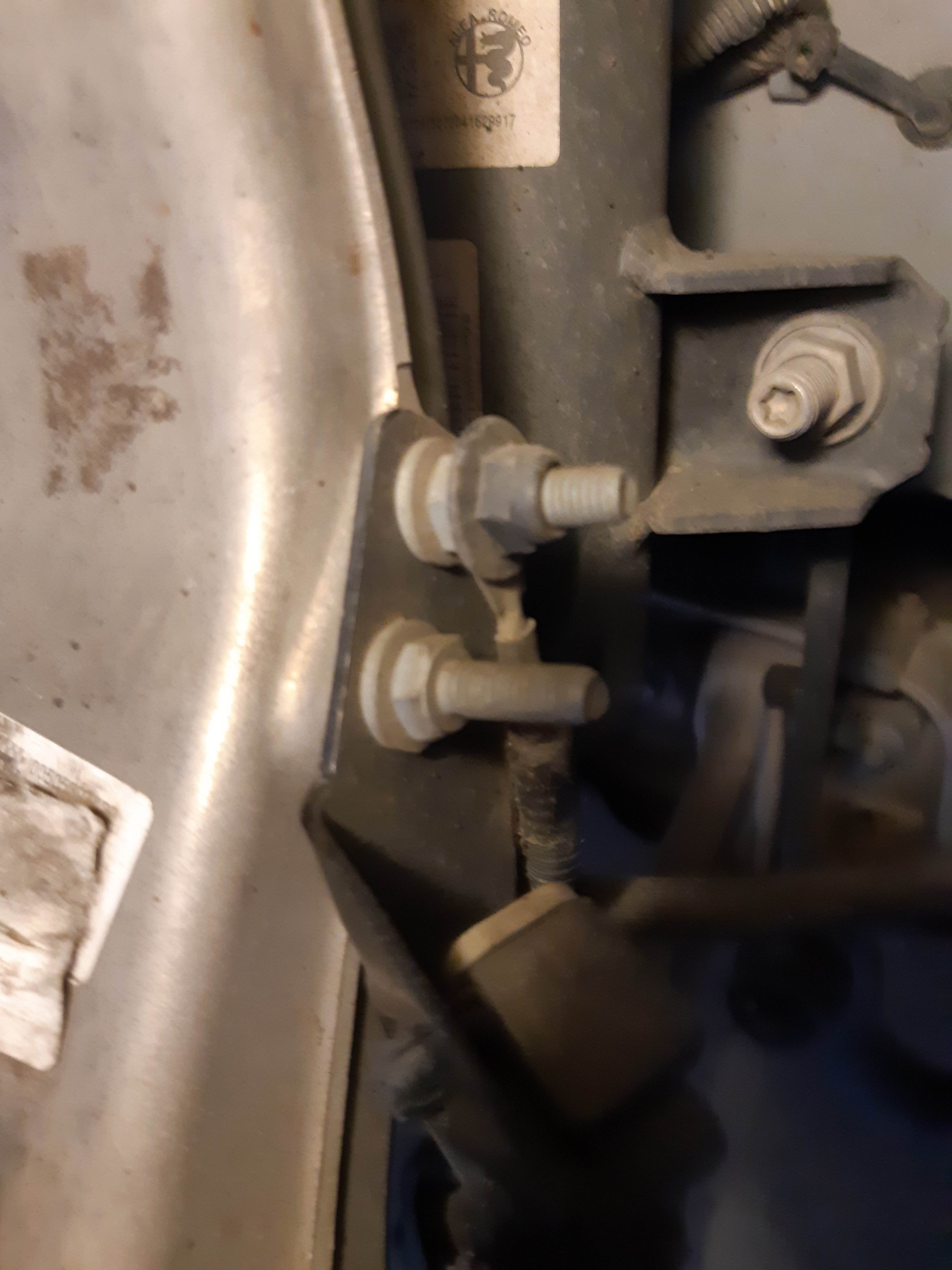

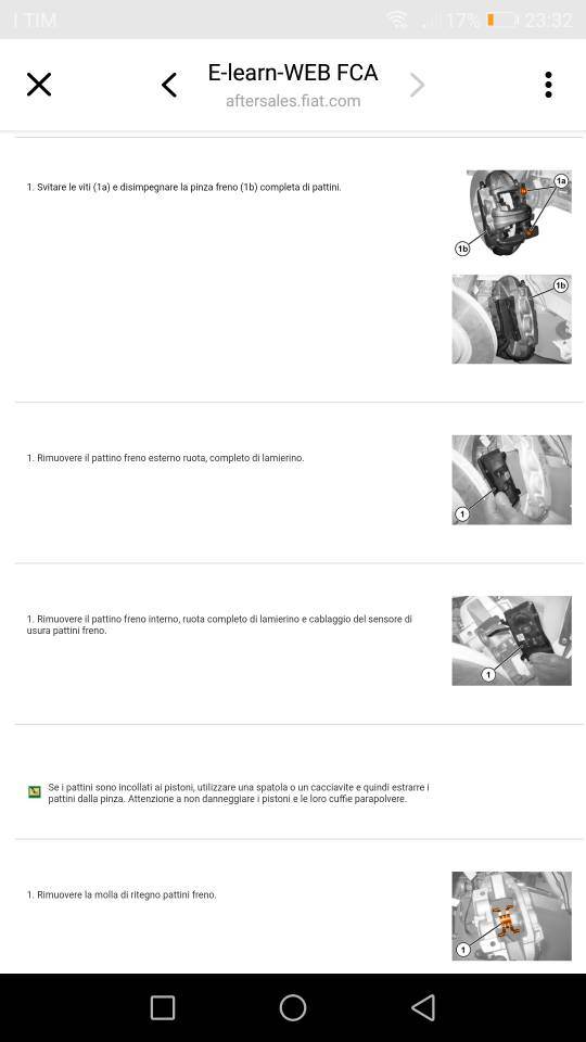

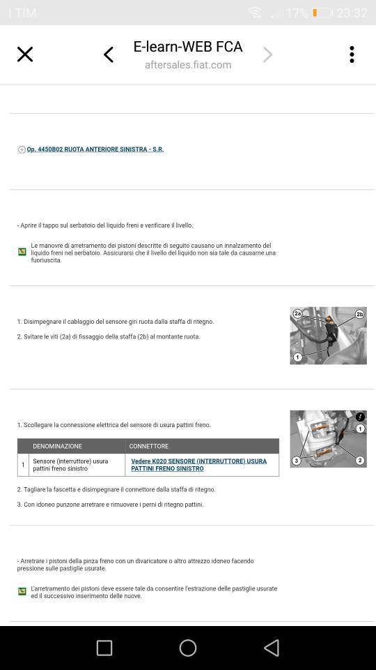

Per muovere la pinza solidalmente al tubo freno rigido credo si possa svitare la piastrina tenuta dai due bulloni in foto. In tal modo nn si dovrebbe scollegare il tubo freni......

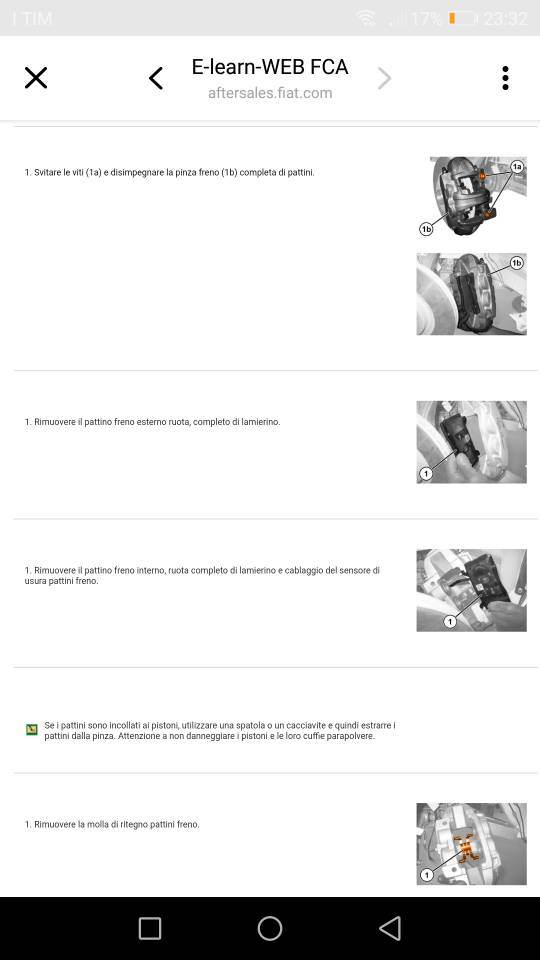

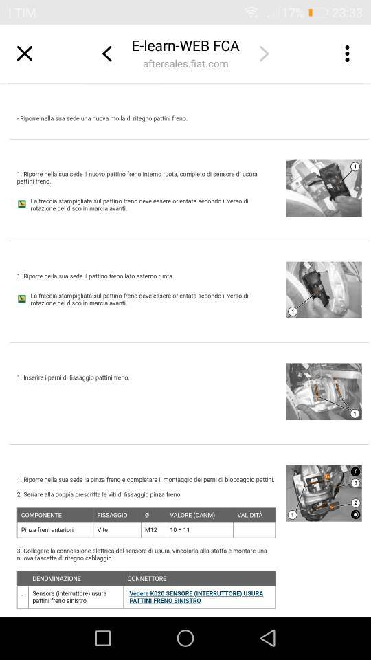

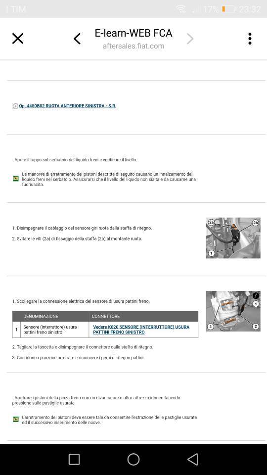

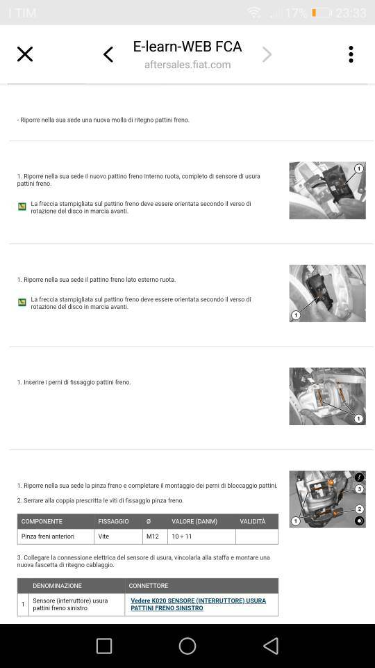

Sul manuale per la sostituzione delle pastiglie non è previsto lo scollegamento dei tubi freno. Se non ho capito male, devo verificare "sul campo", basta smontare il supporto che fissa il tubo rigido sul montante della sospensione, svitando i due bulloncini indicati nelle foto di deltaevo.
#29
grazie per le foto, in tutto questo, la procedura di manutenzione freni che si trova nel menu infotainment a cosa serve? per far ricalibrare i freni?
