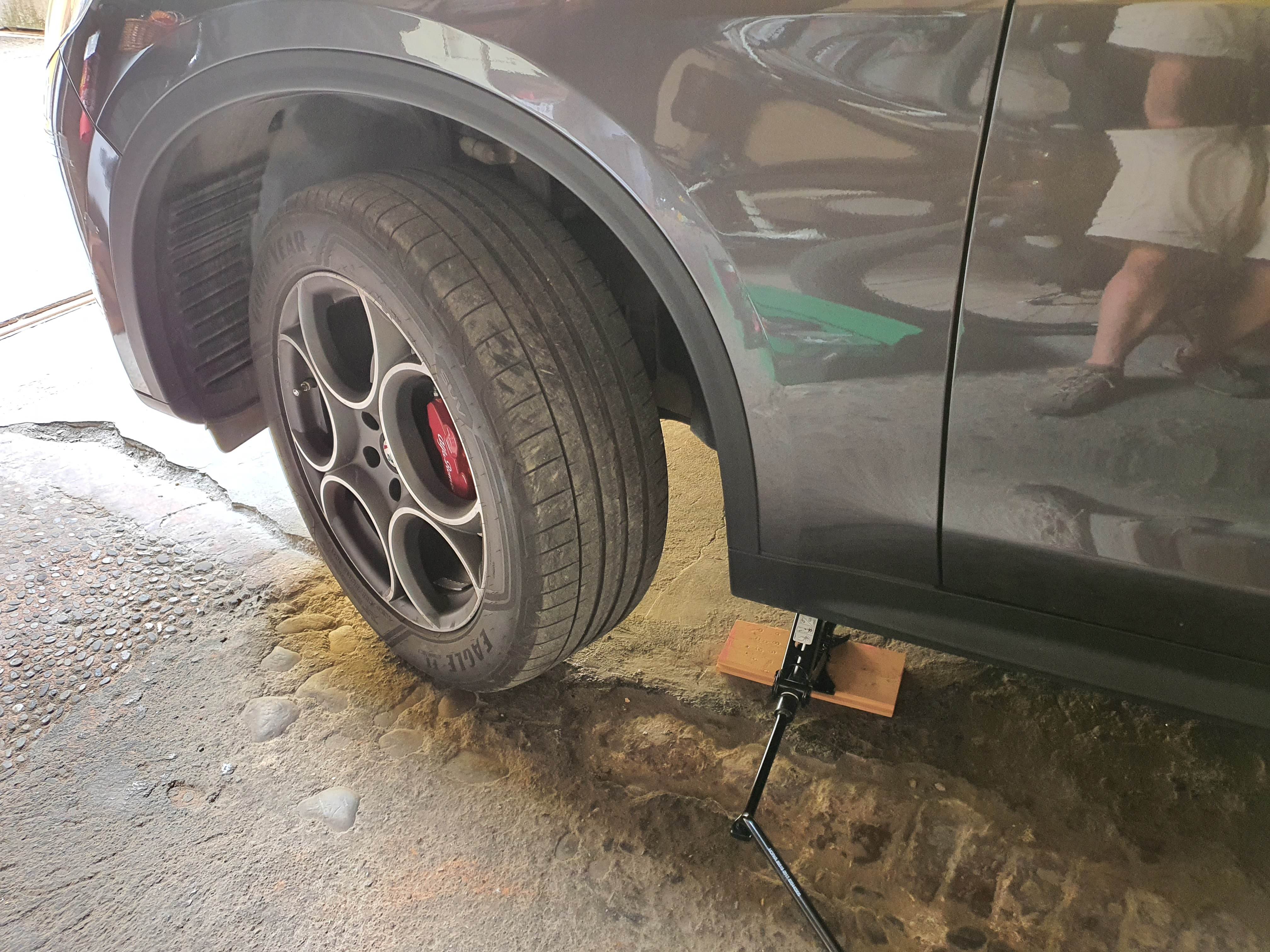

Il primo passo è ovviamente smontare la ruota:
Visualizza allegato 207603

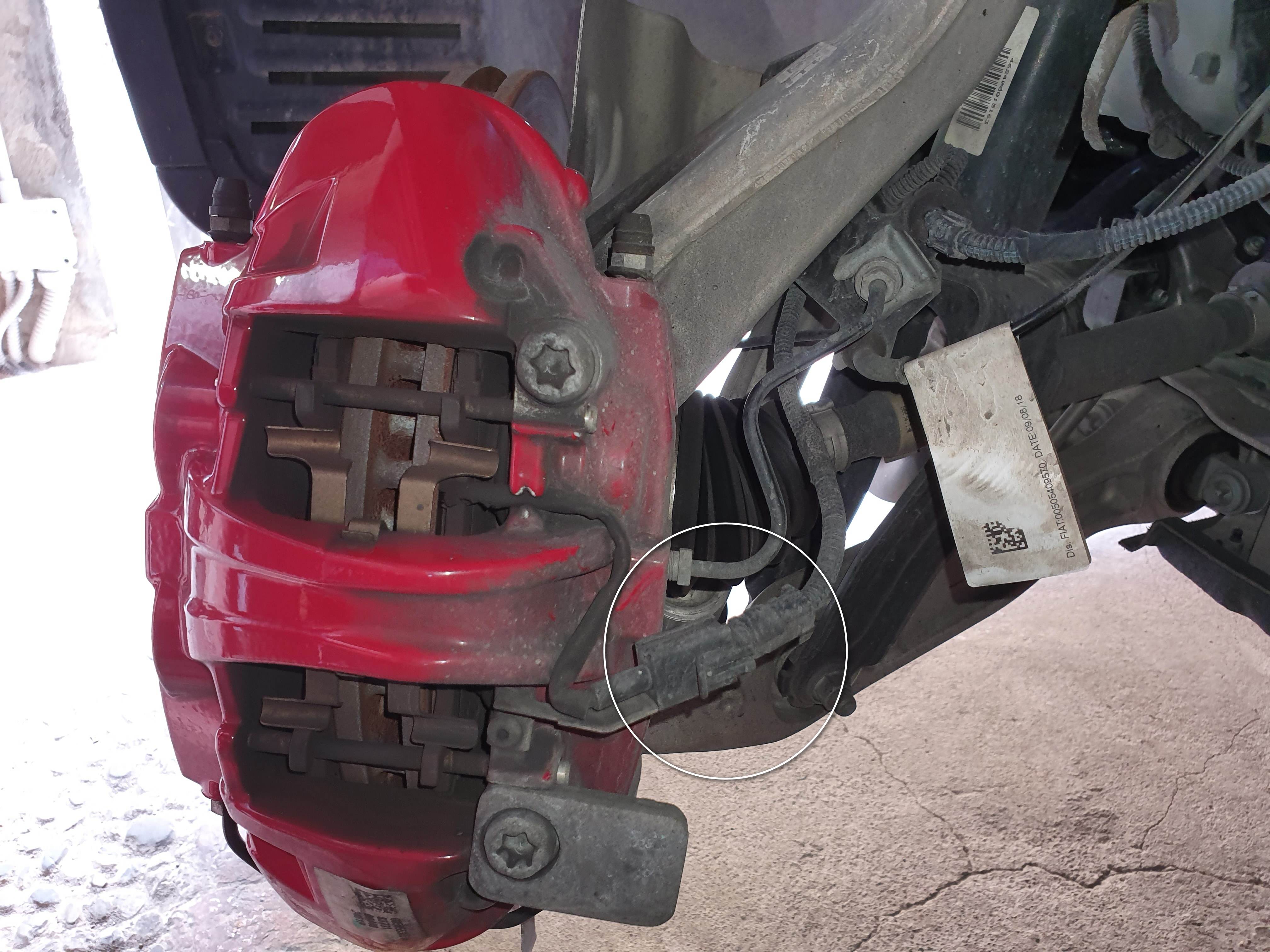

Poi occorre staccare il contatto del segnalatore pastiglie usurate (che è sulla pastiglia lato interno del disco):
Visualizza allegato 207605

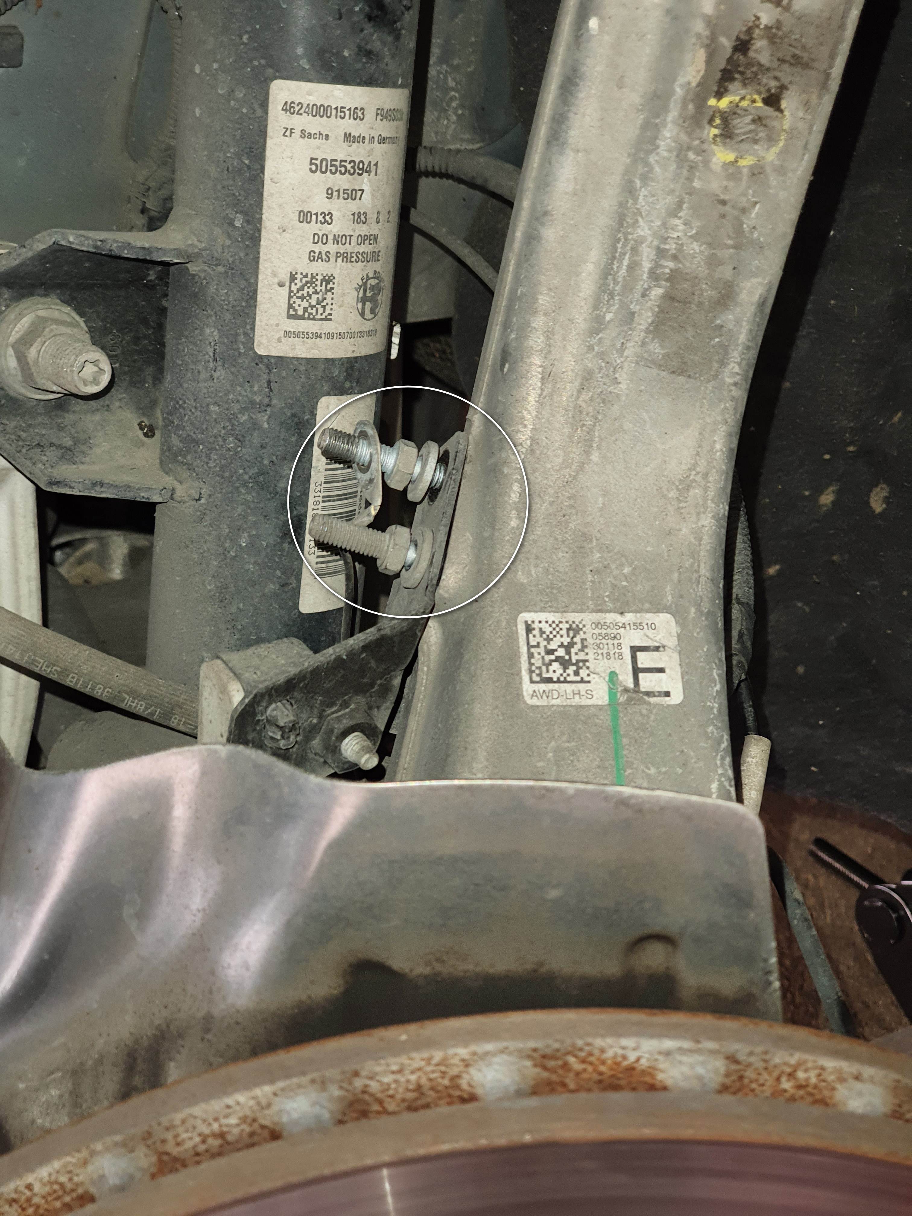

Dopo occorre staccare la staffa che porta il tubo dell'olio del freno, sono tre dadi da allentare con una chiave del 10:

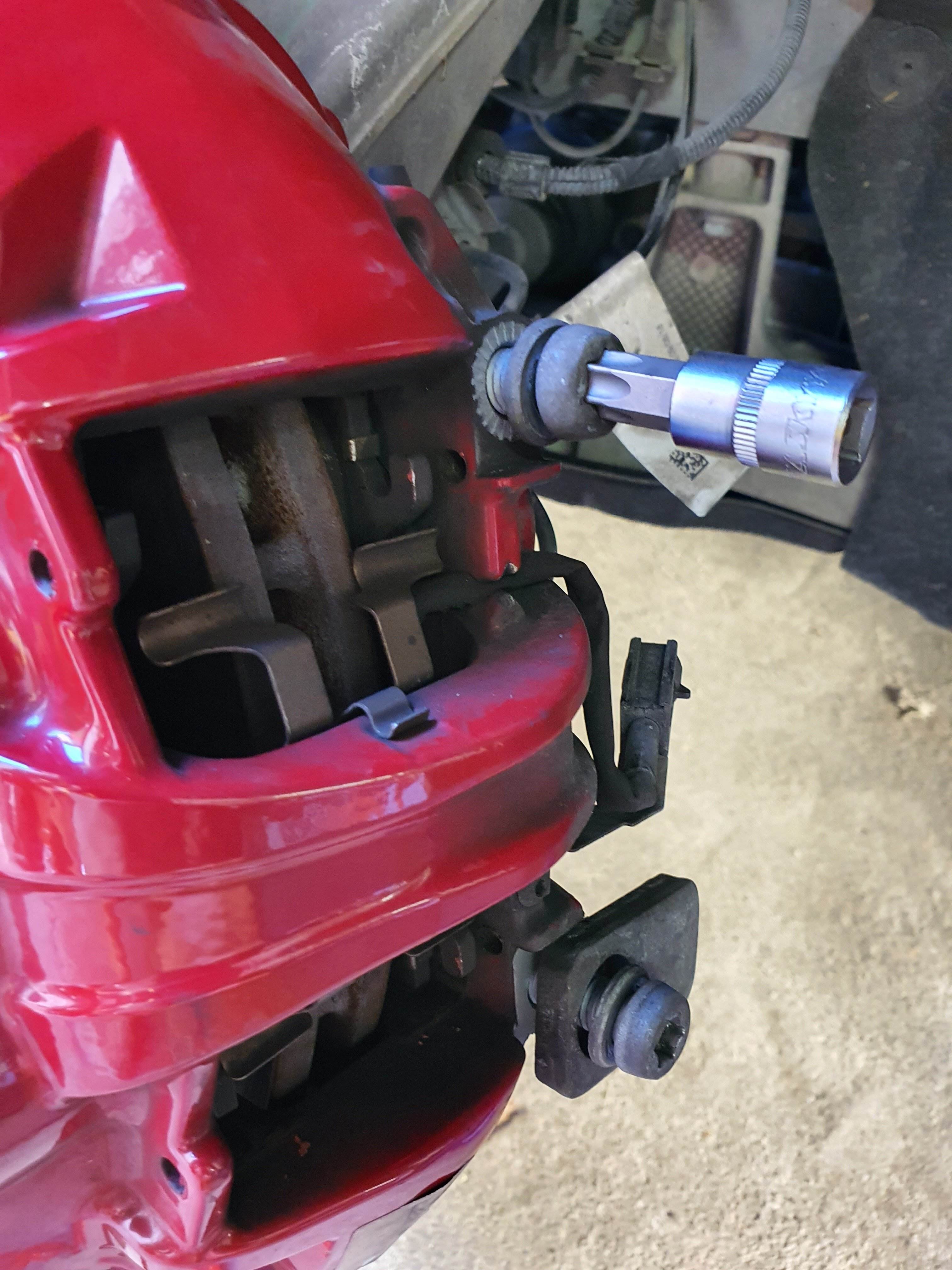

A questo punto va smontata la pinza dal braccio della sospensione con una chiave Torx T55:
Visualizza allegato 207610

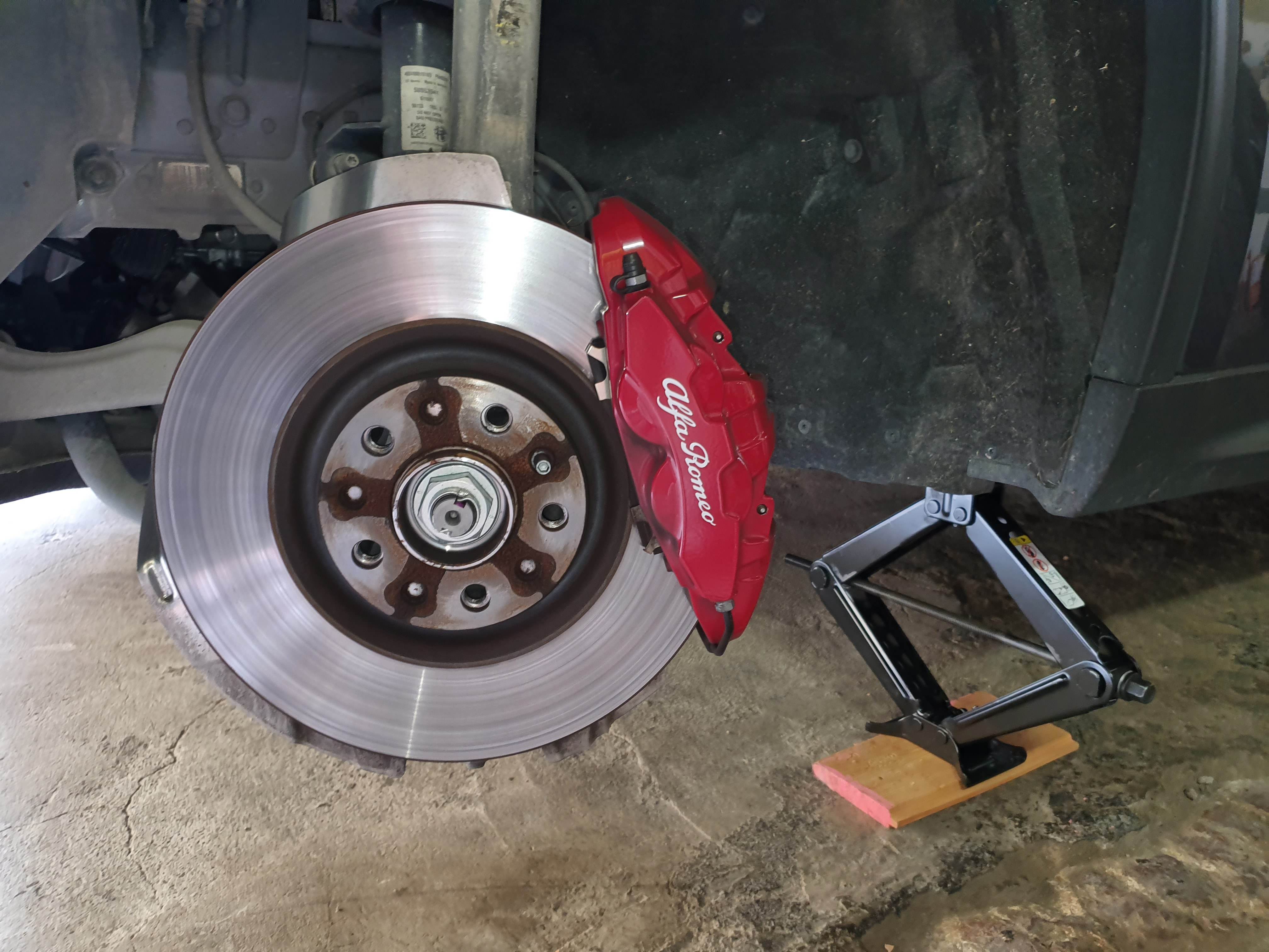

La pinza vuota:
Visualizza allegato 207613

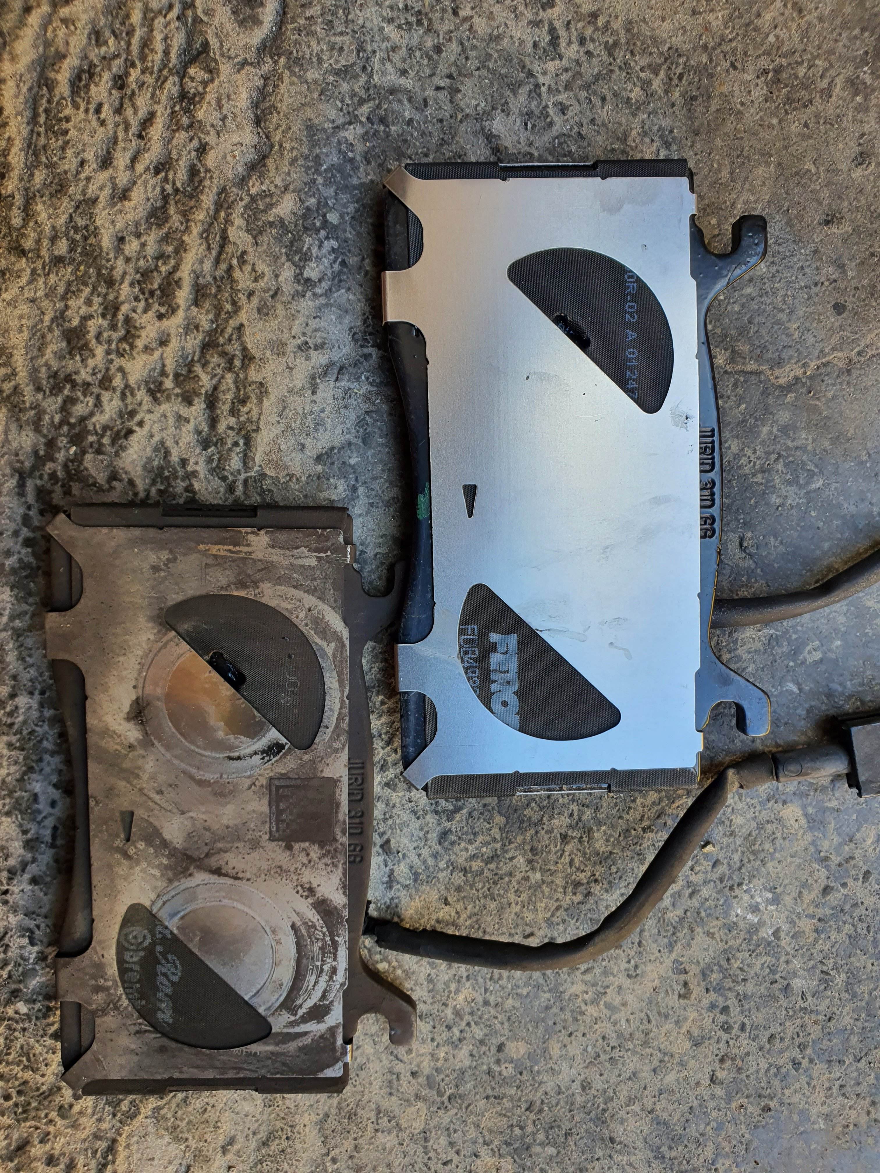

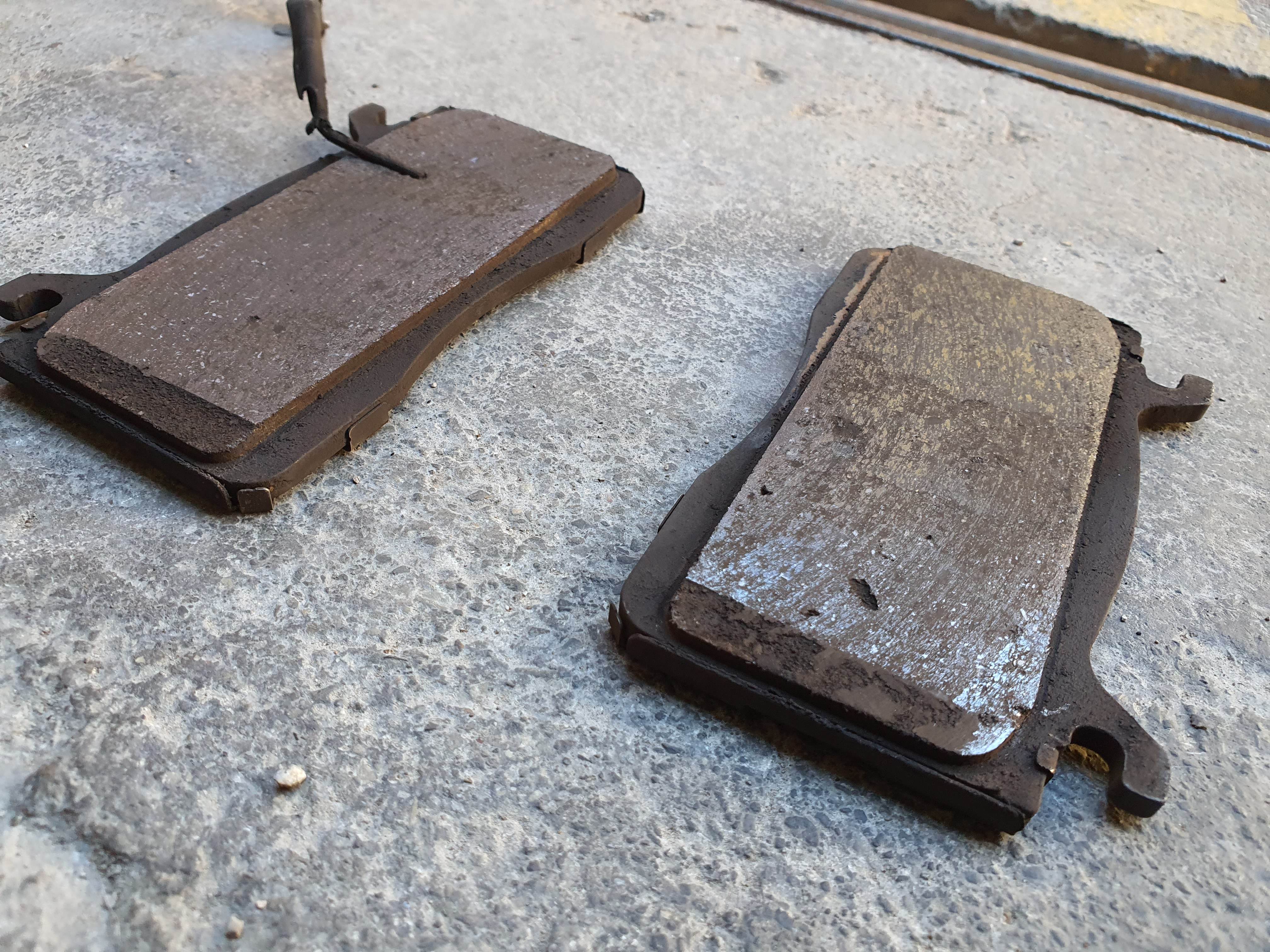

A proposito delle pastiglie usurate, mi vergogno un po' ma pubblico lo stesso la foto:
Visualizza allegato 207614
Sono proprio a ferro, addirittura in una si è staccato il cavetto del segnalatore d'usura tanto sono consumate.

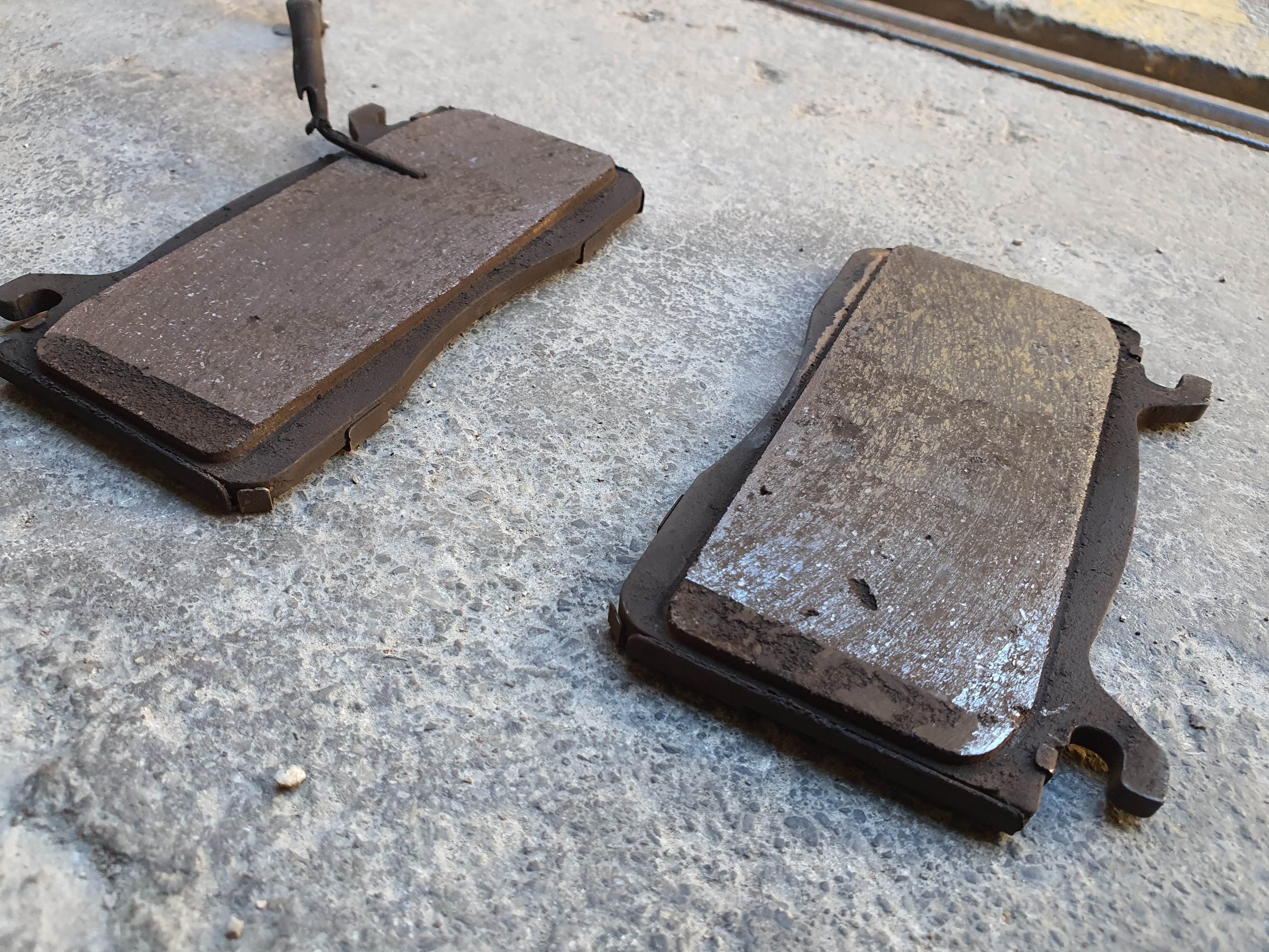

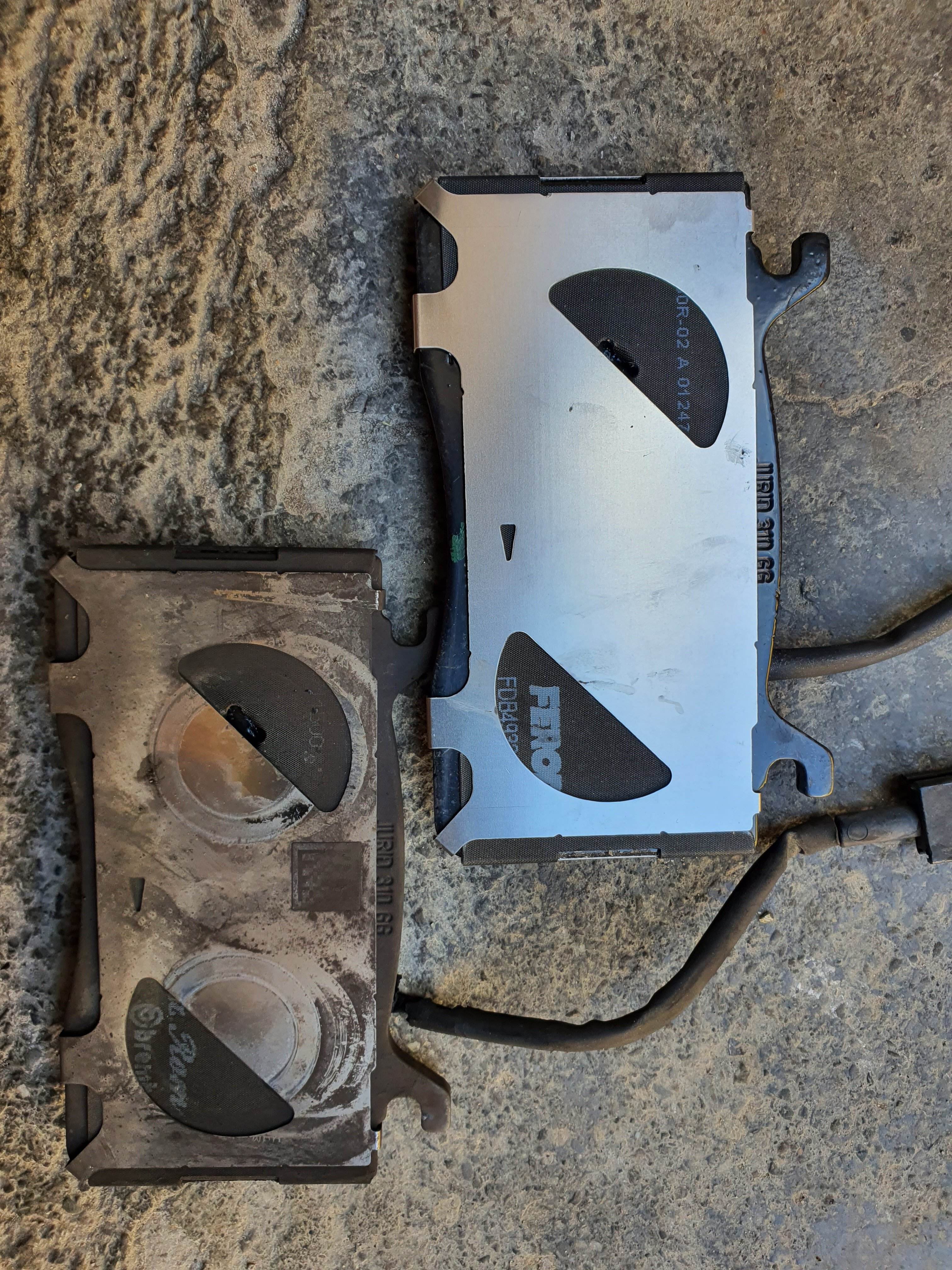

Questo è il confronto tra le pastiglie smontate e quelle nuove che ho messo:
Visualizza allegato 207615
Sono identiche, prodotte dalla Jurid, anche se quella vecchia marchiata Alfa Romeo Brembo e l'altra (quella nuova che ho installato) Ferodo.
Prometto che d'ora in poi controllerò più spesso lo stato di usura :))
