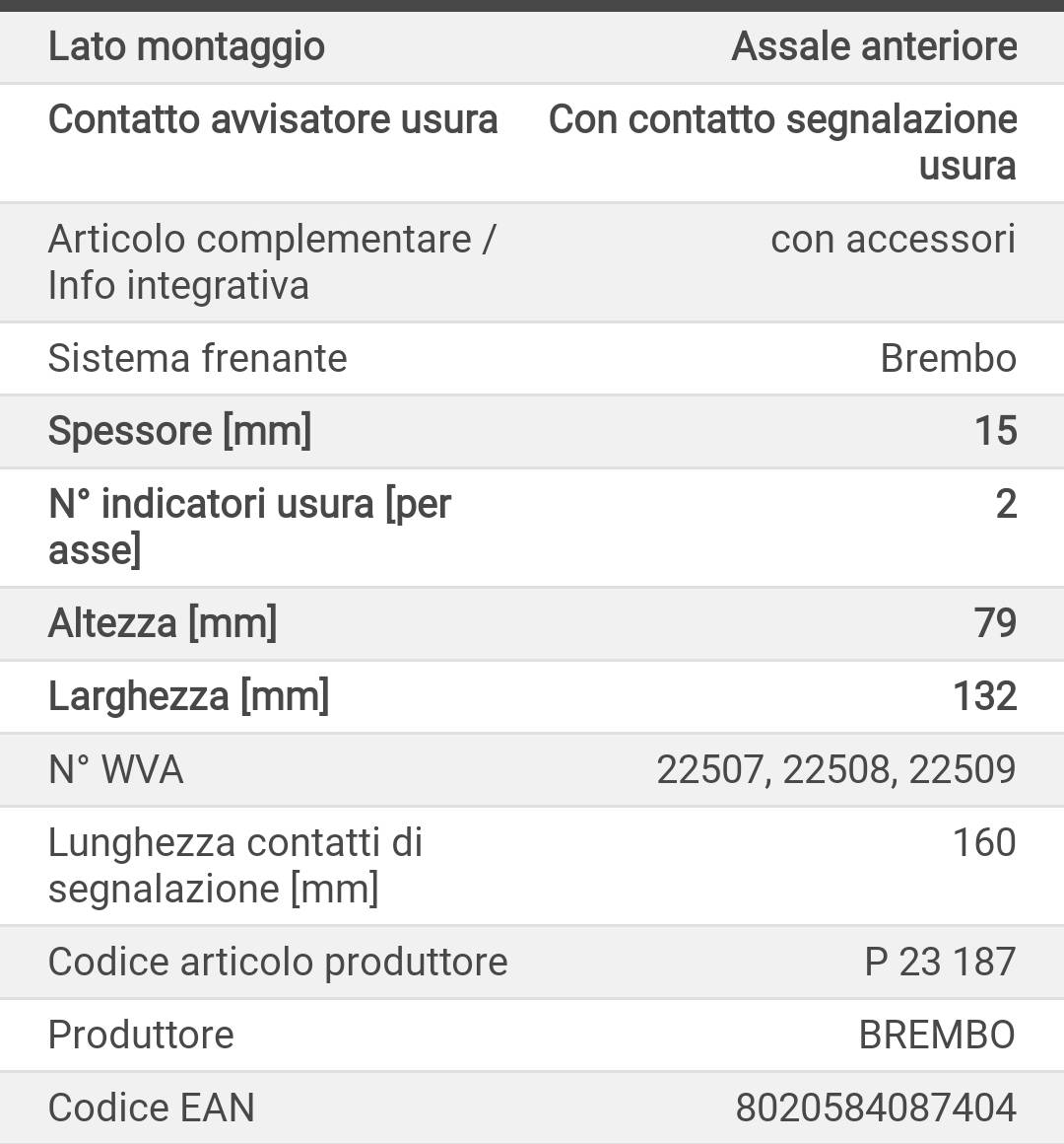

Ma io ho trovato queste Brembo 70 euro per l'anteriore
Dite che vanno bene?
Posso cambiarle da me?
Se escono errori si possono cancellare con l'app AlfaDPF?
Grazie
Grazie
kalik...... ha fatto un buon acquisto? bene. non scassare tutto e vai da un professionista dotato di competenze e attezzature specifiche.
I freni non si fanno sostituire da un trovarobe.
di quale Alfa stai parlando? Al supermercato magari trovi l'olio ma difficilmente le pentole a misura
auguri (pochi).
