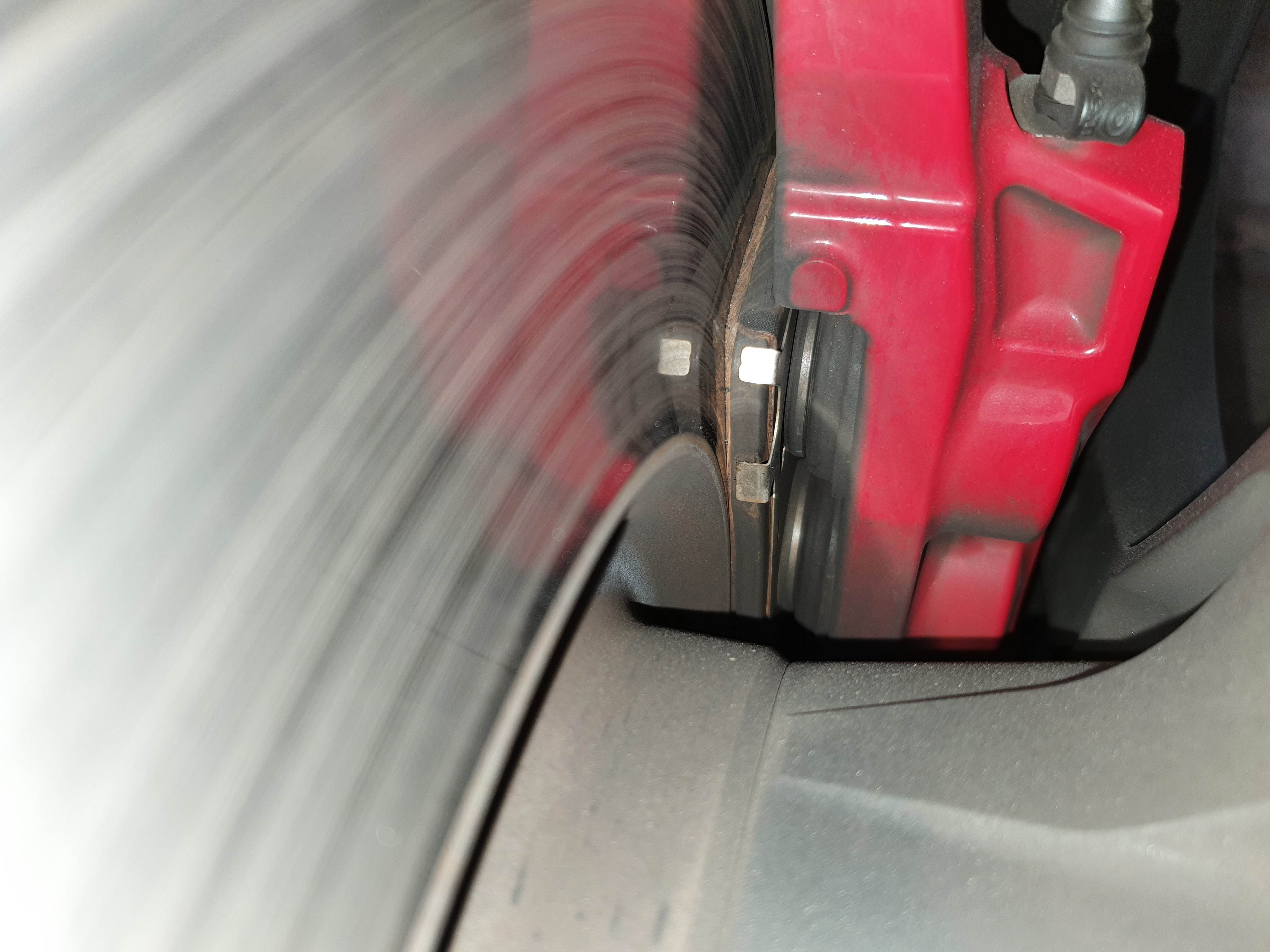

Ma le hai viste Bene? sono consumate entrambe una ha qualche mm in più dell'altra ma sono tutte e due al ferro!!
davvero sei convinto che quella a sx sia a metà? ma sul serio??
cioè secondo te la parte nera della pastiglia è materiale d'attrito???
questa NON e' consumata a metà è consumata e basta come giusto che sia
Visualizza allegato 206266
da questo lato è al ferro la differenza è data dal Delta di pressione che esercitano i pistoncini
poiché i pistoncini dal lato di ingresso del tubo di mandata dell'olio esercitano una pressione maggiore
rispetto ai pistoncini sul lato opposto che ricevono la pressione dopo che l'olio è "passato" a spingere
sui primi due pistoncini e di conseguenza dall'altra parte non arriva con la stessa intensità.
e poi dipende anche dal consumo più o meno omogeneo del disco
da eventuali deformazioni in fase di frenata intensa e irregolarità relative alla planarità della superficie
Visualizza allegato 206267
prova a fare qualche altro scatto fotografico da diverse angolazioni
alla "pastiglia di sx" che dici sia essere !ancora a metà" e ti accorgerai come sia bella consumata
anche quella soprattutto nella parte centrale

comunque se si è spesso soli in macchina la pastiglia lato guida si consuma un pò prima.....per via del peso sbilanciato,il lato passeggero resta vuoto...
Trovo utile questo forum in quanto si imparano sempre cose inedite....
Sulla mia invece si consumano prima quelle interne, mio cuggino dice che sia perchè sono meno raffreddate... può aver ragione? ;)

Perché non ce lo spiega "vossia" a cosa è dovuta la differenza di consumo degli elementi frenanti IN UNA PINZA RADIALE A SEDE FISSA BREMBO 4 POMPANTI ELEMENTI FRENANTI CHE RICORDO ESSERE posti SULLA STESSA PINZA e sullo STESSO DISCO
NON PARLIAMO DI MOZZO DESTRO E MOZZO SX
MA DELLA DIFFERENZA AMBO I LATI SULLO STESSO DISCO.
Perché forse sua Saccenza è convinta del fatto che la differenza di consumo fosse riferita tra la pinza Destra e la pinza sx. ???

In effetti non avevo letto bene la "storiella" del tubo che perde pressione dalla parte più lontana...:)
Allora è per questo che le pastiglie posteriori si consumano meno, sono più lontane dalla pompa dei freni :po_O:D
