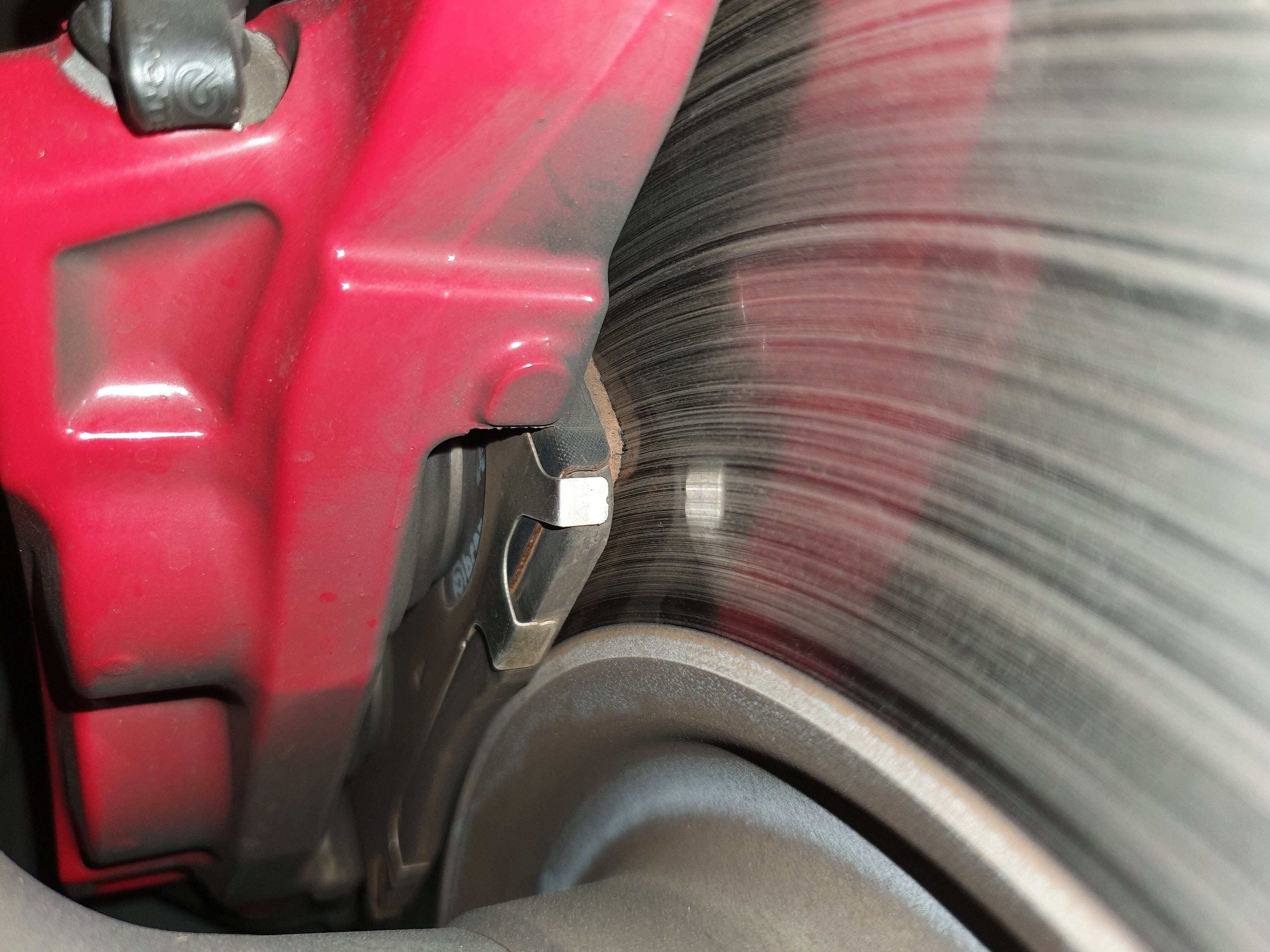

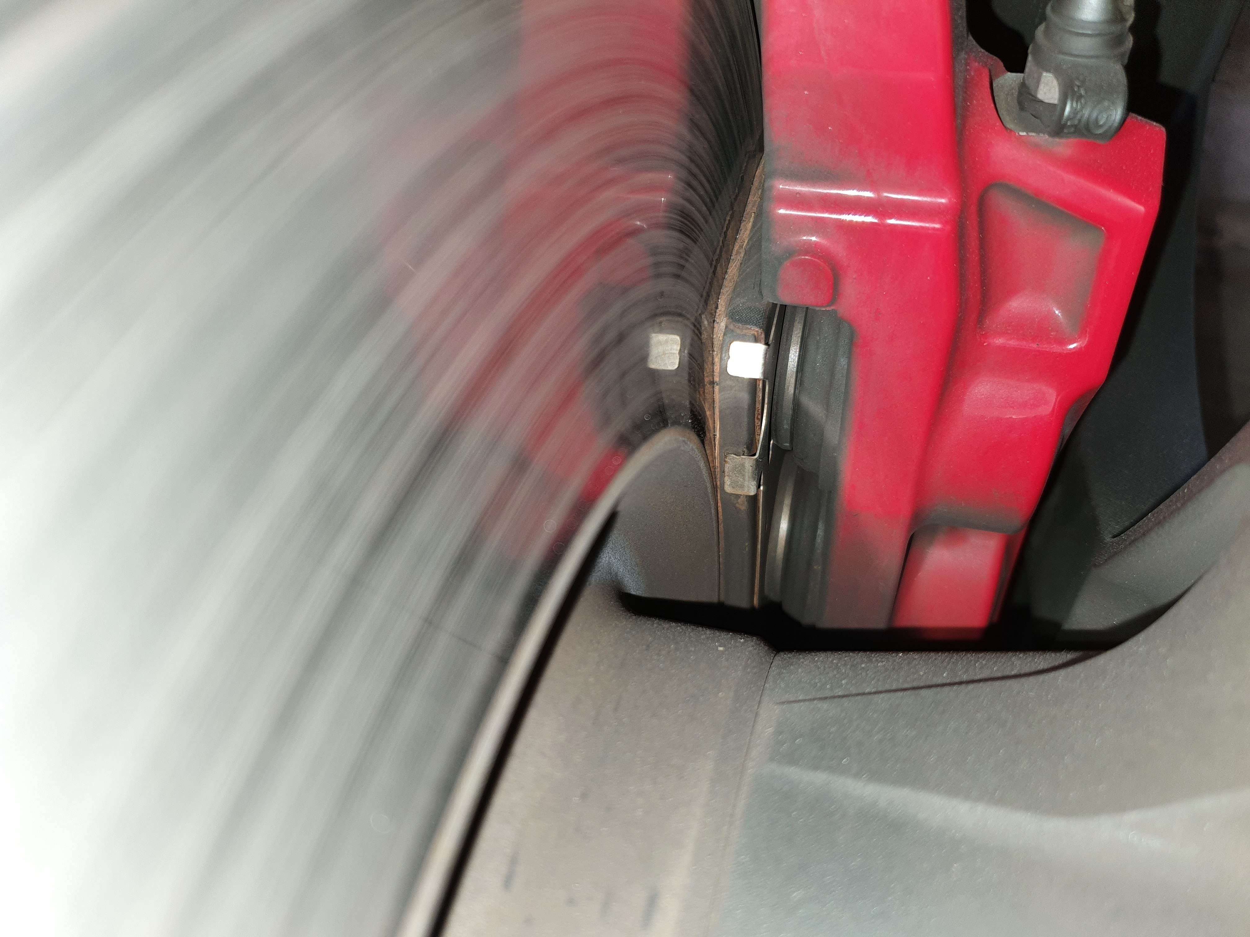

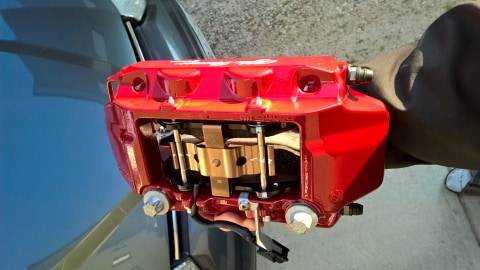

Maurino ti ricordo che non hai nemmeno specificato se si trattasse del disco freno Destro o quello Sx. Da come hai scattato le fotografie si deduce che siano dello stesso disco e pinza e le fotografie per completezza di informazione andavano scattate sia sul lato esterno che su quello interno del disco.
Non sembrano affatto le foto relative alla situazione di due dischi freno differenti rispettivamente posti sulle "ruota" destra e sx
Si parla del consumo IRREGOLARE degli elementi FRENANTI relativo alla stessa pinza sullo stesso disco e si tratta di pinze brembo radiali NON FLOTTANTI e c'è una bella differenza.

Non hai spiegato il motivo dell'irregolarità di consumo rispettivamente degli elementi frenanti posti uno a destra e l'altro a sx SULLA STESSA PINZA e SULLO STESSO DISCO
NON HAI SPIEGATO

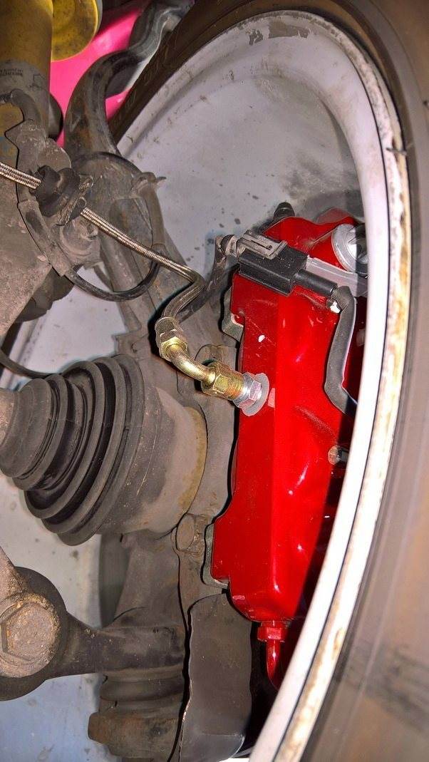

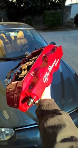

Perché l'elemento frenante posto immediatamente dietro l'azione dei pistoncini e conseguentemente codesti pistoncini siano proprio quelli situati immediatamente dietro l'innesto del tubo di MANDATA dell'olio sia l'elemento più consumato rispetto a quello sul lato opposto della Stessa Pinza

Maurino ti ricordo che non hai nemmeno specificato se si trattasse del disco freno Destro o quello Sx. Da come hai scattato le fotografie si deduce che siano dello stesso disco e pinza e la foto l'hai fatta una sul lato esterno e l'altra sul lato interno del disco.

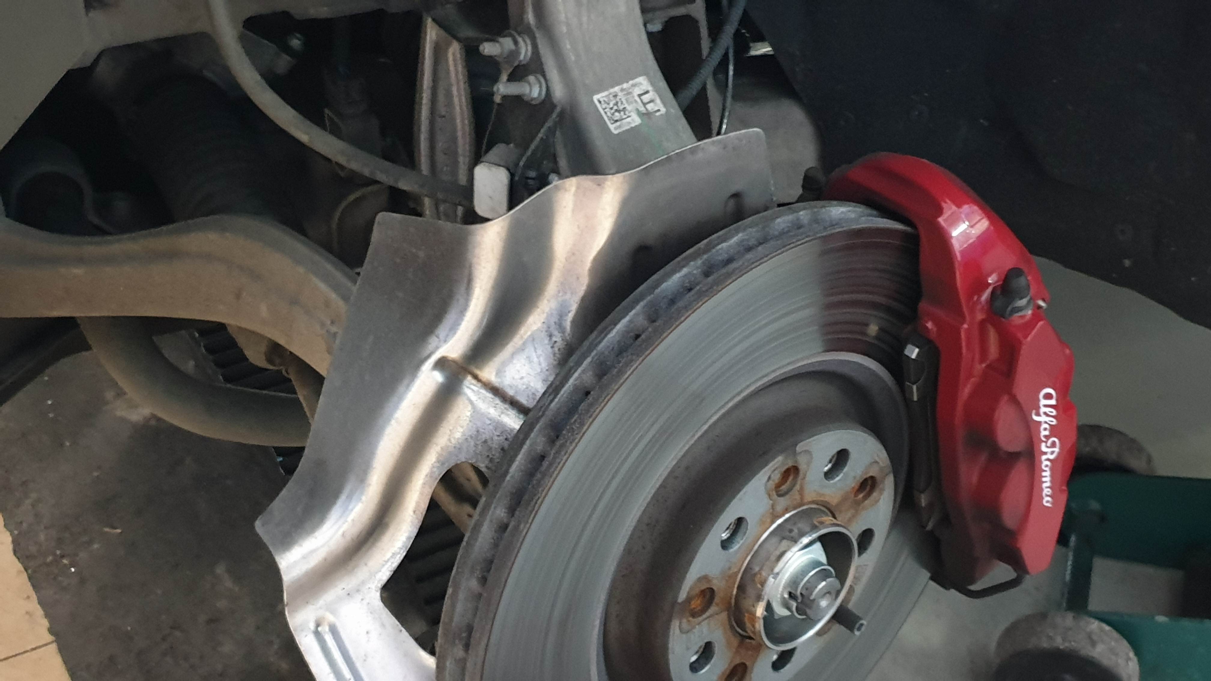

Se leggi bene ho scritto lato guida e lato destro, nel primo post ho scritto lato guida e lato sx "erroneamente" ma se leggevi bene ho scritto anche che mi meravigliavo del comportamente delle pastiglie *esterne* delle due ruote anteriori. La pastiglia interna, sia lato guida che lato dx, è meno accessibile perchè è coperta da un lamierino e non è facilmente fotografabile. Se tu avessi visto un disco della Stelvio lo sapresti.
Inoltre mi risulta che sia la pastiglia interna quella con il contatto che segnala l'usura, per cui non è strano che solo qualche giorno fa si sia acceso il segnalatore sul display. Se il sensore fosse stato sulla pastiglia più consumata si sarebbe acceso molto prima.
Visualizza allegato 206323
So bene come sono fatti i dischi freno che sia stelvio, Dolomiti, Pordoi, mottarone o fiat112 autobianchi.
Sfido chiunque a capire se siano relative a due mozzi differenti con Le fotografie che hai postato.
Son curioso di vedere l'altra faccia quando le smonterai dalla pinza.
e non sarò meravigliato nel vedere quelle dietro al raccordo di mandata più consumate rispetto
a quelle del lato opposto.
per tubo di mandata di una Pinza Brembo 4 Pompanti intendo questo:

Sfido chiunque a capire se lato interno o esterno con Le fotografie che hai postato.
Allora sai anche come sono i dischi della Tonale ;)
Il lato interno non può essere vista la vicinanza del lamierino al disco, guarda bene le foto che ho postato...
così chiudiamo il cerchio.
evidentemente in questo caso specifico dei freni stelvio di Maurino, siccome il contatto
di usura è annegato nella mescola della pastiglia sul lato interno, essendo che il contatto
di usura è posto al centro annegato nella mescola della pastiglia evidentemente in quel
punto la mescola ha ancora qualche mm di spessore sufficiente a non fargli fare contatto
ecco perché la spia non ti si è ancora accesa.
e ci tengo a ribadire: presumibilmente.
