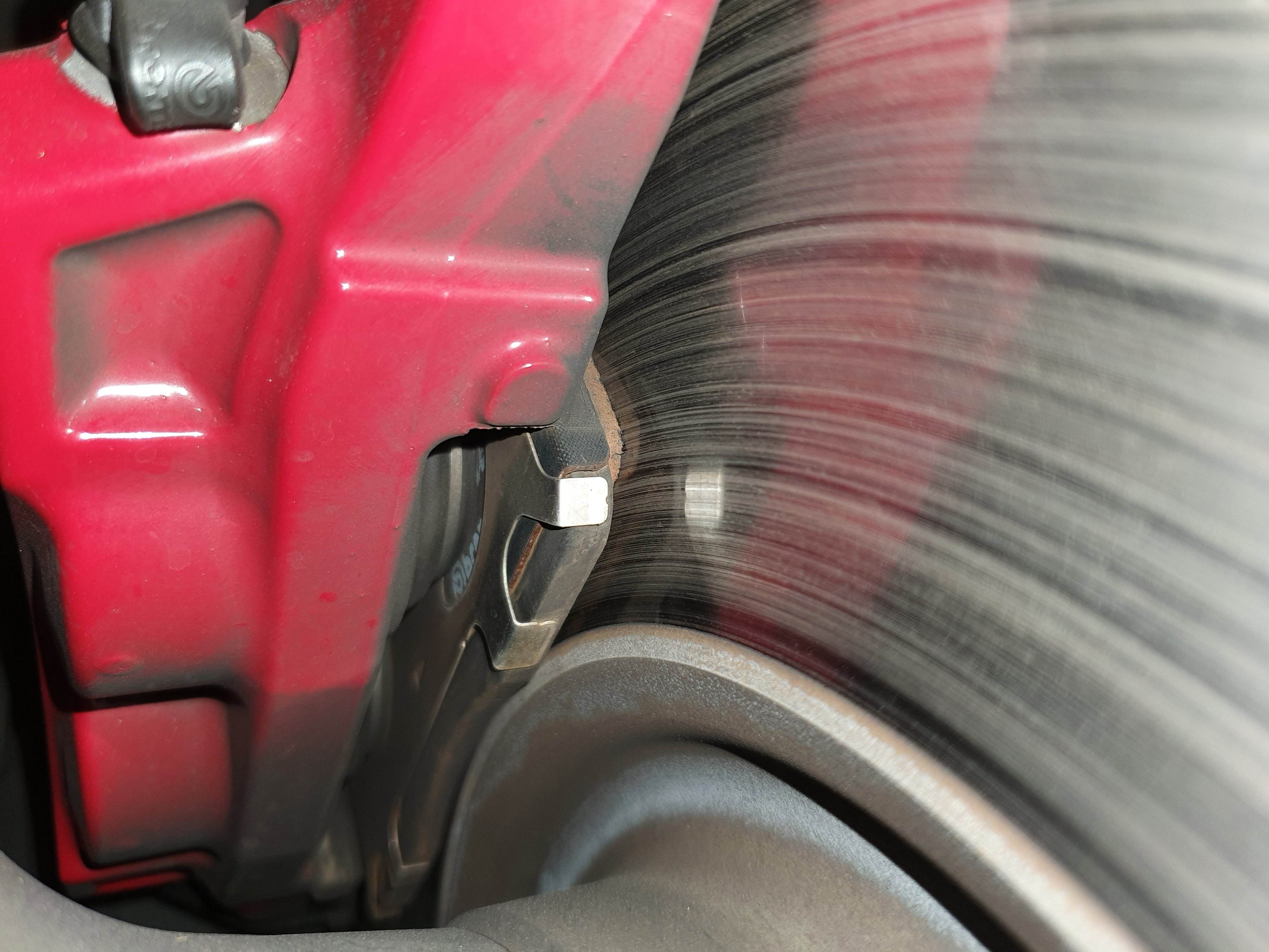

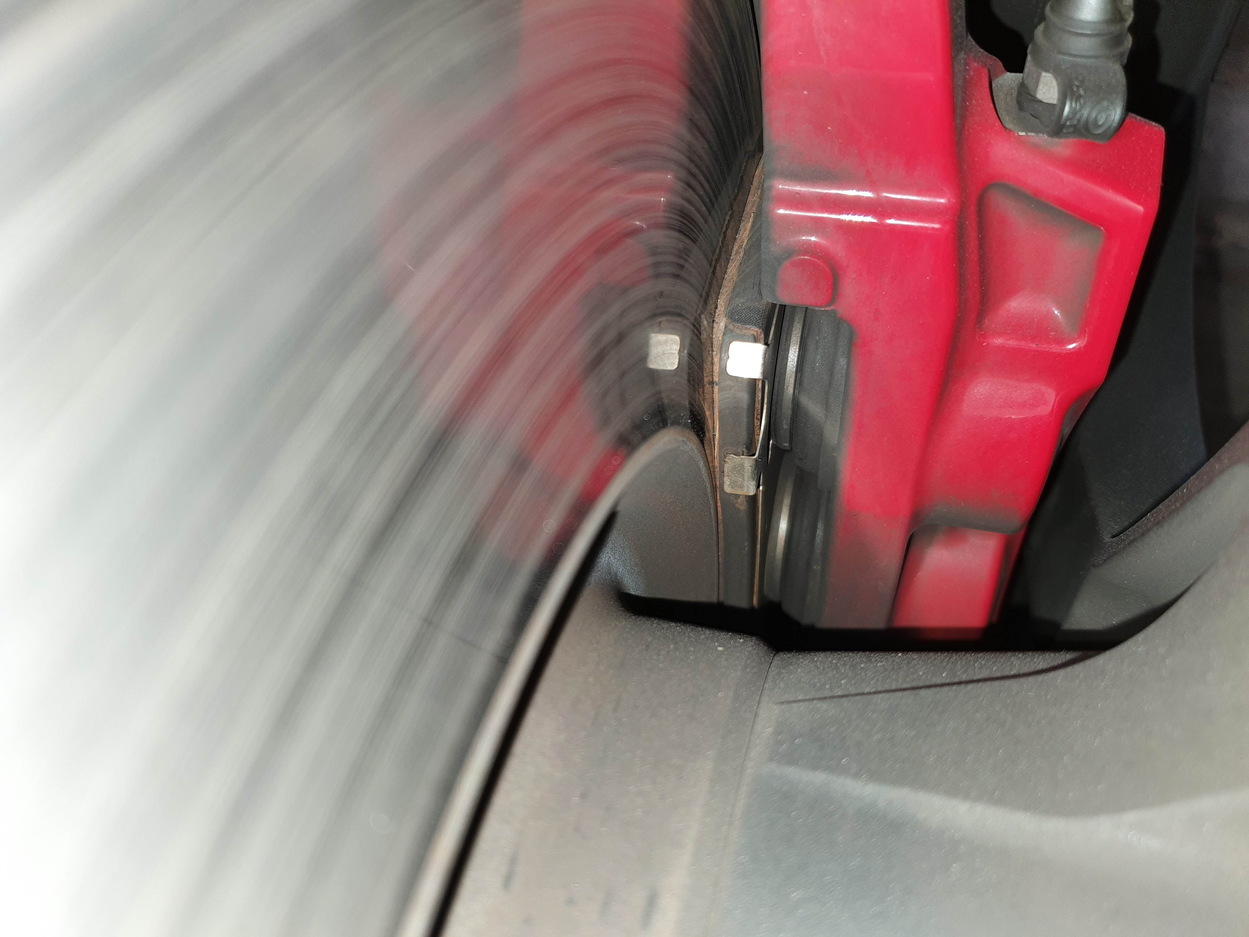

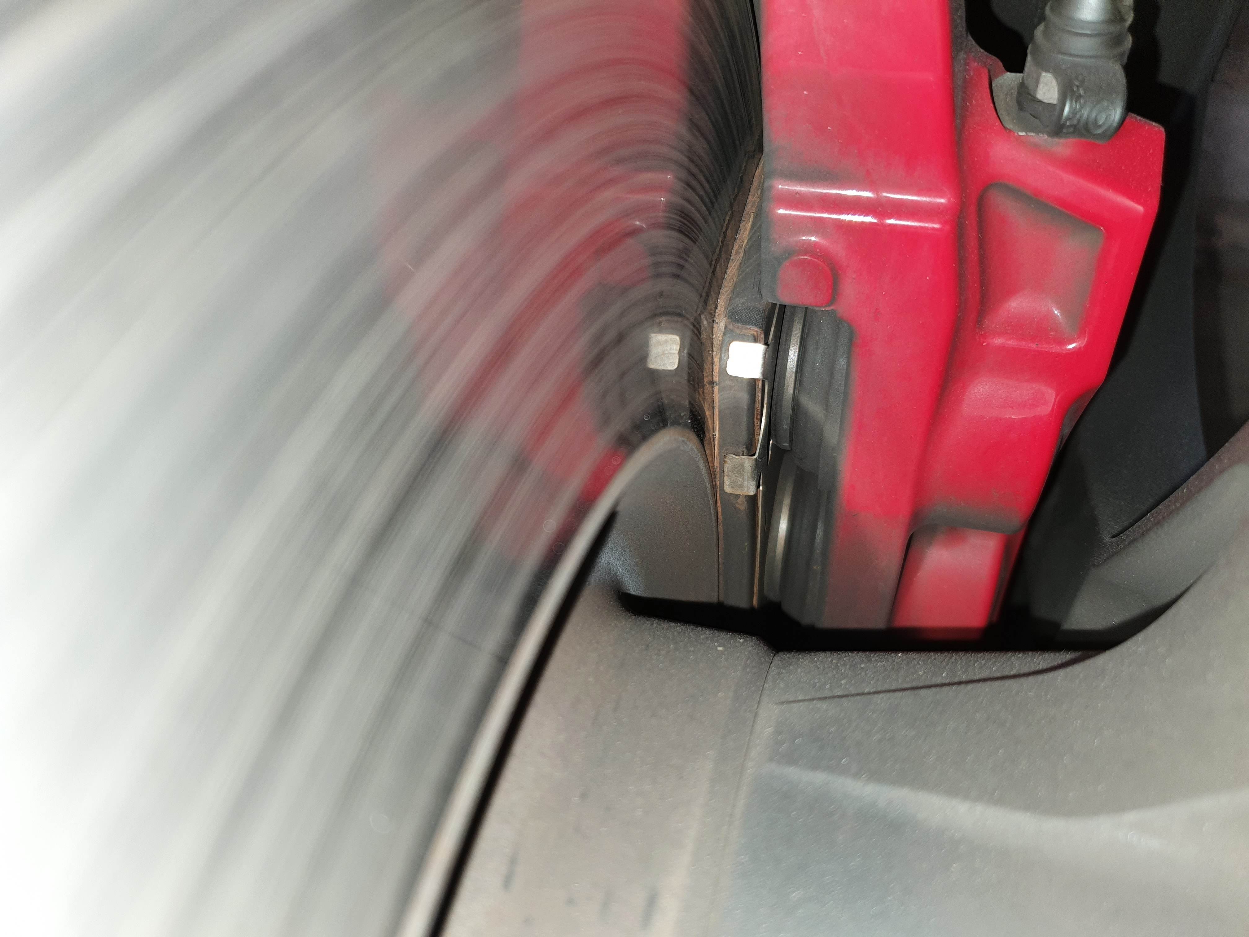

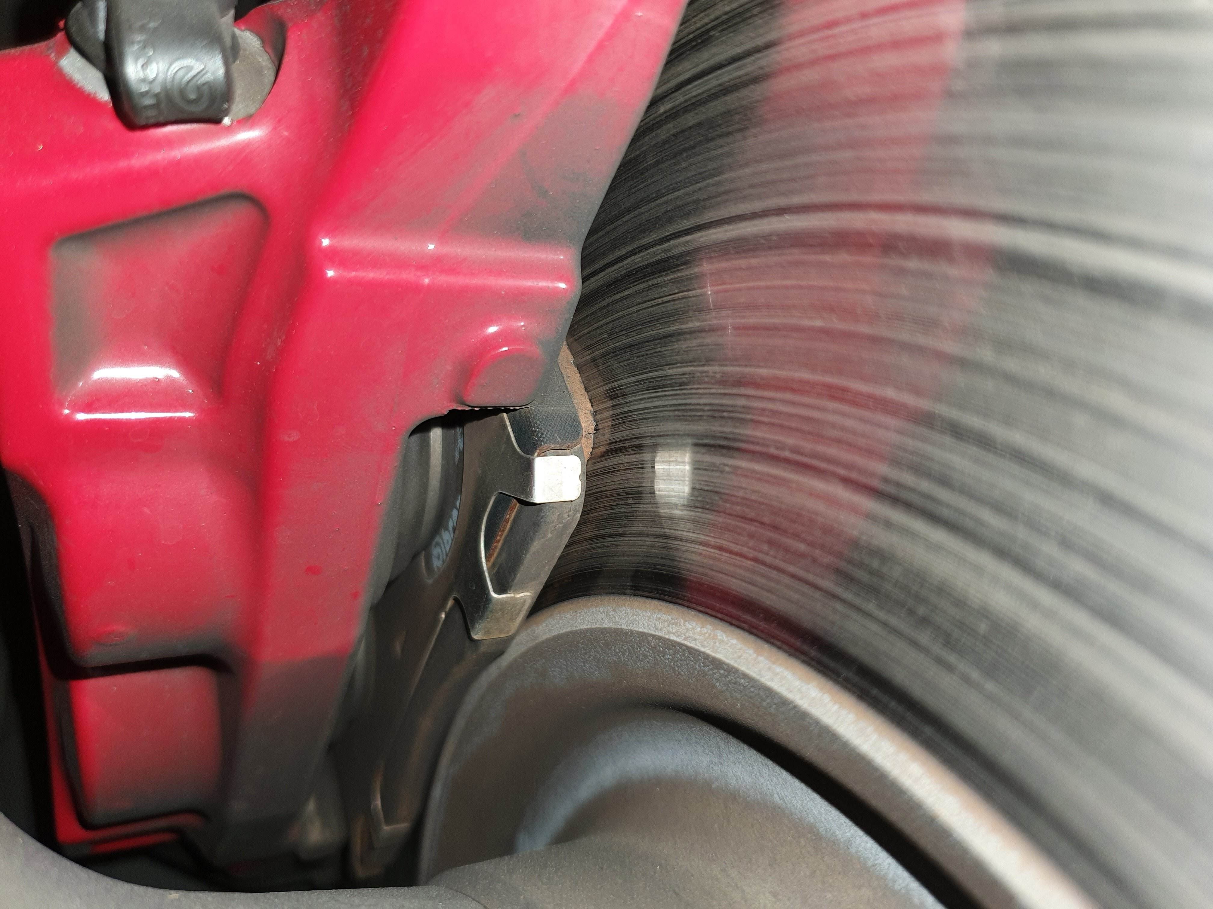

Ma secondo voi come mai c'è così differenza tra il consumo delle pastiglie anteriori esterne? Quella lato guida è quasi a ferro, quella lato sx è a metà.

Inoltre mi paiono di marca Brembo, sono migliori rispetto a quelle che ho visto citate quà sul forum, le Jurid (date come originali montate in fabbrica, ma nel mio caso no) o le Ferodo?

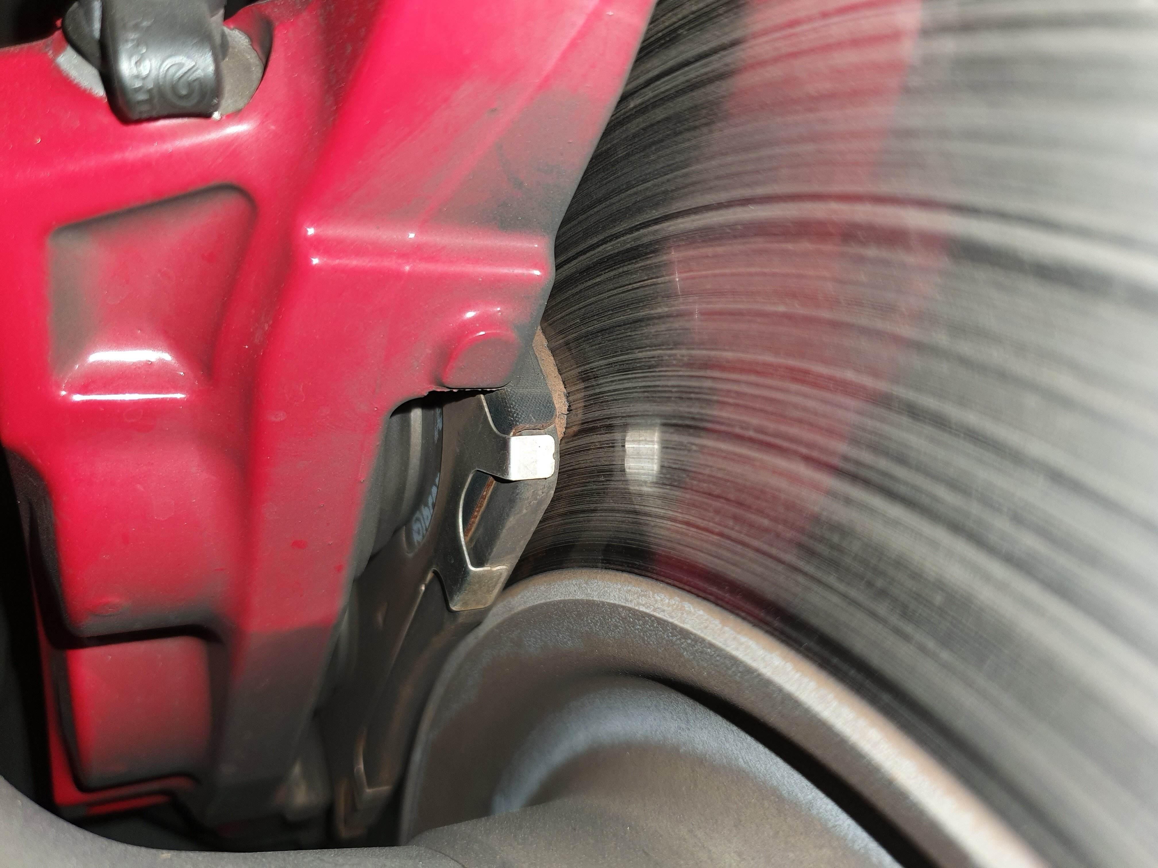

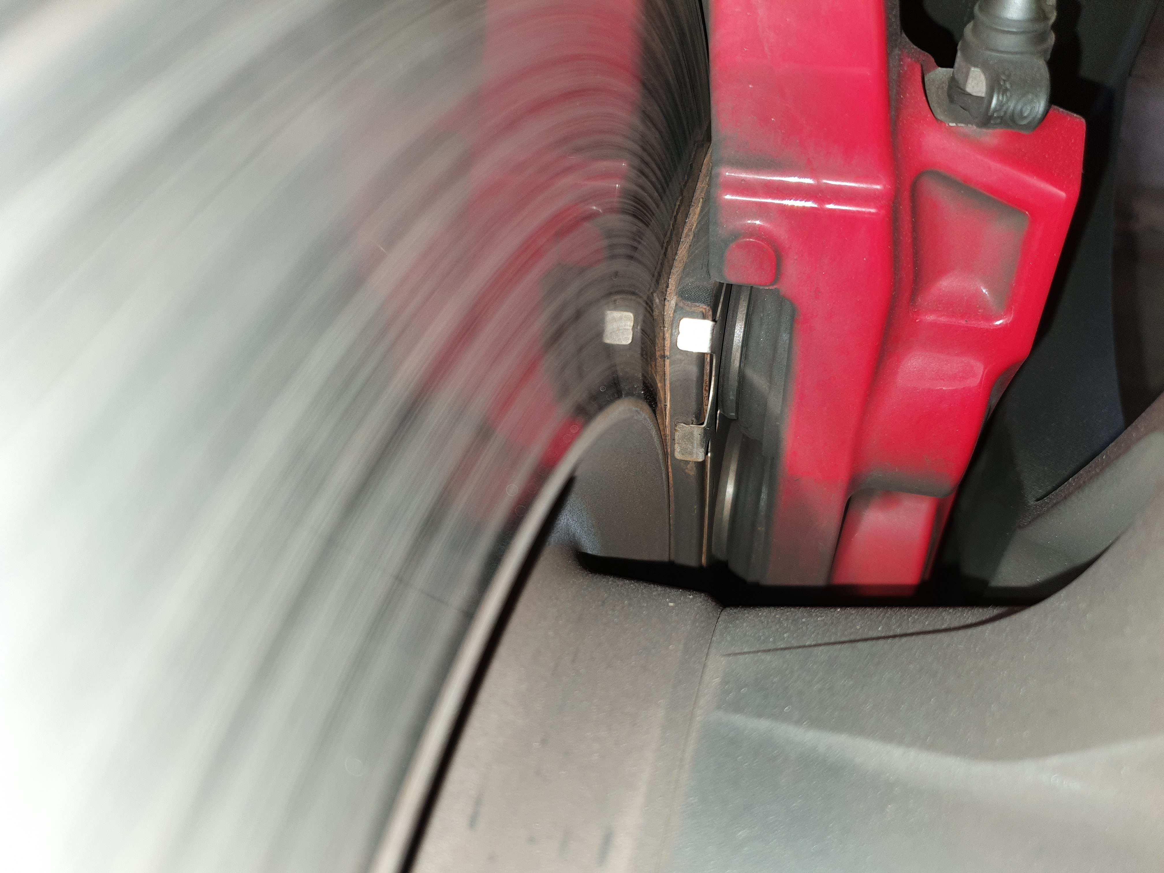

Visualizza allegato 206264 Visualizza allegato 206265
Ma le hai viste Bene? sono consumate entrambe una ha qualche mm in più dell'altra ma sono tutte e due al ferro!!
davvero sei convinto che quella a sx sia a metà? ma sul serio??
cioè secondo te la parte nera della pastiglia è materiale d'attrito???
questa NON e' consumata a metà è consumata e basta come giusto che sia
da questo lato è al ferro la differenza è data dal Delta di pressione che esercitano i pistoncini
poiché i pistoncini dal lato di ingresso del tubo di mandata dell'olio esercitano una pressione maggiore
rispetto ai pistoncini sul lato opposto che ricevono la pressione dopo che l'olio è "passato" a spingere
sui primi due pistoncini e di conseguenza dall'altra parte non arriva con la stessa intensità.
e poi dipende anche dal consumo più o meno omogeneo del disco
da eventuali deformazioni in fase di frenata intensa e irregolarità relative alla planarità della superficie
prova a fare qualche altro scatto fotografico da diverse angolazioni
alla "pastiglia di sx" che dici sia essere !ancora a metà" e ti accorgerai come sia bella consumata
anche quella soprattutto nella parte centrale

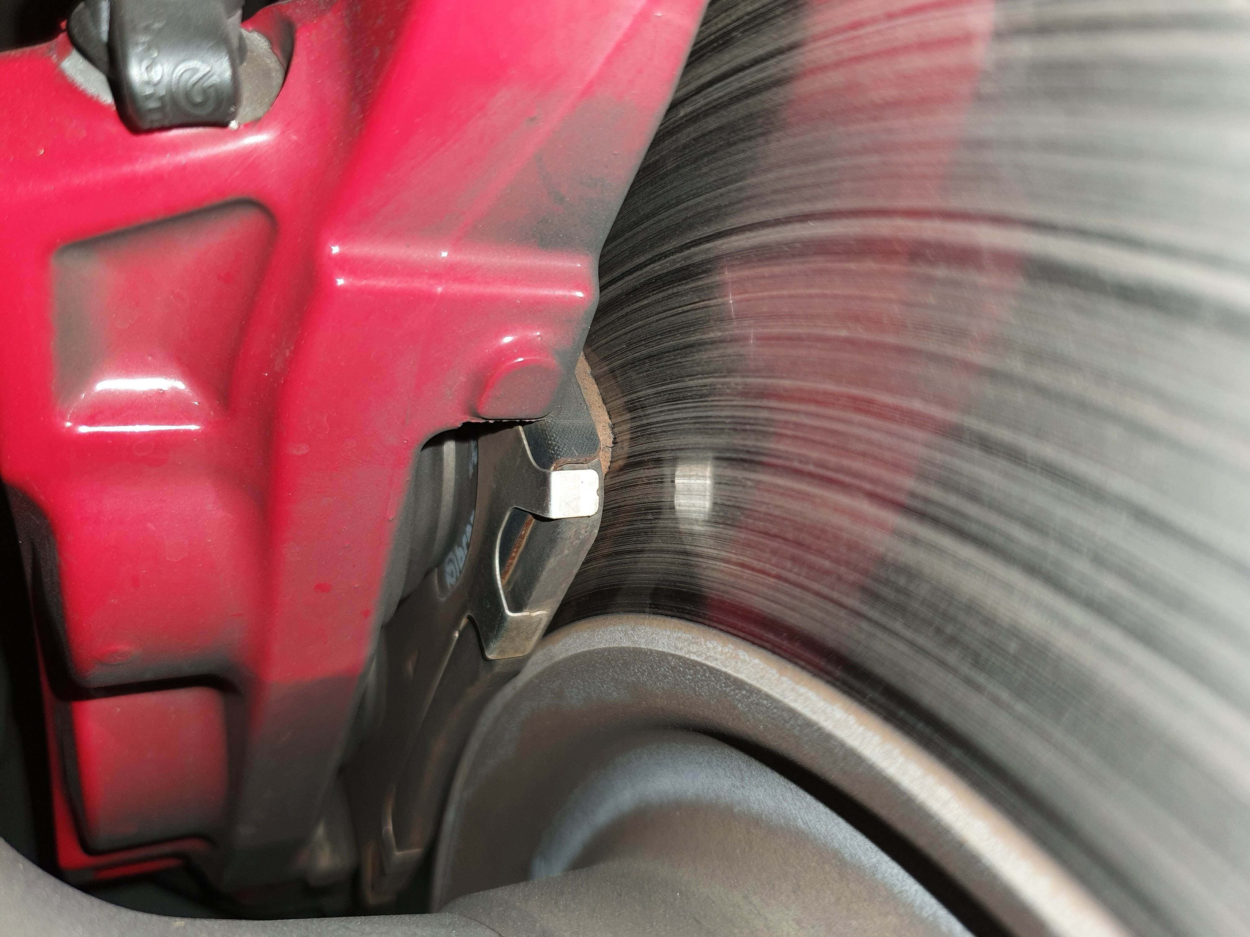

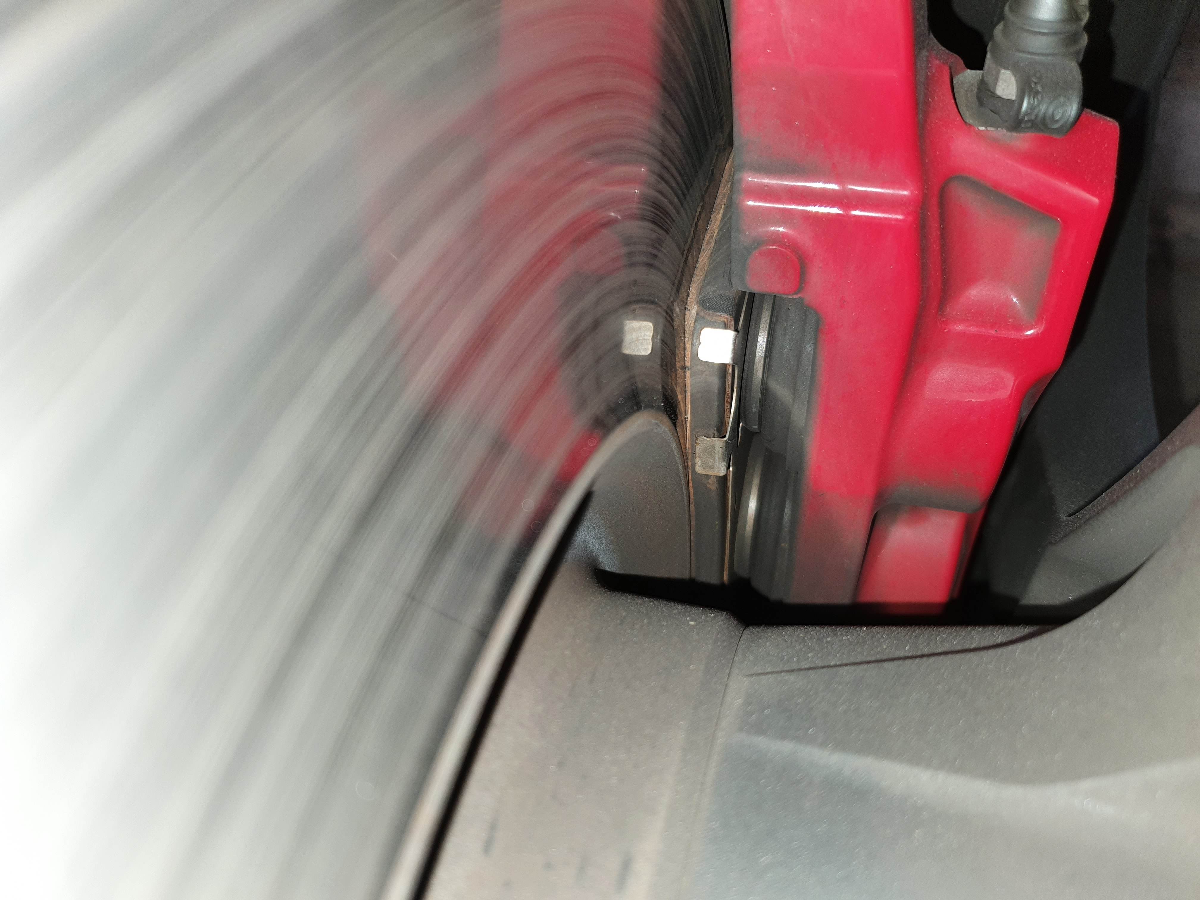

Visualizza allegato 206266
Visualizza allegato 206267
Le foto se noti sono già da angolazioni diverse, quella della pastiglia lato destro è fatta più dall'esterno, quella lato guida è fatta da più vicino al disco, la pastiglia è quasi di profilo. Ci saranno almeno 3mm di differenza sul consumo delle pastiglie, almeno nel punto superiore che è quello che si vede in foto. Mi chiedevo appunto questa differenza di consumo tra le pastiglie opposte... Poi può darsi che scendendo verso la parte inferiore della pastiglia cambi il consumo, non l'ho verificato.
In ogni caso sono da sostituire, lo strano che me l'ha segnalato solo ora che una è veramente a ferro... Sarà perchè mi pare che il sensore sia dalla parte interna del disco, e quindi è stato rilevato il consumo della sua "controparte".
Per chiarire ulteriormente, le foto non sono dello stesso disco, ma pastiglia esterna lato guida e pastiglia esterna lato passeggero. Anteriori entrambe, ovviamente.
