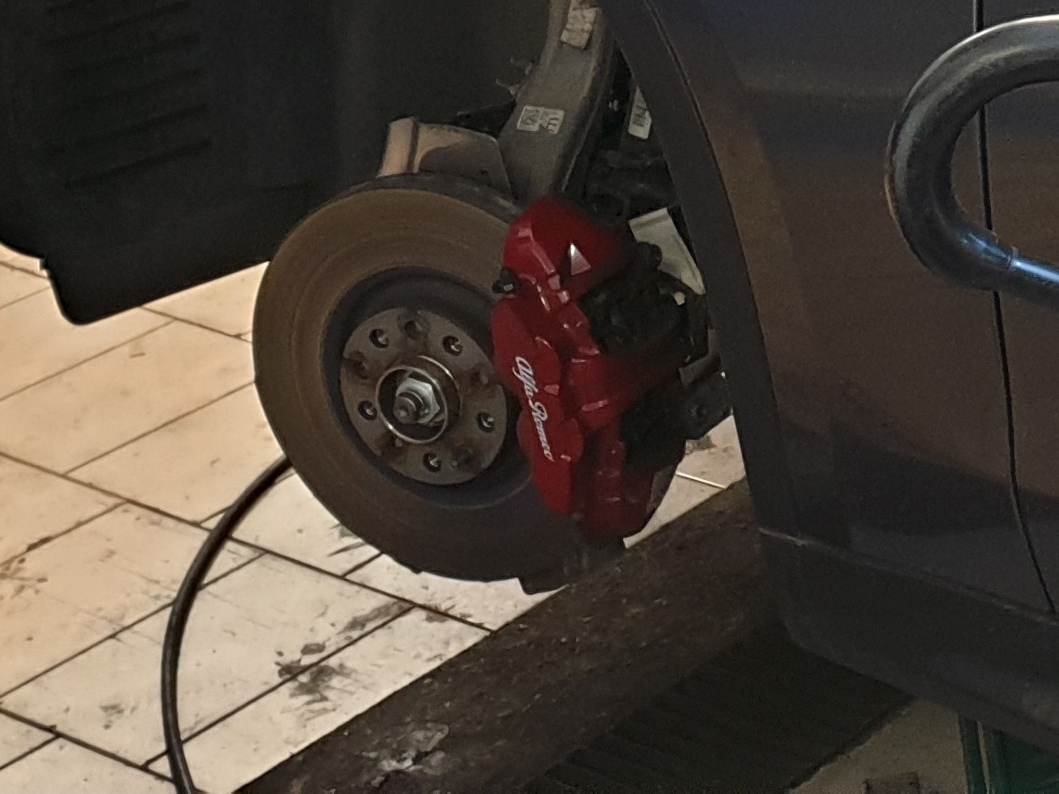

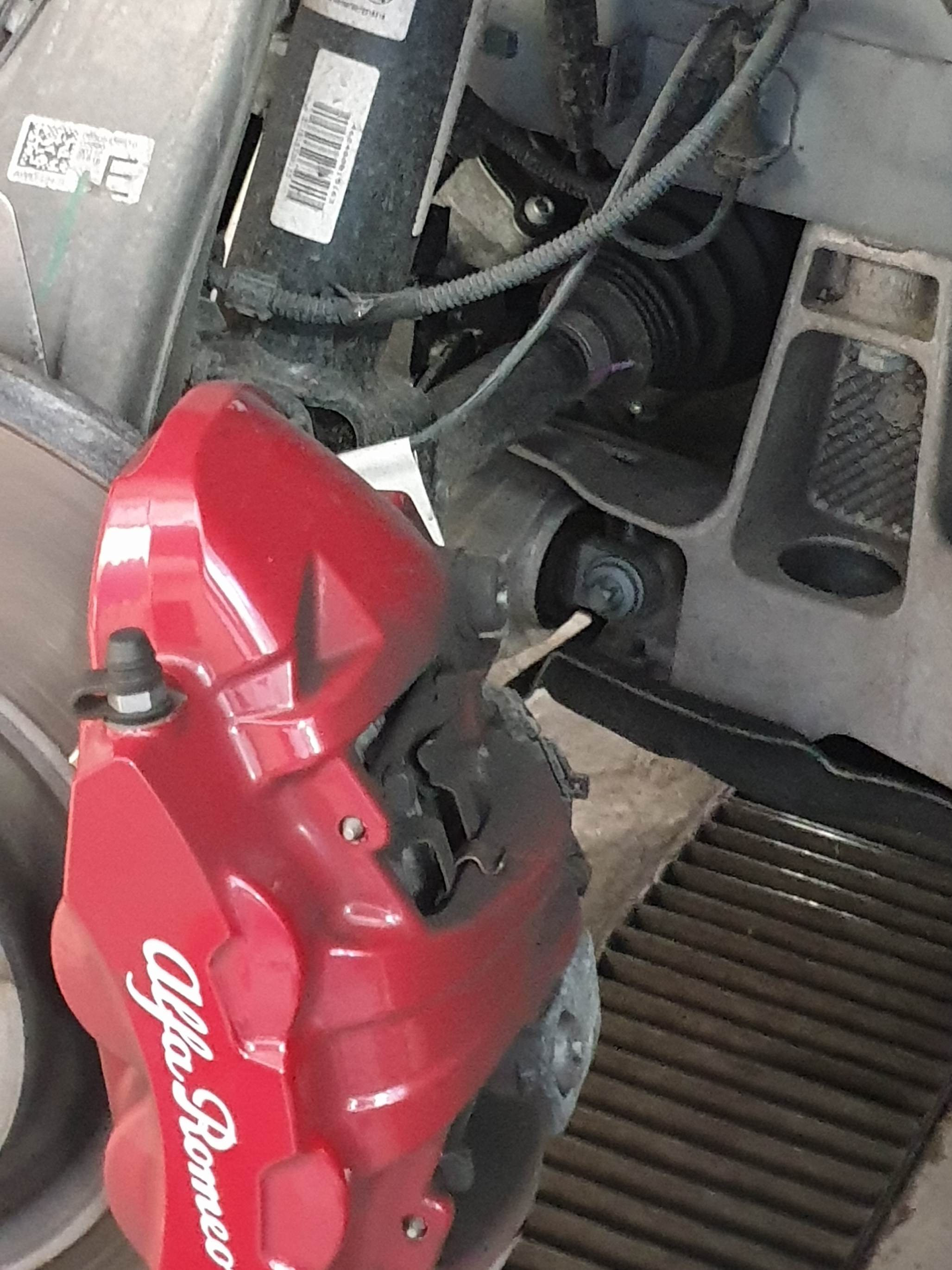

Riguardavo i video postati nelle prime pagine del post... In uno c'è una quadrifoglio, che ha le pinze comunque diverse dalla stelvio normale, sono aperte e la pastiglia viene fuori togliendo solo la mascherina. Nella mia invece la pinza è chiusa, parrebbe come nel video della 156, ma in realtà non mi pare si possa aprire facendo ruotare il "coperchio", quindi mi chiedo come possano uscire le pastiglie, le aperture esistenti sono un po' piccole...
Come escono le pastiglie dalla loro sede? Magari qualcuno lo sa... :) Non ho trovato altri video...
