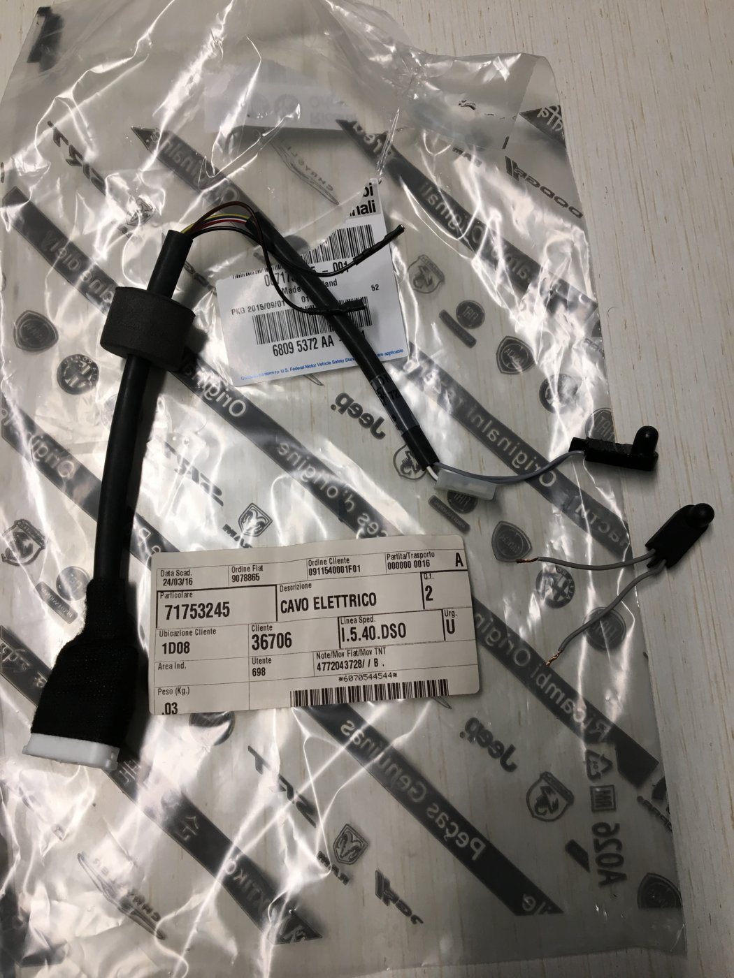

Appena finito la sostituzione del sensore.Ho usato anch'io un sensore della punto codice ricambio 71753245 comprato su ebay a 21€.La guida che c'è alla pag. 1 è precisa ed esauriente,però per togliere il vetro consiglio di usare anche una ventosa oltre che le dita.Io ho usato quella di un vecchio navigatore.

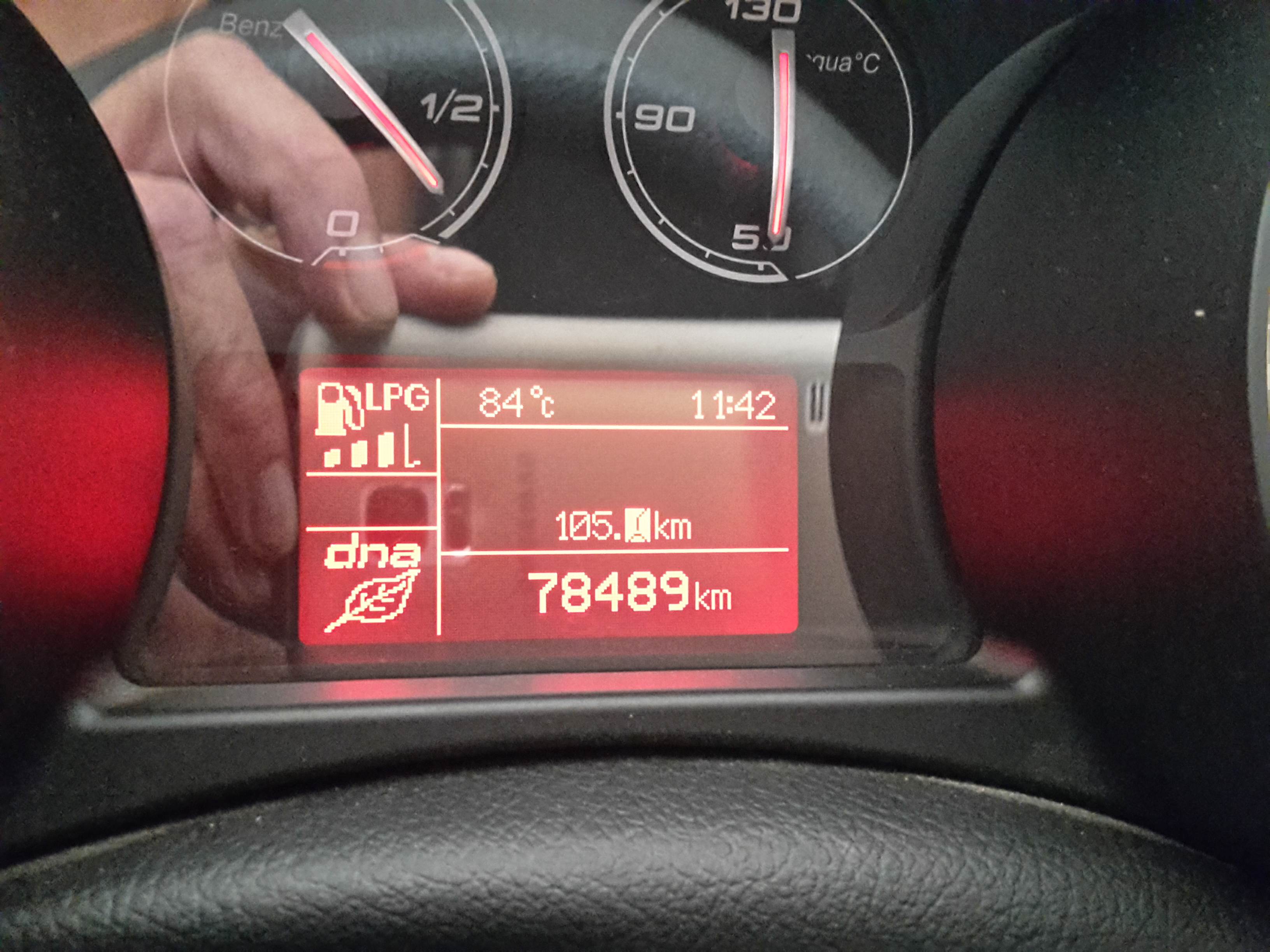

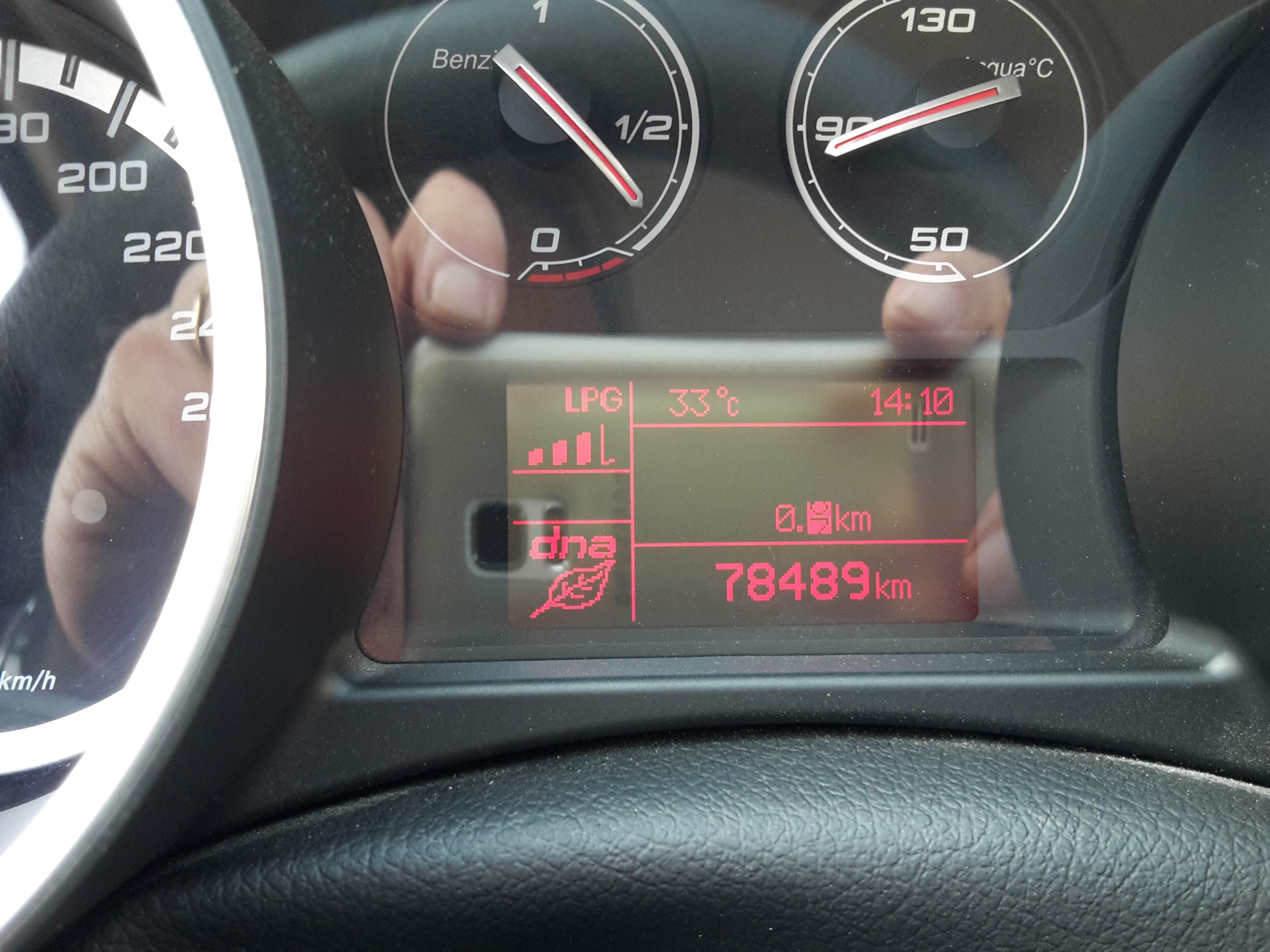

Quello che voglio segnalare,però,è il problema che mi ha dato e cioè il mancato funzionamento del compressore del clima.Premetto che io ho il clima manuale.
Come potete vedere nella prima foto,la temperatura è di 84°,dopo gli 85° il termometro va a fondo scala,al posto della temperatura compaiono 3 trattini --- e il compressore del clima si stacca.Quindi anche con il manuale arrivati ad un certo punto nascono i problemi.

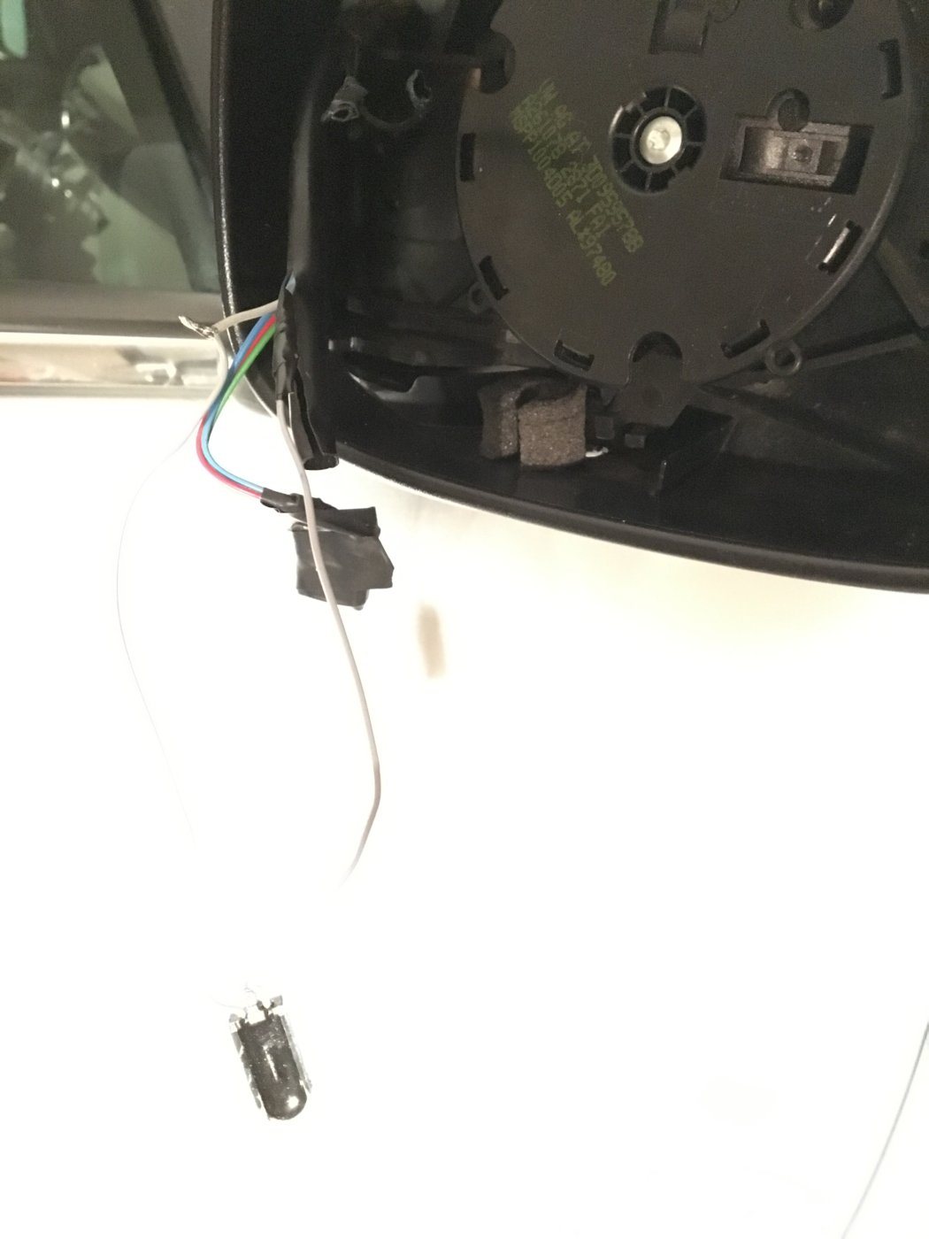

Serval ho risolto. Sono andato al negozio ricambi Alfa col sensore smontato e mi hanno confermato che per Giulietta si vende lo specchio completo(150+iva). Mi ha detto però che di solito chi vuole sostituire solo il sensore loro gli vendono quello della punto che è completo di cablaggio e connettori. L'ho acquistato (17euro), ho provato a tenere i due sensori insieme nello stesso ambiente, quello vecchio smontato dalla mia Giulietta e quello nuovo per la punto, ho misurato le rispettive resistenze e ho notato che in casa, 21°, mi davano gli stessi k, fuori casa a temperature più basse non avevo più gli stessi k, cio mi ha confermato che il mio vecchio sensore era sballato. Ho tagliato i fili del nuovo sensore dal cablaggio e l'ho saldato ai fili dello specchio con batteria staccata. Ho riattaccato la batteria e funziona.

Visualizza allegato 135956 Visualizza allegato 135957 Visualizza allegato 135958 Ti ringrazio per le dritte che mi hai dato e per l'aiuto a risolvere il problema.
