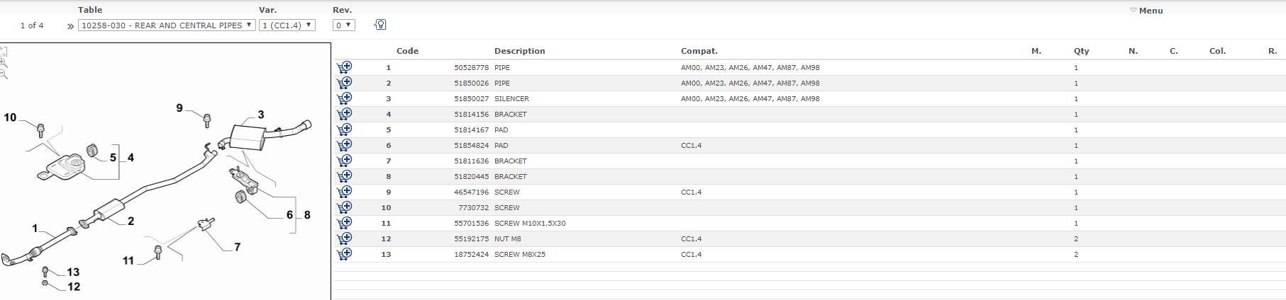

Che io sappia la differenza tra i 2 erano solo i finali. Poi invece può essere che cambia tutto il silenziatore finale... Ma è facile scoprirlo guardo su eper. Se fossero solo i finali ripeto e impossibile. Ma a questo punto ipotizzo che hanno cambiato il silenziatore in toto. Guardo su eper :)
Questo l'ho trovato da eper online... Non so quanto possa essere attendibile ma esistono diversi tipi di silenziatore a seconda della zona geografica di vendita della vettura...
da ePer pare che il silenziatore sia lo stesso per i 1.4 tra Giulietta pre 2013 e post 2013. Bisognerebbe vedere quello della Sport con il VIN. Questa sera guardo meglio con il libretto di circolazione della Giulietta sotto mano.
