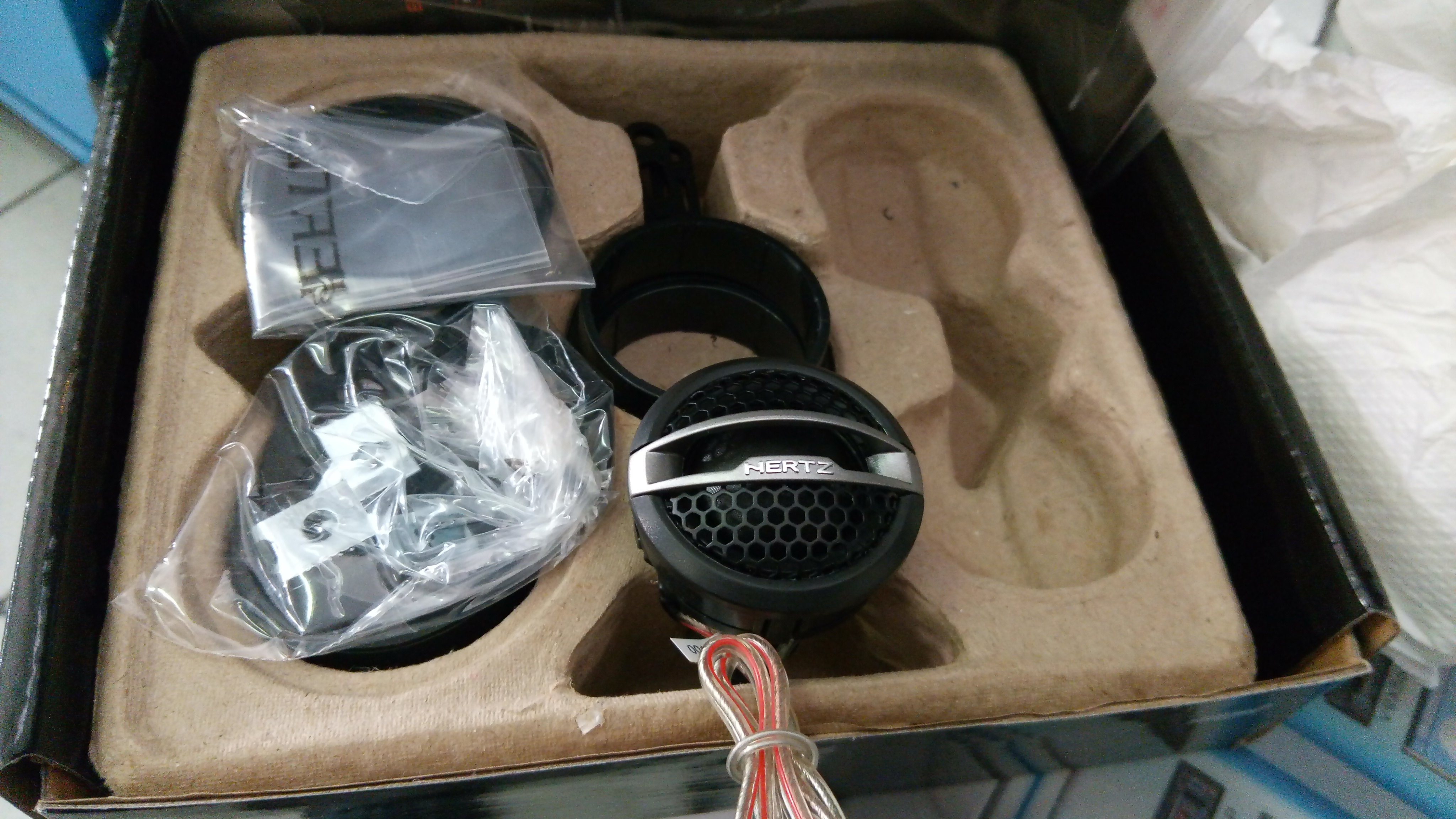

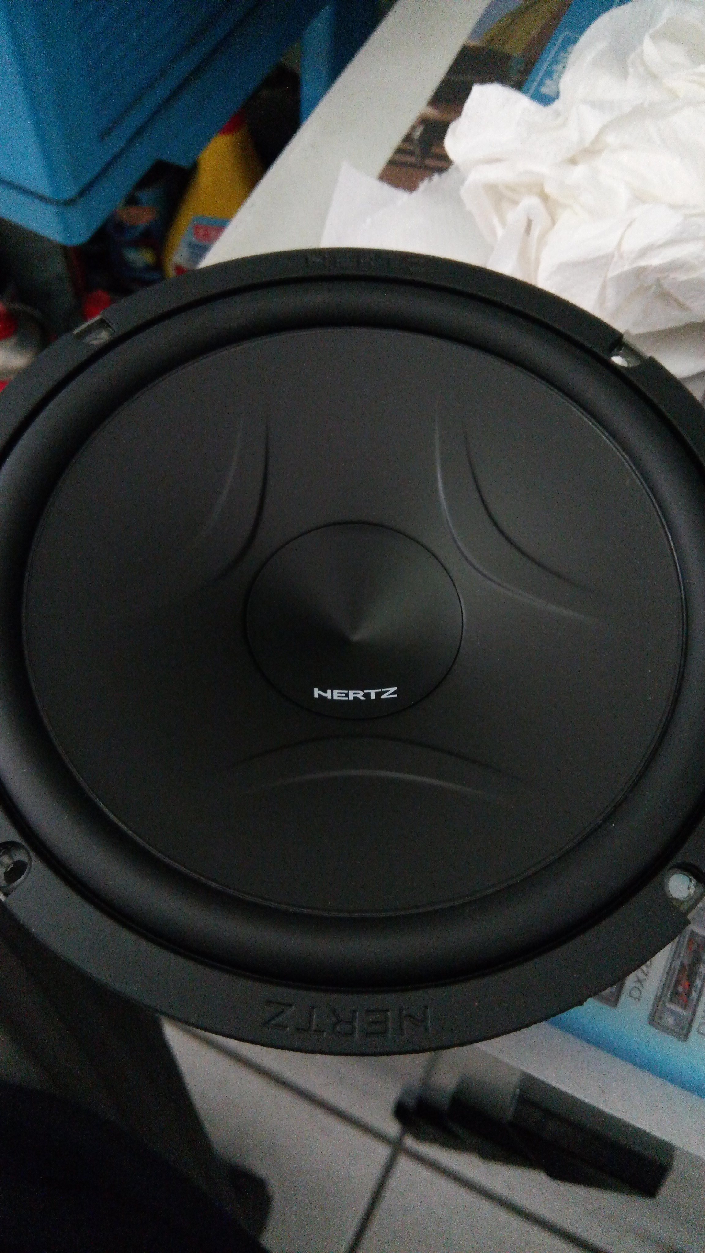

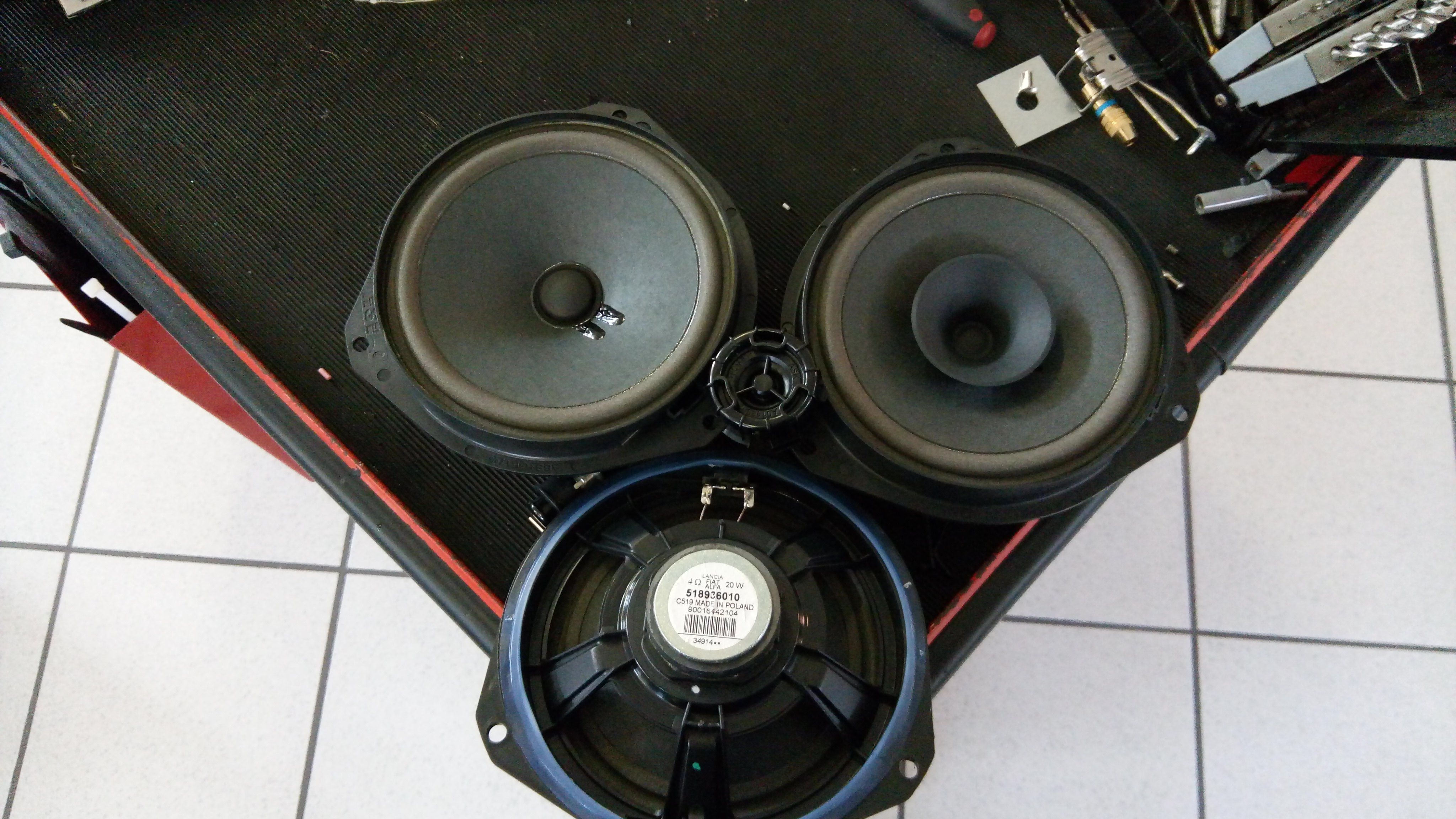

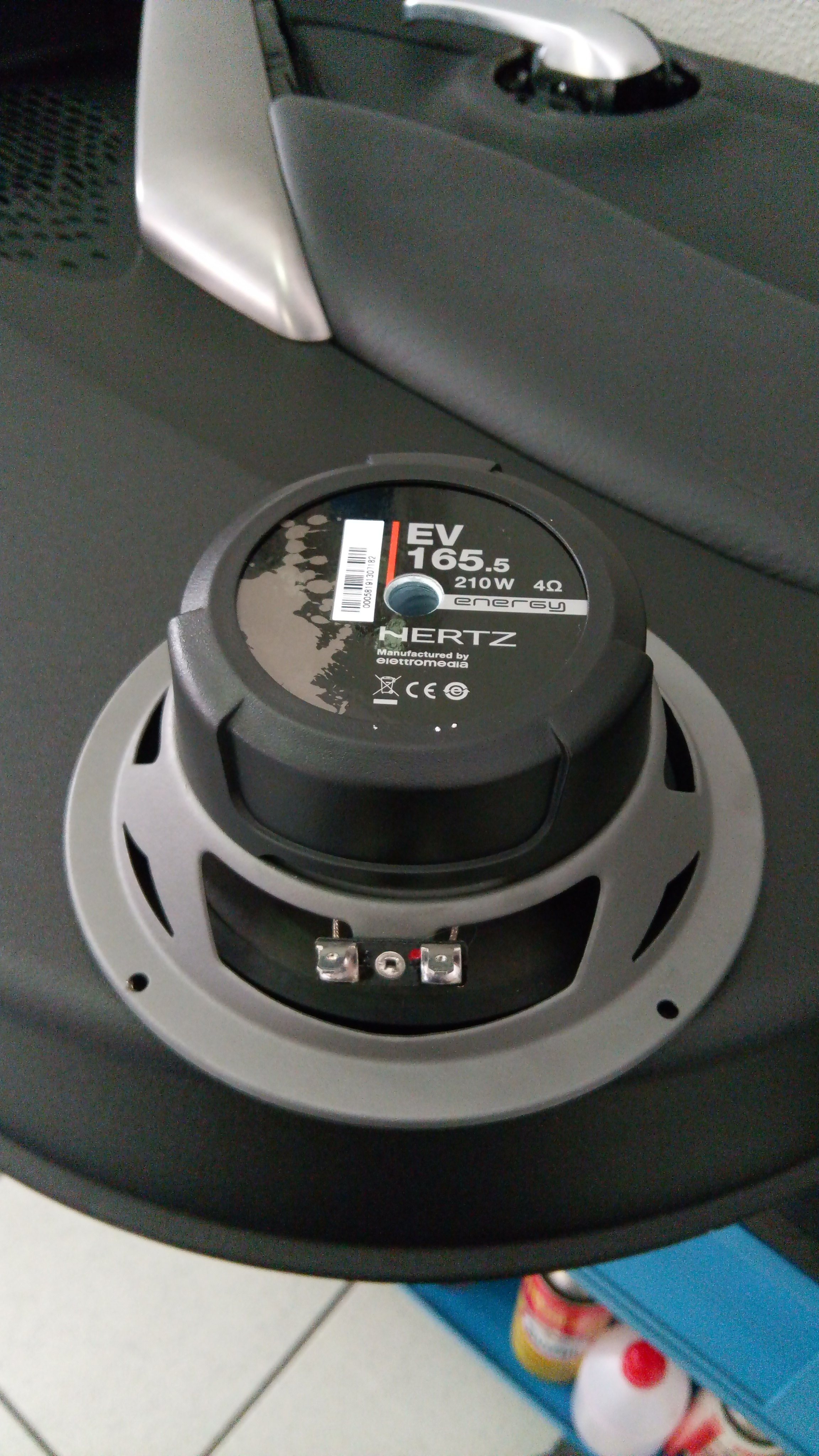

la mia idea è un cambio completo delle casse con aggiunta cablaggio per le due sui montanti posteriori.
mi indirizzerò sulle hertz che hanno un buon livello di efficenza tanto, nel caso della mia vecchia 500x iniziai da questo primo livello, poi passai al sub che a lei mancava e all'amplificatore a 5 canali. nel caso della stelvio con il theatre un'amli c'è
concordo.
Quale modello di Hertz?
sempre se ci stanno e trovo i distanziali corretti, mi manca solo il midrange ma ci sto lavorando con elettromedia
