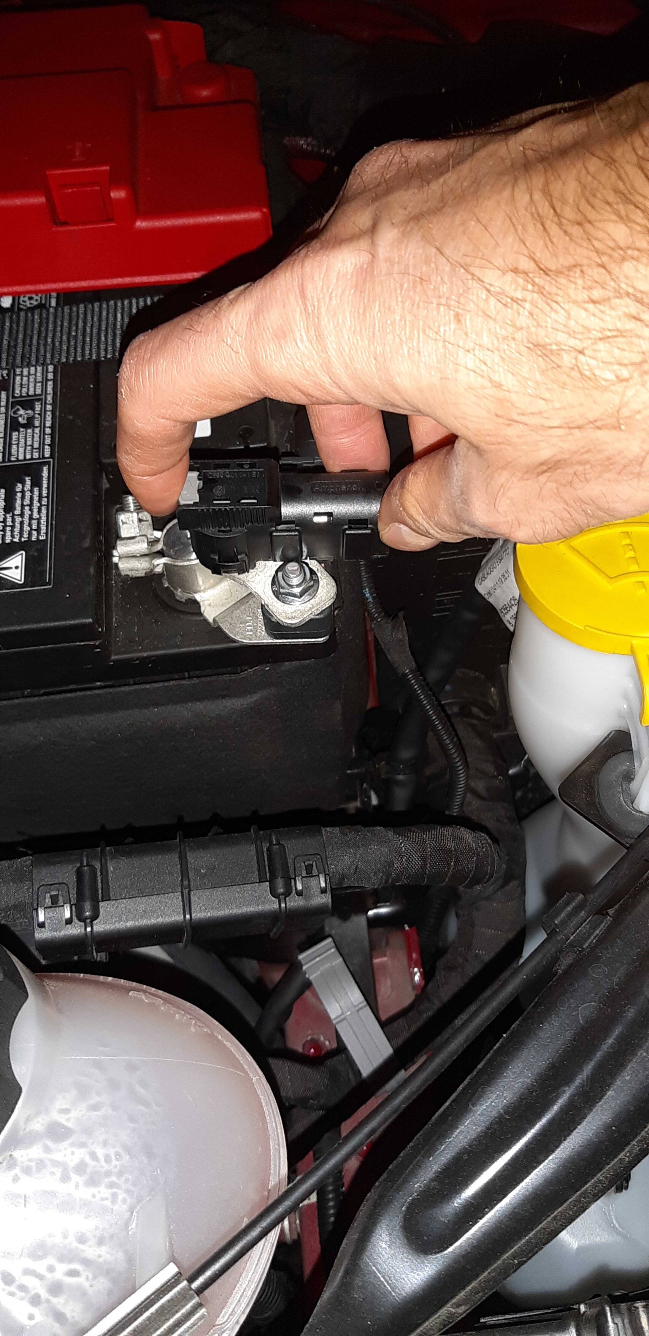

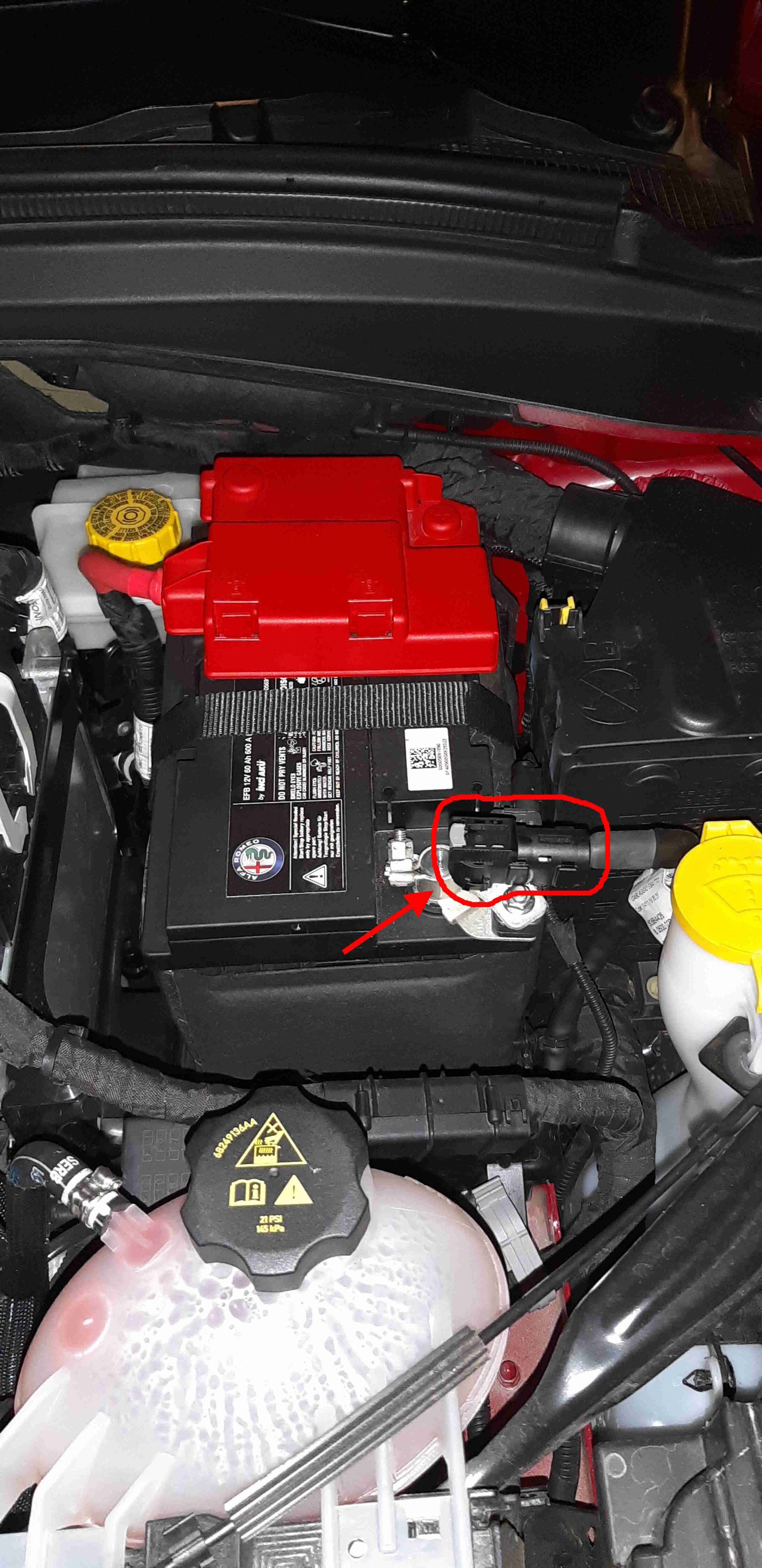

Ciao,
qualche giorno fa ho avuto anch'io lo stesso problema, ovvero si è spento il monitor infotainment e non si è più acceso. Leggendo le recensioni precedenti, ho provato a controllare il cavo collegato al polo negativo, ma secondo me era collegato bene. Ho comunque provato a staccarlo per circa una decina di secondi e poi a riattacarlo.
MAGIA!!! Il monitor si è riacceso dopo una breve autodiagnosi/reset. Ora sembra funzionare di nuovo...vedremo nei prossimi giorni. Allego foto del connettore in questione. Ciao.
    867.8 KB · Visualizzazioni: 162
    869.3 KB · Visualizzazioni: 144
