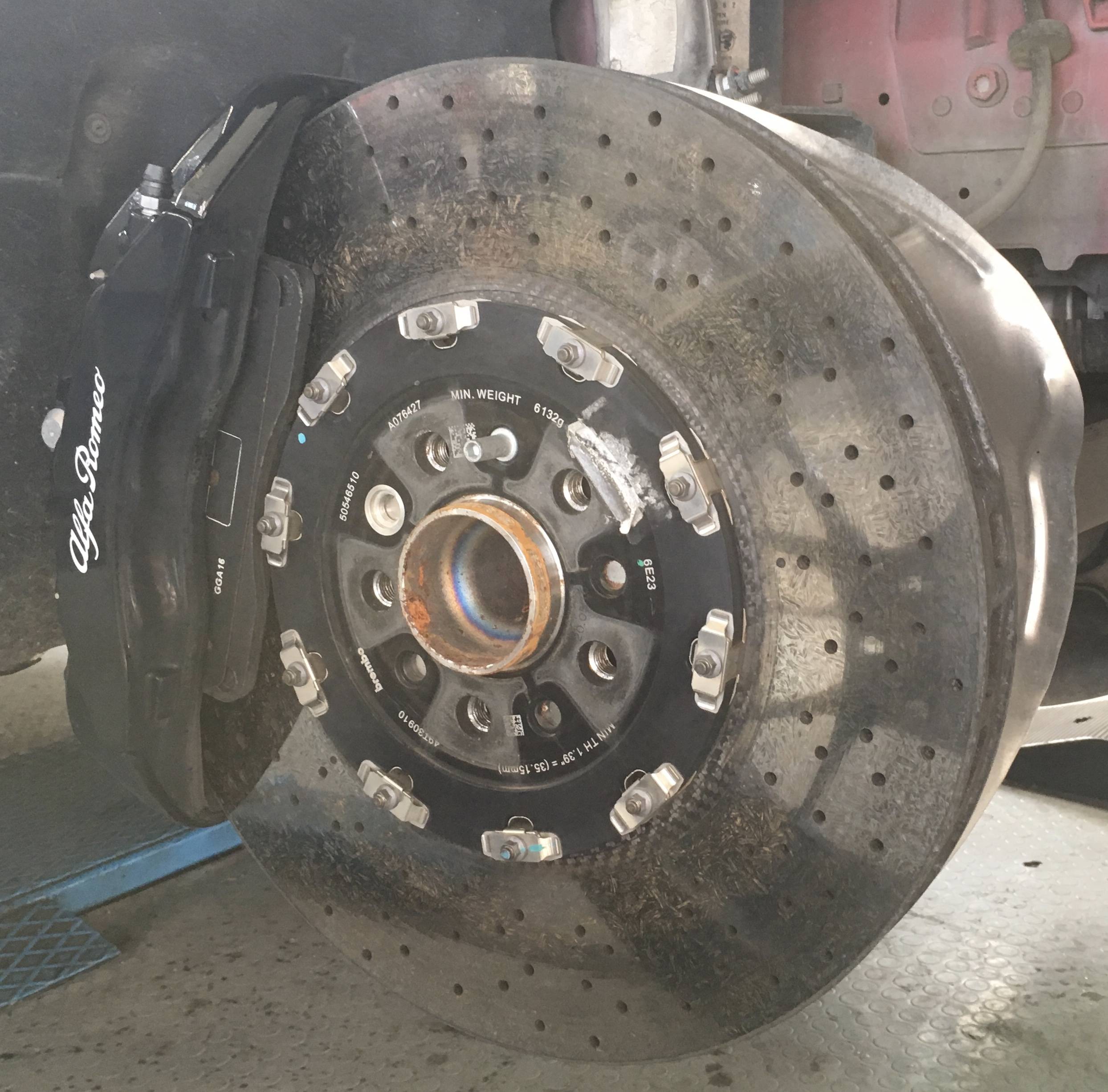

Guardando vecchie foto ho scoperto anche il peso minimo che devono avere: 6,132 Kg gli anteriori (e 35,15 mm di spessore).
C'è scritto sopra...
    468.4 KB · Visualizzazioni: 319
Alleluia!
Bravo ottimo colpo d'occhio!
Ma da nuovi quanto pesano?
Probabilmente non è una formula perfettamente applicabile ma facendo una proporzione sembra che il peso da nuovi sia circa 6,28 kg.
Il che parebbe che l'usura massima sia di circa 40g.
Questo per dire che in fondo con una discreta bilancia si riesce ad apprezzare l'usura. ;)

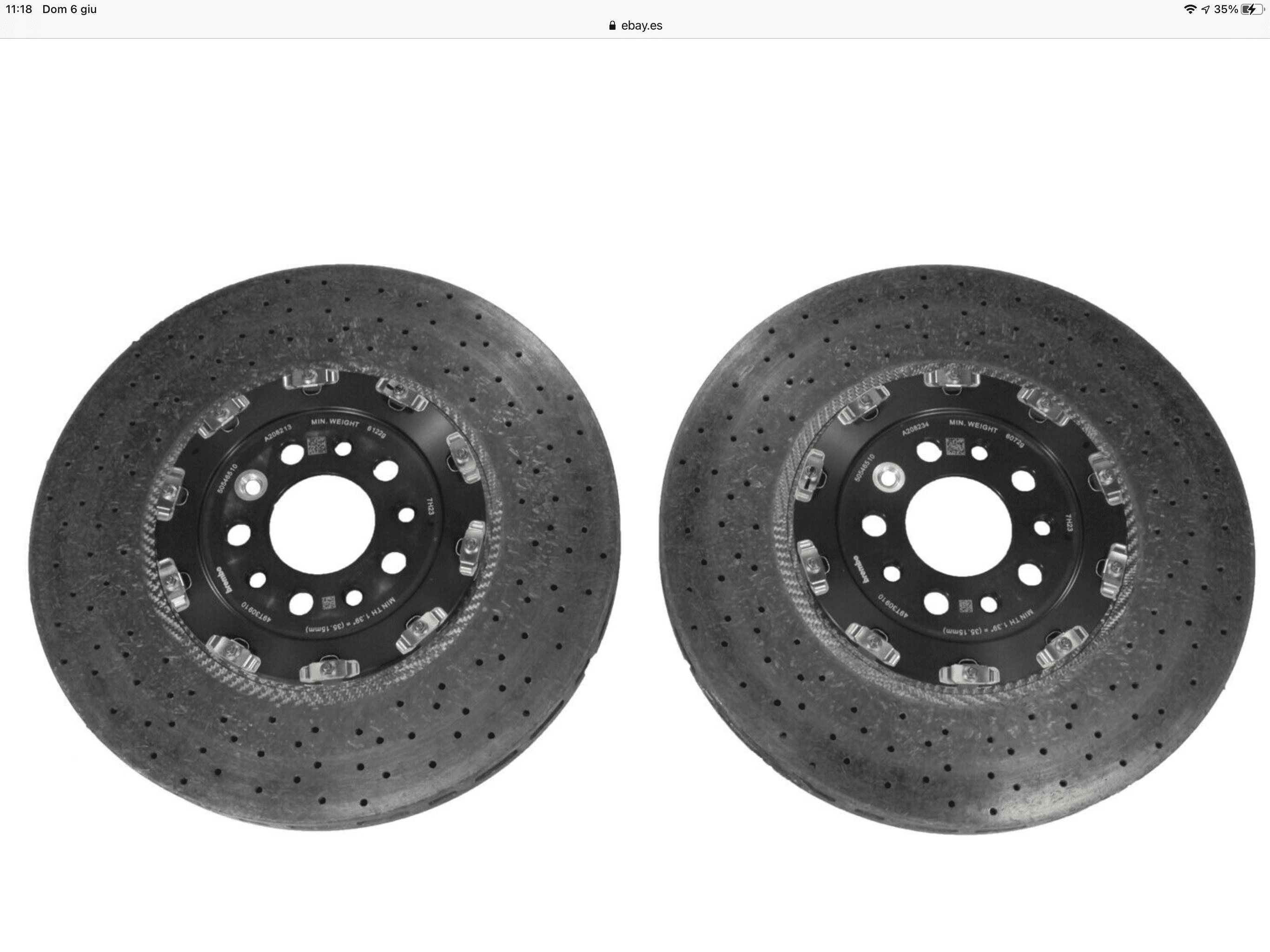

Da nuovi non so ma, curiosando su Internet, ho visto che OGNI disco ha un peso minimo leggermente diverso, scritto sul mozzo.
Probabilmente sono proporzioni su pesi iniziali differenti da disco a disco, stabilite e scritte quando escono dagli stampi e dal montaggio (valori che variano in un ristretto ambito ma sono pur sempre diversi)
Allego un esempio (la foto del post sopra è del mio, questa da Internet).
Se ingrandisci vedi che uno differisce dal mio nel peso minimo accettabile di 10 grammi, l'altro di 60 grammi...
Lo spessore minimo, invece, resta uguale.
Quindi i carboceramici "soffrono" di due usure: quella da abrasione superficiale (standard - misurata dallo spessore minimo) e quella da perdita di "struttura" (misurata dal peso) per via dell'ossidazione da alte temperature che trasforma il materiale di cui sono fatti, anche in profondità, in materiale più "poroso" e quindi più leggero.
Questo "alleggerimento" dipende dal loro "maltrattamento", soprattutto in pista e/o con continue staccate (riscaldamento estremo).
Sotto il peso minimo si rischia il cedimento strutturale...
Dovrei essere a posto...spero!
    578.6 KB · Visualizzazioni: 209
