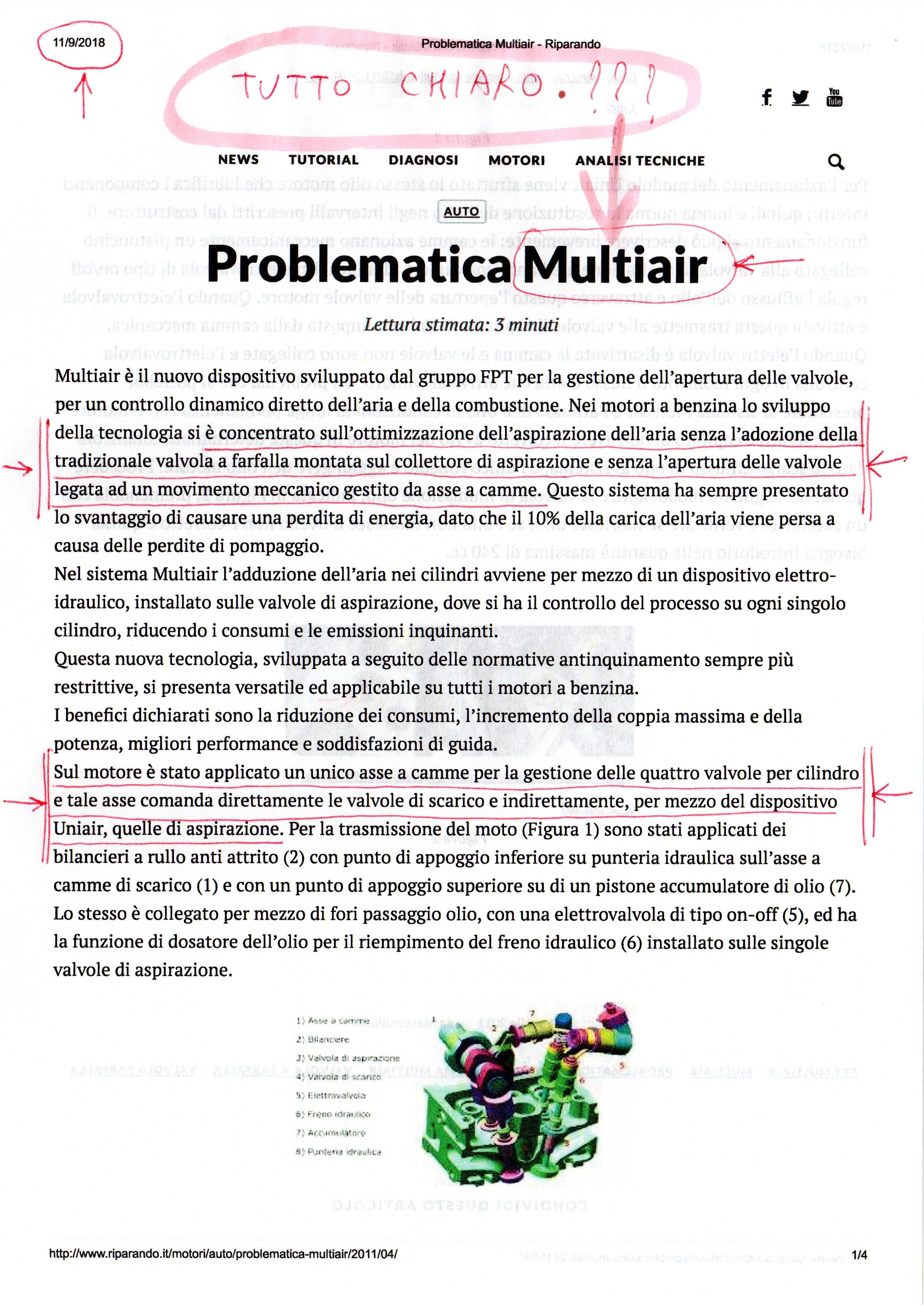

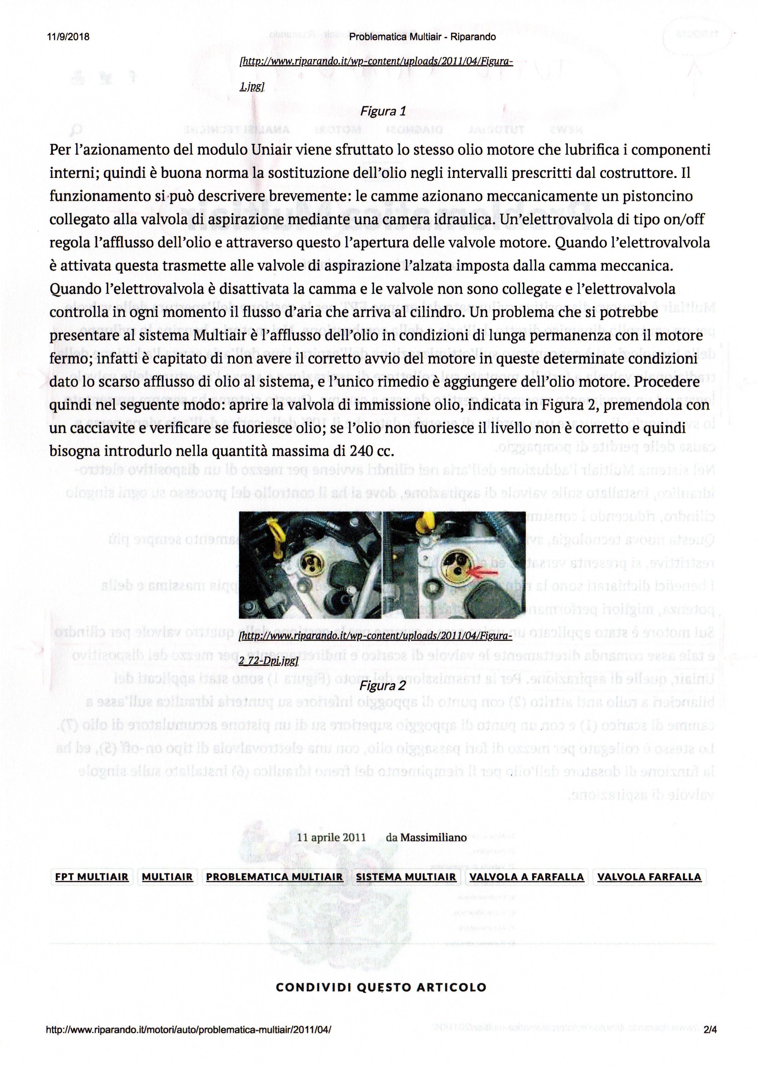

Fatti dare il codice del modulo che si trova sotto al coperchio motore e controlla su questo forum se è tra quelli nuovi oppure è uno di quelli vecchi che davano problemi, ma a mio avviso qualcosa sul rimontaggio del modulo è andato storto , controlla anche il livello olio che deve sempre essere tra min e max ed anche il tipo di olio che usi (marca e specifiche tecniche) se l'olio non è adatto di sicuro il modulo (anche se nuovo ..) da problemi.
