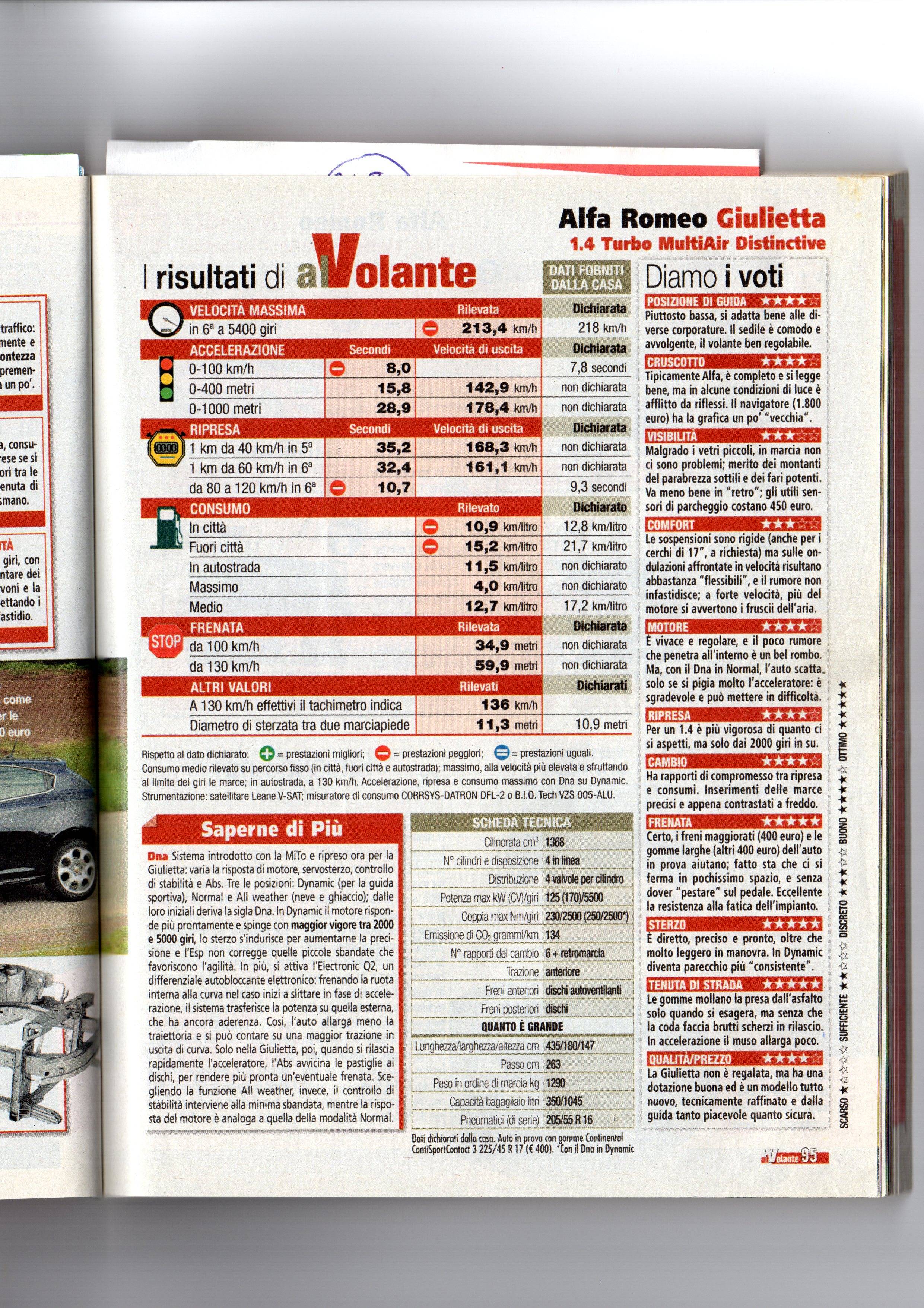

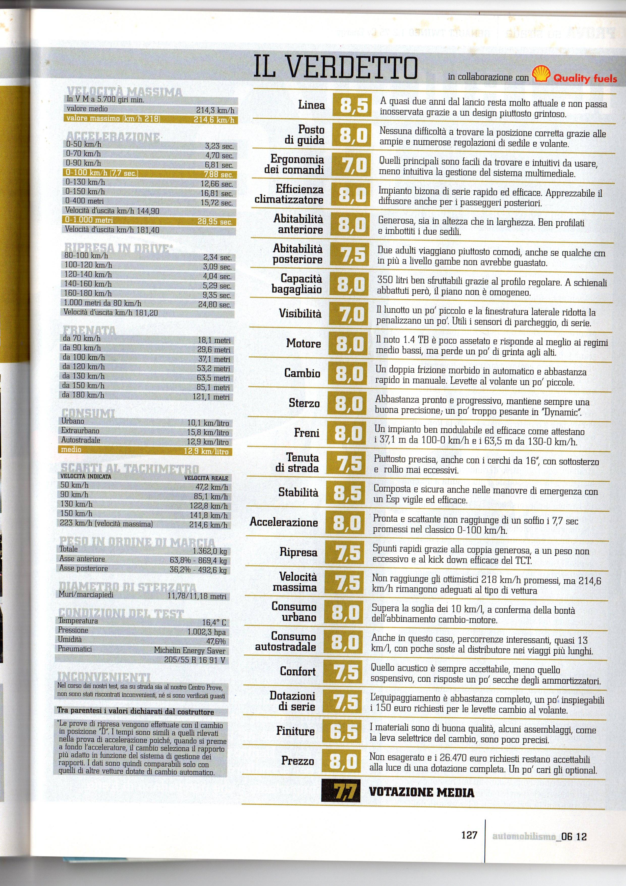

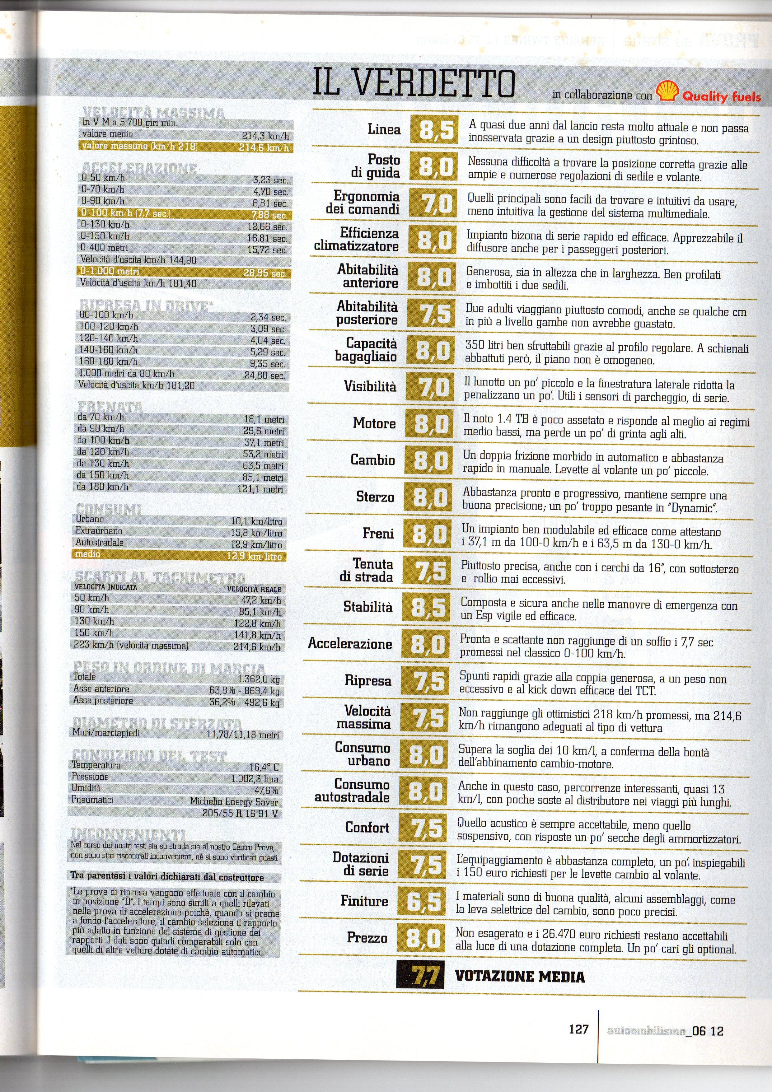

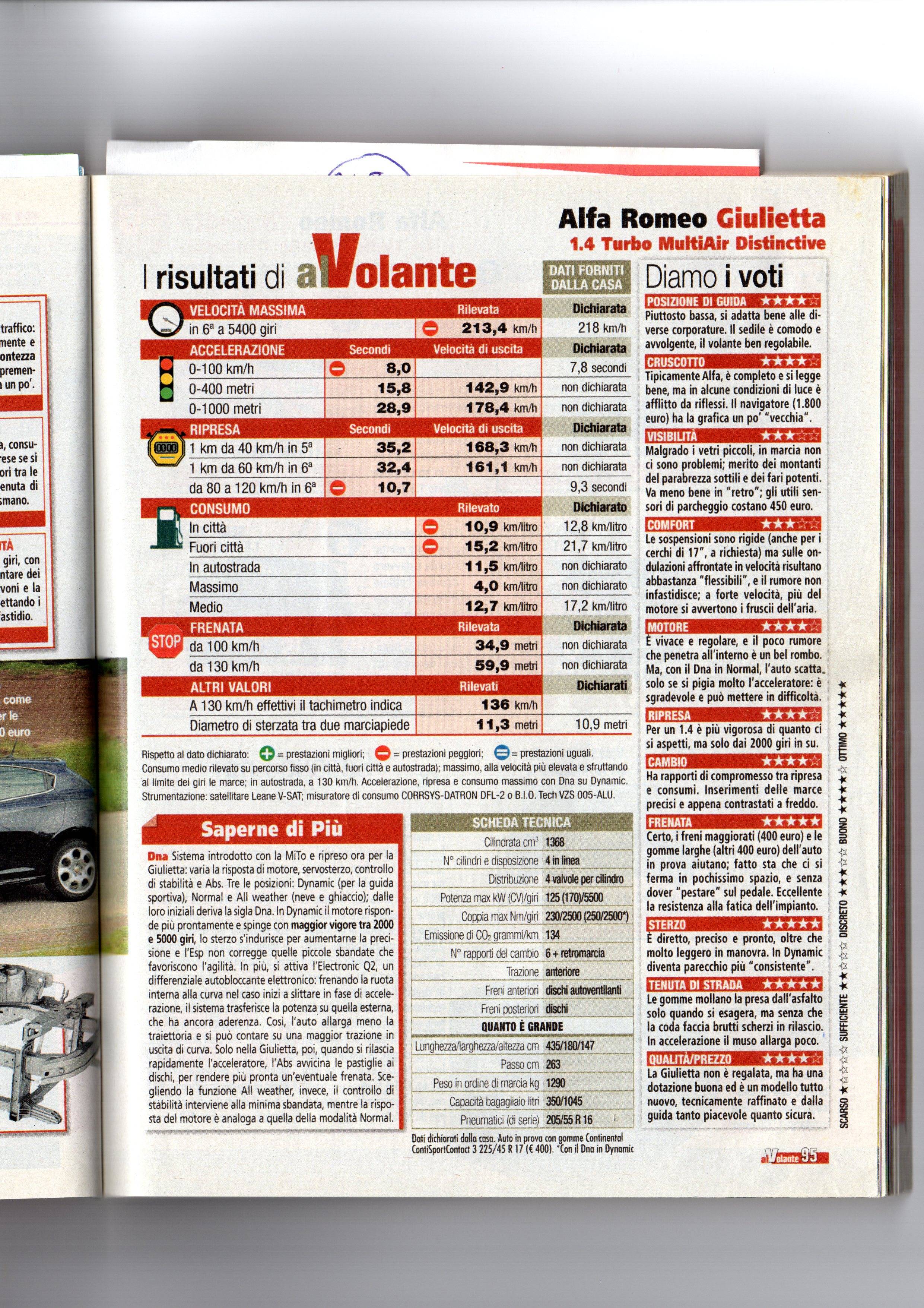

In Autobahn in Germania presi i 203 all'ora, ma era a neanche 4k di giri sarebbe salita ancora senza problemi a 225 forse 230km/h.
A seconda del cambio della tua Giulietta (manuale o TCT) a 4k giri/min. si fanno, circa, o 160 km/h con il manuale in sesta o, sempre circa, i 180 km/h col TCT in sesta. A seconda dei casi il tuo tachimetro segna o il 25% o il 12% in più.
L'Alfa Romeo da per la Giulietta 170 CV una velocità massima di 218 km/h che nessuno, con macchina stock, ha mai raggiunto con misurazione GPS o leggendo la velocità rilevata dal sistema ABS (abbastanza precisa come quella GPS).
Reazioni: Heini24
Immaginavo di non aver superato la soglia dei 200 all'ora, meglio così da una parte eh.
Dall'altra però sentivo comunque che il motore "ne aveva", cioè sarebbe andato ancora più veloce e probabilmente i 200 li avrebbe anche superati, col tachi che avrebbe segnato a ´sto punto sui 210-215 ma non effettivi.
Multair che, se tutto è a posto, dà comunque belle soddisfazioni, che sia su dritto o salita.
La Giulietta 170 cv 1.4 benzina con cambio manuale raggiunge la vel. max in 6 marcia, mentre con il TCT (cambio automatico doppia frizione ) la raggiuge in 5 (in 6 va meno..) comunque di tachimetro se tutto è ok raggiuge circa i 230 km/h che sono circa 215 km/h reali (per entrambe).
