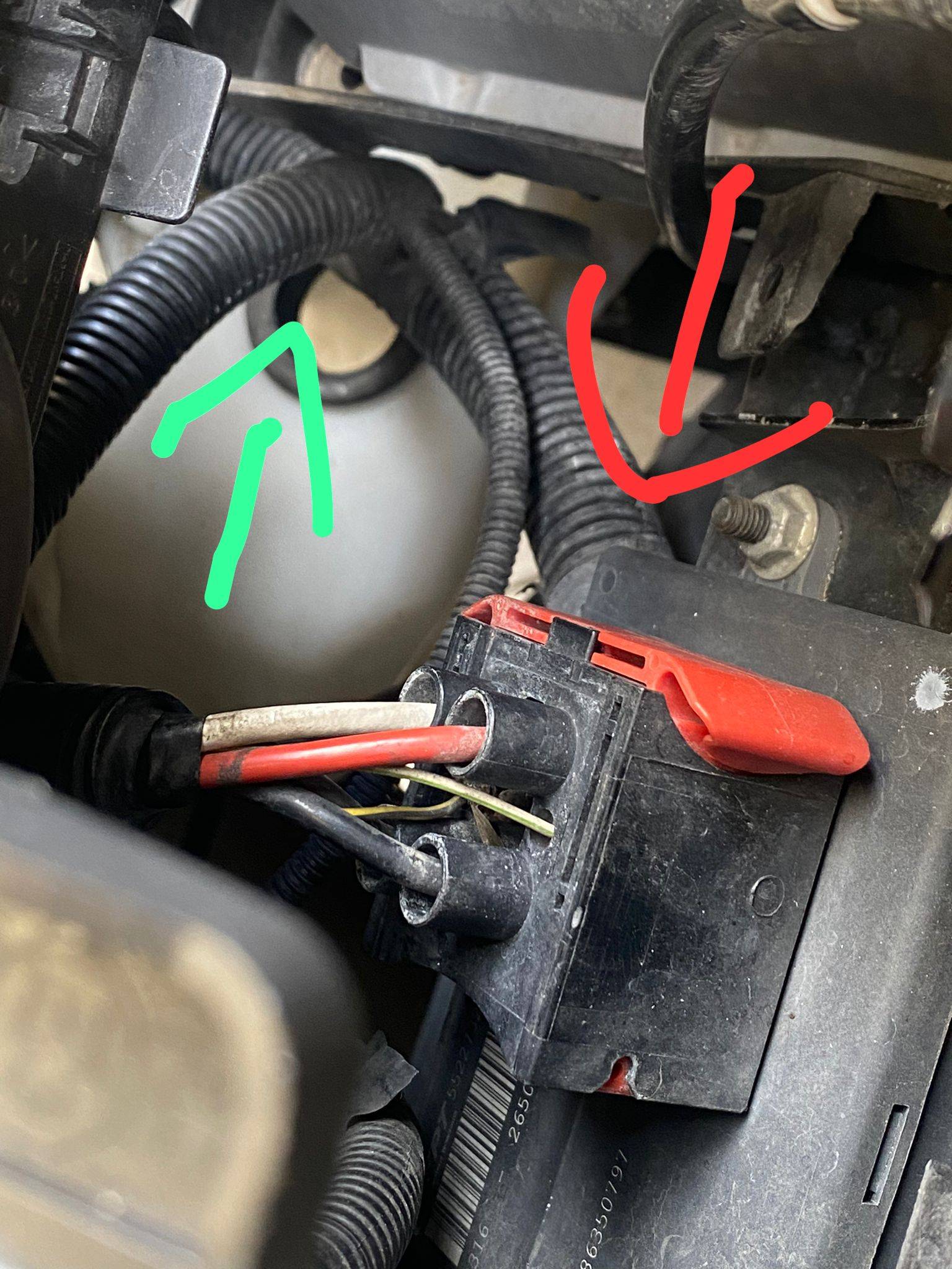

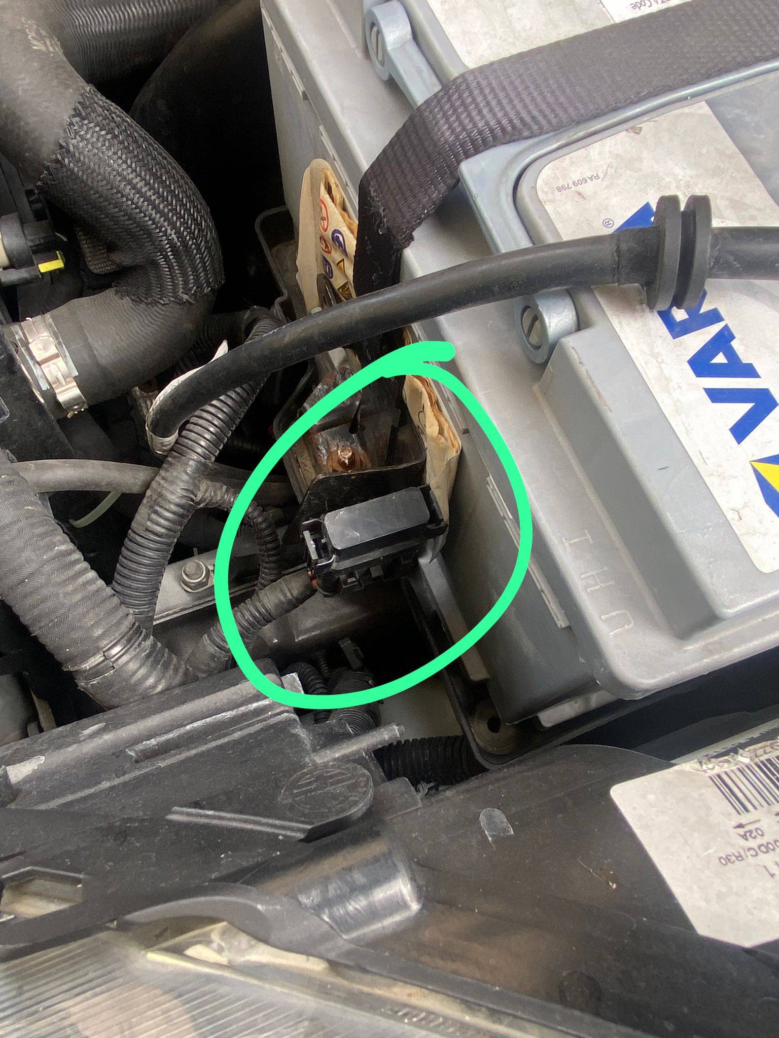

Ecco alcune foto appena fatte. Nella prima, nel punto indicato dalla freccia verde è dove ho fatto pressione reinfilando il tubo di carico tergi; nella seconda foto c'è uno zoom dove c'è una intersezione di 3 parti di corrugato. Dove invece c'è la freccia rossa ho indicato un connettore dove ho fatto cadere un bel po' d'acqua mentre riempito il serbatoio dei tergicristalli....poteva essere quell'acqua ad aver innescato il messaggio di errore? Chiedo....

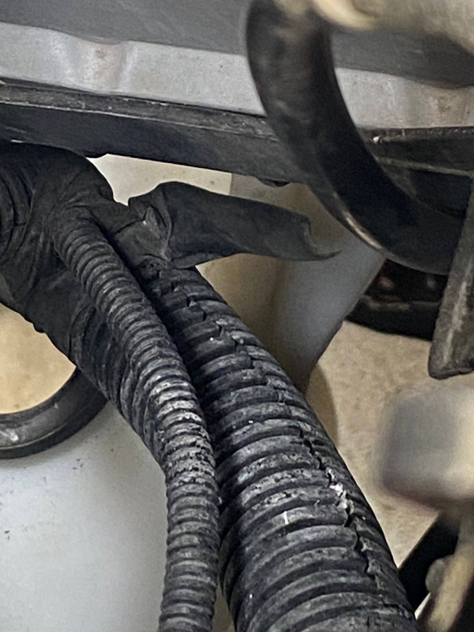

Nella terza foto, cerchiato in verde, un terminale che non sembra connesso a nulla....non so cosa sia...ma è collegato a quella serie di corrugati che si intersecano alla prima foto.
I nostri codici sono diversi, ma essendo che nei corrugati sicuro passano diversi cablaggi, ci sta che a te se ne sia sfalsato uno ed a me un altro? Anche qui...chiedo perhcè non sono sicuro!
Puoi gentilmente spiegarmi la procedura che hai seguito tu nel "ricollegamento" del corrugato?

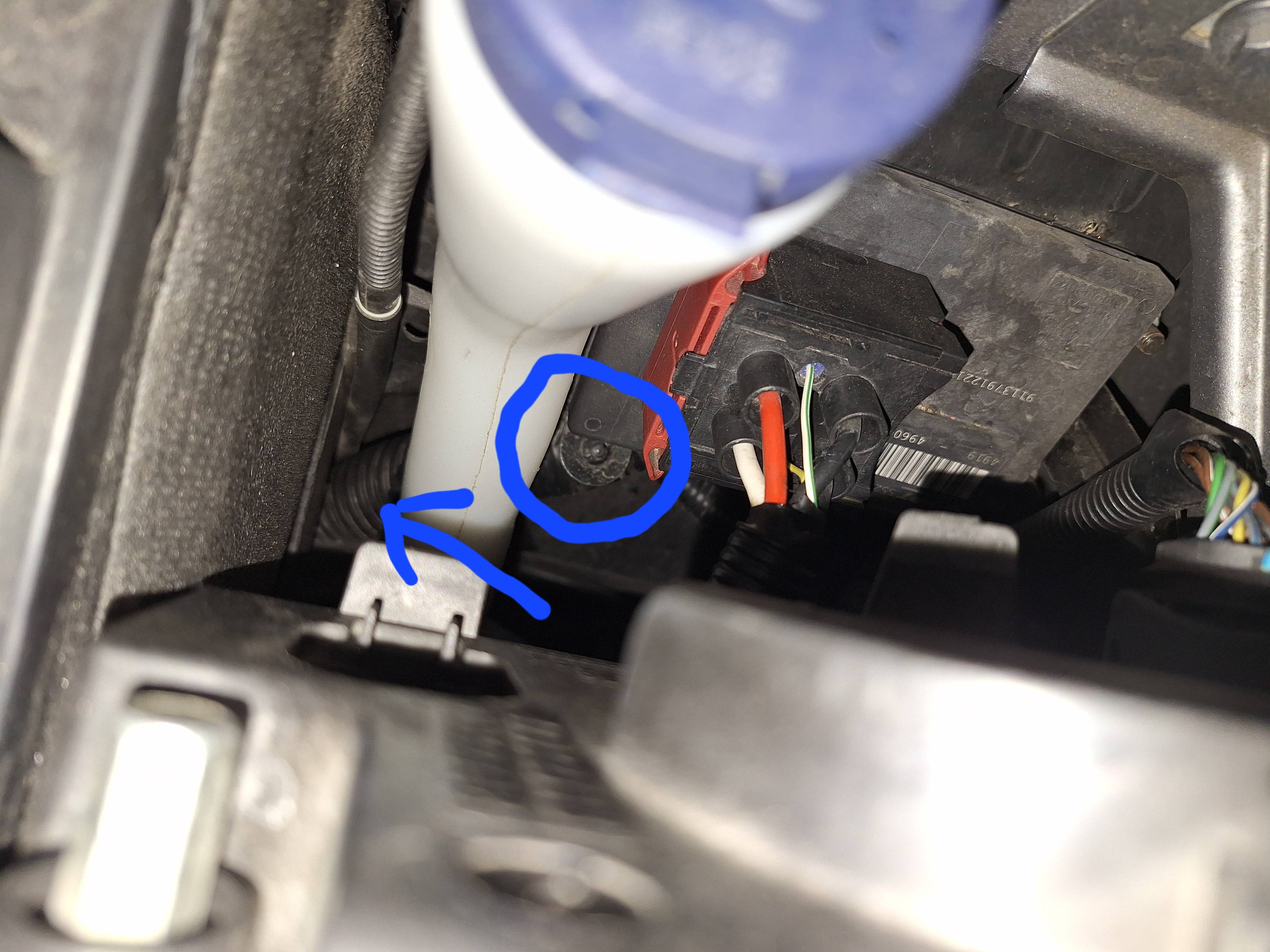

Quello che ho riposizionato io, è quello indicato nella tua prima foto con la freccia rossa.
Ti allego una mia foto: la freccia indica il corrugato. Questo ha una fascetta con un pernetto che ho fissato all'occhiello che ho cerchiato sulla foto.

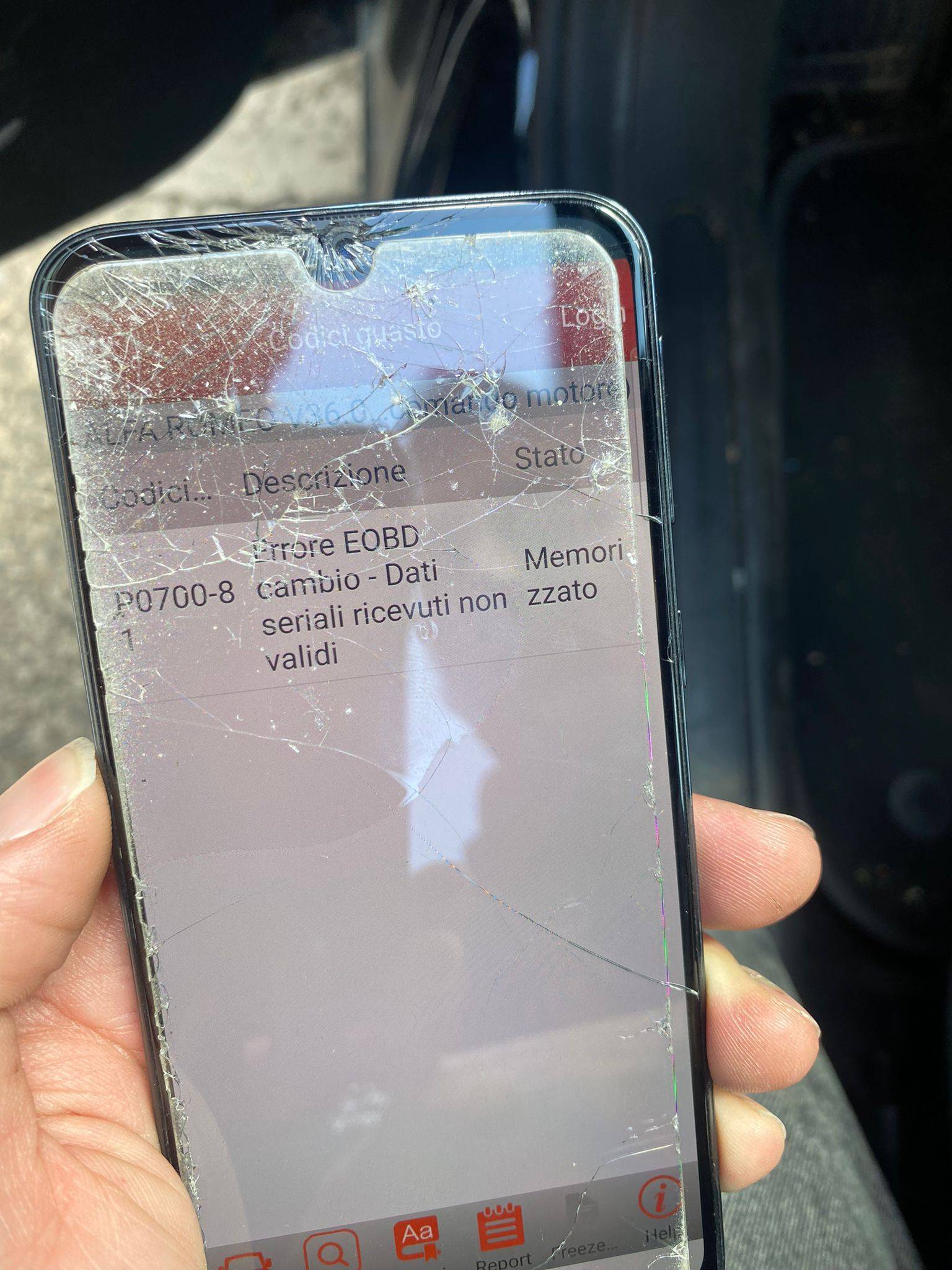

Mi ero scordato che oggi insieme all'errore che ho citato era comparso anche questo: P0700-81 Errore EOBD cambio - Dati seriali ricevuti non validi
Non trovo molto su google con il codice completo, ma solo scrivendo P0700 viene fuori una discussione in inglese in cui il tipo ha detto che gli hanno sostituito un sensore...ma quindi questo sensore di innesto (o come lo chiama lui "clutch position sensor) dove si trova e quanto costerebbe cambiarlo? So che non è un pezzo venduto singolarmente ma fa parte di un pezzo più grosso (che sia l'attuatore marce dispari, già cambiato?)
Dovebbe in caso essere a carico dell'officina che mi ha eseguito i cambi frizione, volano ed attuatore? Alla fine il codice che si ripresenta è il medesimo.

Il perno di plastica era staccato dall'occhiello in metallo: il corrugato spanciava e con molta probabilità i cavi tiravano.
Magari a me non si è staccato alcun corrugato, ma ho semplicemente infilato il tubo di carico in posizione non idonea ed ho causato lo stiramento di alcuni cavi dentro ai corrugati (magari non lo stesso tuo cavo, perchè a te dava anomalie nella rilevazione temperatura, a me li da alla "frequenza segnale").
Noto che a te il tubo di carico scende e va in serbatorio acqua senza tanti corrugati intorno....il mio è praticamente avvolto da 3 corrugati. Devo averne "spanzato" qualcuno probabilmente!

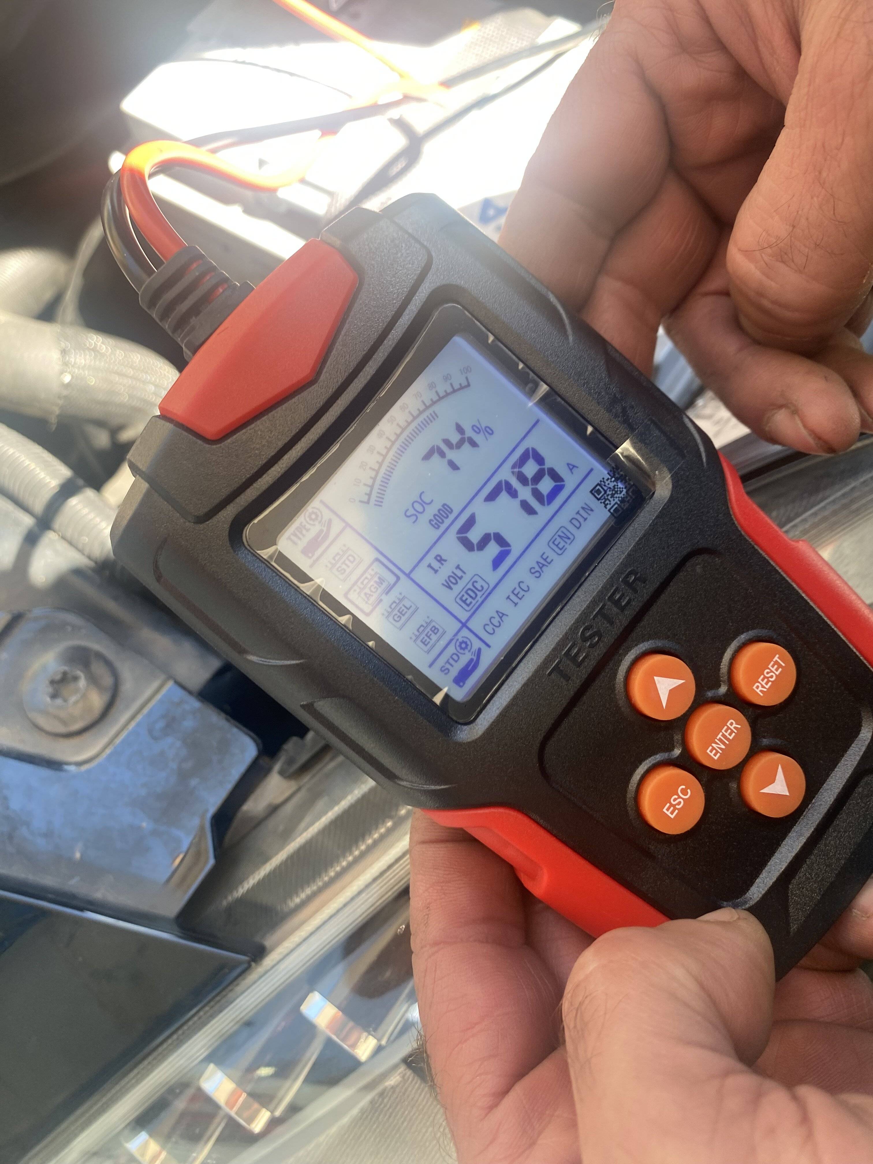

Inoltre questo è lo stato attuale della mia batteria Varta AGM E39, montata 3 anni fa. Non uso mai lo start and stop….solo qualche giorno fa lo avevo acceso e guarda caso lo stesso identico giorno mi ha anche poi dato la spia avaria cambio. La tensione misurata è a 10 V.
Può dipendere da questo anche? Io la vorrei mettere nuova, sempre Varta.
