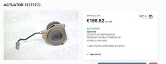

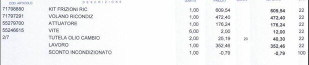

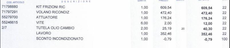

Nell'immagine allegata potete vedere l'elenco dei pezzi che sono stati oggetto di intervento a Gennaio.
Accanto a ogni pezzo c'è un codice di riferimento...se cerco quello relativo all'attuatore su google mi viene fuori un oggetto che non è l'attuatore che di solito ho visto in altre discussioni o altre ricerche: credevo fosse lungo, sottile, elicoidale e che poi avesse il sensore posizione innesto nella parte terminale.
Inoltre mi è stato montato un pezzo nuovo e non ricondizionato come frizioni e volani.....non è poco 176€ per l'attuatore marce dispari?

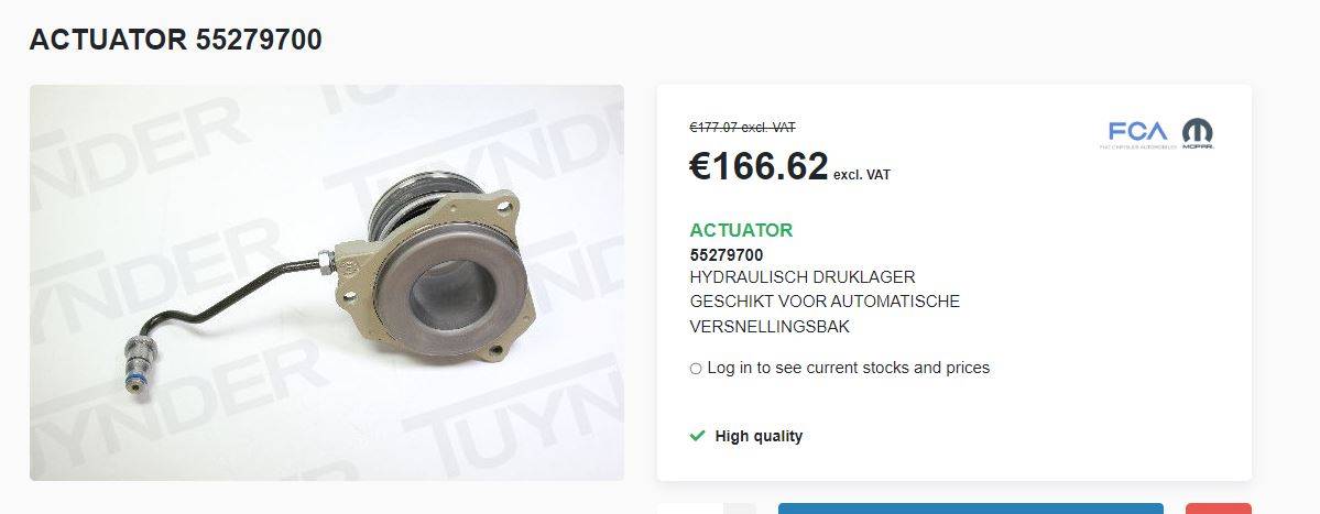

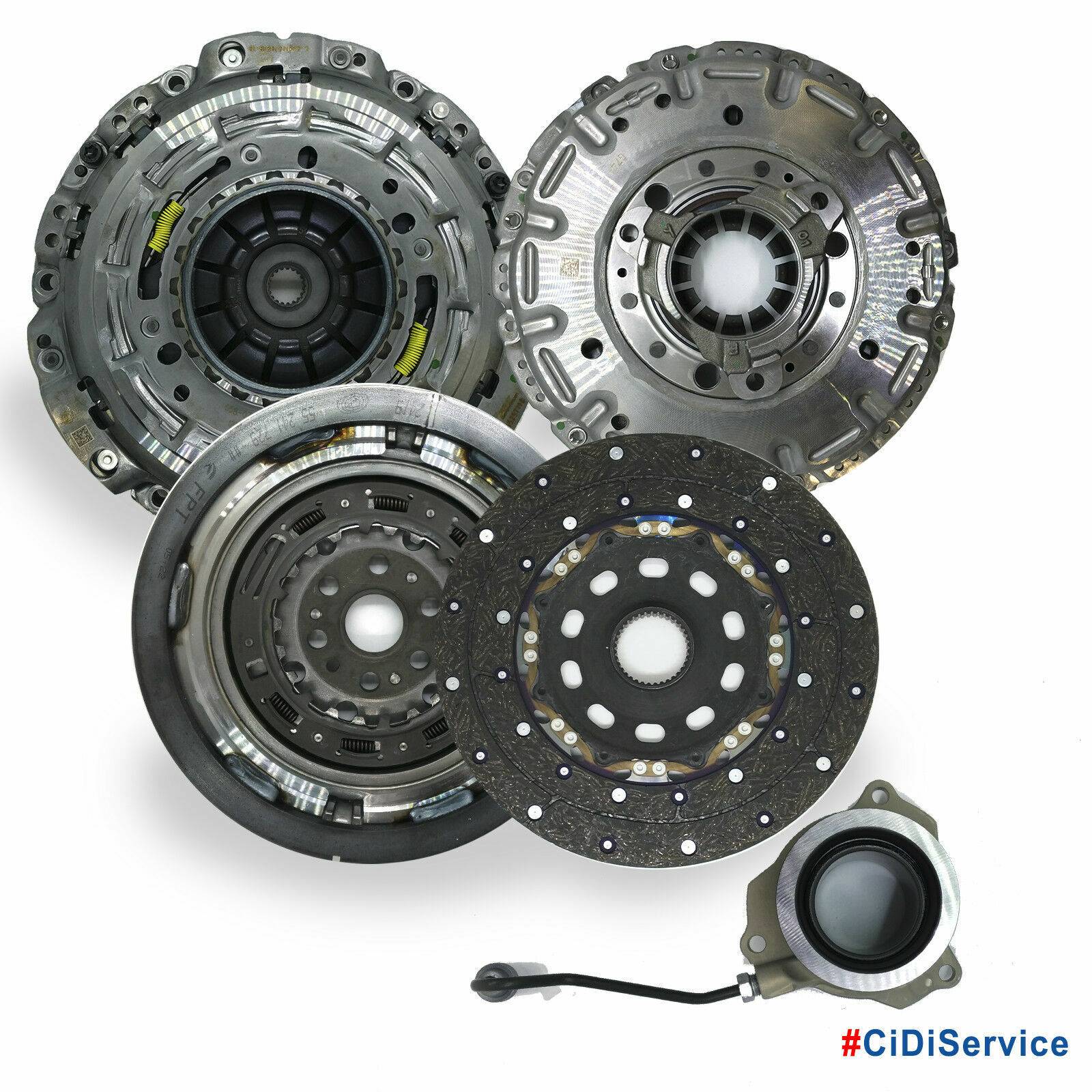

Nella seconda foto potete vedere l'oggetto che mi viene fuori dalla ricerca del codice.....che cacchio è??? Come prezzo combacia, ma non come aspetto...non c'è nemmeno il sensore (ossia l'incriminato dalla diagnosi).

E' un cuscinetto idraulico ed è a tutti gli effetti un attuatore frizione. Fa parte di un kit in genere.

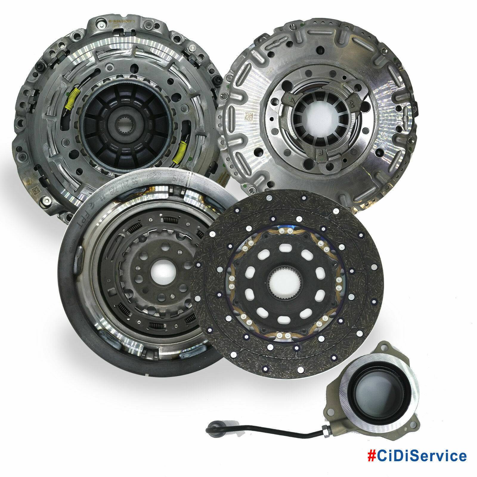

E' un cuscinetto idraulico ed è a tutti gli effetti un attuatore frizione. Fa parte di un kit in genere.Visualizza allegato 270601

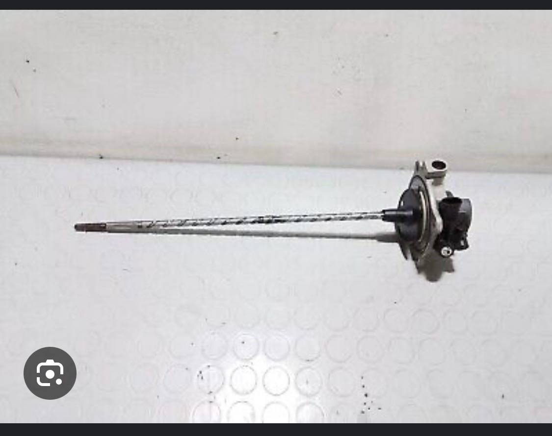

Ma non è quello che sopra monta il sensore posizione innesto però. Dovrebbe invece essere questo qua, e faccio fatica a trovarlo in vendita da solo. Il sensore è quello nero credo.

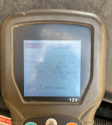

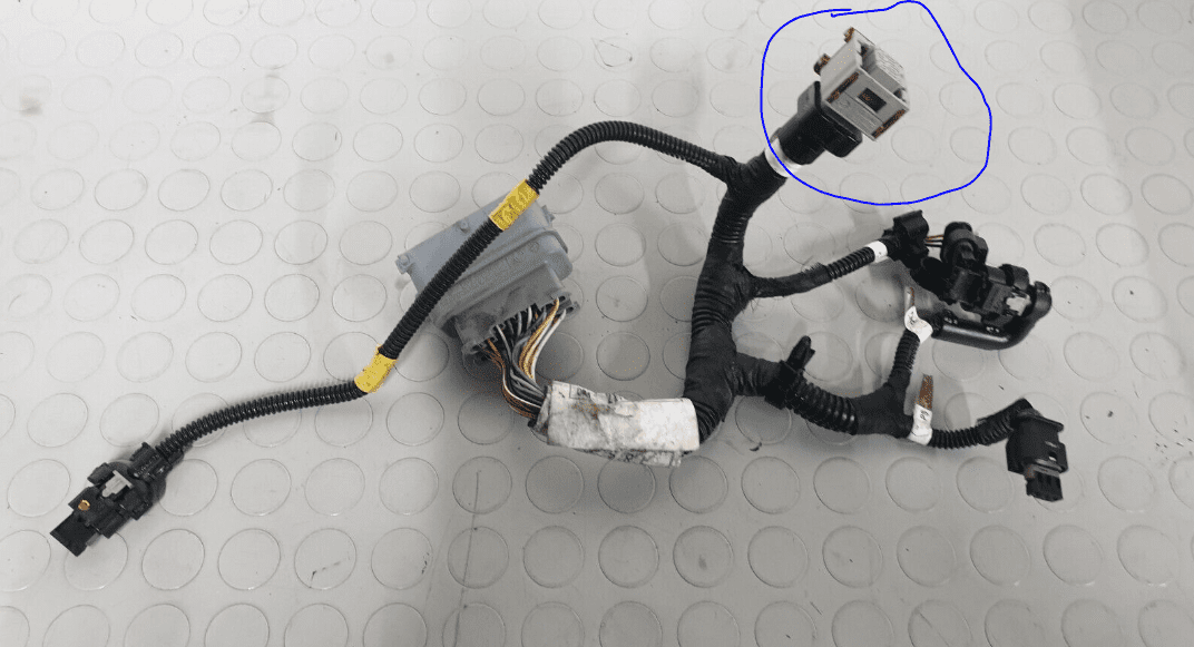

AGGIORNAMENTO ODIERNO: sostituita batteria. Ho fatto ricontrollare la vecchia ed oggi, anzichè dare il 73% di "vita" come nella misurazione di 2 gg fa, ha dato un bel 55%. Però almeno la tensione era a 12V. Lo spunto sempre fiacco.

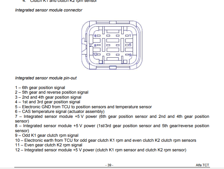

Quindi mi sono preso una VARTA A7 (ex E39, quella che montavo) e l'ho messa su.....oltre alla sostituzione, con un amico che ci sa fare, abbiamo pulito con lo spray deossidante un sacco di contatti del TCT, tra cui anche quello a 12-pin che dovrebbe essere quello che manda il segnale al malefico "sensore posizione innesto 1a/3a". Allego delle foto (non sono i miei cablaggi ma presi da google) qualora servissero a qualcuno in futuro.
Nella seconda c'è il diagramma del connector che ho cerchiato in blu....i pin relativi al sensore innesto marce dispari dovrebbe essere o il num 8 o il 9
I connettori esternamente erano molto impolverati....eppure mi hanno fatto lavori grossi alla scatola cambio 4 mesi fa....o si sono sporcati nel frattempo, oppure hanno solo staccato le altre estremità che arrivano alla box del cambio, dove non ho potuto vedere se fossero più puliti perchè troppo imboscati. E di quelli dall'altra parte se ne saranno sbattuti, boh!?!?!
Reset di tutte le spie, aspettando se ritorna l'errore. Sono subito andato a fare qualche kick-down ai limiti dell'estremo in tangenziale.....ne ho fatti troppi forse eheh, ma niente errore! Inoltre le cambiate sono un violino!!! Se guido normale, nè forte nè a nonnino, le marce shiftano a circa 1800-1900 giri....solo dalla seconda alla terza cambia a circa 2000-2100.
