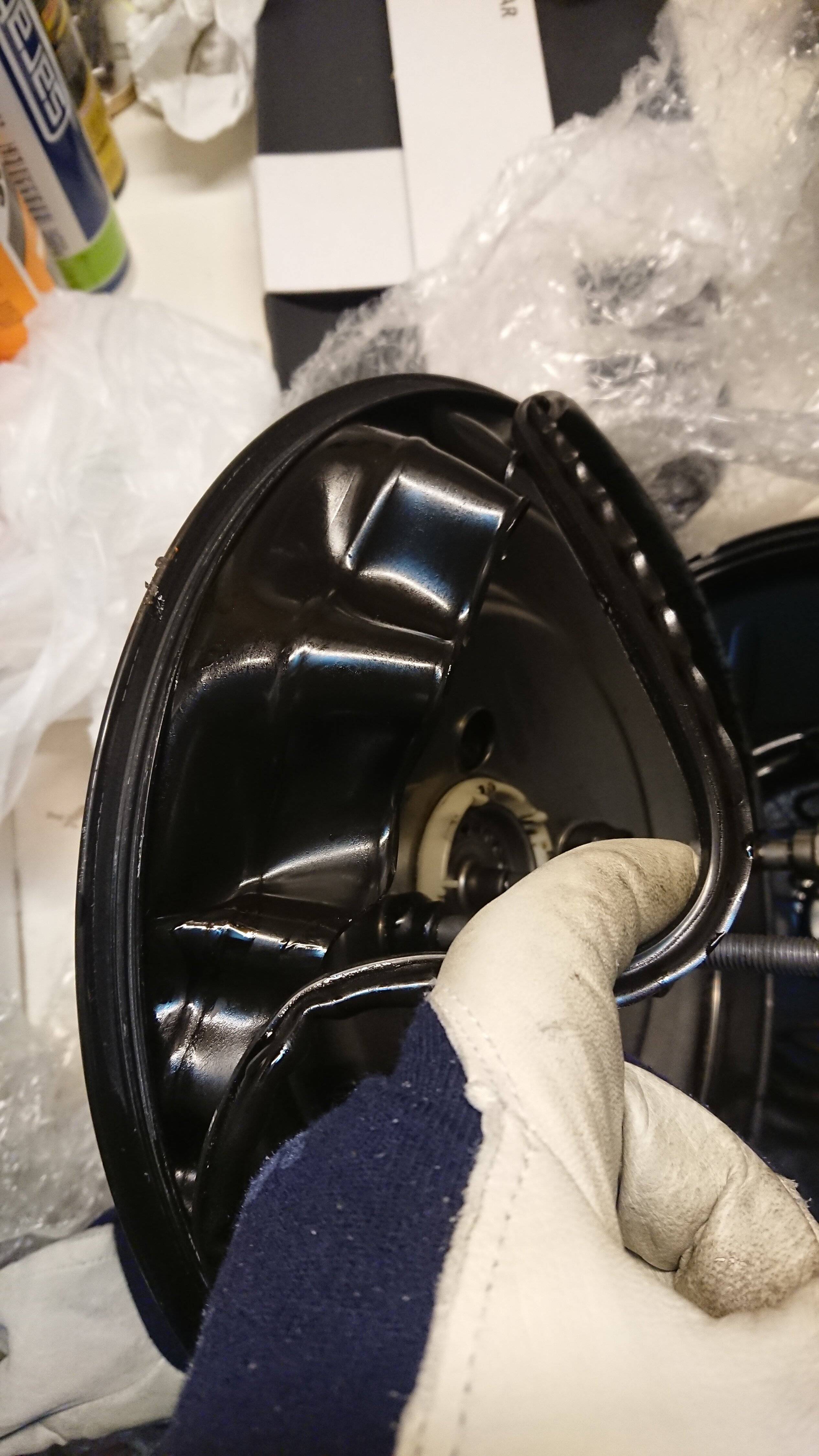

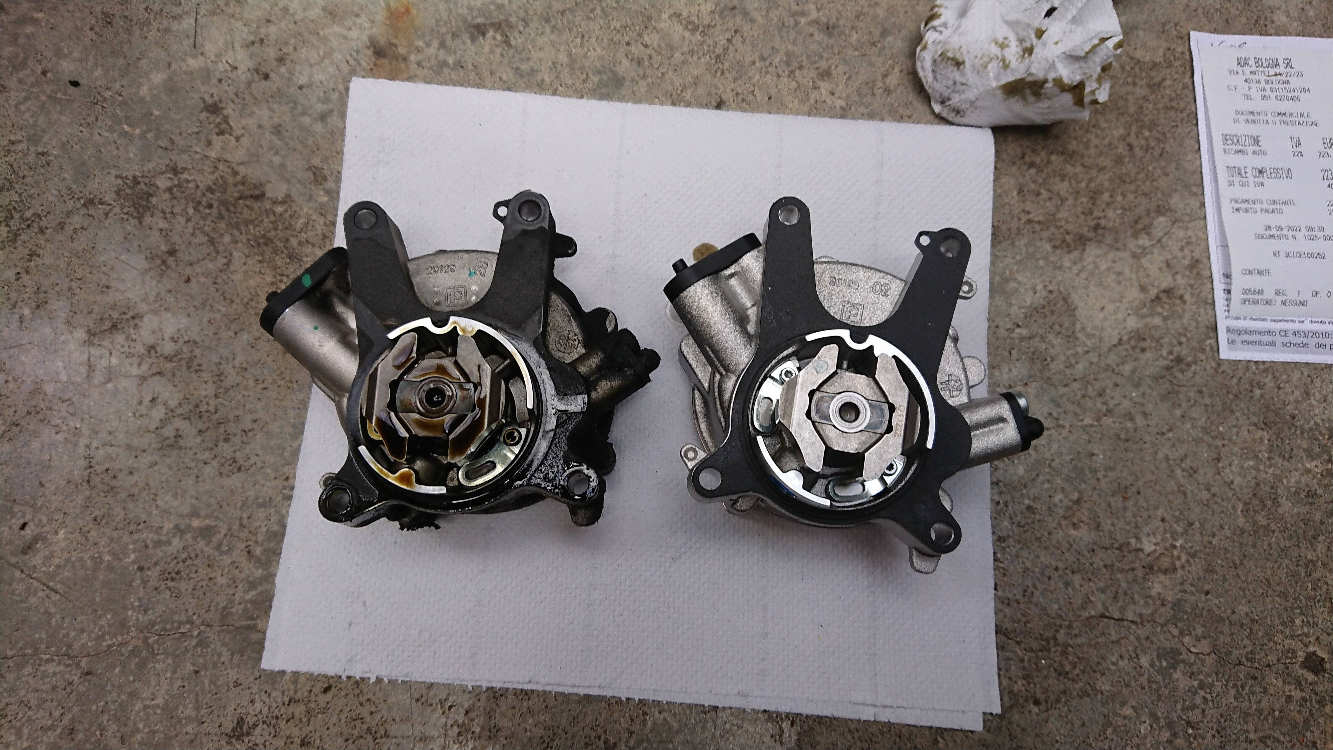

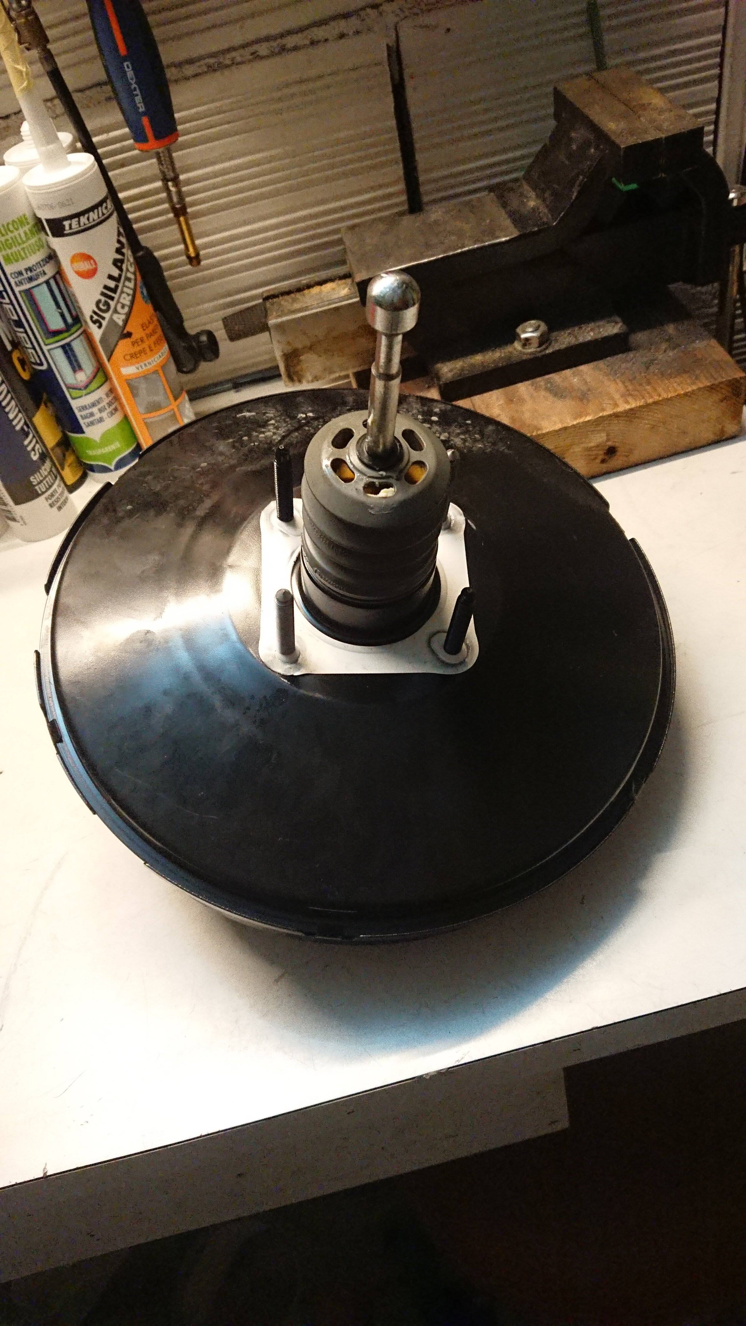

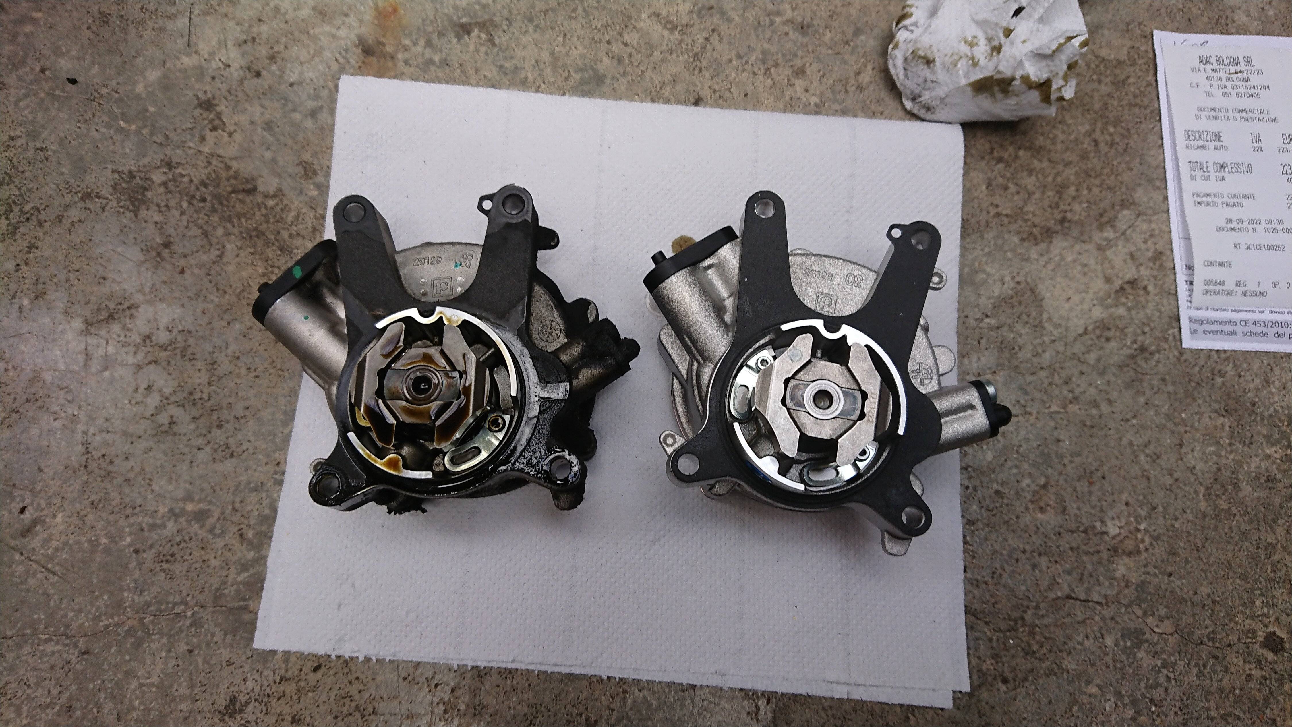

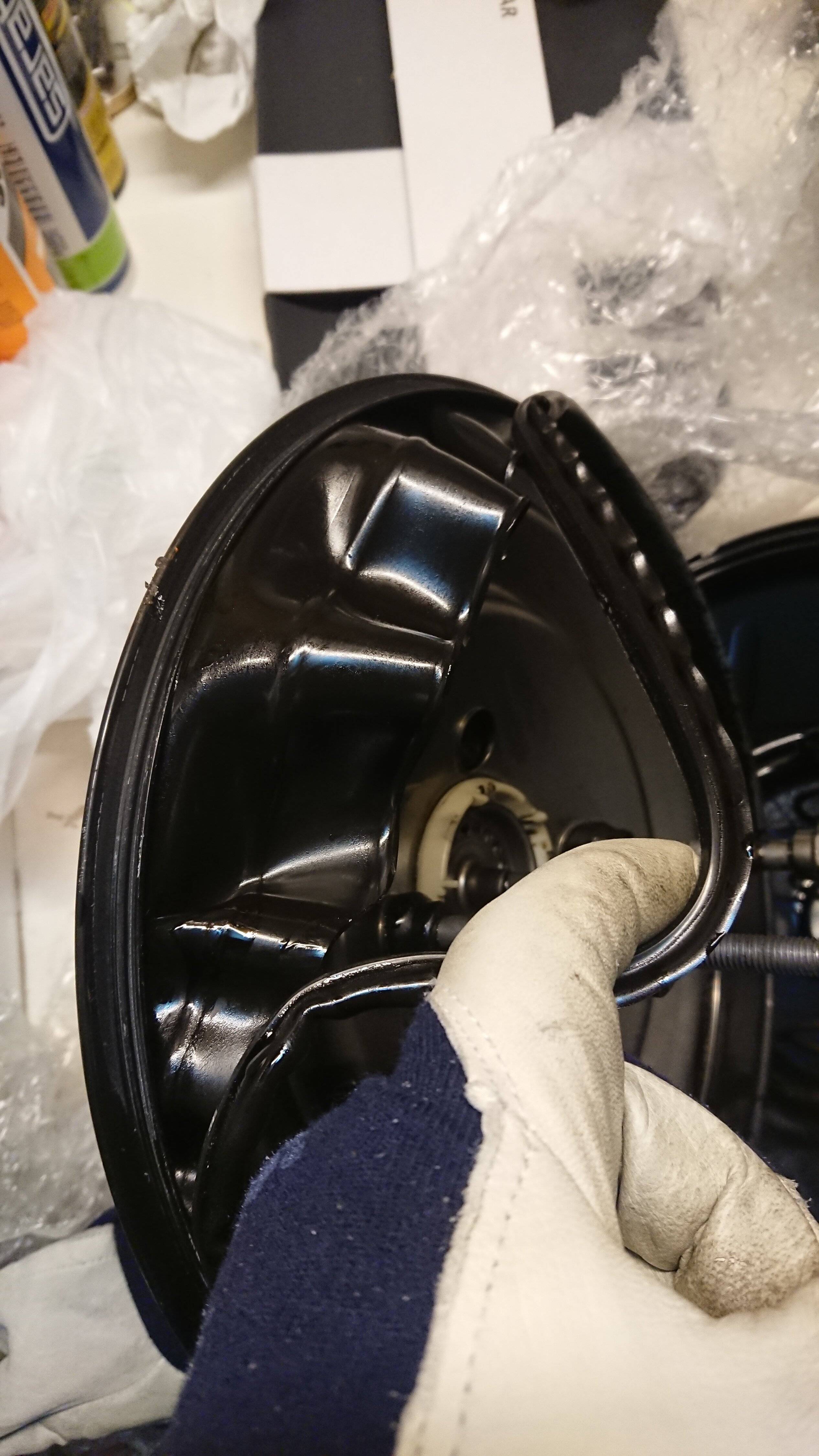

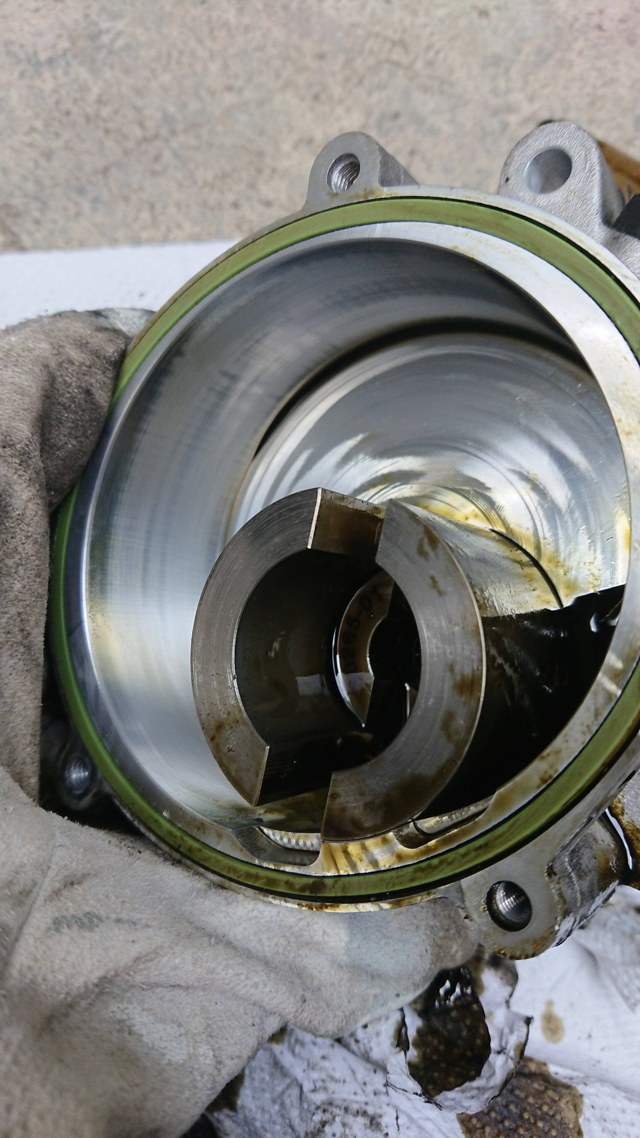

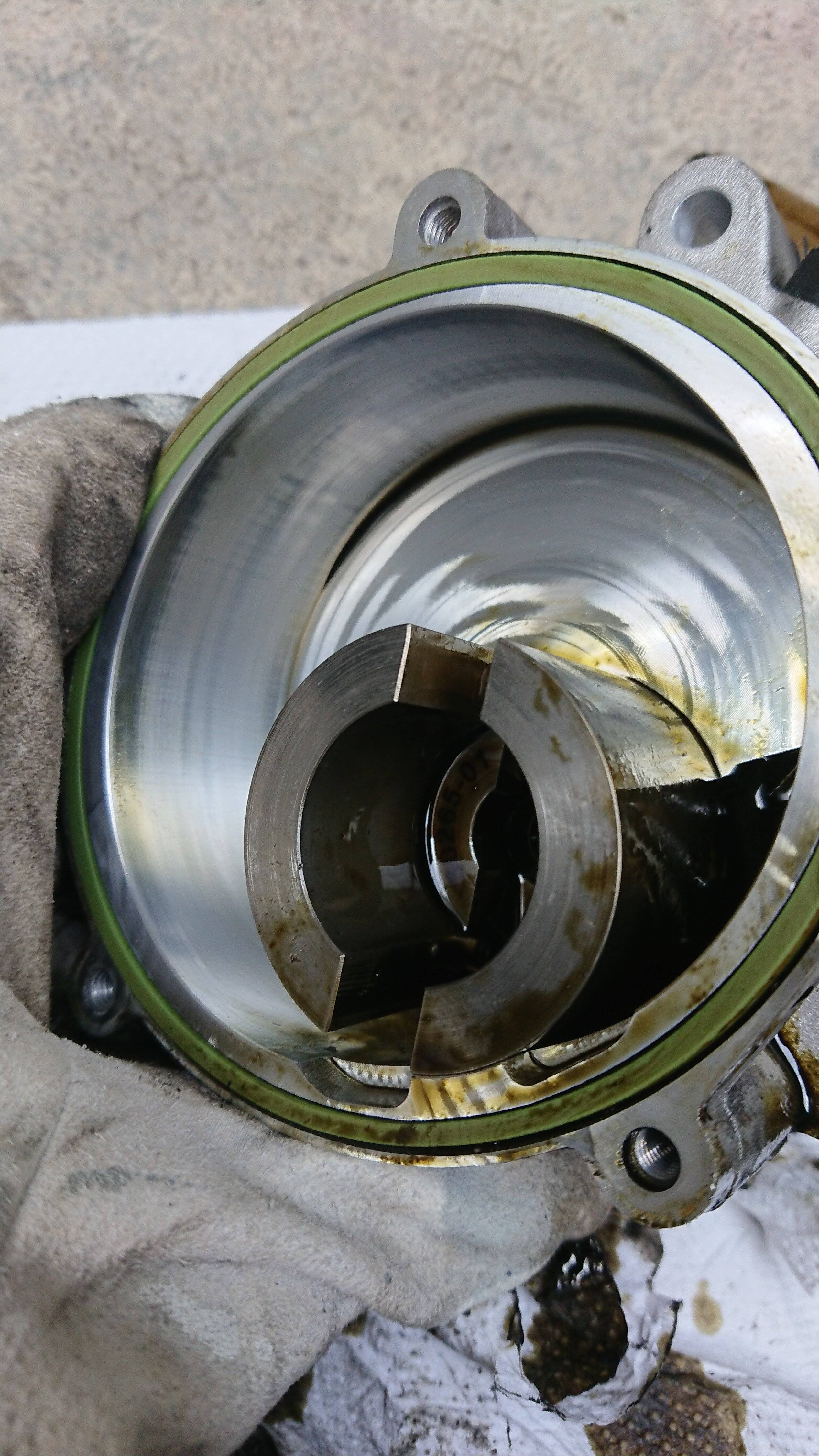

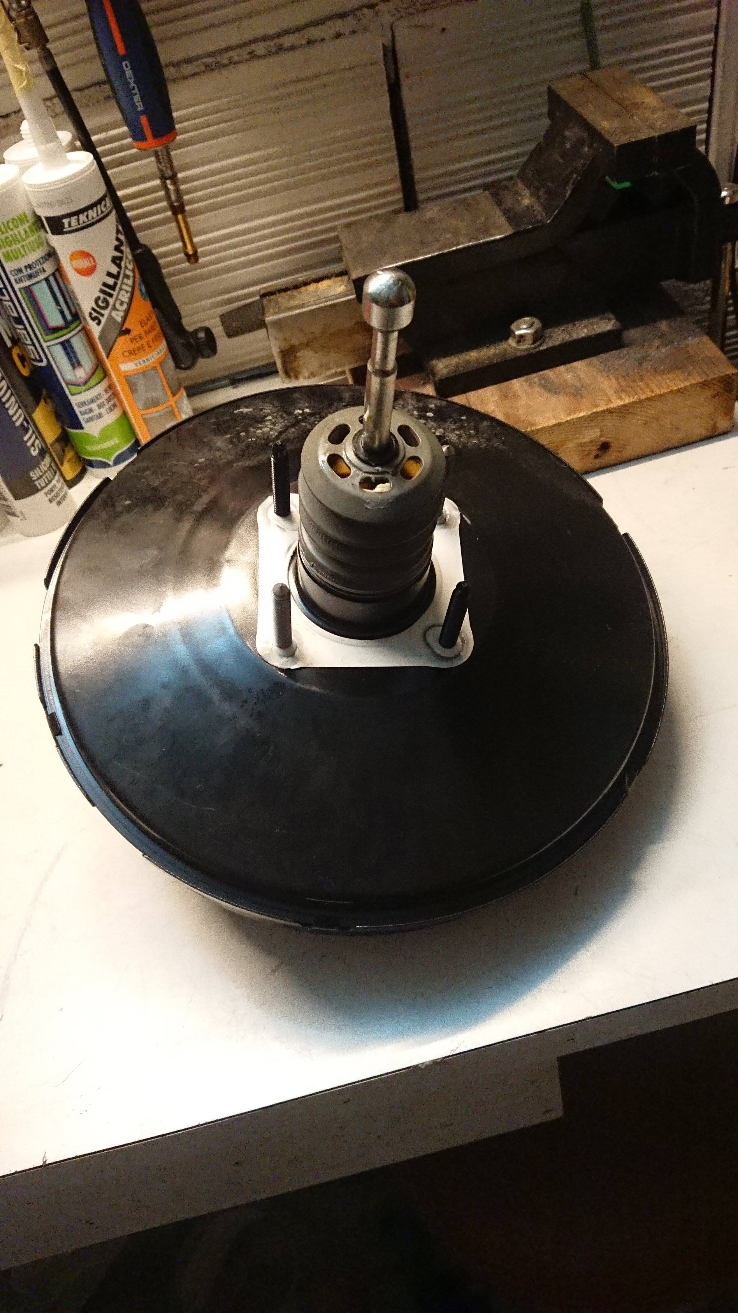

Ecco un modo semplice per capire cosa significa il depressore/pompa del vuoto. Il metodo più veloce è semplice guarda se perde del olio sotto. Ecco come si fa a capire se è rovinato il primo sintomo parte il servofreno e poi la pompa. Non spaventarti la pompa lo comprato nuova e lo montato io il servofreno in officina.
Per la colpa della pompa l'olio del motore è finito nel servofreno.

Ecco un modo semplice per capire cosa significa il depressore/pompa del vuoto. Il metodo più veloce è semplice guarda se perde del olio sotto. Ecco come si fa a capire se è rovinato il primo sintomo parte il servofreno e poi la pompa. Non spaventarti la pompa lo comprato nuova e lo montato io il servofreno in officina. Visualizza allegato 260286Visualizza allegato 260287Visualizza allegato 260288Visualizza allegato 260289
