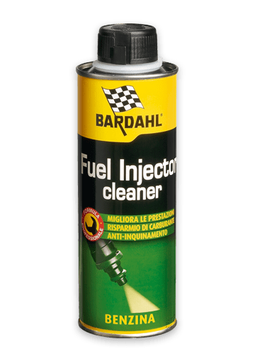

magari quello che ti consiglio a livello di benzina e di fare qualche pieno di benzina premium
100 ottani che ha effetto pulente come la eni blu super e di continuare
a fare rifornimento con questa benzina o simili… credo che in sardegna ci sia solo eni/agip
e abbiano loro il monopolio sul cartello dei carburanti per cui…
in più se proprio vuoi metterti di impegno puoi utilizzare degli additivi specifici per pulire
tutto il sistema di iniezione come i prodotti bardahl..
bardahl fuel injector cleaner
FUEL INJECTOR CLEANER - Bardahl
ne versi tre boccetti nel serbatoio della benzina vuoto e poi fai rifornimento con 40 litri di benzina.
così da avere un trattamento pulente efficace.

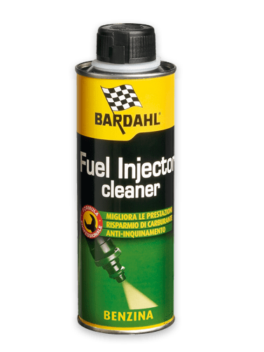

Visualizza allegato 170070
Grazie per i consigli @kormrider :)
Si, diciamo che l'intenzione mia è proprio quella di non tornarci, ho avuto anche io questa sensazione di incompetenza...l'unico problema è che ora come ora è l'unico posto che mi è stato fornito dalla garanzia Mapfre e per ora ho speso di tasca mia solo per la pulizia del polmone e la sostituzione del filtro GPL, la sostituzione della sonda lambda rientrava in garanzia. Un gasista di Milano, a suo discapito, mi ha detto che se l'auto è ancora in garanzia e faccio mettere mani da altri meccanici non convenzionati, la garanzia decade.
Ora, io chiaramente ho intenzione di portare l'auto da Dr Alpha per vedere se almeno riusciamo a capire qual'è il reale problema e così farò appena mi libero un pò a lavoro.
Per quanto riguarda la pulizia con il prodotto che mi hai consigliato, sicuramente lo farò, magari così riesco a contenere eventuali danni causati da tutta questa situazione...e magari la situazione mi si risolve così...speriamo!
Grazie mille comunque per i consigli! :)
