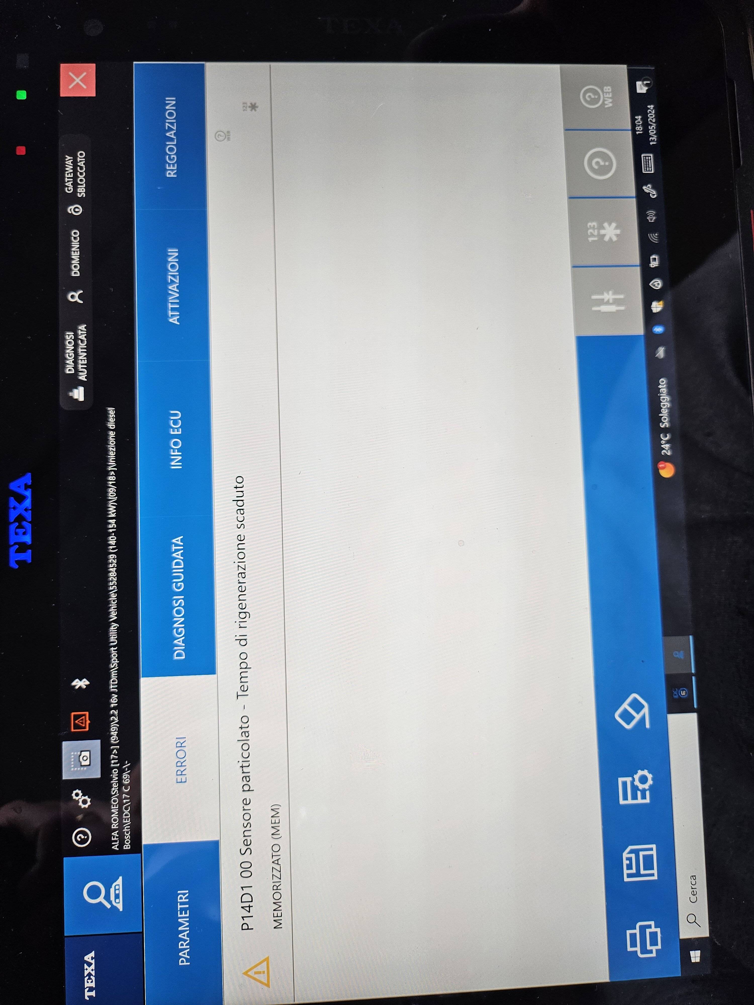

Si è accesa la spia del motore e dalla diagnostica dice questo (vedi foto).
Il meccanico dice che occorre fare solo rigenerazione nuova con prodotti adatti. Io avrei voluto far fare pulizia del FAP ma me l'ha sconsigliato. Consigli?
Esistono dei detergenti molto efficaci. Si spruzza il prodotto del filtro, dal foro della sonda dopo averla smontata, subito dopo si fa iniziare una rigenerazione e il filtro torna pulito
esatto quello che mi ha detto il meccanico, basta questo ? l'auto ha 86.000 km
Reactions: VURT
Si, basta questo. La bomboletta va svuotata tutta nel filtro. Quando inizierà e rigenerare vedrai del fumo bianco è il prodotto che fuoriesce.
