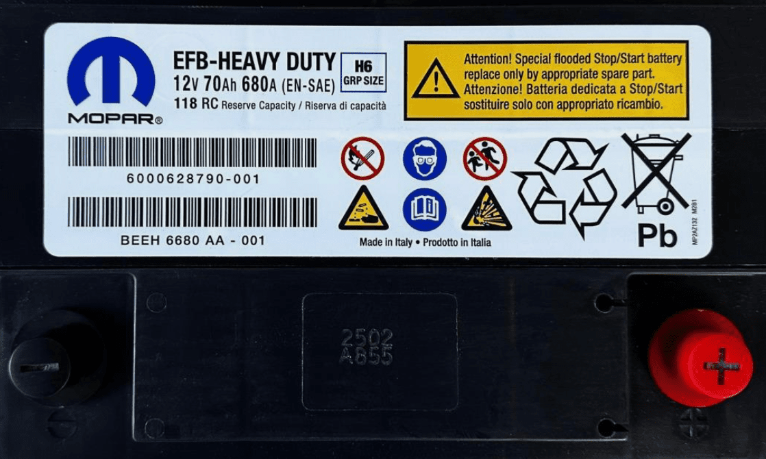

Ho controllato io ho 12V 60Ah 600A...ma tu hai una Plug-in?
tipo Etichetta (non è della Tonale) come questa ...
