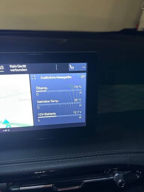

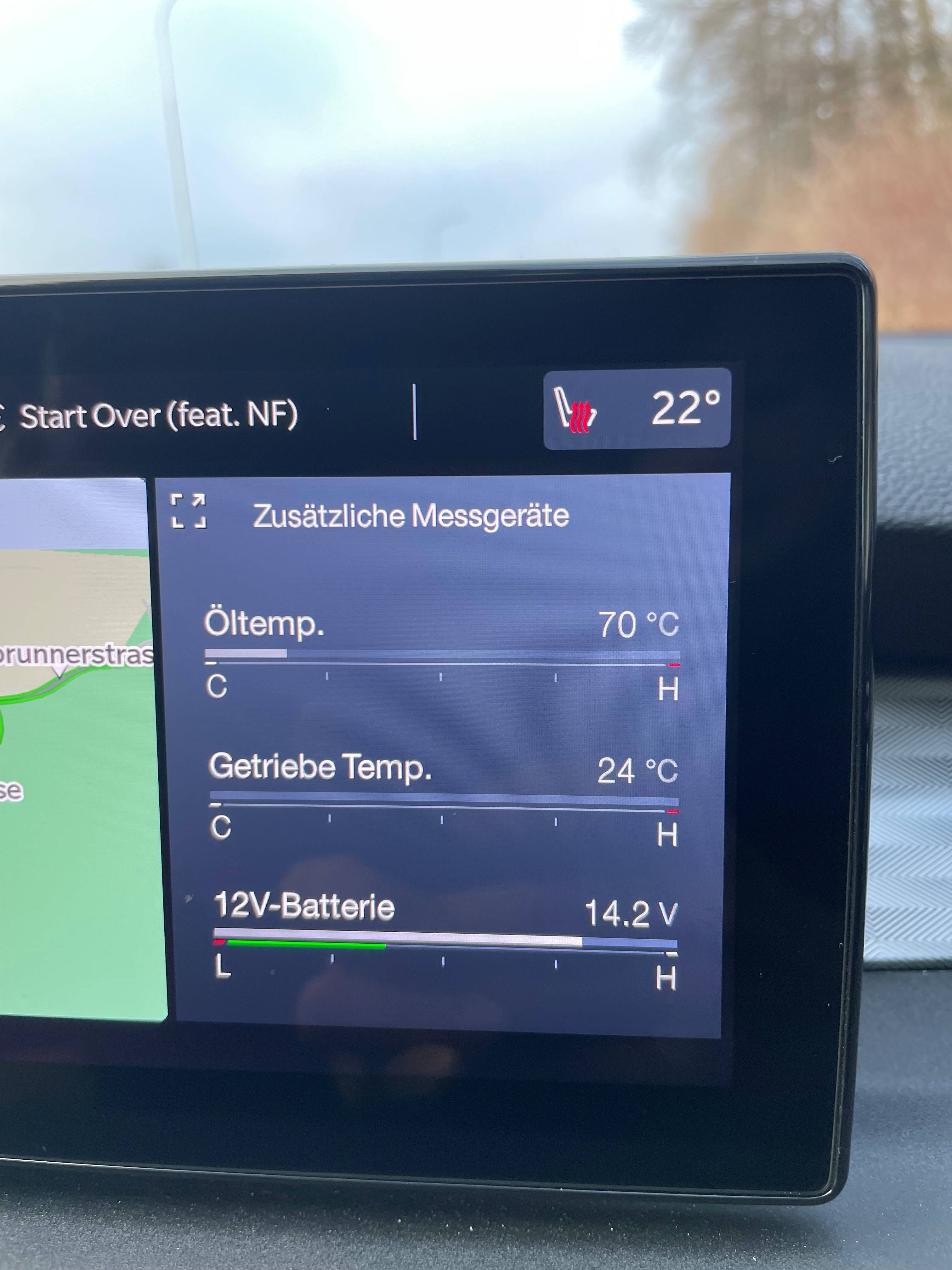

Mi si è accesa di nuovo la spia gialla, far controllare motore. L'avevo ritirata l'alto ieri e mi avevano detto che la batteria aveva avuto un calo. L'hanno ricaricata e se se il problema appariva di nuovo cambiavano la batteria. Lunedi' mi tocca andare di nuovo in officina. è possibile far montare una batteria piu' performante? Oggi la batteria mi dava questi valori, da ferma e in marcia
I valori che hai sono nella norma
motore fermo/spento valore corretto 12.7
motore in marcia/in moto valore corretto 14.2

Evidentemente, con questi valori che sono perfettamente nella norma, il problema non è la batteria anche se il fatto che l'abbiano ricaricata ovviamente non serve a nulla: la batteria doveva essere cambiata per accertarsi che la ragione dell'accensione della spia non fosse collegata alla stessa

Sì mi hanno detto che avevano visto questi errori e che la batteria era scarica. Anche il lunotto posteriore non andava, perciò presumo che il problema veramente é collegato alla batteria. Da diversi giorni ho anche il messaggio che l’elettrico non va perché deve rigenerarsi l’olio. Quello che non capisco, come avete visto sulle foto sopra, sul display i valori sembrano normali. O è forse un problema del Ampere? Scusate la mia ignoranza. Ogni batteria ha i Volt e l‘Ampere. Sarà questo il problema? Gli Ampere della batteria sul display non si vedono.
