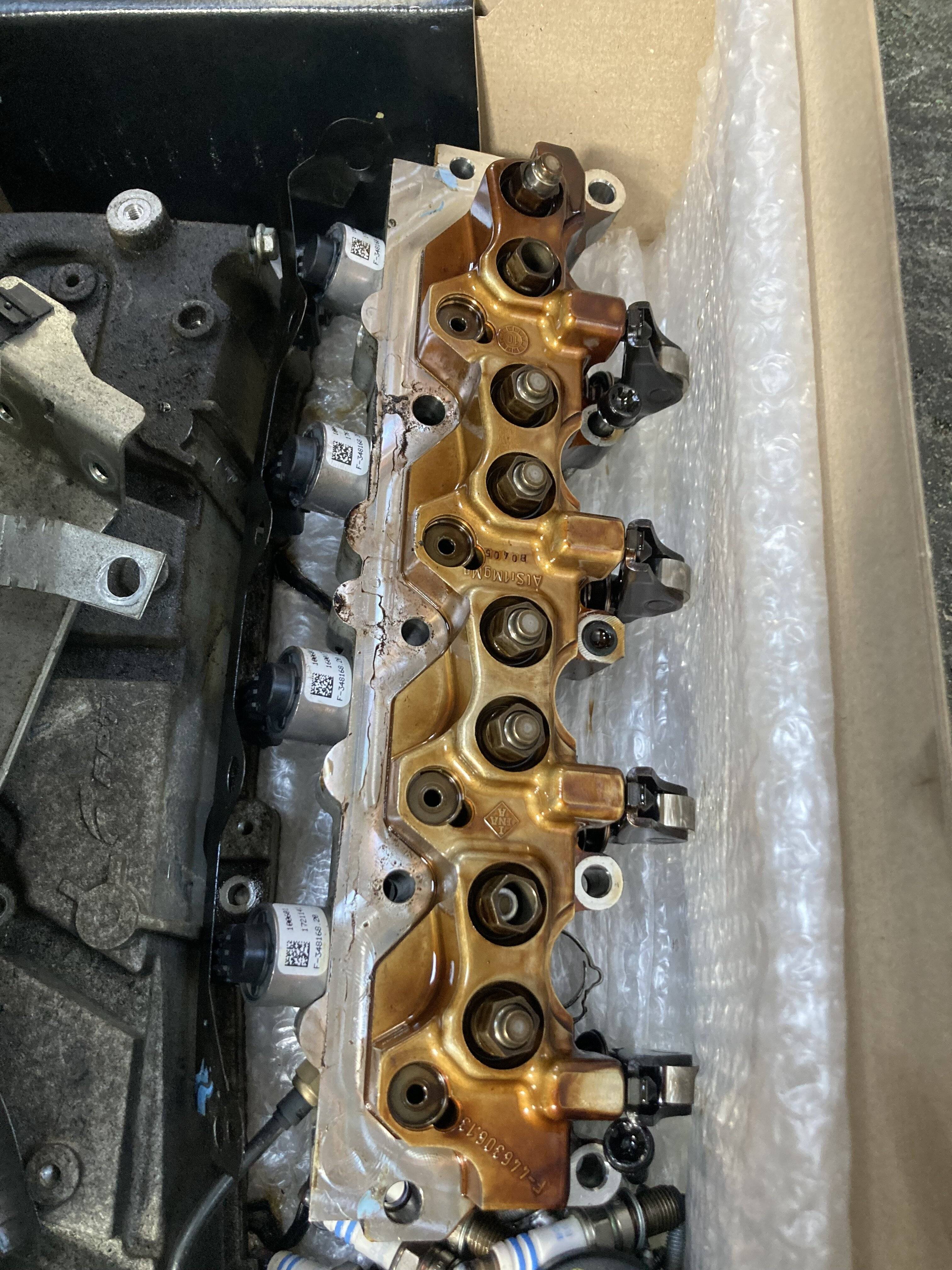

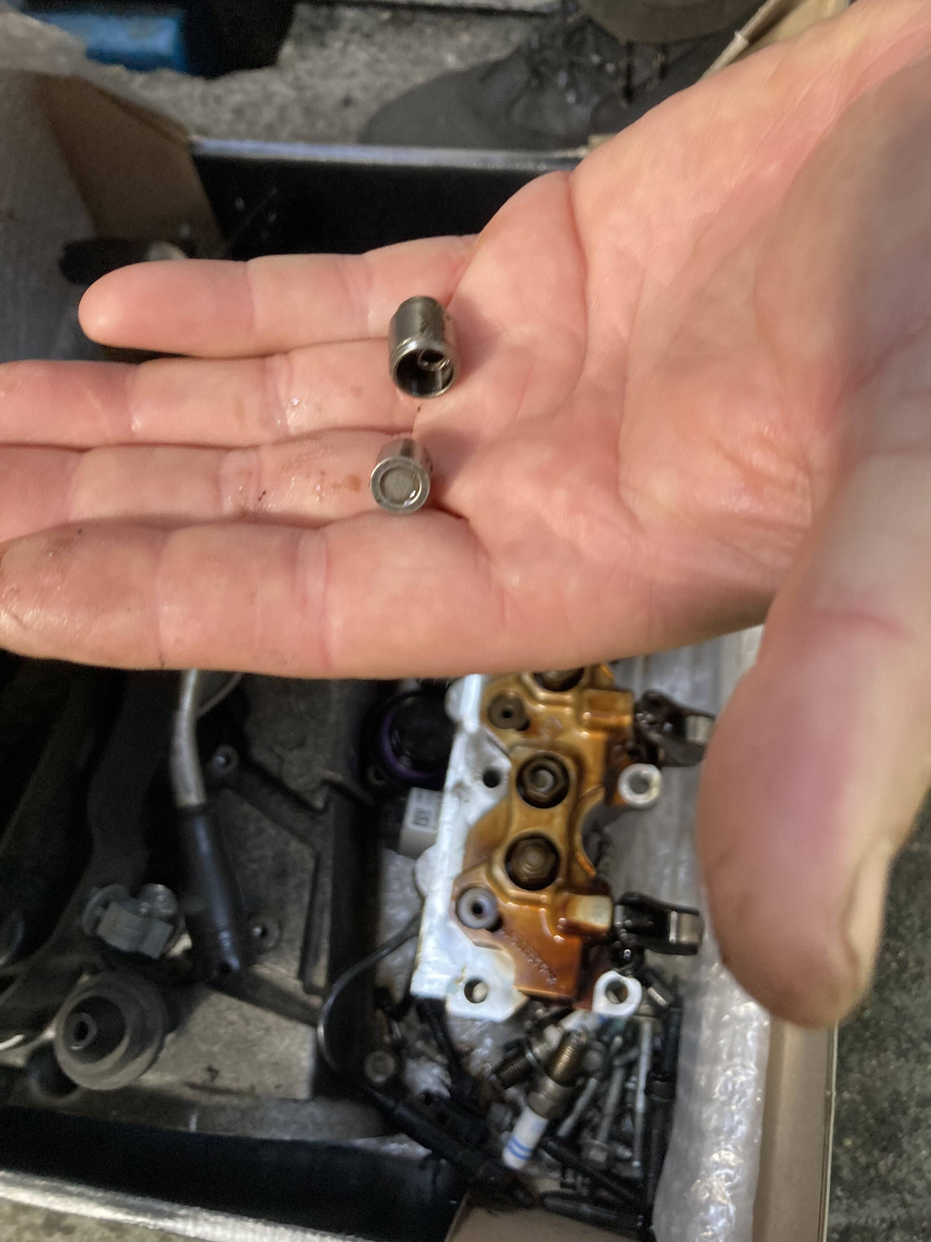

Buon pomeriggio. La mia Mito multijet con cambio semiautomatico ha avuto un calo di velocità in marcia e la spia del motore ha iniziato a lampeggiare. Dopo qualche secondo ha smesso, ma il calo di velocità è continuato. Mi sono fermata e ho aspettato per un po’ per vedere se il tutto si riassettasse. Quando ho riacceso la macchina ho visto che si è accesa nel frattempo anche la spia dell’olio. La macchina ha 73000 km e l’olio è stato cambiato a 68000 km. Mi trovo in Francia lontano dalle grandi città e non so proprio cosa fare. Cosa mi consigliate gentilmente? Grazie
Adesso, ho riacceso il motore e la spia dell’olio si è spenta ma la spia del motore continua a lampeggiare. Secondo voi posso camminarci per almeno un paio di km perché adesso sono proprio in mezzo al nulla e tutti i meccanici sono chiusi fino a ovviamente lunedì
Immagino che nel frattempo tu abbia risolto.. sai indicarci di cosa si trattava? 🤔
certo ho dovuto cambiare il dissuasore.
