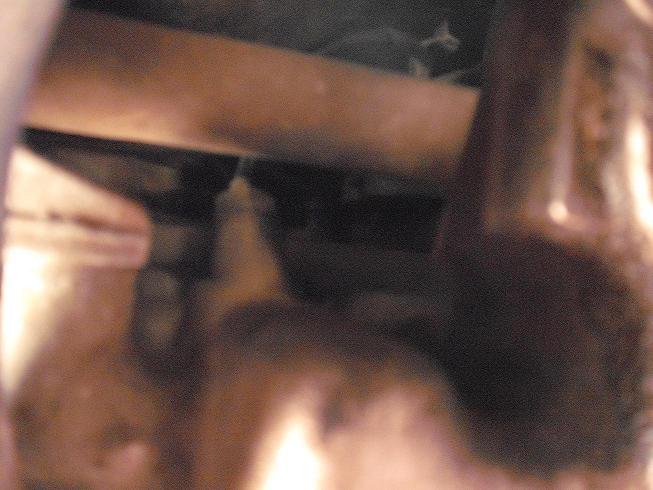

oggi mi sono infilato sotto la macchina alla ricerca del bulbo sperduto :D allora, ho trovato qualcosa.. in fondo alla coppa, nella parte alta un qualcosa di avvitato con un cavo elettrico con due fili attaccati insieme.. la foto per quanto sia sfocata dovrebbe far capire lo stesso di cosa parlo.. vicino a quello che ipotizzo sia il bulbo c'è uno spinotto con un filo bianco.. comunque se volessi far ponte al bulbo dovrei prima svitarlo perche spinotti non ce ne sono.. :confused:

Al primo colpo d'occhio in quella foto ci ho visto il ventre
di una bella fanciulla in intima e sexi biancheria nera :D
Si comunque il bulbo dovrebbe essere quello , se non ha
lo spinotto sul bulbo stesso segui il cavo e dovresti trovare
un connettore non più lontano di una ventina di cm.
Sicuramente lo hanno posizionato più lontano per evitare
che si possa danneggiare col calore del motore od
ossidare con l'acqua raccolta in caso di pioggia ...
