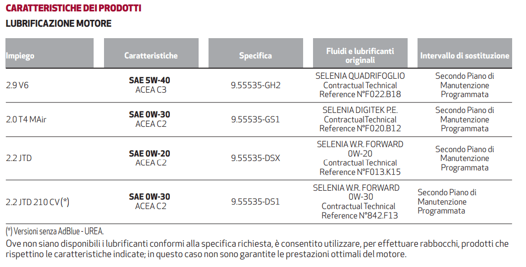

ciao, rimango sempre in tema olio. ho notato adesso che quando hanno cambiato pompa olio e menate varie hanno poi messo come olio motore selenia wr 0 20. ma su una veloce non ci va lo 0 30?
Sul mio manuale trovo:
Sembra lo 0W20 venga usato su tutti i diesel con Adblue ora (confermato pure dall'officina)
