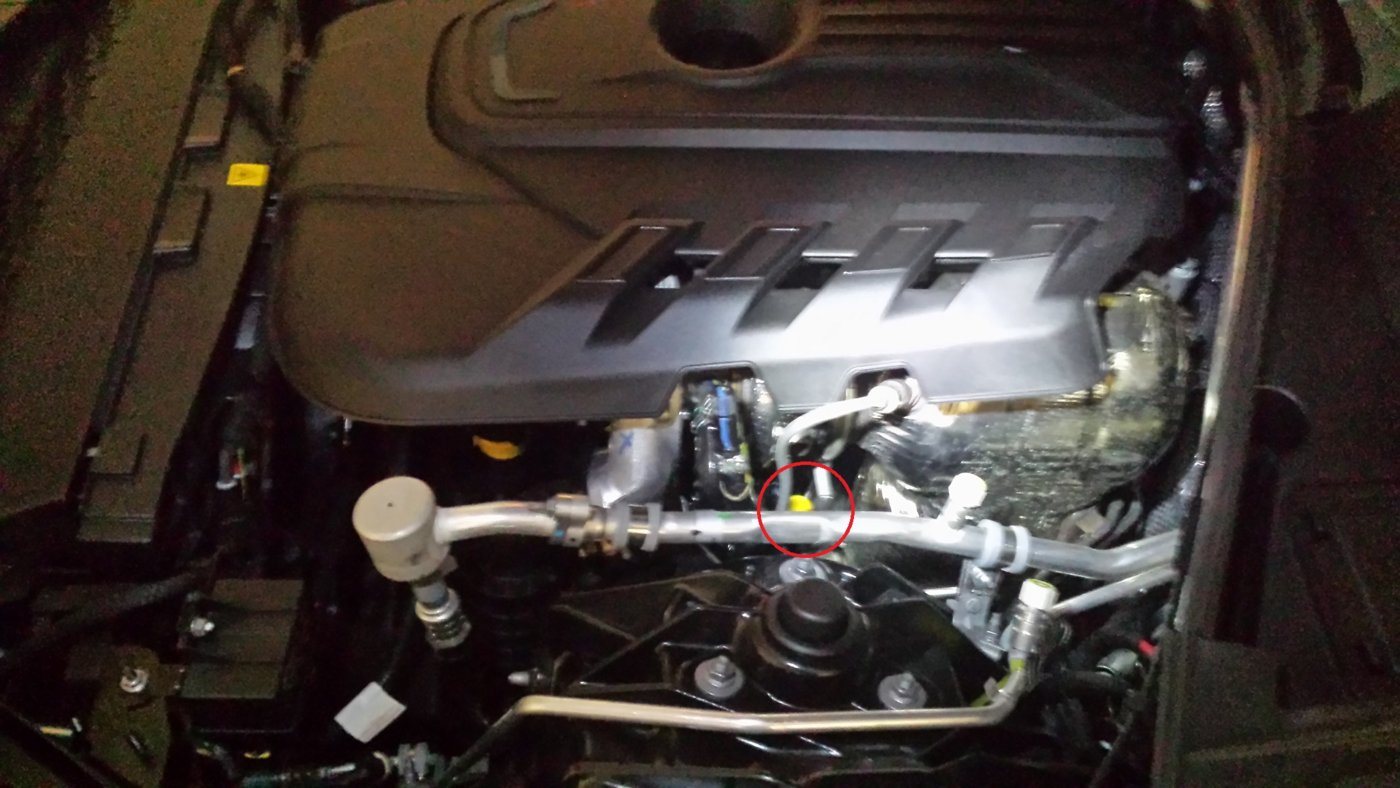

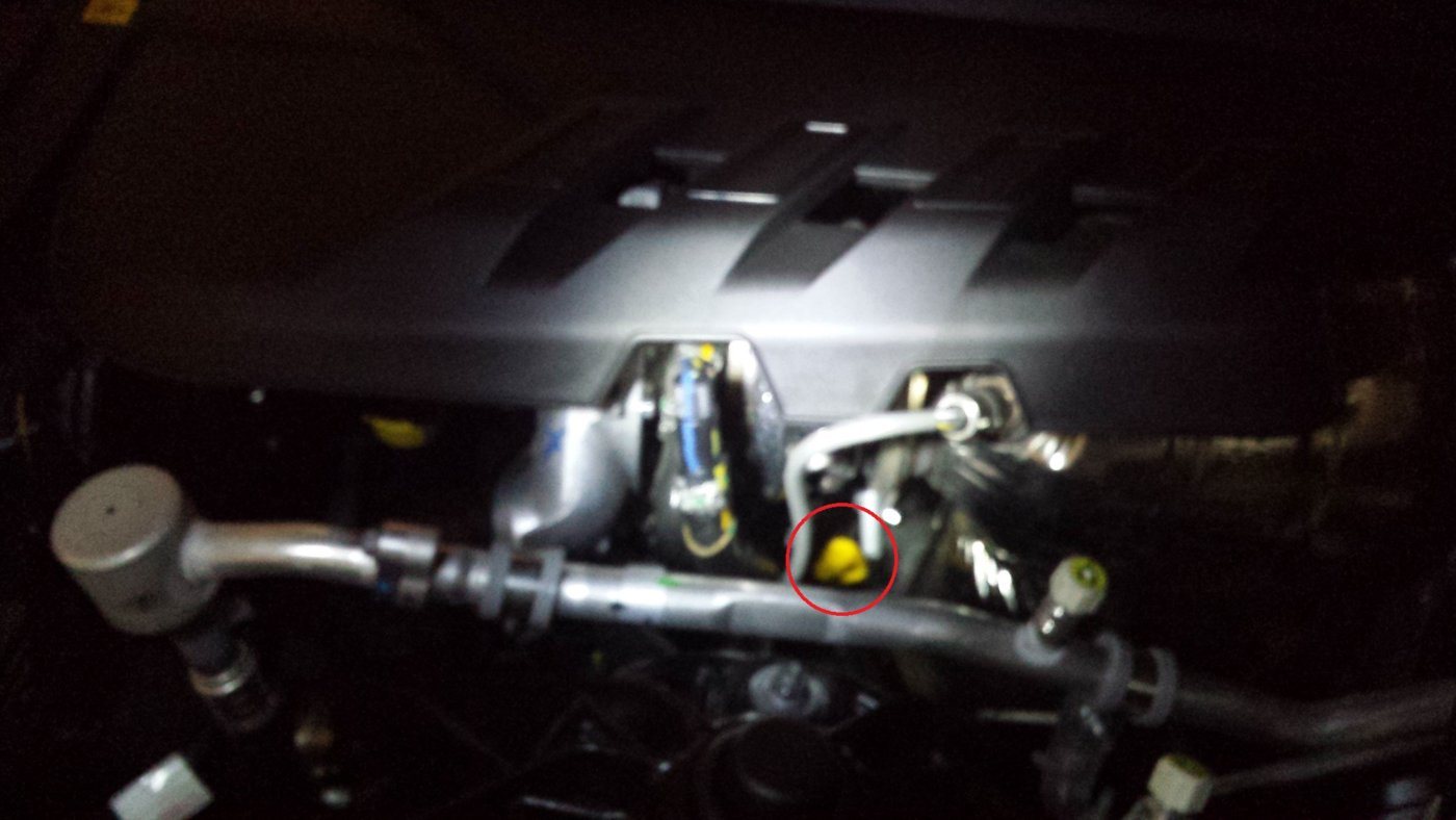

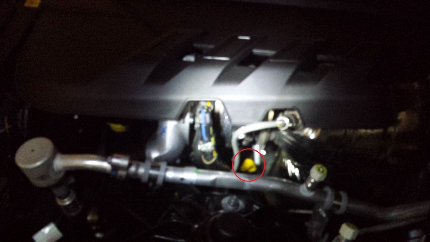

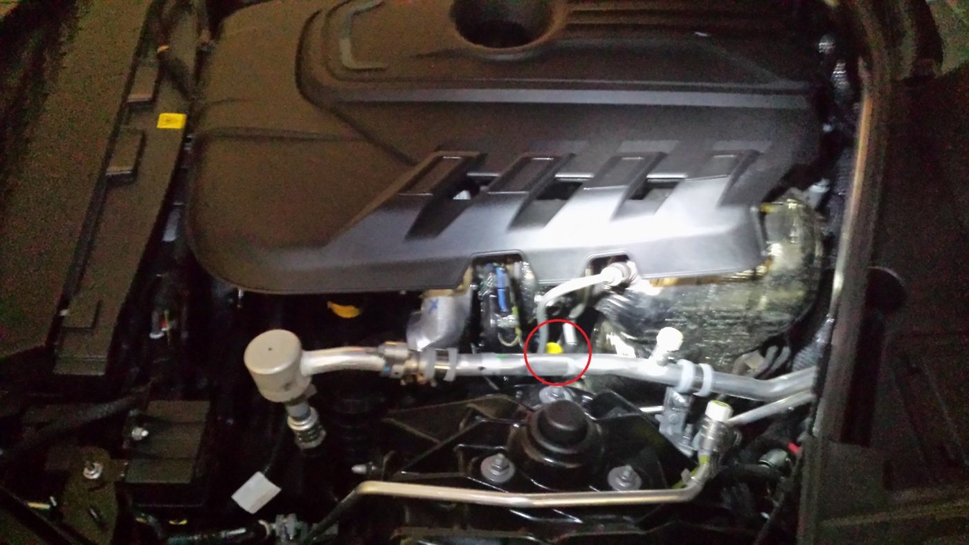

scusate per la qualità immagini ma di notte col cell in garage e il gatto che mi mordeva le dita dei piedi questo son riuscito a fare ma mi sembrano abbastanza chiare
comunque aprendo il cofano sulla destra (lato autista) ci si accede tranquillamente solo bisogna stare attenti a non scottarsi.

Visualizza allegato 134296Visualizza allegato 134298
io spero comunque che la spia qualità olio serva proprio ad avvisare di sostituire l'olio se troppo diluito con gasolio
Grazie Nabucodonosor, evidentemente ho guardato in maniera troppo superficiale! [emoji35]
Dopo aver visto la foto, sono tornato ad aprire il cofano motore. Sembra abbiano fatto apposta per non farti toccare l'astina, é situata abbastanza in profondità, in uno spazio ristretto, tra DPF, perni e tubi vari. Chi ha una mano grande fa fatica a farla passare e,comunque, credo convenga attendere che si raffreddi bene il motore (o avere un guanto ignifugo), altrimenti il rischio ustione è molto elevato
