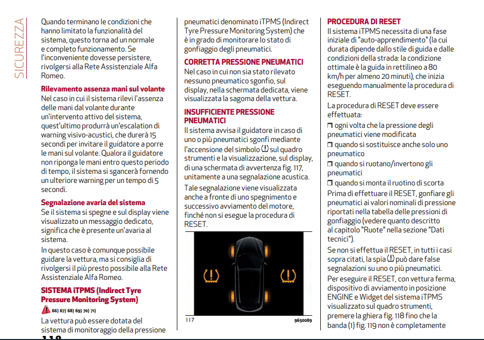

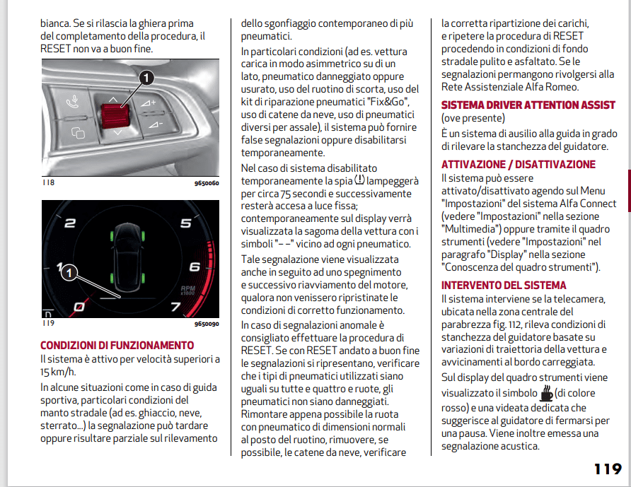

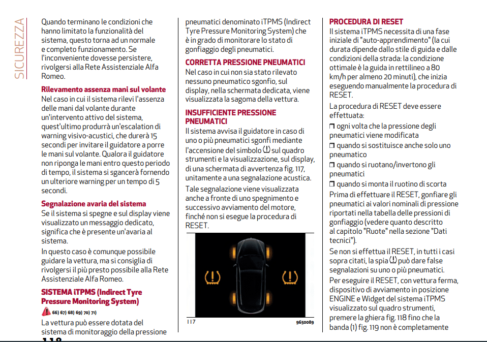

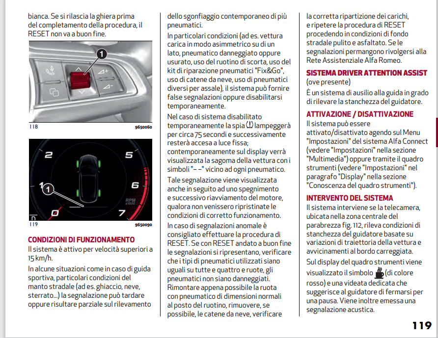

Perché il sistema di Tonale non ha i sensori nei cerchi ma usa i sensori dell’abs. Quindi quando una ruota ha dei giri diversi la segnala perché ha perso pressione. Quindi ogni volta che si controlla la pressione o comunque si interviene sulle ruote bisogna fare il reset per dire alla centralina di monitorare quella situazioneMah..Perche' poi una scelta del genere??
