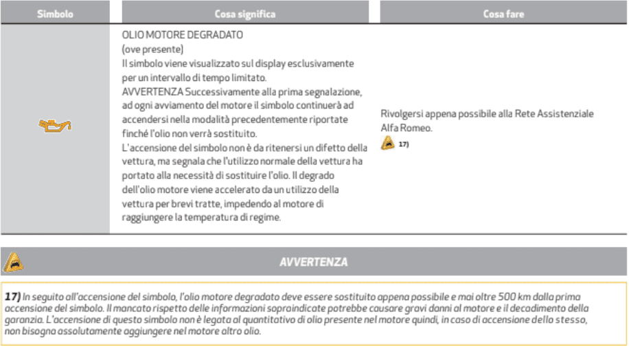

Ciao a tutti. Ho una Stelvio ma domando qui perché "di là", sull'argomento specifico, non ho trovato nulla e poi perché alla fine il motore è lo stesso.
Si è accesa la "fantomatica" spia "Far Sostituire Olio Motore". Il fatto è che si è accesa a 6500 km (!). Pensavo: "poi alla prossima si spegne..." e invece no. Prima della segnalazione la macchina è stata ferma circa una decina di giorni. Pensavo fosse dovuto a quello e magari al calo della temperatura. Oggi ancora stesso segnale. Adesso ho 6750 km.
Quando uso la macchina non faccio praticamente tratti brevi o urbani. È praticamente sempre autostrada o tangenziale.
Non penso si saltare per aria ma il tagliando (il primo) è segnalato tra circa 70 giorni. Auto in garanzia.
Che faccio?? Ignoro il segnale e "tiro" fino al tagliando a febbraio o lunedì chiamo in officina e vedo se almeno il cambio dell'olio me lo anticipano?
Presumo che i 500 km di margine indicati sul LUM li supererò prima di febbraio... E comunque i primi 250 se ne sono già andati tra ieri e oggi.
