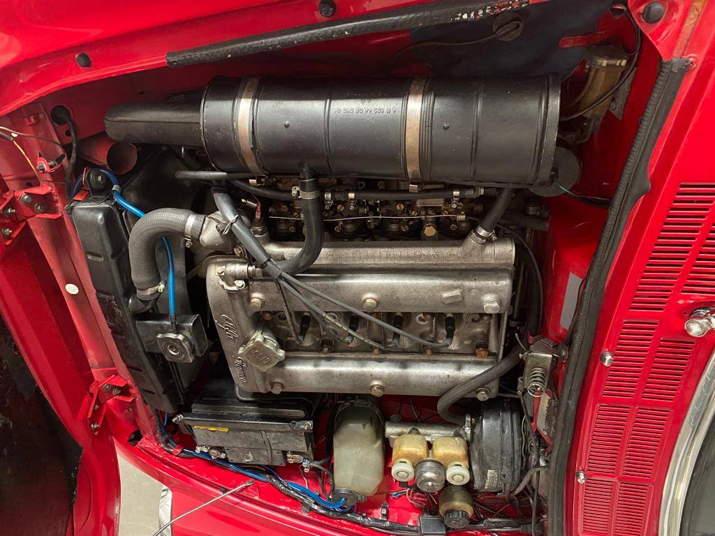

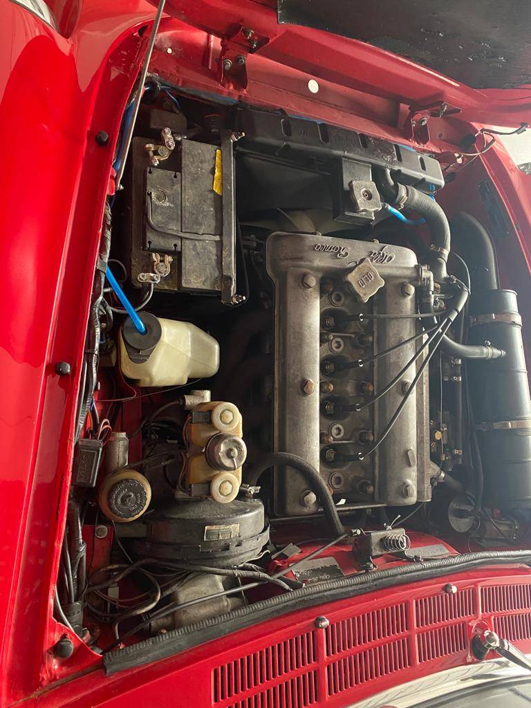

Allego due foto del motore.

Dalle foto non mi sembra ci siano trasudazioni, il motore sembra pulito ma comunque si nota la vecchiaia di alcuni componenti.
Devi sentirlo acceso e a temperatura deve avere un minimo stabile e non deve "ballare": soprattutto a caldo.

- il vaso d'espansione non è il suo (non è grave, ma mi puzza di incidente),
- il filtro dell'aria non si accoppia con il convogliatore del frontale (e questo potrebbe fare il paio con quanto sopra)
