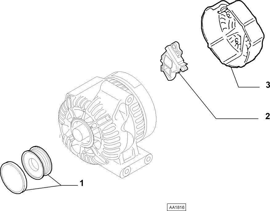

Scusa poli, ma vicino all'alternatore c'è un regolatore di tensione, non pensi potrebbe essere stato quello a cedere anzichè tutto l'alternatore? in questo caso te la saresti cavata con un centinaio di euro (€104,46 i.i.)

Re: Spia VDC/Hill Holder/Sterzata controllata non disponibile
Klá, me l'hanno sostituito subito integralmente. Non sapevo nemmeno che c'era questa possibilità. :Bash:
Beh, ormai quello che è fatto è fatto! Però, giusto per parlarne, questo componente serve proprio a questo, a stabilizzare la tensione in uscita dall'alternatore, ed è più probabile che ceda il regolatore di tensione che tutto l'alternatore, il quale solitamente dura molto più di 38k km.
