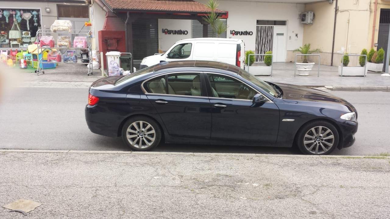

Io comunque ho ancora questa..... :Bash:
