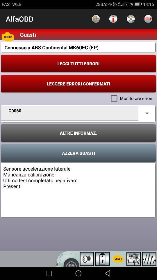

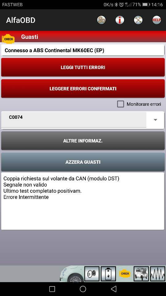

Onde evitare di fare un nuovo post, scrivo qui il mio problema, ho effettuato un aggiornamento in officina alla centralina abs. L aggiornamento è andato a buon fine, ma resta accesa la spia Hill Holder Non disponibile, correttore di sterzata non disponibile ecc.., in officina non siamo riusciti a cancellare L errore, non si cancella. Ho staccato la batteria per 1 giorno intero ma al riattacco solita storia, la spia non si toglie rimane fissa, ho fatto anche molti km ma nulla, qualcuno può aiutarmi?
#664
L errore e dovuto alla calibrazione longitudinale, che dice non è necessaria, ma non gle la fa fare! Non è mica colpa loro

Io mi trovo con il problema saltuario ( anzi stagionale ) dell'anomalia
Perché stagionale ? Si presenta solo quando le temperature scendono sotto i 15 ° ma anche in determinate zone
Sostituite tre scatole guida , aggiornamenti software , sostituzione batteria , sostituzione piantone sterzo , calibrazioni vari e santi e madonne.
Qualcuno che abbia un idea ulteriore del perché ?
In aggiunta sembra che sia causato da luoghi in cui ci sono trasmissioni di antenne radioamatoriali o affini .
Grazie a chi cercherà di aiutarmi

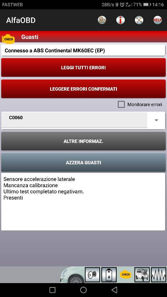

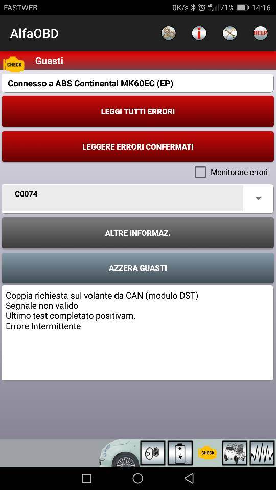

Grazie a chi cercherà di aiutarmi Visualizza allegato 174225Visualizza allegato 174226
Io ho notato che mi succede prevalentemente quando piove o la macchina prende L acqua
