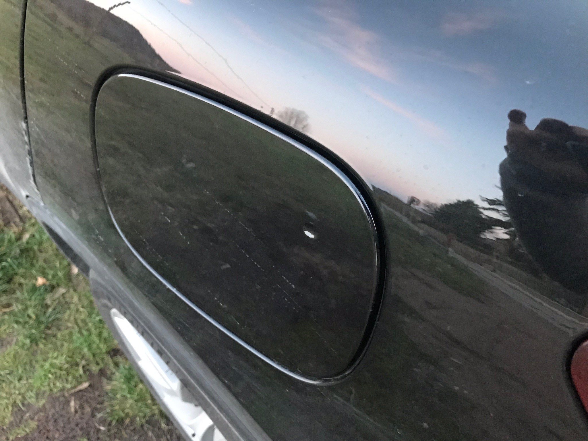

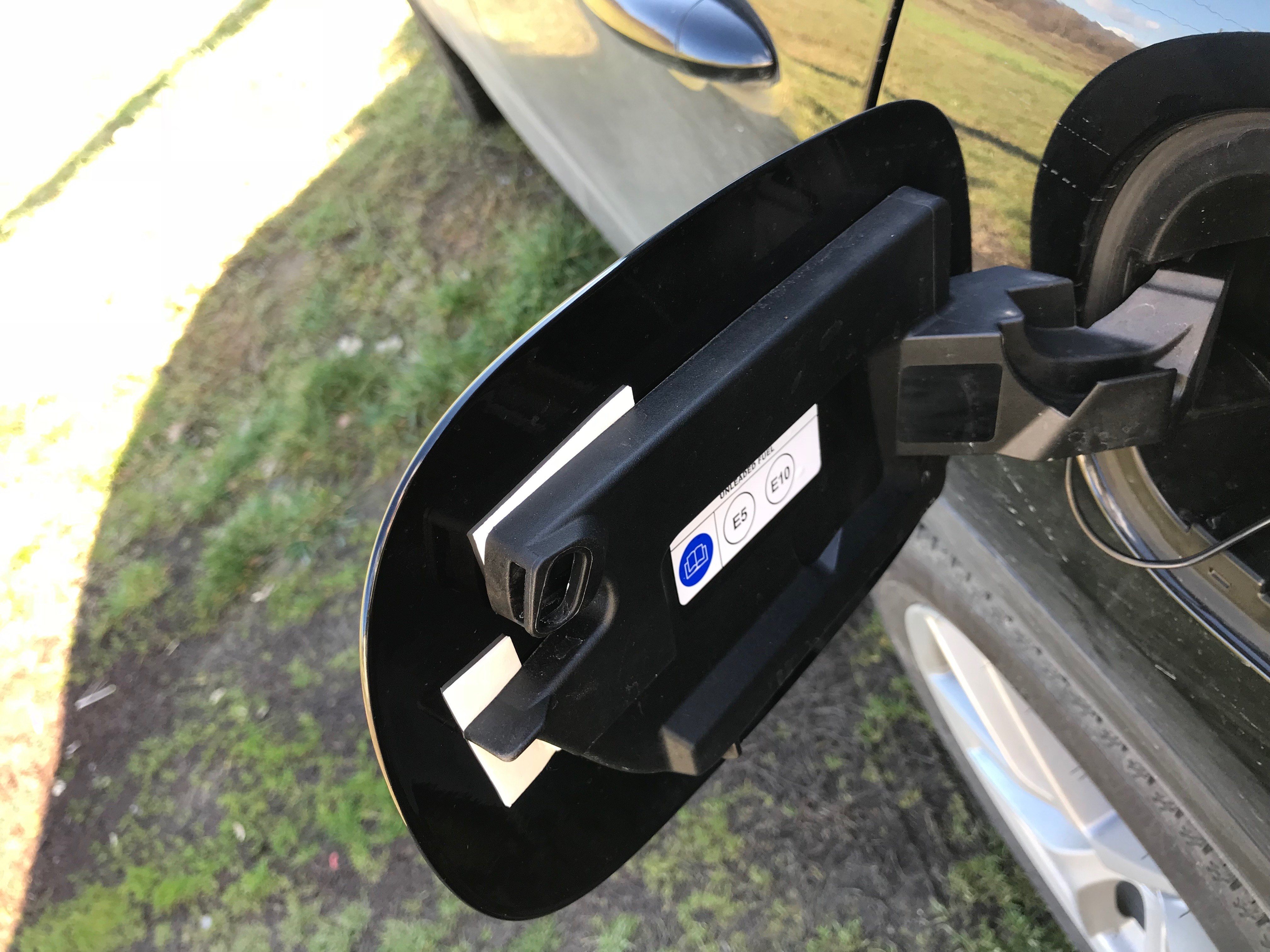

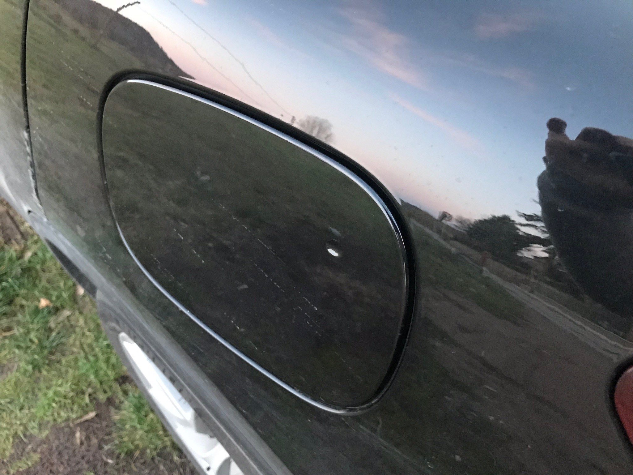

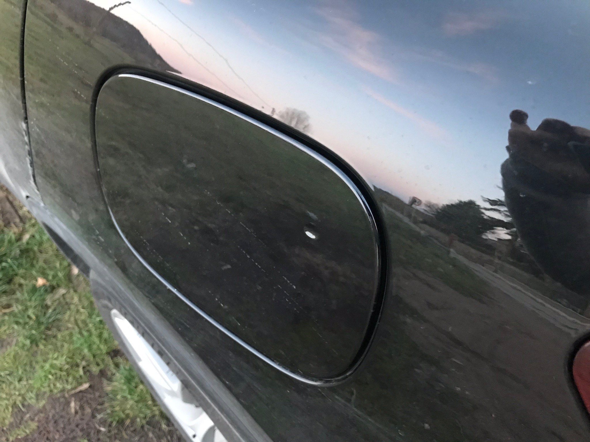

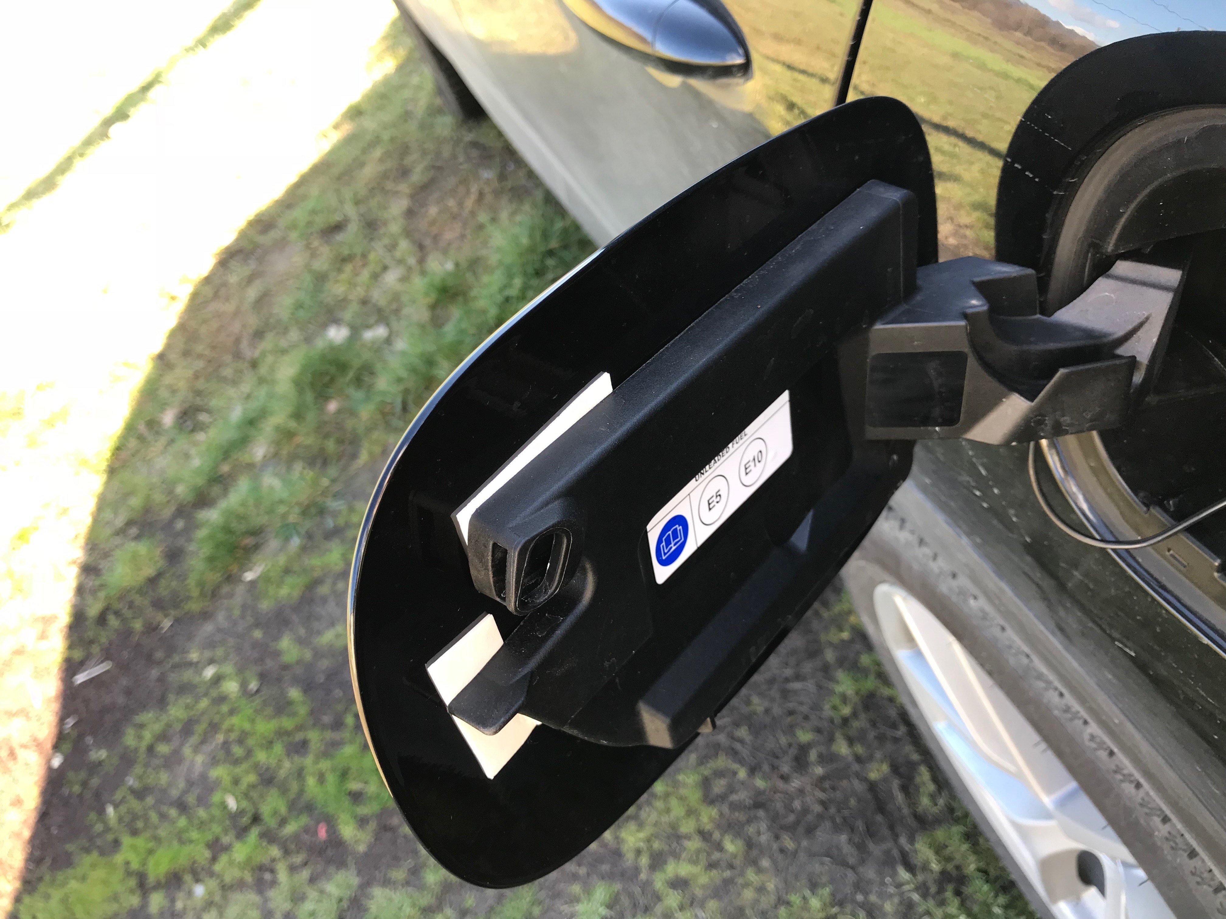

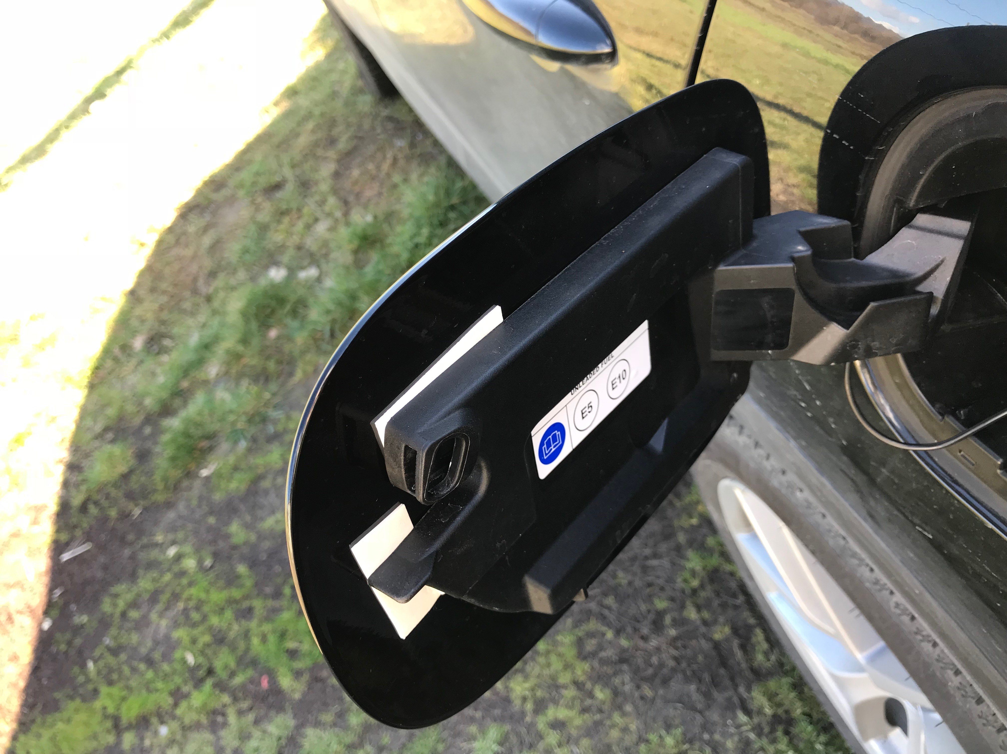

Secondo me hai fatto bene a provvedere da solo.Vi faccio vedere la mia riparazione provvisoria. Con due pezzetti di biadesivo forte ho re-incollato il tratto posteriore dello sportellino con lo scheletro interno che serve per la chiusura (foto 1). In questo modo, dall'esterno lo sportellino è perfettamente a filo con la carrozzeria (foto 2) . Come già detto, penso di incollare le due parti in maniera definitiva con un po' di colla epossidica.
