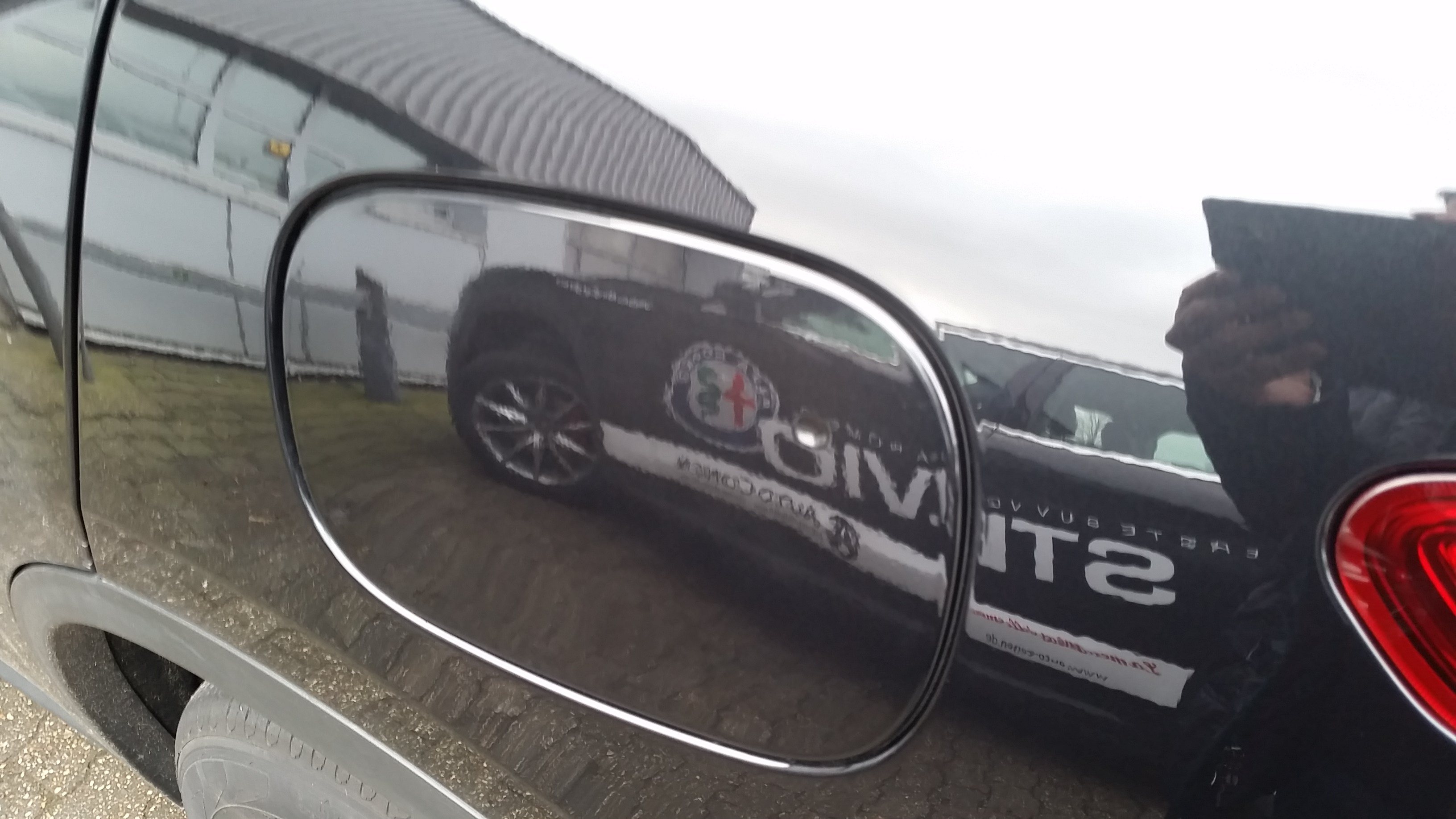

ho visto anche il mio che si è leggermente alzato dal supporto nella parte esterna alle cerniere, e ovviamente da chiuso si vede che non è perfettamente a filo, cosa che solo facendo leggera pressione andrebbe apposto. al momento vedo che sono 2/3mm.
a sto punto, senza star li a ordinare ricambio che farebbe stessa fine, non è meglio se ci metto un filo di biadesivo buono all'interno tra sportellino e supporto?

Io ho fatto così (puoi vederele foto un po’ di post dietro) e ho provvisoriamente risolto. Giustissimo aspettare che Alfa modifichi il pezzo prima di farselo cambiare in garanzia.
sarebbe bene capire come si stacca il portellino verniciato dal supporto nero interno... qualcuno lo sa?
così potrei inserirvi meglio il biadesivo e poi reincastrarlo.

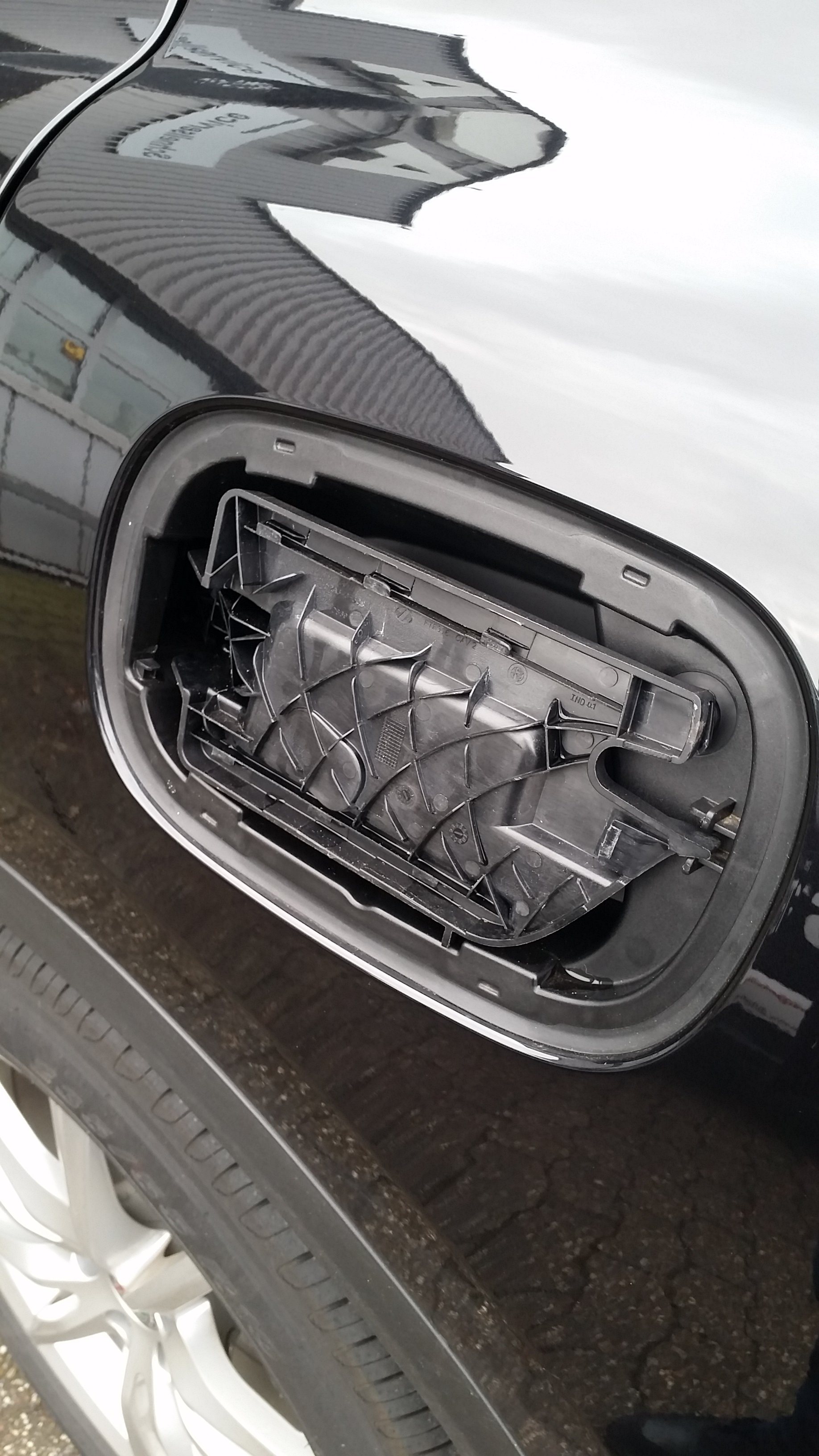

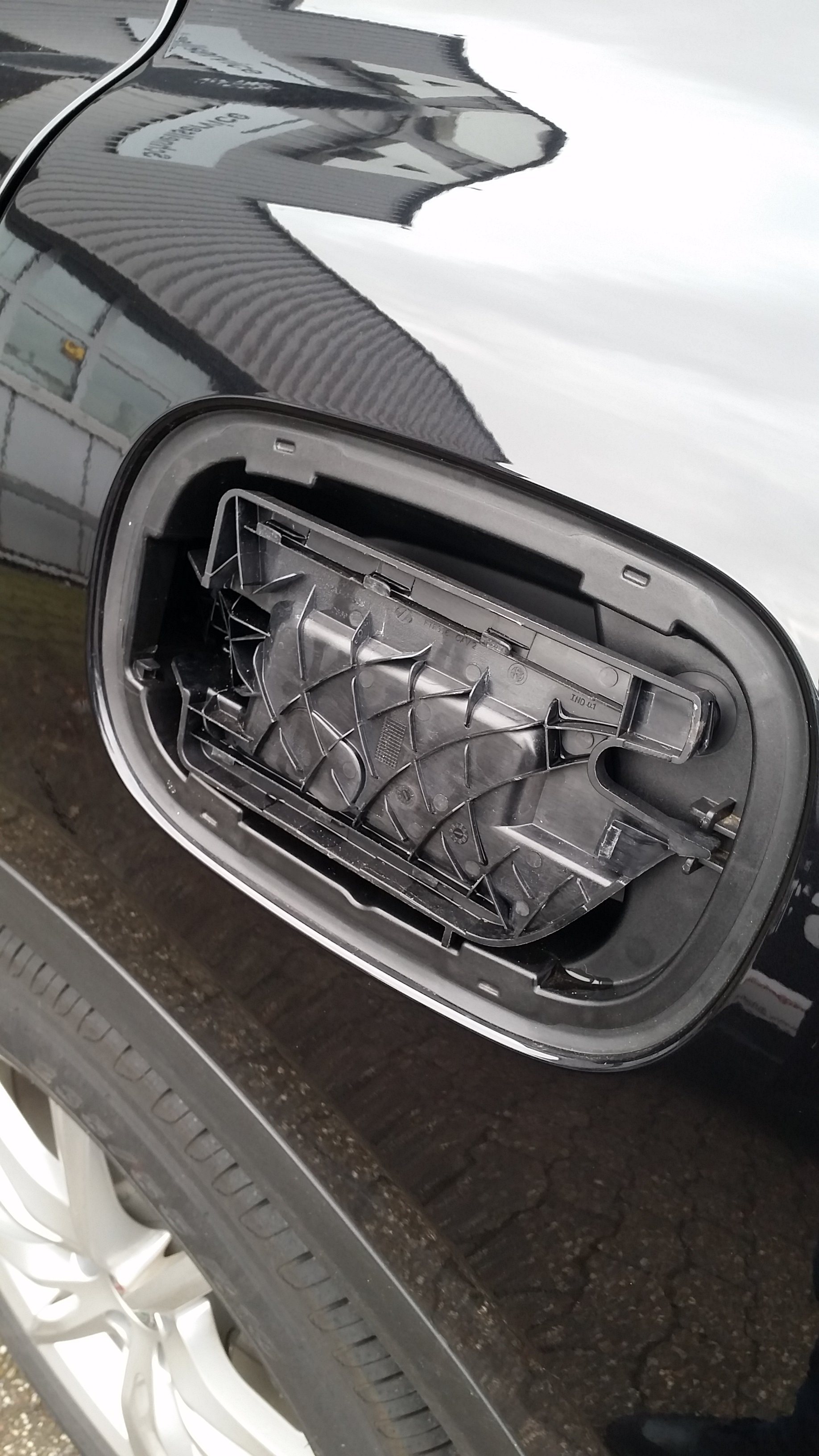

Innanzi tutto non si e' trattato di sostituzione di alcun pezzo come mi avevano precedentemente detto. Prima dell'inizio del lavoro mi hanno mostrato le istruzioni ricevute direttamente dalla casa madre dove venivano spiegato le modifiche da fare allo sportellino.
In questa foto si vede l'assieme con lo sportellino esterno rimosso.

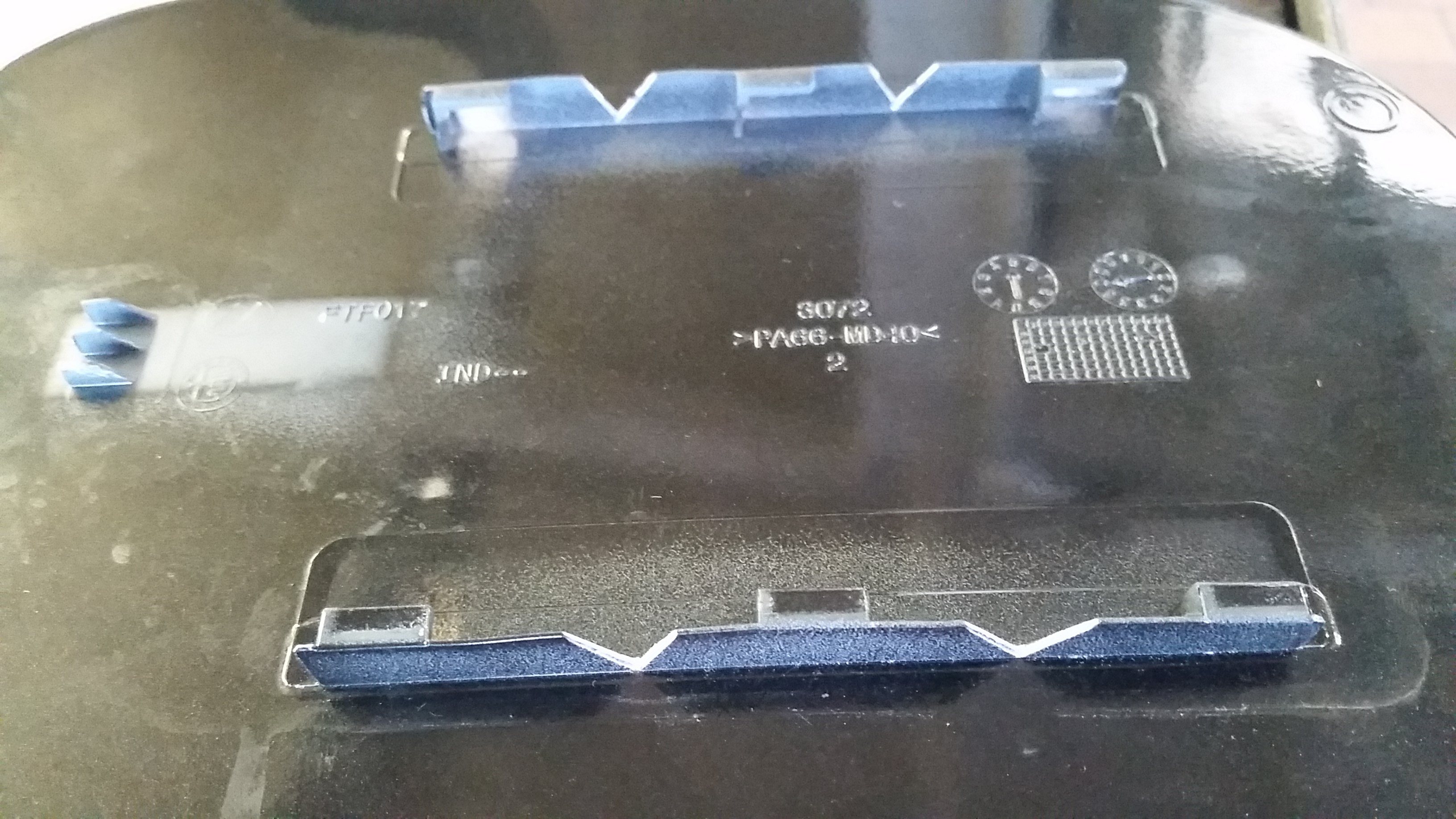

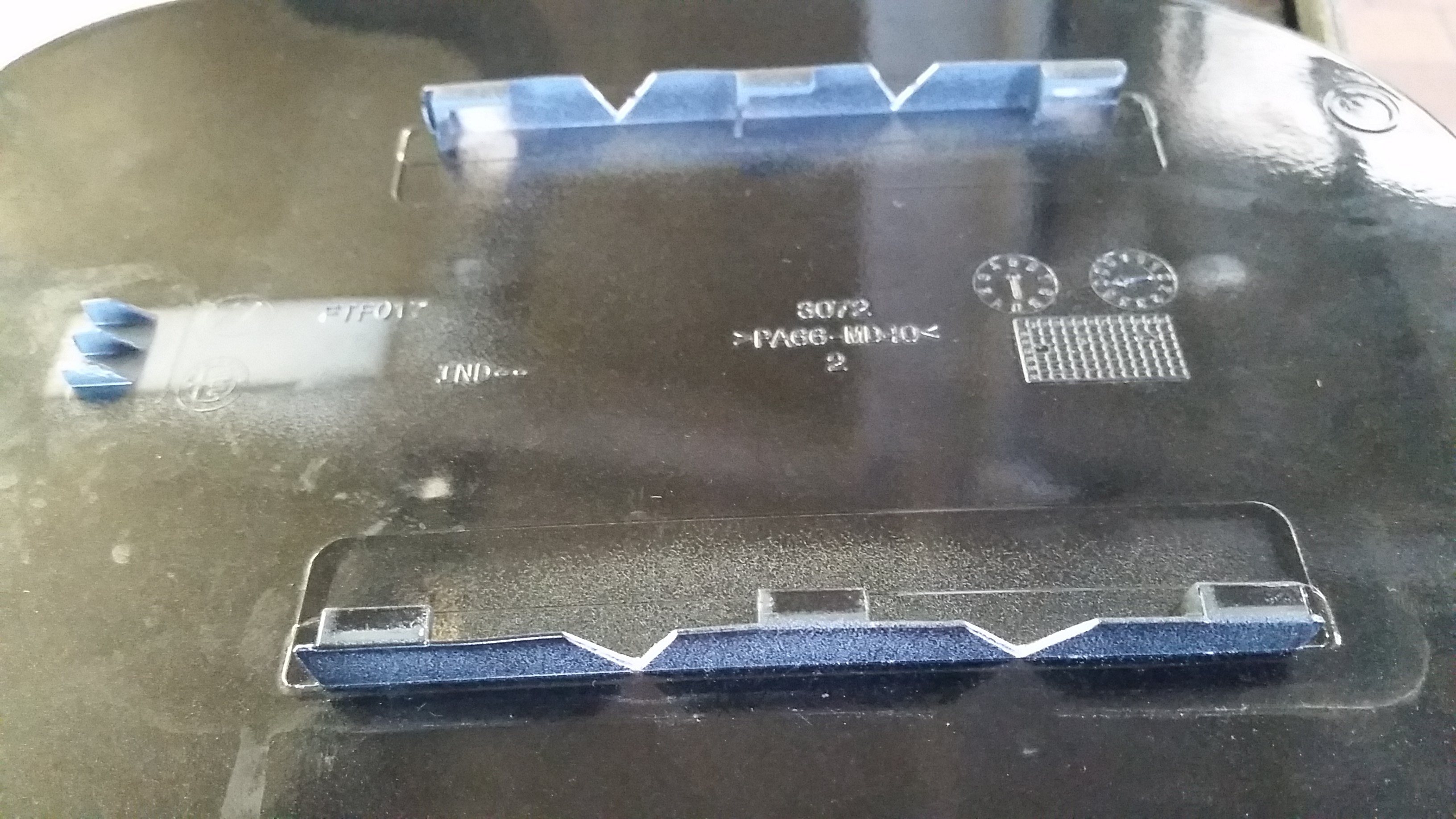

Una volta rimosso sono state effettuate le modifiche nella parte interna del pannello esterno.
Si vedono chiaramente gli intagli a V praticati sui binari

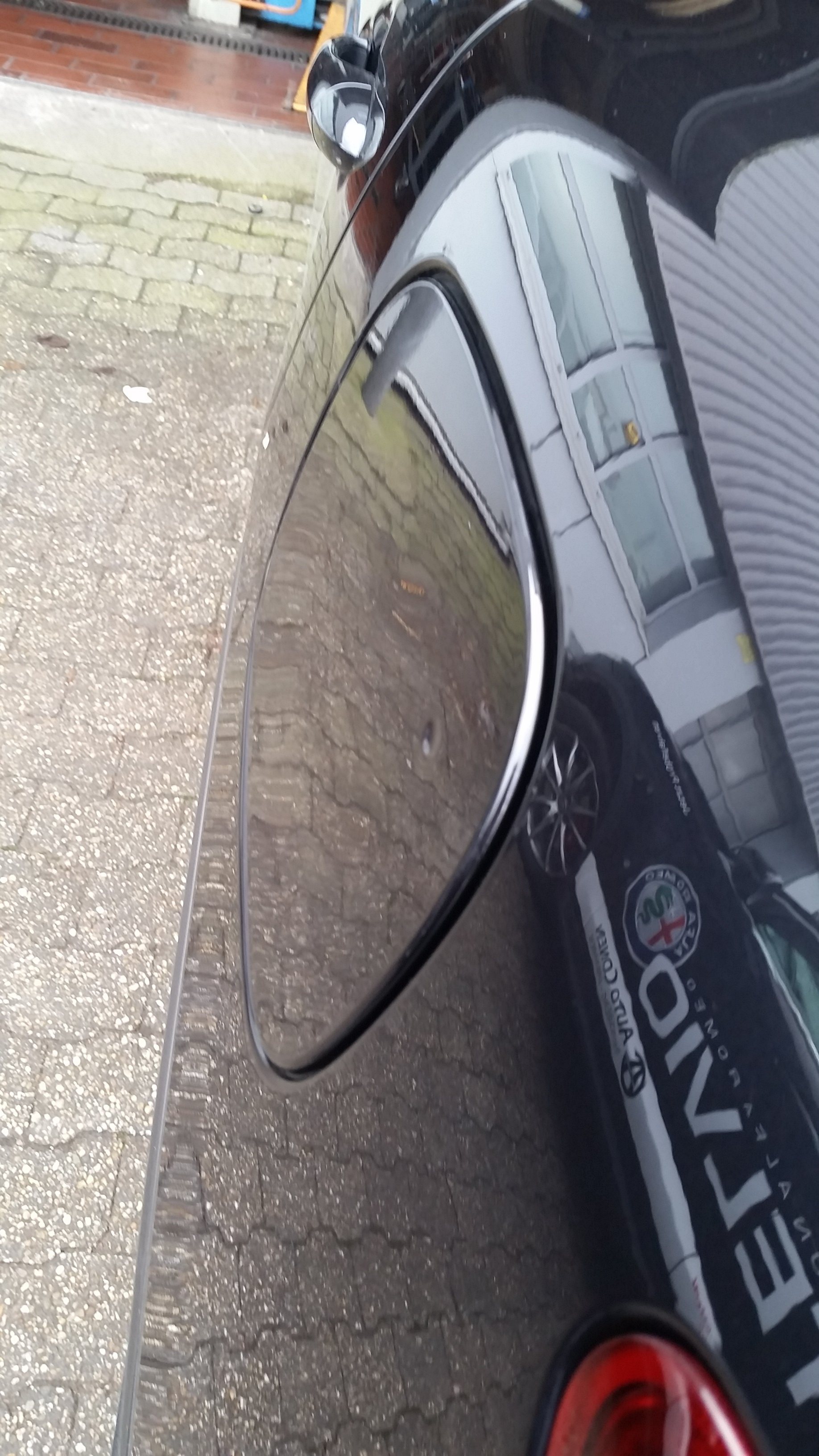

Qui invece il risultato finale.
Il riallineamento non mi sembra proprio al 100% ma personalmente credo che meglio di cosi' non sia possibile.
Il meccanico mi ha garantito che si tratta di un intervento risolutivo. Speriamo!!!!!!!!!

IN pratica hanno ridotto la rigidezza delle due travi che "tirava a se" il portellino facendolo sprofilare

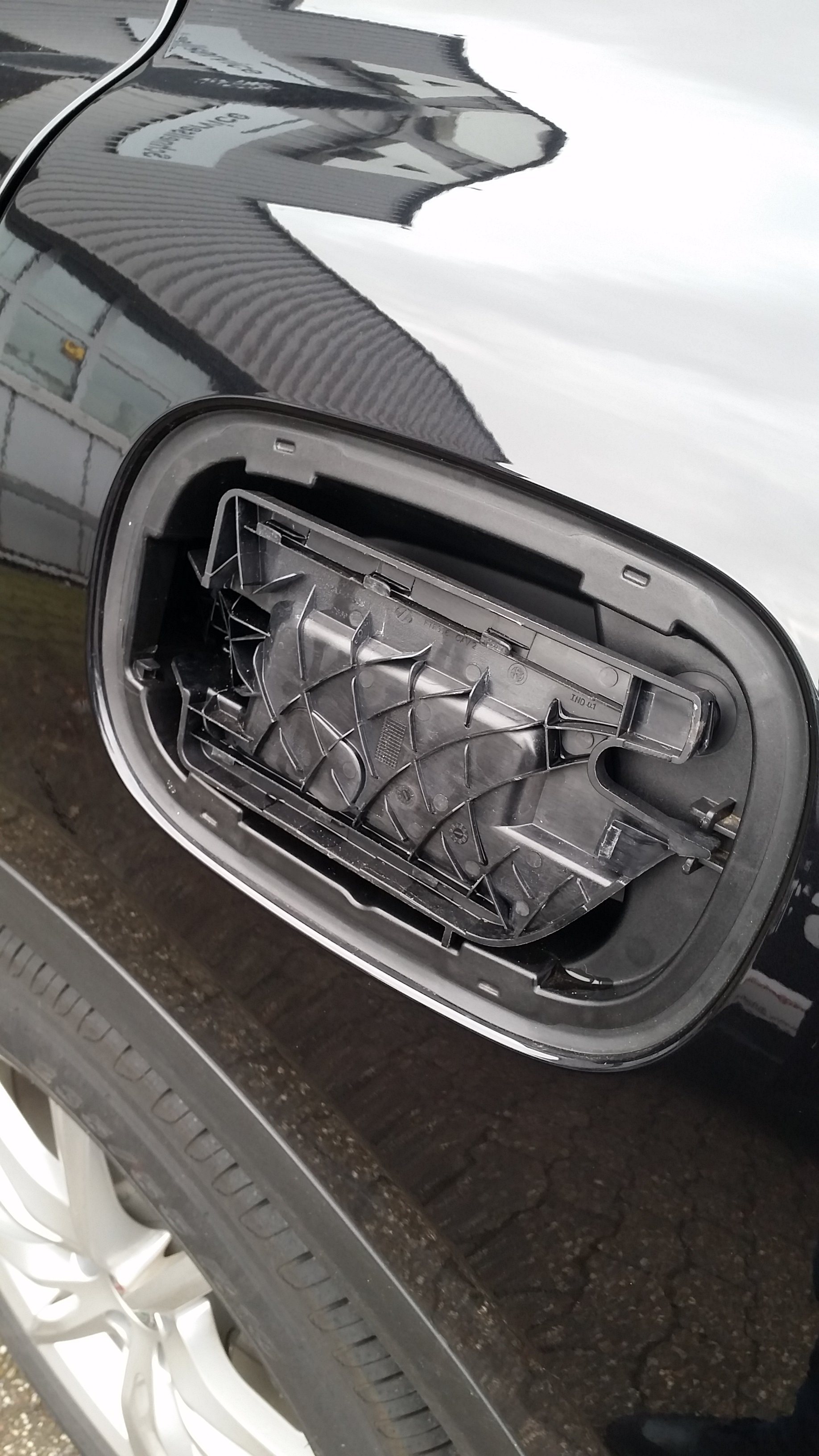

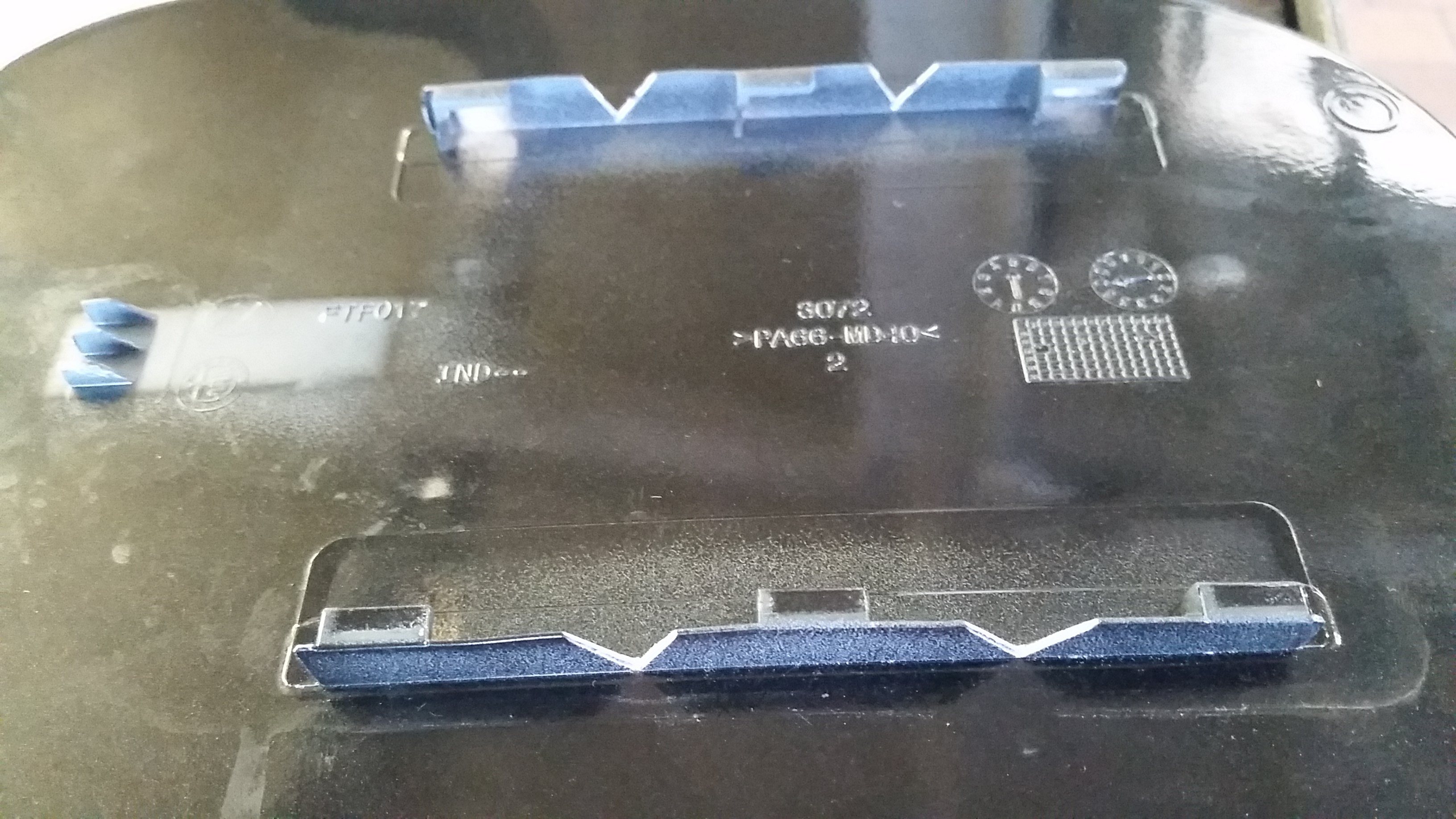

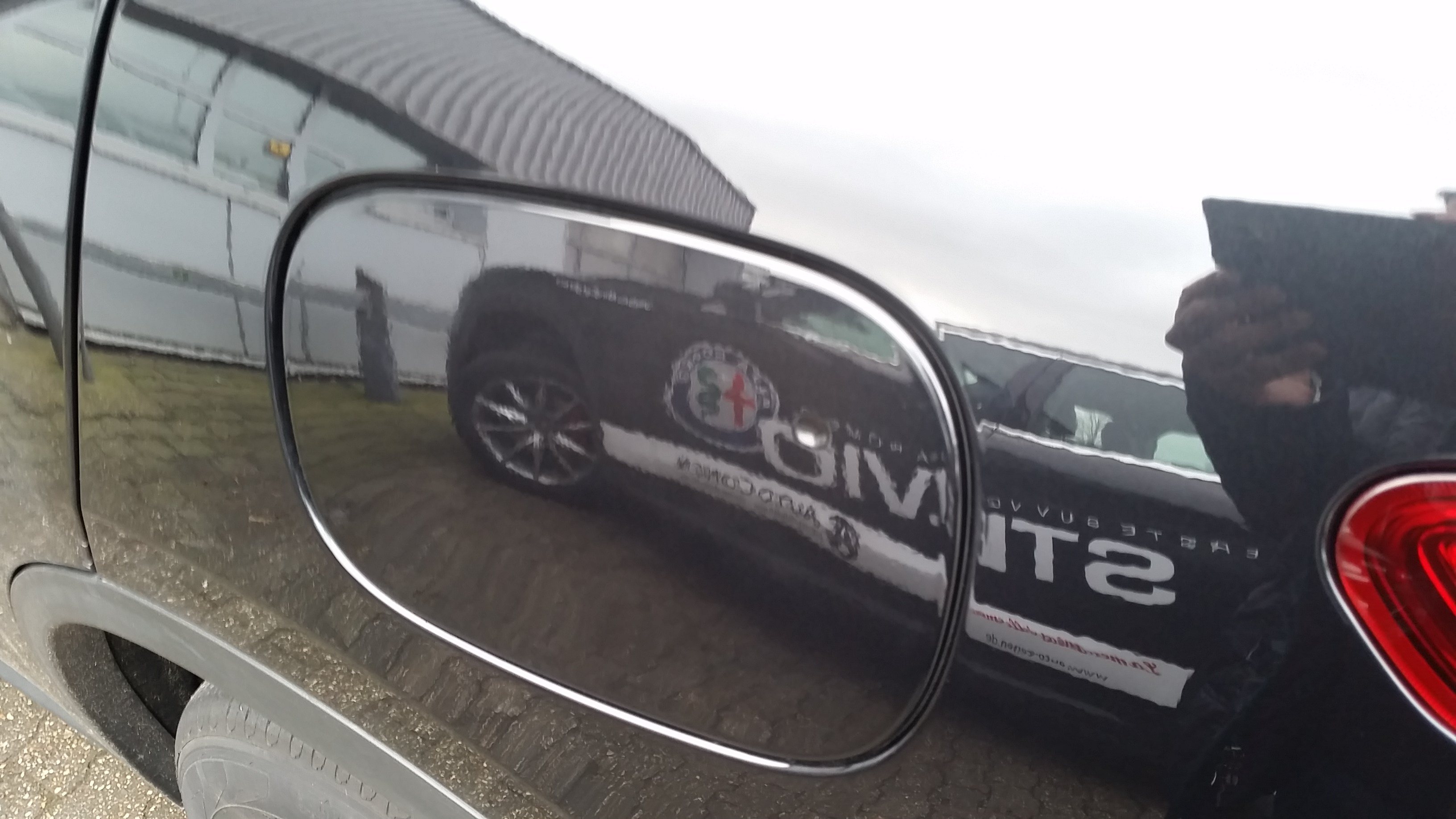

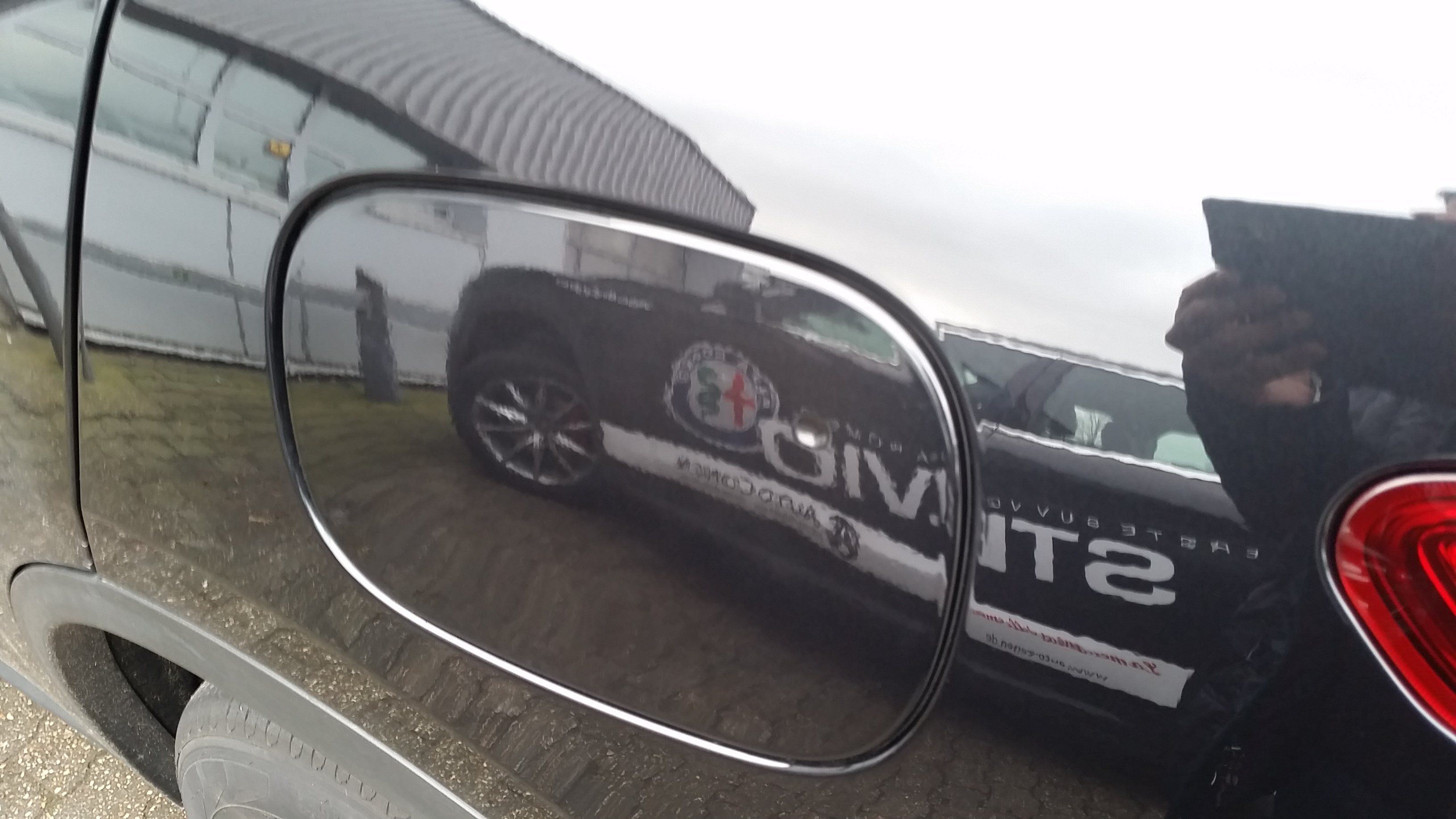

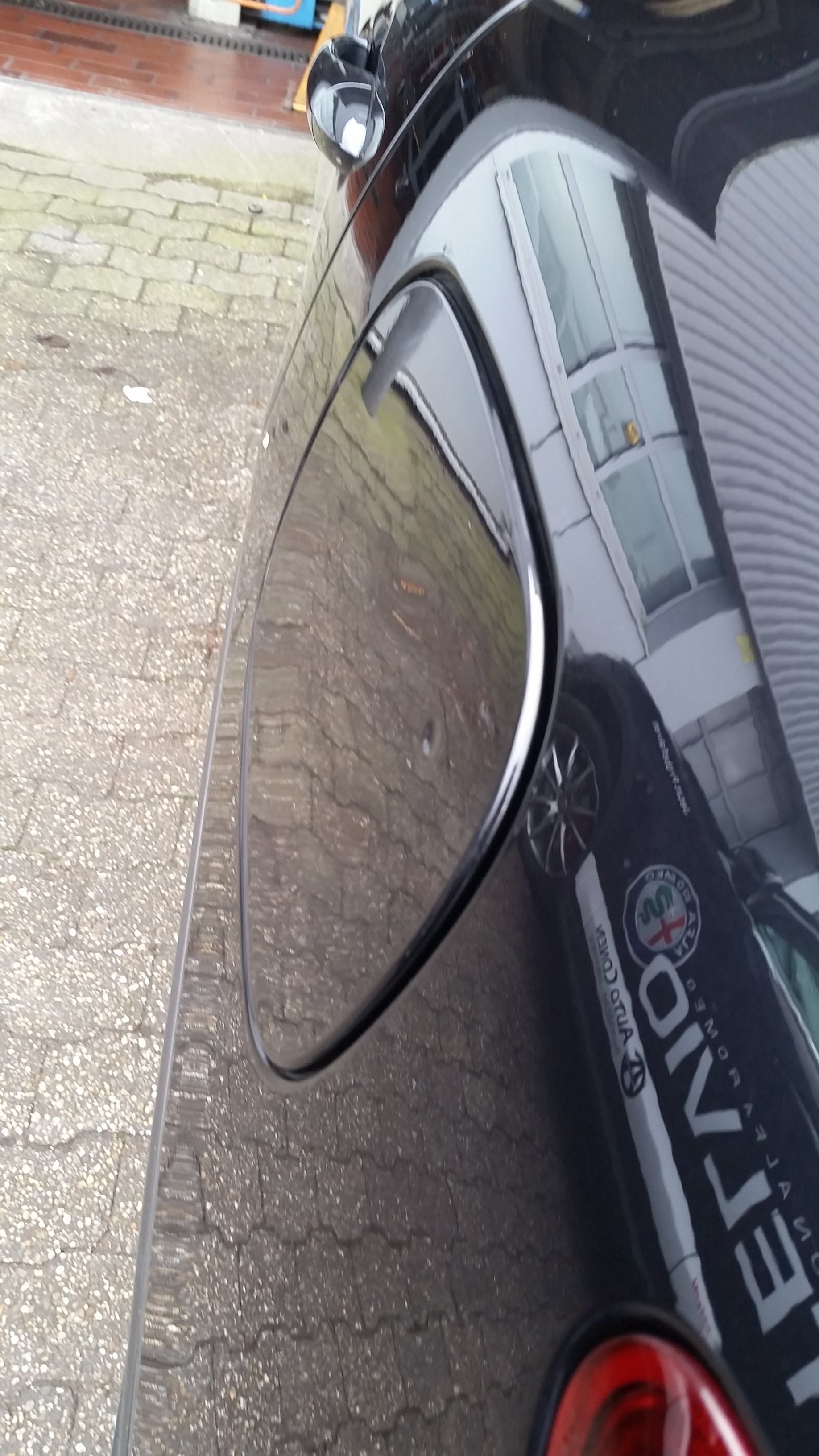

Visualizza allegato 158192
Visualizza allegato 158193

vedo che si dovrebbe sfilare aprendo lo sportello e tirando il pezzo verso il retro dell'auto, ovviamente prima spingendo in basso quella linguetta che lo fà stare fermo.
lavoretto semplice che sicuramente mi farò da solo..

In effetti è una cosa da nulla e nel complesso continuo a essere soddisfatto. Mi viene comunque da chiedere come sia possibile che in fase di progettazione/realizzazione del pezzo non si sia pensato meglio anche perché la modifica fatta sul portellino esterno e’ un palliativo per correggere la deformazione della parte interna. Insomma una toppa se non ho inteso male.
