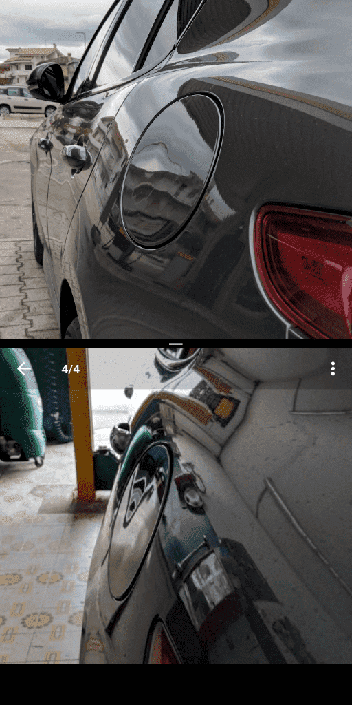

Ho notato che dopo un po' di giorni lo sportellino ha ripreso un po' di forma e aderisce meglio alla forma della carrozzeria....
Reazioni: zio_felix e VURT
La seconda foto appena fatti gli intagli....la prima è dopo qualche giorno.... se vedete aderisce un po' meglio più uniforme....meglio cosi
Reazioni: VURT
