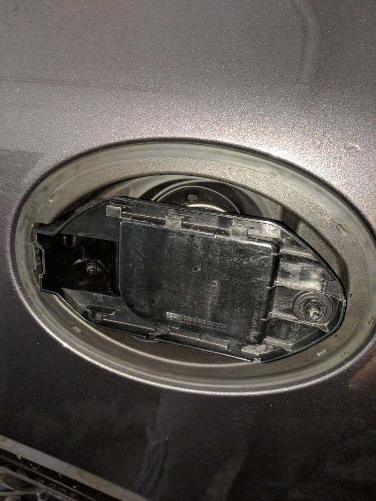

Assodato che lo sportellino del carburante é realizzato in maniera approssimativa, vi consiglio di fare attenzione al distributore, in quanto gli addetti, non conoscendo il sistema di apertura, invece di premere per aprire infilano le dita nella fessura per tirare lo sportellino forzando l'apertura. Questo é quanto successo a me questa mattina.

Infatti sullo Stelvio hanno fatto un leggero incavo sul portellino per indicare il punto dove va pigiato....

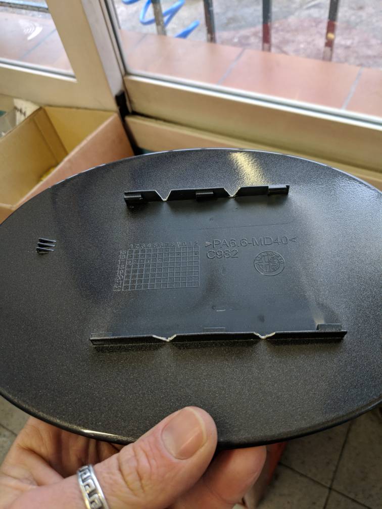

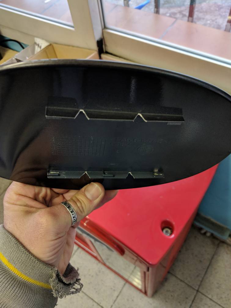

Stesso problema anch’io ho staccato lo sportellino dalla struttura che e a incastro/slitta , poi o scaldato lo sportellino con il Phon tenendolo con le mani un po’ abbondantemente incurvato verso l’interno è raffreddato subito con aria fredda dopo di che rimontato .
Devo dire che il risultato è buono vediamo col tempo gli sbalzi di temperatura.
Il problema fondamentale è che i ganci della slitta sono pochi rispetto alla lunghezza dello sportellino .

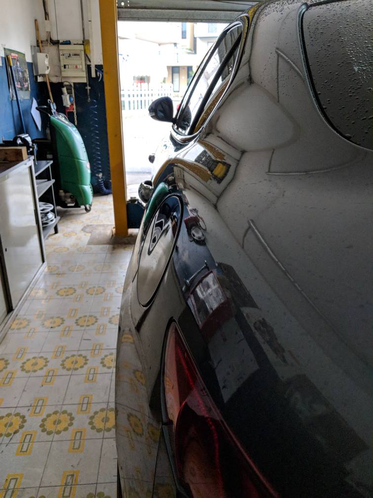

Lavoretto fatto ora...5 minuti...adesso riprenderà la forma essendo più debole la struttura...ma già va bene...con sto freddo!
