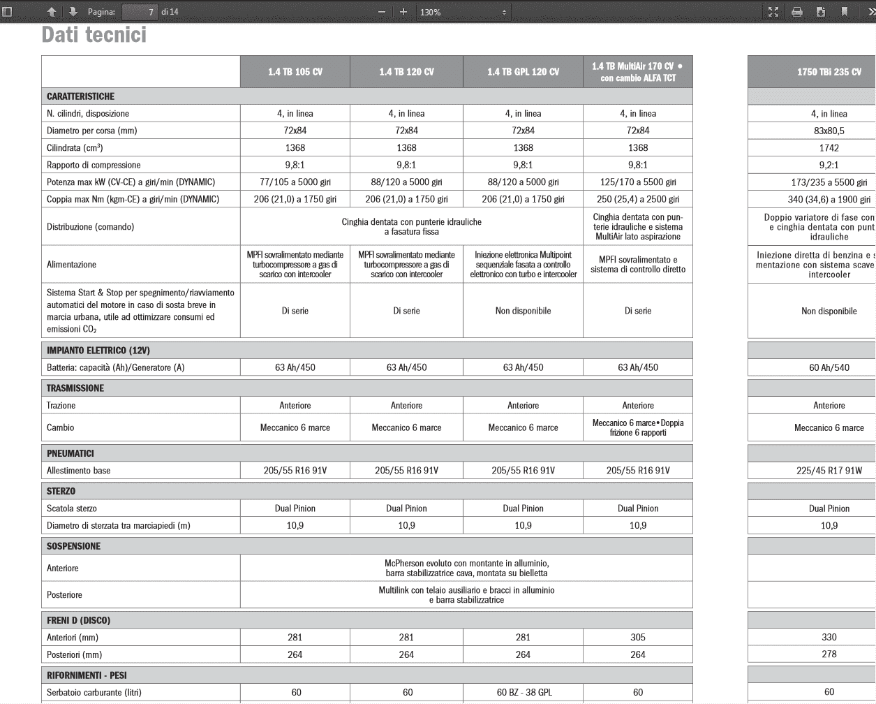

Mi sembra strano che la tua 105 CV abbia una batteria da 54Ah...dovrebbe montare una 63Ah come la 120 CV...

Come volevasi dimostrare. Era ovvio :allesmoegliche009:...non mi hai voluto ascoltare tu.:fragend013:
Inoltre il 1.4 TB 105cv monta la 63Ah come per il 1.4 TB 120cv, il 1.4 TB GPL 120cv e il 1.4 TB MultiAir 170cv.
Carta canta: Immagine.png
Quindi pure una batteria sbagliata ti montavano...e sono concessionaria Alfa loro, certe cose dovrebbero saperle a memoria :put_down:
